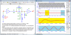

tl5-png.85195
я наглядно показал, сколько времени может существовать отражённая волна в несогласованной линии. И это влияние не только залезает в звуковой диапазон, его ещё и хорошо видно.
Сразу предупреждаю тех, кто бросится мне тыкать картинками со своих осциллографов - вы сначала найдите генератор со скоростью нарастания в единицы пикосекунд и осциллограф с соответствующей полосой пропускания, чтобы повторить мой опыт в симуляторе. Этот эффект, который я продемонстрировал в симуляторе, если провести аналогию с аудио на видео, можно увидеть на экране в виде горизонтальных тянучек изображения. Это значительно снижает чёткость изображения. И точно так же может снижать чёткость звука, съедать пресловутую микродинамику, про которую никто не знает, что это такое.
Вернусь ко времени существования отражёнки в несогласованной линии. Были возражения, мол, щуп осциллографа не согласован, а сигнал почти не искажает. Дорогие мои, если кто не знает, как устроен щуп осциллографа, то можно почитать хотя бы здесь.
Сопротивление центральной жилы осциллографа может быть 100-200 ом. Оно имеет такую величину, чтобы добротность линии была не более 0.5. Надеюсь, все в курсе, что система с Q<0.5 не имеет резонансов. В таком кабеле отражёнка затухает мгновенно, не успев добраться до обратного конца.

Но я уже говорил неоднократно, и опять повторюсь - в музыке нет стационарных сигналов, это непрерывный переходный процесс.
Стационарные сигналы, переходные процессы. За деревьями леса не видите. Ну, вот что такое стационарный сигнал? А каковы условия возникновения переходного процесса?
Ваши графики вас обманывают. Чтобы в кабеле возникла волна, ее же туда нужно сначала "запустить" на этой частоте, верно? А если у нас подается ограниченный спектр (читай, сигнал с ограниченной скоростью нарастания/спада), то откуда там звону взяться? Чему отражаться?
А вот визуально если смотреть на ваш звон на фронте, то как вы думаете, вы способны слышать частоту, на которой этот звон возник? И как ему возникнуть, если мы не подавали ничего с таким спектром?
Страшно, очень страшно, мы не знаем что это такое, если бы мы знали, что это такое, но мы не знаем, что это такое...
Странно что вы не знаете что такое переходные процессы. Все усилители имеющие реактивные элементы в тракте прохождения сигнала и в цепи ОС имеют переходные процессы. Минимальные переходные процессы в УПТ.

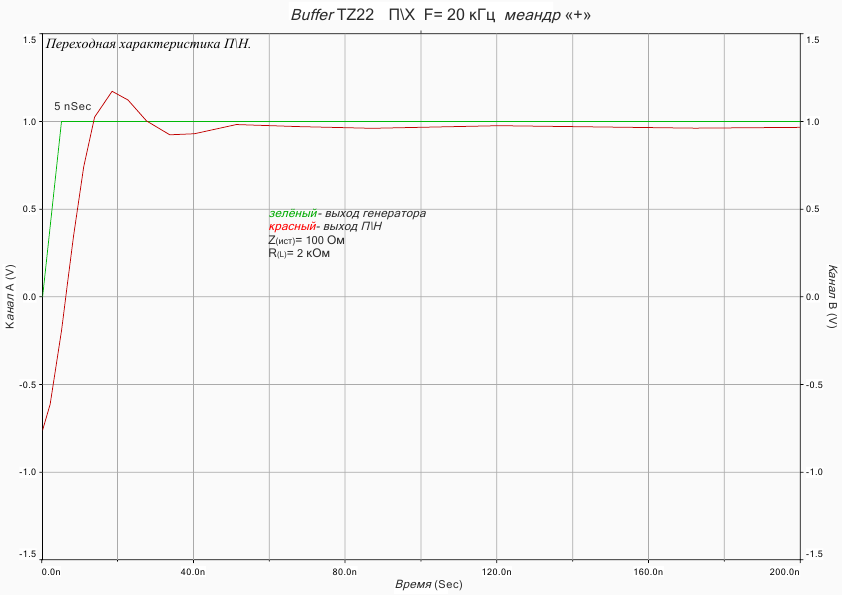

Добавлю. Форма импульса переходной характеристики (П\Х) также является следствием влияния реактивностей на входной прямоугольный сигнал.

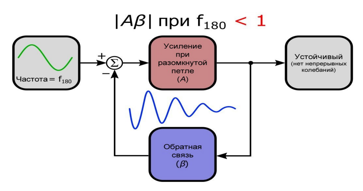

импульсные сигналы (против которых так возмущается Neulo) широко применяются для оценки устойчивости усилителей. Но это переходная характеристика импульсного сигнала, не одно и то же что и переходные процессы в более широком понимании. Здесь переходной процесс длится короткое время, а переходные процессы для стационарных сигналов (как при измерении Кг) могут длиться много периодов тестируемого сигнала пока не наступит стационарный процесс.
У стационарного, синусоидального сигнала, отраженный сигнал - тоже синус. Сумма даёт синус, поэтому на фоне синуса найти отраженку почти невозможно. Та же история, как с усилителем с ООС. Собственно, природа явления та же самая - бесконечная временная петля.

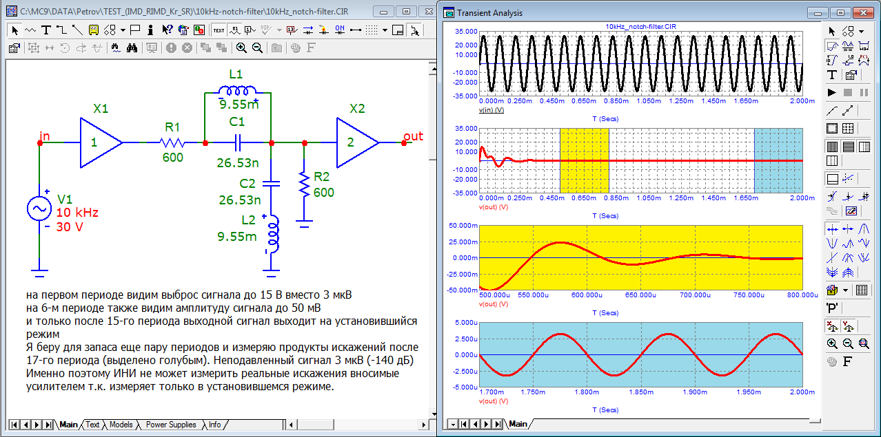

Если не трудно, разъясните пожалуйста физический смысл переходного процесса, который длится
много периодов сигнала ( на стационарном сигнале) на этой схеме ( схема из статьи приложенной вами).
    2.2 MB · Просмотры: 50
там же под рисунком разжевано. Я же приводил пример сравнительно длительных переходных процессов в пассивном фильтре без каких либо ОС.
то же самое происходит и в других измерителях нелинейных искажений которые измеряют искажения только в установившемся режиме.
Не надо путать время переходных процессов на полках меандра которое может длиться доли мкс, с переходными процессами на синусоидальных сигналах. Даже сигнал частотой 20 кГц имеет период 50 мкс, а переходные процессы могут длиться десятки, а то и сотни периодов. Посчитайте их продолжительность

АФЧХ (петлевого усиления) устройства и вид его переходной характеристики (отклика на сигнал-ступеньку или дельта-функцию) неразрывно связаны.
По виду одного можно точно предсказать вид другого.

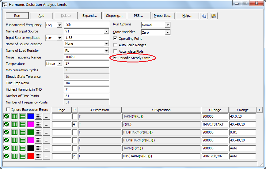

Это не так. Переходные процессы зависят от коэффициента переругулирования САР, независимо с УПТ она или нет.
вы говорите о системе с автоматическим регулированием, а я говорю о переходных искажениях вообще, которые возникают даже в пассивных цепях без каких либо систем регулирования.
если пользуетесь симулятором то должны знать о продолжительности переходных процессов при тестировании синусоидальным сигналом. Вот настройки для тестирования. Если убрать птичку, то программа будет тестировать по 4-му периоду. Если птичку вернуть на место то она будет увеличивать количество периодов до тех пор пока результат не стабилизируется (т.е. до установившегося режима).
в одних усилителях с птичкой процесс проходит мгновенно и получаешь результат. В других моделях переходные процессы идут очень долго, трудно сказать сколько периодов сигнала требуется чтобы усилитель вышел на установившийся режим.
    59 KB · Просмотры: 57

19+20кГц офигенно установившийся режим. Прям установившей не найти.
тем не менее ты получаешь уровень гармоник ниже чем для одного сигнала 19 или 20 кГц. Т.е. получаешь ту же туфту что и на одном сигнале. Спи спокойно говорит тест, все ХОРОШО
Это по постоянному току переходные процессы. Зарядка емкостей. Принципиально- в ЛТС можно выставить просчёт с нуля. В процентах искажения при этом не меняются- но спектр будет не особо точно прорисован. Тоже самое если на входе или в ООС на землю есть ёмкости. Блэкман в помощь.

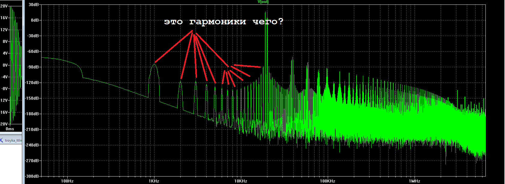

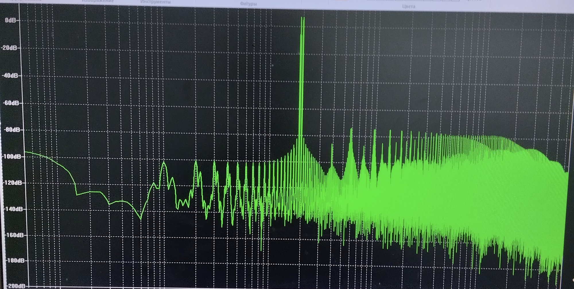

Одинцово
4
Вопросик к нашему гению товарищу Петрову.
17 Июл 2022
3,250
682
59
С.Агеев смотрит на этот спектр и плачет...
(а какой-нибудь адепт "германиевого" и/или "лампового" звукоусиления - с завистью, но молчит)
