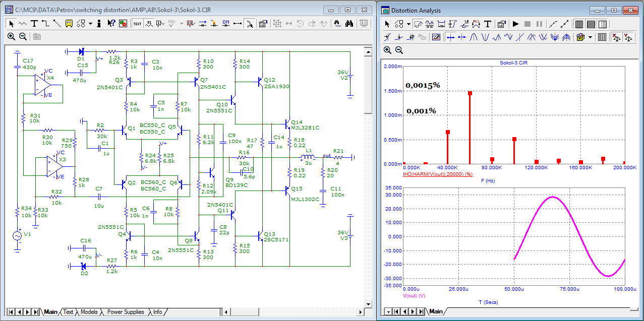

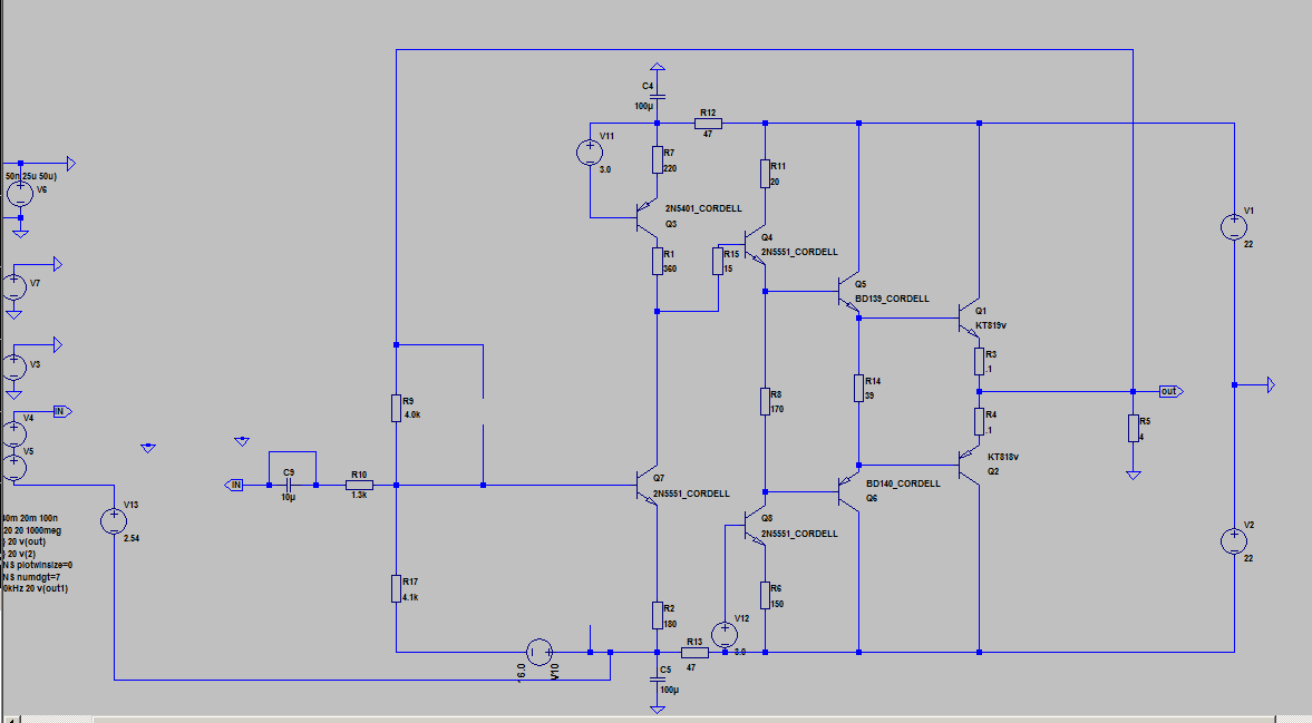

Ну как же, в сравнении с обычным THD он дает величину разностной составляющей, которая как раз находится в середине диапазона слышимых частот.
вот три теста ультралинейного усилителя, который из трех тестов несет информацию о реальной работе усилителя? ИМИ говорит: спи спокойно, все отлично, а что на самом деле?
    76.3 KB · Просмотры: 96
    26.3 KB · Просмотры: 82
    105.4 KB · Просмотры: 94
Вот этот говорит.
STTL
12 Дек 2022
916
56

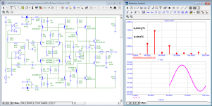

Как я и говорил- искажения с нормальными ГСТ - подросли. Зато сам спектр становится заметно чище в области высоких звуковых частот.
Это спектр с модельными ГСТ. ( не идеальные )
Я там изменил лишь резисторы в эмиттерах и способ запитки, остальное всё ваше. И сделал УПТ.1706983559022.png1706983735673.png
И модель к ним.

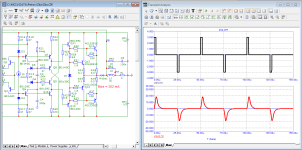

И что же показывают ваши тесты?
Картинка 1 - Стандартный тест THD посредством встроенного режима анализа указывает нам,что максимальная амплитуда второй гармоники порядка -96дБ.
Картинка 2 - Тест спектра на двухтональном сигнале 19к+20к проведен с недостаточным разрешением, поскольку полка в районе -80дБ и даже не позволяет увидеть, что вторая гармоника от сигналов даже выше, чем -96дБ. Будь разрешение выше, бы бы могли это увидеть. И это уже давало бы тот же минимальный результат, что и измерение THD на 20кГц. Но тест двухтональным сигналом позволяет еще дополнительно увидеть разностную частоту ниже, в середине частотного диапазона. Чем это хуже?
Картинка 3 - Какая-то дичь, которую вы в очередной раз выдумали в качестве тестового сигнала. По сути функция с разрывом. Да и входной сигнал построен вообще аппроксимированными прямыми, что как бы говорит нам недвусмысленно о его широкополосности.
Что мы в итоге имеем? Товарищ Петров тестирует усилители сигналами, которые ему вздумается придумать и артефакты моделирования использует для запугивания доверчивой публики и создания соответствующего антуража. Это как если бы товарищу Петрову навалили на плечи двадцать мешков цемента и заставили нести на 10 этаж, а потом удивлялись, почему же он лежит и не может даже шагу сделать.
Так вот, усилители проектируются под конкретные задачи, а не с хотелками от них всего и сразу, как по мановению волшебной палочки. Никто в здравом уме не требует от аудиоусилителя работать до 2-5Мгц полного сигнала, да еще и на комплексную нагрузку и без выходного фильтра.
Хотя нет, беру слова обратно, Петров требует.
И да, у Соколова там ультралинейностью и не пахнет. Это вы погорячились, право слово.

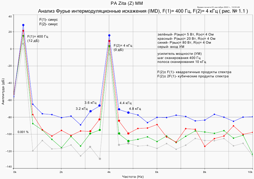

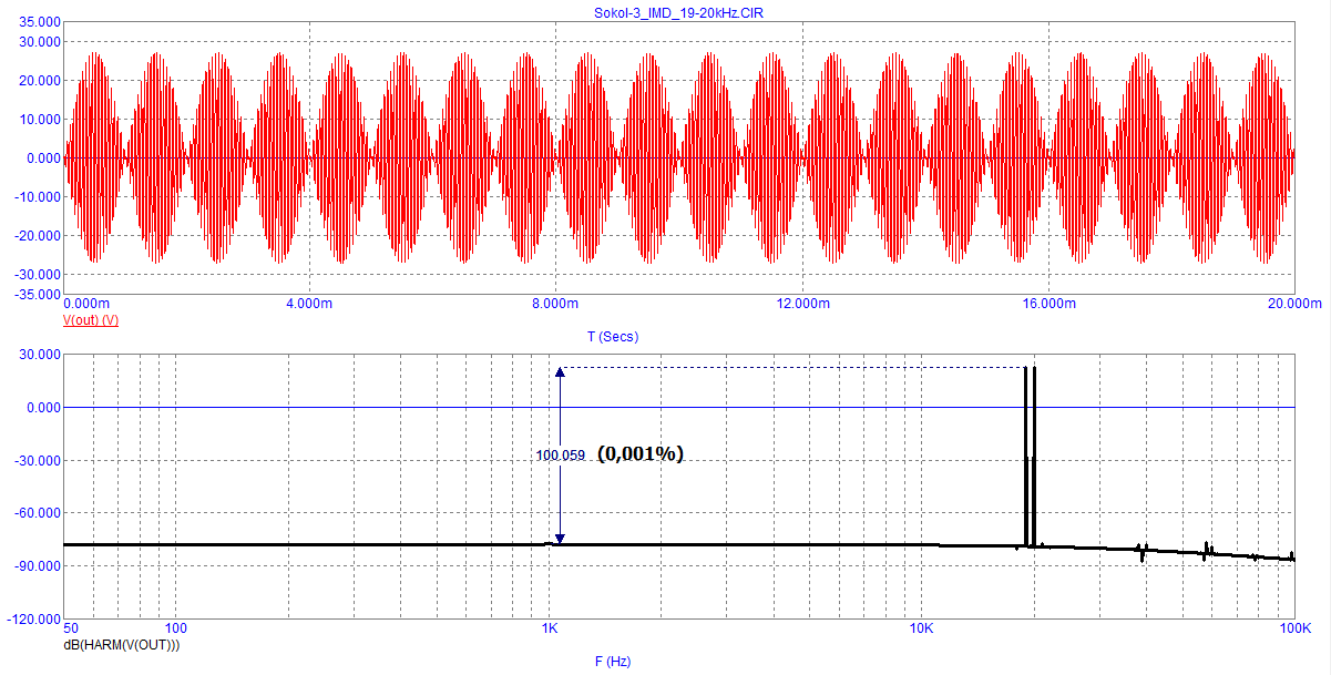

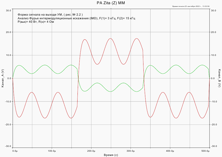

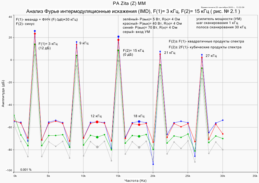

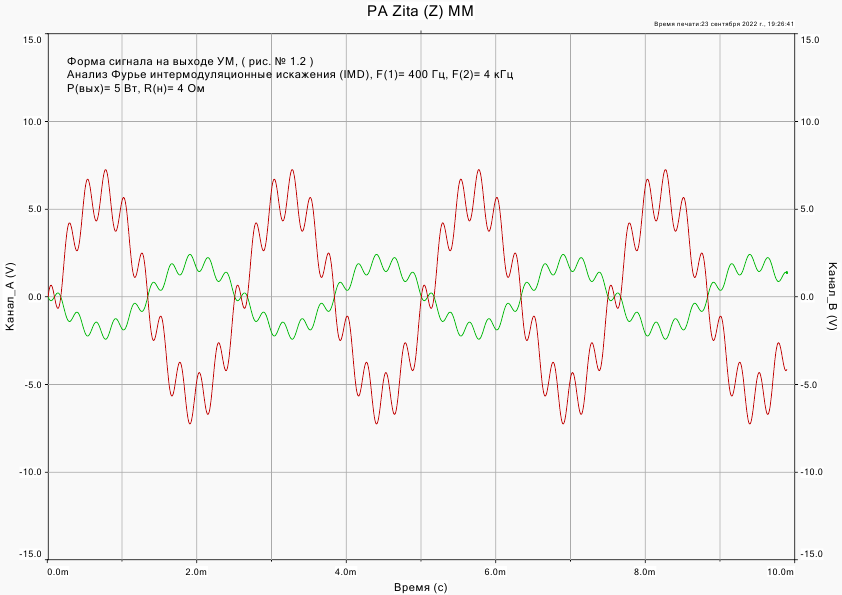

Чем Вас стандартные тесты IMD не устраивают? На графиках продукты интермодуляции выделены через БПФ.
Из анализа графиков можно сделать вывод о максимальном уровне продуктов интермодуляции
(0.01% -80 дБ) и сквозной динамической характеристике усилителя по напряжению перем. тока.
В конкретном случае результат удовлетворительный для этой схемотехники.
Кстати, галочки в программе моделирования убирать или ставить нет необходимости. :)
PA Zita (Z) SP графики_019.pngPA Zita (Z) SP графики_020.pngPA Zita (Z) SP графики_021.pngPA Zita (Z) SP графики_022.pngPA Zita (Z) SP схема_001.png

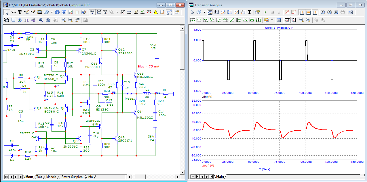

p.s. Вы привели осциллограммы теста похожего на DIM-30, только там используются сигналы: меандр 3,15 кГц и синус 15 кГц в соотношении 4:1 и приводится таблица продуктов искажений на которые надо обращать внимание. Вы же отошли от указанной частоты 3,15 кГц заменив ее просто 3 кГц (для нее 15 кГц - 5-я гармоника).

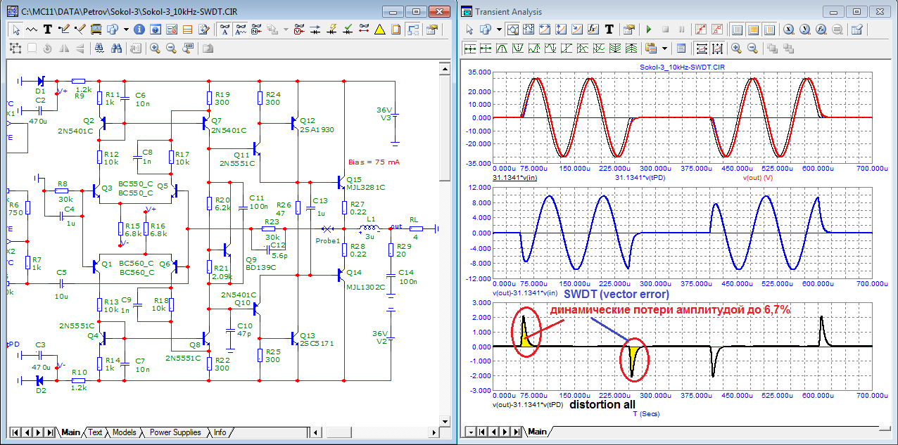

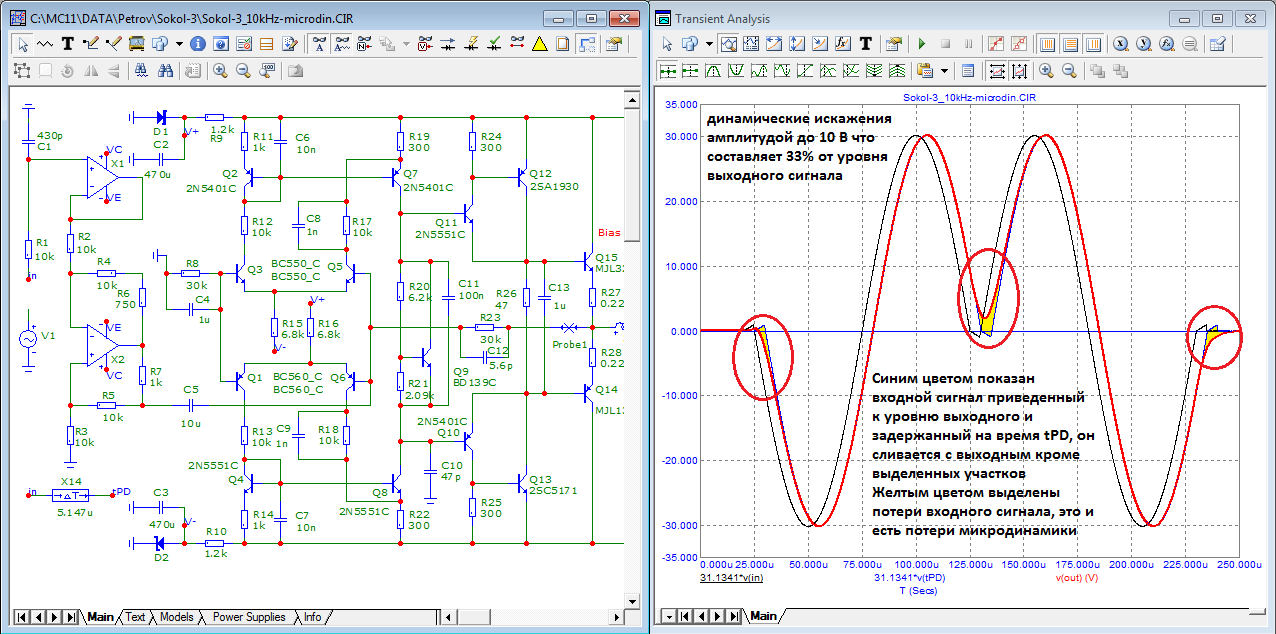

Жуковский правильно сказал что микродинамика — это звуковые сигналы на уровне шумов, чуть выше. Человеческий слух обладает логарифмической зависимостью и человек прекрасно слышит как громкие сигналы, так и слабые на их фоне (закон Вебера-Фехнера). Именно поэтому мы прекрасно различаем речь даже слабого уровня на уровне громких сигналов.
На примере двух моделей я показал что усилитель Sokol-3 с меньшим уровнем Кг вносит до 30% искажения на комплексом сигнале (фрагмент малого сигнала со скоростью нарастания всего 0,2 В/мкс проигнорировал полностью, смазал его), другой же усилитель усилил сигнал 1:1 без потерь.

Как вы думаете, если бы ИМИ коррелировали с качеством звука стали бы искать другие методы тестирования? А так как у них ноль корреляции - отсюда и поиски до сегодняшнего дня. Я уже приводил ветку более чем 10-летних поисков этих методов, которая так ничем и не закончилась... Ян Дидден подвел итог расписавшись в бессилии. А меня тут "теоретики" пытаются убедить в обратном. Ну и пусть радуются результатам своих любимых тестов.
Вас, за эти слова "сверхлинейщики" сожрут без соли и лука.:)
они считают, что в звуковом сигнале продукты интермодуляции отсутствуют и в земных звуках есть только голый синус.
Тесты IMD и другие методы нужны для анализа и качественной оценки схемотехники, без этих методов будет трудно.
Метода объективного контроля качества звука при усилении пока нет, думаю, в ближайшее время не появится, доступным методом останется по прежнему слуховая экспертиза.
Можно покопать тематику разработки нелинейных усилителей, где их спектр будет примерно совместим с ауральными кривыми человеческого слуха.
DIM-30. Здесь я несколько упростил этот тест, не хотелось связываться с этой громоздкой методикой.
Простота графиков перевесила отсутствие продуктов интермодуляции выше квадратичных.
Ну вот опять - зачем брать инвалида и выдавать его за чемпиона? Ухватились за Сокола этого, словно он исключительный какой-то.

А мне нихрена непонятно что за сигнал тут на вход подаётся. Замечательная, сугубо практическая, мега- точная методика измерения с помощью чего?

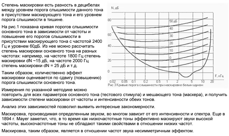

Анализ психоакустических особенностей при разработке звуковоспроизводящей техники
  • Анализ психоакустических особ при разработке звук техники.pdf
    1.1 MB · Просмотры: 110

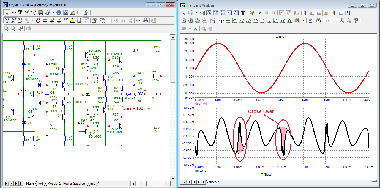

коммутационные искажения смотрели? гляньте на частоте 10 кГц с помощью режекторного фильтра, приводил неоднократно
31 Янв 2024
96
-2
Tracking Trend

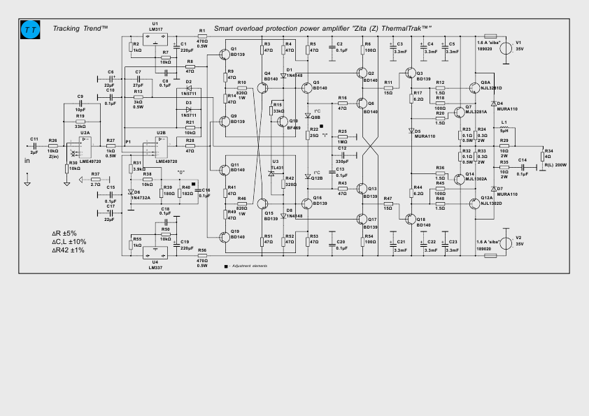

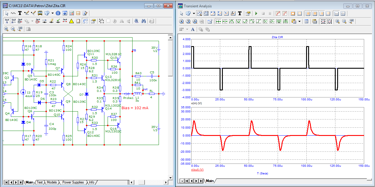

Выходной каскад, класс "AB+B", ток покоя 50-100 мА, но архитектура усилителя не совсем обычная.
Вообще это я не смотрел, каких-то подозрительных моментов при моделировании не возникало.
Думаю, там с коммутацией плеч выходного каскада положение дел стандартно, либо лучше.
Подробнее с конструкцией усилителя можно ознакомиться в этой теме:
https://ldsound.club/threads/smart-overload-protection-power-amplifier-zita-z-thermaltrak-tm.2479/
Petr-51
29 Дек 2023
625
-65
11
Беларусь
Могилев

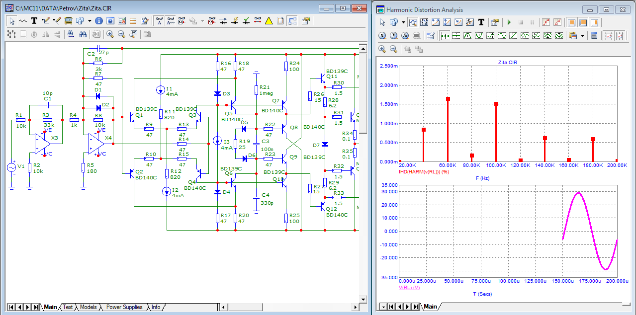

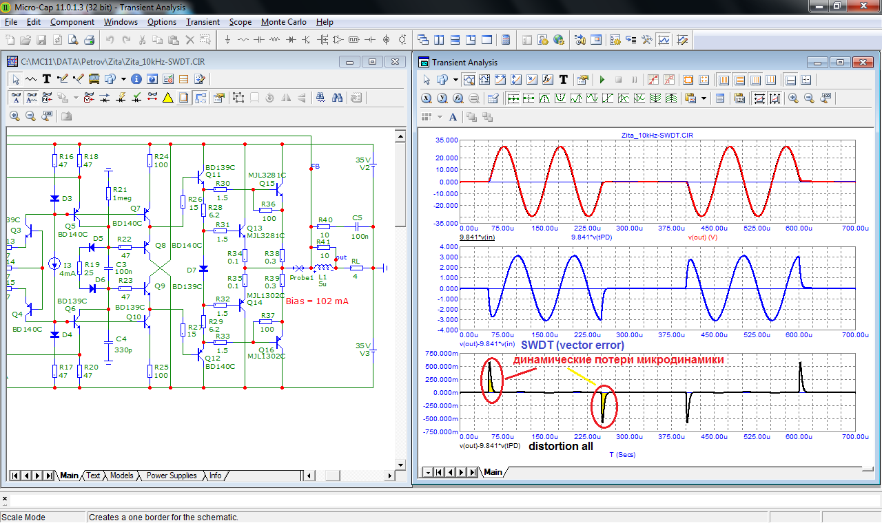

время задержки прохождения сигнала более 400 нс. Ток покоя 102 мА. Вот кроссоверные искажения. Они на уровне нелинейных искажений. Спектр также трудно назвать коротким. Усилитель с таким же током покоя, но с на порядок меньшим временем прохождения сигнала не имеет кроссоверных искажений (показывал выше), ООС прекрасно справляется с ними.
    82 KB · Просмотры: 91

А кроссоверные искажения они линейные что ли? Вы новую классификацию изволили придумать?
3 Мар 2023
1,045
358
31
Ярославль
Олег
Ток покоя дифкаскадов 4 мА? Фигня какая-то. Зачем тогда BD139/140, и почему такие низкие сопротивления в нагрузке дифкаскадов? Там не меньше 40 надо. Я бы из этой схемы ОУ выкинул к черту. До тех пор, пока не появятся мощные транзисторы с граничной частотой не менее 300 МГц, делать усилитель с внутрипетлевым усилением более 50-60 дБ на 20кГц не вижу смысла. Не будет у такого усилителя нормальных динамических свойств, как ни выпендривайся с коррекцией.

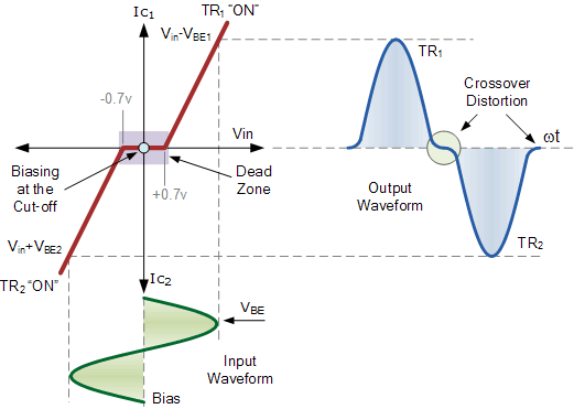

И причем здесь линейные искажения?
ты как будто с луны свалился. У нас их называют коммутационные (напротив переходов сигнала через ноль), на английском Cross-Over (кроссоверные).

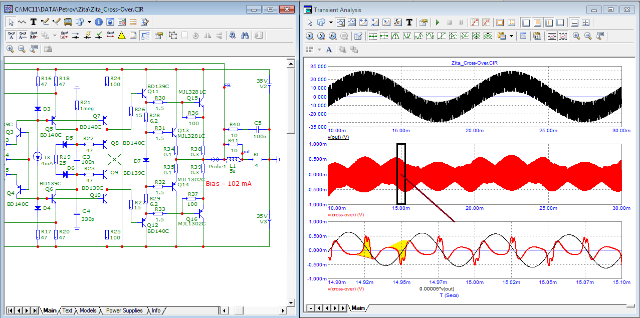

Тогда не надо противопоставлять нелинейные и коммутационные. Просто потому что вторые- разновидность первых. Что то непонятно?
у-у-у как все запущено. Открывай букварь и изучай виды искажений
Вот те же искажения на частоте 20 кГц амплитудой 12 В(пик). Тест смесью сигналов 100 Гц и 20 кГц

Ну давайте тогда подумаем еще раз. ВЫ сами же привели график
Что же мы на нем видим? Стыковку передаточных функций верхнего и нижнего плеча усилителя. Тех самых, что образуют нелинейную передаточную функцию в целом. Кроссоверные (коммутационные) искажения возникают от изменения крутизны передачи суммарной передаточной функции в области так называемой удвоенной проводимости - когда плечи включены одновременно. Таким образом они являются такими же нелинейными, как и те, что остаются от каждого плеча поотдельности ввиду нелинейности индивидуальной передаточной характеристики после отсечки противоположного плеча.
Есть возражения по сути?

Хуан Пабло, т.е. ты отрицаешь что кроссоверные искажения существуют как класс искажений. Да, это нелинейные искажения кратные основной гармонике. Но там не найдешь привычных низших гармоник сигнала (2, 3, 4, 5... ), хорошо если они пойдут после 20-й гармоники которые с помощью любимой звуковой карты не поймаешь.
К вопросу о потере микродинамики. Предположим что сигналы микродинамики на уровне шумов, допустим на уровне 0,1% (-60 дБ)

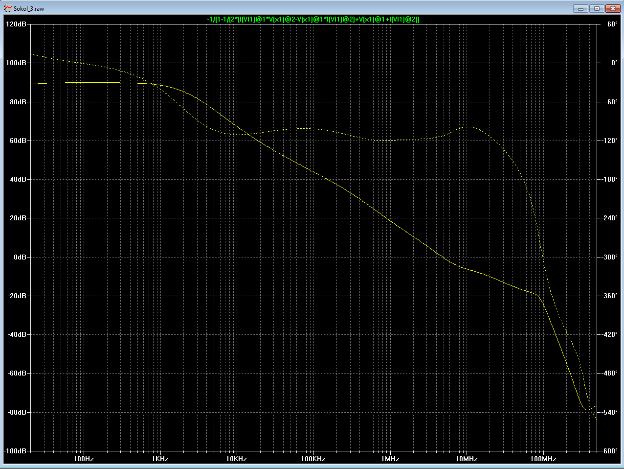

А теперь вернемся к потерям которые вносит тот же усилитель Sokol-3
Значительно меньшие потери имеет усилитель Zita, но также большие
    91.2 KB · Просмотры: 71
    131.8 KB · Просмотры: 57

Для однотактов (класс А) сразу различали нелинейные искажения амплитудной/передаточной характеристики и грубые искажения-клип (одностороннее или двухстороннее ограничение). С последним боролись снижением мощности (по другому-запас по мощности).
Для двухтактов (в классах В и АВ), выявилась самостоятельная проблема грубых искажений на малом сигнале- т.н. центральная отсечка, с которой боролись введением начального смещения и/или , увеличением глубины ООС (общей или локальной, в выходном каскаде). В основе - физика переключения (коммутация) мощных ПП приборов (особенности управления зарядом в области базы/затвора). Одновременно проявилась проблема схемотехническая-удвоения gm. "Традиционные" нелинейные искажения (амплитудной характеристики) при этом никуда не делись:(
Вклад этих видов искажений в спектр выходного сигнала различен, способы борьбы также различаются. Общий подход - увеличение широкополосности (далеко за пределы звукового диапазона) и глубины ООС.

я приводил упоминание о зарубежной ветке (длилась более 10-ти лет) на которой пытались найти тесты коррелирующие с качеством звука, но так и не нашли. Один из участников форума (жена которого с первых нот давала оценку качеству звука) пытался найти разницу между теми усилителями которые жена браковала, и теми которые по ее мнению звучали хорошо, максимально естественно. В конце концов он догадался подать импульсные сигналы. Только с помощью импульсных сигналов удалось увидеть разницу и подтвердить вердикт жены. Оказалось что Кг к качеству звука не имеют никакого отношения, так так Кг современных усилителей с n-нулями после запятой...

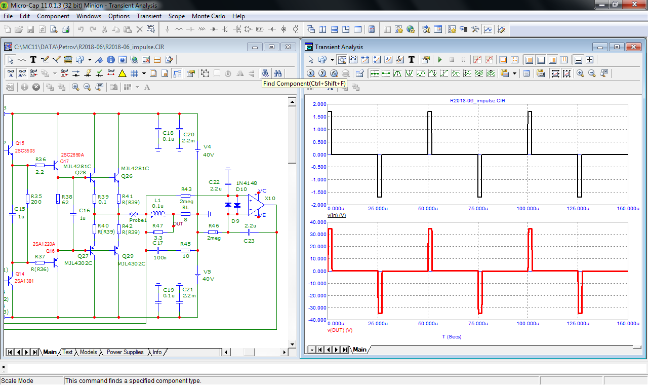

Neulo, вот работа трех усилителей. Как думаешь который из них будет наиболее точно передавать исходный сигнал, без потерь микродинамики?
    71.7 KB · Просмотры: 92
    74.2 KB · Просмотры: 95
    113.7 KB · Просмотры: 98
