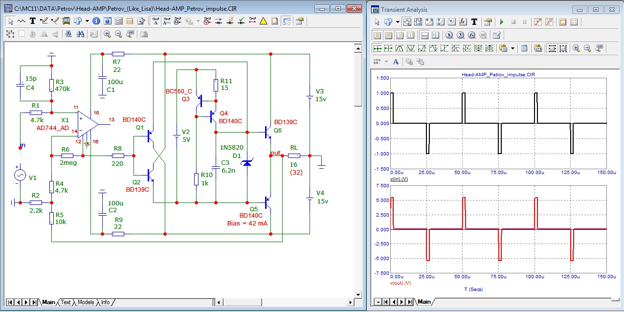

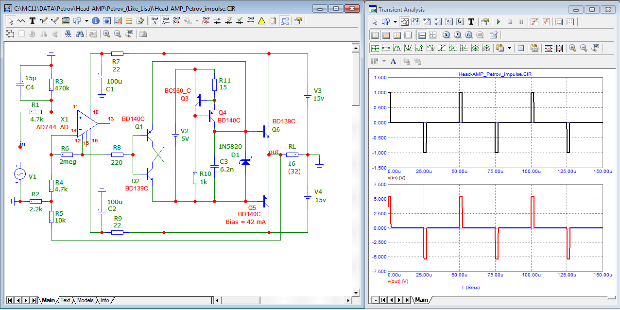

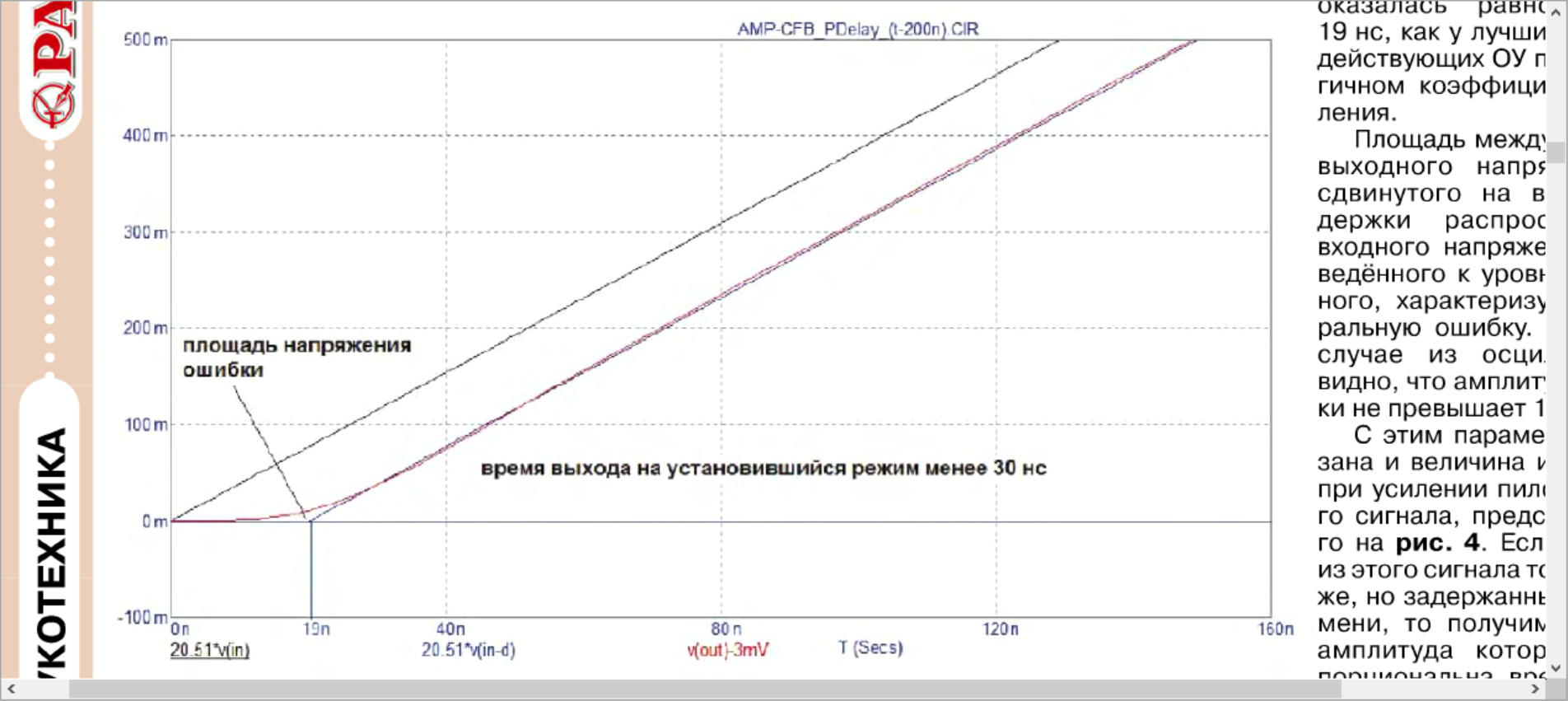

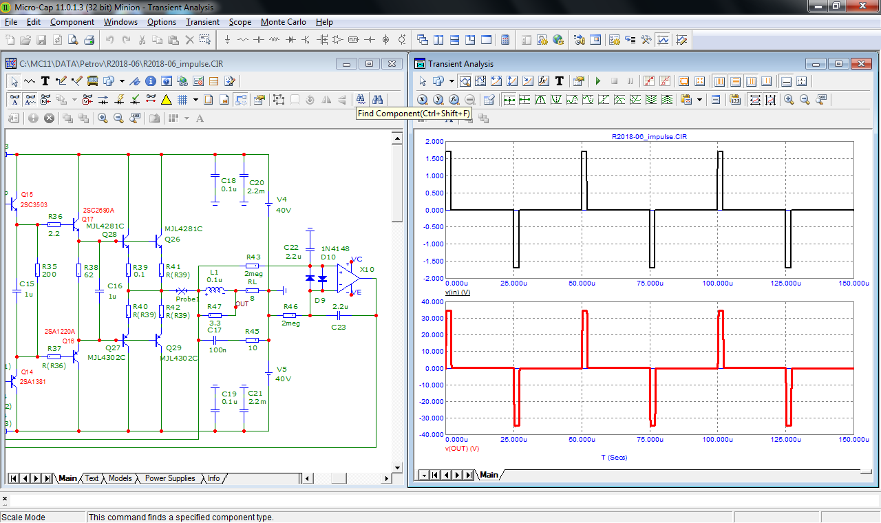

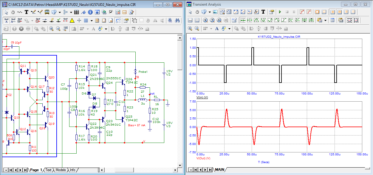

Петров. Ты как был дремучий с однополюсным миллером под мышкой- так и останешься. Или таки нет?
вот работа двух ушников: с двухполюсной и однополюсной коррекцией
Какой из них будет точнее усиливать сигналы?
    75.5 KB · Просмотры: 85
    65.5 KB · Просмотры: 100

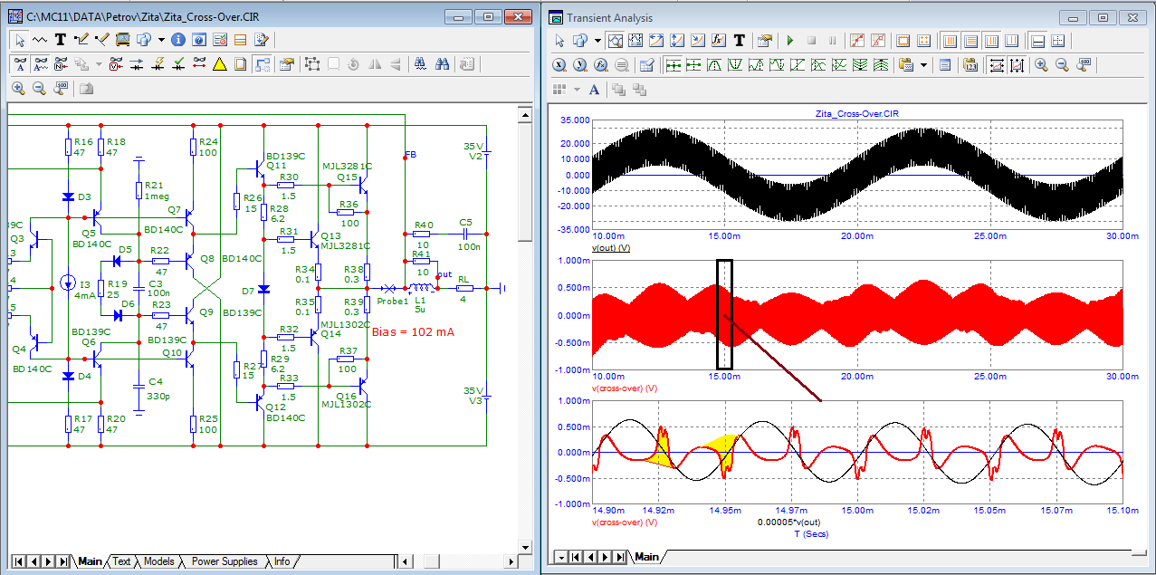

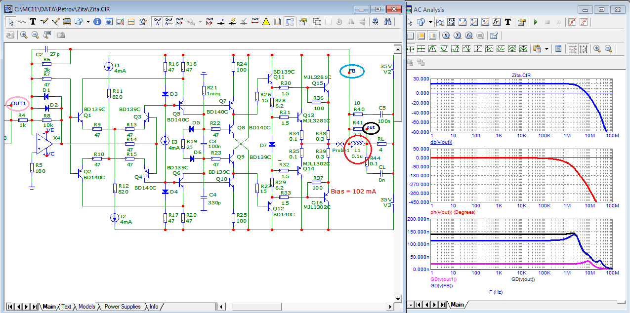

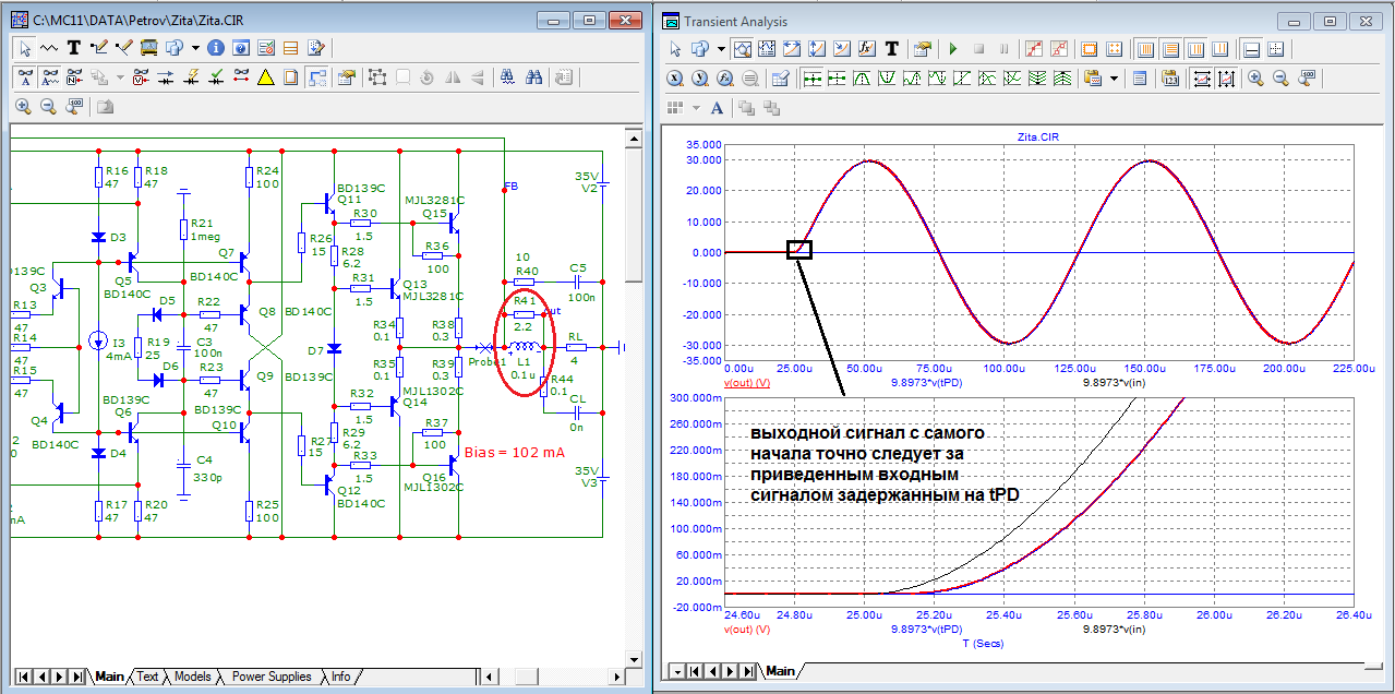

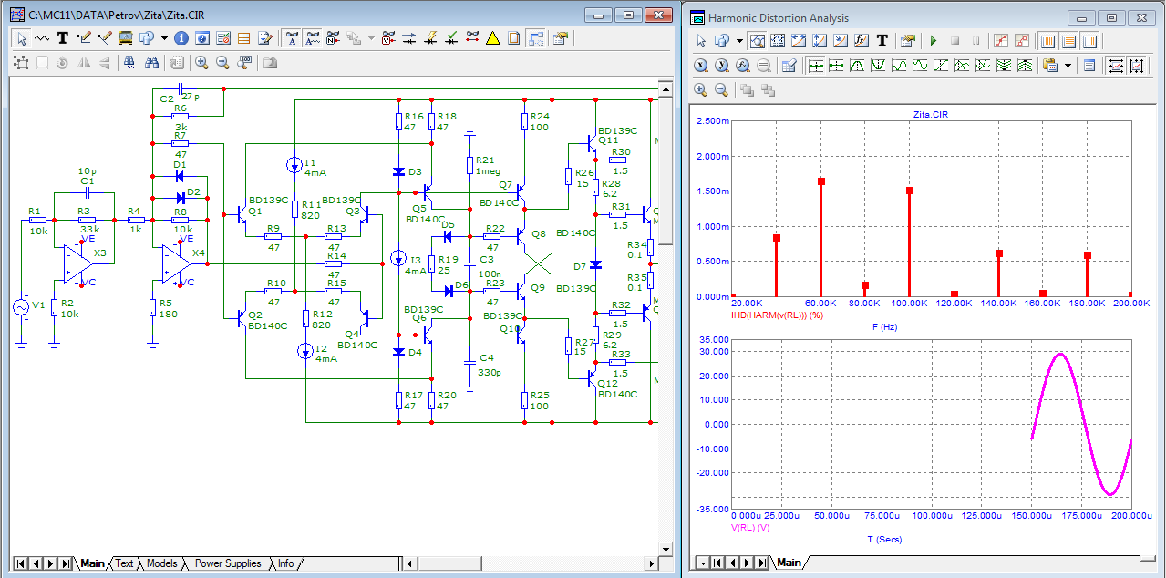

время задержки прохождения сигнала более 400 нс. Ток покоя 102 мА. Вот кроссоверные искажения. Они на уровне нелинейных искажений. Спектр также трудно назвать коротким. Усилитель с таким же током покоя, но с на порядок меньшим временем прохождения сигнала не имеет кроссоверных искажений (показывал выше), ООС прекрасно справляется с ними.
Спасибо Александр.

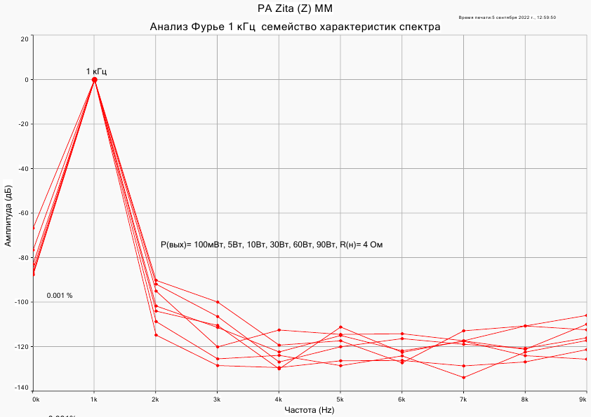

Второй каскад (УМ) имеет малосигнальную полосу пропускания F(-3дБ) до 2.3 МГц,
групповое время задержки (ГВЗ) ФНЧ+УМ , около 400 нСек.

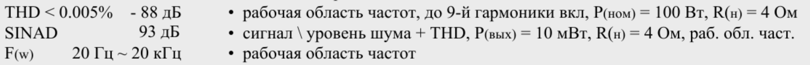

Уровень гармоник спектра примерно на пороге заметности (-90 дБ).
Спектр усилителя практически полностью состоит только из искажений,
переключения плеч выходного каскада (cross-over), это можно посмотреть здесь:
Трудно оспорить вывод, что усилитель с на порядок меньшим временем прохождения
сигнала будет иметь заведомо лучшие характеристики, для этого ему необходимо
иметь полосу пропускания F(-3дБ) до 5 МГц, т.е. это уже будет другая схемотехника,
и совсем не факт, что проще и дешевле.
Можно пойти на усложнение выходного каскада УМ и решить вопрос с длиной спектра,
снизив уровень гармоник примерно на 20 дБ, вопрос пока открыт.
Применение не фазоминимальных цепей исключено.

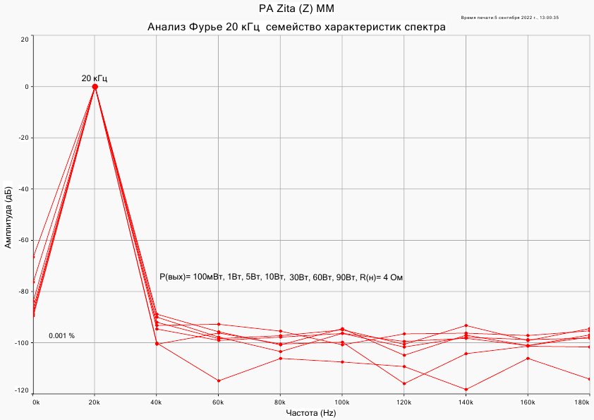

Zita_10kHz-Cross-Over.pngZita_20kHz-spectr.pngZita_Cross-Over.pngPA Zita (Z) SP графики_017.pngPA Zita (Z) SP графики_018.png

Что дядьк Петров, рекламой помоев будем заниматься? Усиливать пики, и измерять на них искажения.
Ты ещё больше корректирующие конденсаторы в Totentanz поставь. Чего стесняешься? В железе стоит 44пф, корячь 22n, чего всего 200пик то?
Ты меня разочаровываешь своими жалкими потугами.

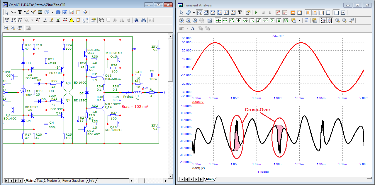

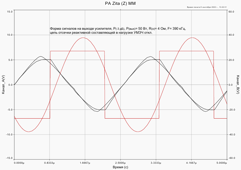

я приводил упоминание о зарубежной ветке (длилась более 10-ти лет) на которой пытались найти тесты
Первый каскад (ФНЧ) отключен. Выходная мощность второго каскада (УМ) по уровню -3 дБ. (50 %)PA Zita (Z) SP графики_033.png

Для двухтактов (в классах В и АВ), выявилась самостоятельная проблема грубых искажений на малом сигнале- т.н. центральная отсечка, с которой боролись введением начального смещения и/или , увеличением глубины ООС (общей или локальной, в выходном каскаде). В основе - физика переключения (коммутация) мощных ПП приборов (особенности управления зарядом в области базы/затвора).
Общий подход - увеличение широкополосности (далеко за пределы звукового диапазона) и глубины ООС.
А вот ещё вопрос. Спектр переходного процесса при переключении мощного ПП прибора приходится как раз на частоты вблизи граничной. Кроме того, транзистор во время этого процесса неуправляем, как автомобиль при торможении. А вблизи граничной частоты выходного транзистора внутрипетлевое усиление усилителя близко к 1, вне зависимости от способа коррекции - как не выпендривайся, выше штанов не прыгнешь. КАК при помощи ООС компенсировать эти искажения?

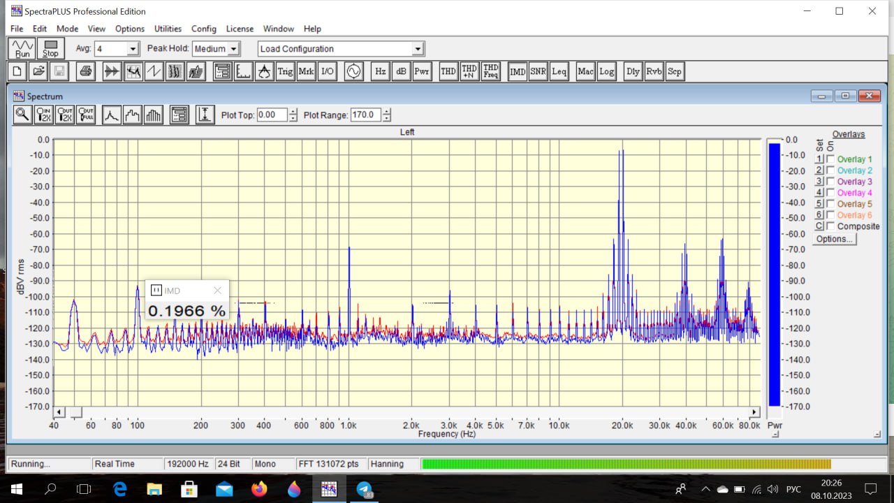

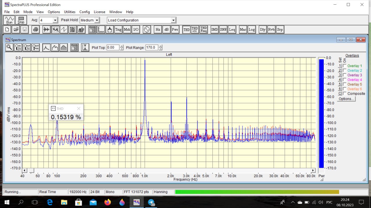

если правильно понял вы можете в чистом виде выделить гармоники коммутационных искажений. Ну так покажите для начала их форму 1:1, а затем их спектр (набор гармоник и их уровни)
Это спектр искажений выходного каскада-двойки. Извини, Петров, форму сигнала я тебе не покажу- где ты был раньше?) Ещё что нибудь?
17 Июл 2022
3,250
682
59
Я - не могу, LTspice - легко.
Только зачем? Искажения следует устранять, а не "выделять".

Да лтсписе каждый может. Я вон в железе выделил. ) И что? Всё как ты и говоришь- ближние гармоники- строго на своём месте и они ещё и максимальны. От чтож ты поделаешь?)
А вот ещё и ИМД того самого каскада.

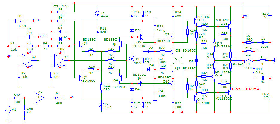

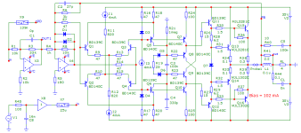

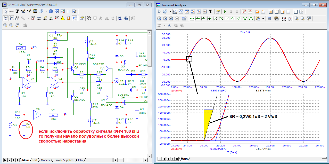

Александр, можете для Zita (Z) сделать такой же график? Хочется сравнить. Это из радио 2018-6.
для начала я просто уменьшил выходную индуктивность, на устойчивости это не отразилось.
ГВЗ существенно снизилось.
Если исключить обработку сигнала ФНЧ = 100 кГц, SR сигнала в начальный момент будет аж 2 В/мкс
    33.8 KB · Просмотры: 70
    82.9 KB · Просмотры: 68
    88.6 KB · Просмотры: 71
    96.8 KB · Просмотры: 68

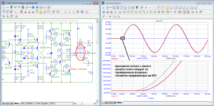

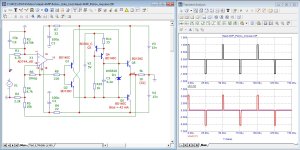

А пока ты там рожаешь векторы некоторые, посмотри там выше я привёл искажения выходного каскада. То есть охватывая УН обратной связью и не охватывая ВК обратной связью...
Мы получаем все нужные искажения гуртом , неподавленными. И кроссоверные так любимые Петровым и все остальные. Зато ТПД будет хорошее. Хрю-хрю с хорошим ТПД. Молодец.
На этом рисунке нет корреляции между формой импульса (красным цветом)
и полосой пропускания этого усилителя.
Импульс имеет длительность около 2 мкСек, чтобы усилить импульс без потерь
в спектре (сохранение прямоугольной формы импульса, без сглаживания) будет
необходима эффективная полоса пропускания (F-3 дБ) усилителя около 20-25 МГц (до 40-50-й гармоники).
Вытянуть максимальную полосу пропускания из этой схемотехники на применяемой
элементной базе (в модели) можно только около 5 МГц, из схемы усилителя опубликованной
в журнале радио еще меньше.
Вопрос.
Куда подевалось 20 МГц полосы пропускания, и кто виноват в этом? :)
В архиве рисунки, где есть корреляция между формой импульса и полосой пропускания усилителя.

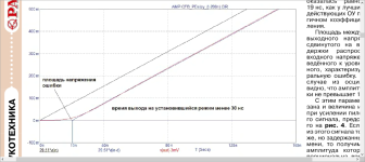

И да, у меня для тебя и Петрова есть занимательная статейка.
Феоктистов с сотоварищем привел расчет в соответствии с которым для усиления сигнала частотой 20 кГц с амплитудой 28 В(пик) (100 Вт на нагрузке 4 Ома) достаточно скорости нарастания SR = 3,6 V/uS. Не будем брать 20 кГц, а возьмем с частотой в 2 раза ниже.
Максимальная скорость нарастания сигнала такого же уровня но c частотой 10 кГц равна всего 1,8 V/uS при переходе сигнала через ноль, в том числе и в самом начале первой полуволны. При обработке такого сигнала ФНЧ первого порядка с частотой среза 100 кГц скорость нарастания в начале первой полуволны снижается на порядок и даже более, т. е. до уровня менее 0,2 V/uS.
Тогда может объясните почему усилители со SR<=50 V/uS не могут точно усиливать начало полуволны сигнала частотой 10 кГц. Есть соображения по этому поводу?
под динамическими искажениями обычно понимают искажения вызванные перегрузкой входного каскада. В данном случае ни о какой перегрузке нет и речи, просто усилитель с tPD более 100...150 нс не в состоянии следовать за входным звуковым сигналом, смазывает мелкие детали (микродинамику)
ранее я привел пример что даже усилитель 50-ти летней давности (радио 1972-06) у которого явно выраженные TIM-искажения начинались уже с частоты 25...30 кГц выполненный сегодня на современной элементной базе может спокойно без искажений усиливать сигнал 250 кГц полной мощности, а уровнем на порядок меньше (что достаточно для усиления мелких деталей звукового материала) нормально усиливает и сигнал частотой 1 МГц, выше я не проверял. Думаю что далеко не каждый современный глубкбОСный усилитель способен на такое.
По поводу требований к работе ООС мне нравится высказывание Кирилла Хамера, см. вложение
  • Cyrill Hammer_interview_color.pdf
    208.7 KB · Просмотры: 105

Стереоусилитель soulution 711 сочетает в себе экстремальную
скорость с сверхширокой полосой пропускания (1 МГц / - 3 дБ)
Кстати, в Zita (Z) можно свободно увеличить полосу пропускания ФНЧ с 450 кГц до 1 МГц,
выше 500 кГц вероятность появления сильного сигнала, вызывающего динамическую перегрузку второго каскада (УМ) низкая.
