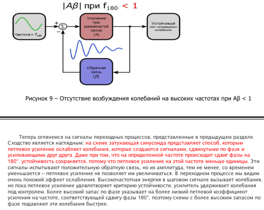

там же под рисунком разжевано. Я же приводил пример сравнительно длительных переходных процессов в пассивном фильтре без каких либо ОС.
Здесь не написано про длительный переходный процесс на стационарном сигнале в усилителе с общей ООС,
и кстати, перевод с английского не совсем корректный, есть непонимание переводчиком технического вопроса статьи.
Жду от Вас подробного объяснения сути длительного переходного процесса в усилителе с общей ООС.
С уважением, байден таблеткин.

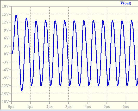

Вы глубоко заблуждаетесь, если действительно так считаете. У меня высшее образование по САР и автоматике
По моему, и без высшего образования понятно. Симуль не даст сомневаться; что синус, что прямоугольник, процесс установления порядка 1 мкс:

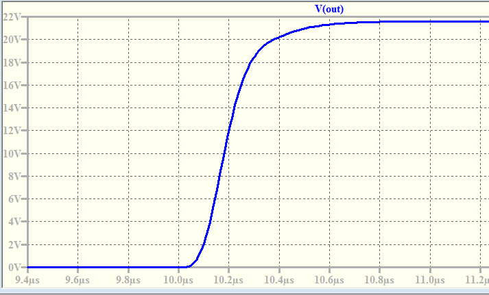

импульсные сигналы (против которых так возмущается Neulo) широко применяются для оценки устойчивости усилителей. Но это переходная характеристика импульсного сигнала, не одно и то же что и переходные процессы в более широком понимании. Здесь переходной процесс длится короткое время, а переходные процессы для стационарных сигналов (как при измерении Кг) могут длиться много периодов тестируемого сигнала пока не наступит стационарный процесс.
это разные переходные процессы. Переходной процесс на полках прямоугольника и переходные процессы на синусоидальных сигналах не одно и то же. Почитайте внимательно выложенные выше материалы.
Система с "долго устанавливающимся" синусом должна давать амплитудную погрешность его огибающей с длительностью, равной времени этого установления. Такое линейное отклонение (ошибка), в случае его реального существования, могло бы быть выделено в виде разностного сигнала путём сравнения выходного сигнала со входным, например.
Внимание, вопрос: где мы можем взять корректную методику лабораторных исследований этого явления и измерить его достоверно, вместо того, чтобы просто рассуждать об этом? Где можно посмотреть готовые результаты таких измерений?
Прошу обратить особое внимание на то, что вопрос касается именно измерений, а не алгоритмов обсчёта во всякого рода программах.
И ещё один момент: методика измерения подобных процессов "установления стационарных сигналов" должна чётко отделять проблемы "тепловых искажений" (которые также свойственны безООСным усилителям) от "принципиальных пороков глубокоосья", раз уж сторонники подобных взглядов настаивают на этом явлении, дабы не смешивать "мух с котлетами" и не выдавать одно за другое.

я подал фрагмент сигнала с нарастанием 0,2 В/мкс (уровень приведенный к выходу) на ультралинейный усилитель Sokol-3, он его проигнорировал и выдал искажения до 30 %, вместо 0,00055% в установившемся режиме.
Взять кривую кочергу и на ее примере учиться фехтовать рапирой? Увольте, амиго, но это не лучшая идея.
Вот тут вам бы пояснить чем один переходный процесс принципиально отличается от другого.

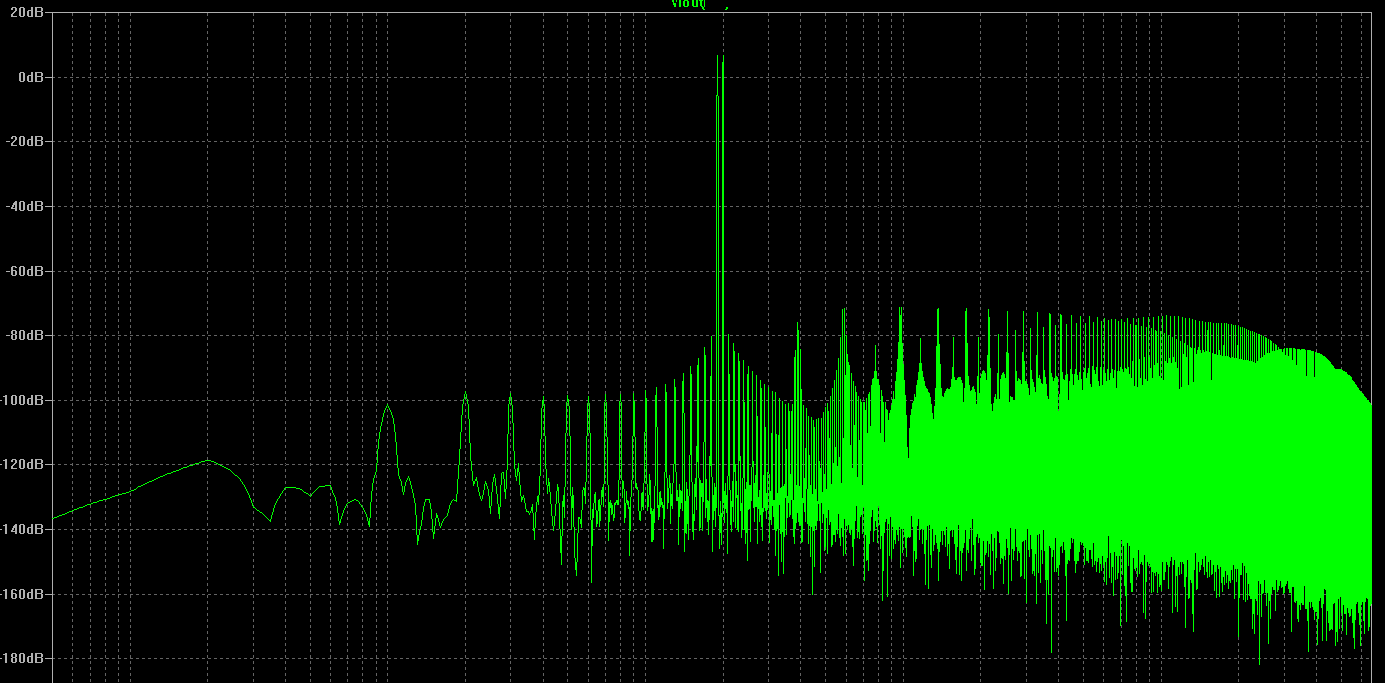

С.Агеев смотрит на этот спектр и плачет...
(а какой-нибудь адепт "германиевого" и/или "лампового" звукоусиления - с завистью, но молчит)
Ты просто не представляешь с чего он снят. Это спектр усилителя с одним каскадом усиления. Т. е. усиливает- один транзистор.)

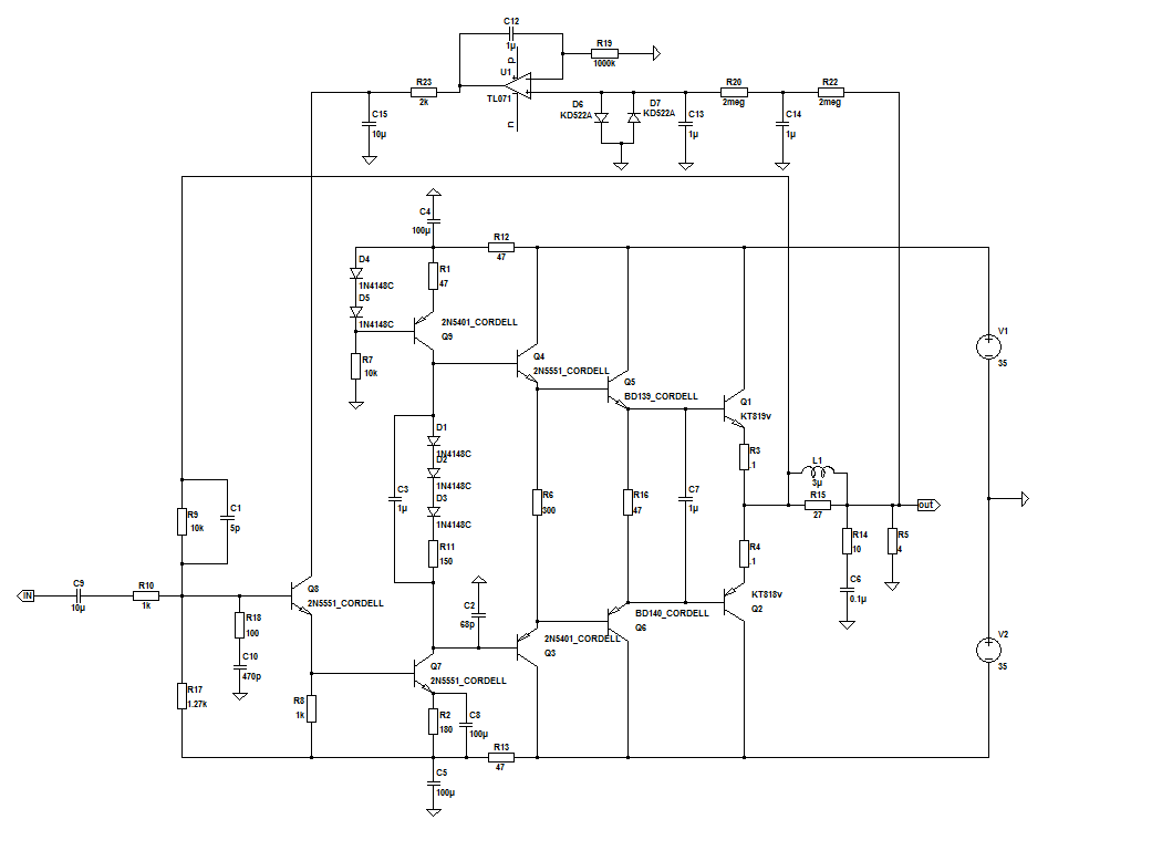

Цепи термостабилизации нет?
STTL
12 Дек 2022
914
56
Что "получилось"?!
Где цепь ООС?
Цепь ООС есть, R9,R17
Просто она не типичная, сразу и токовая и по напряжению
Нажмите Ctrl P, выберите "печать в PDF", и полученный файл прикрепляйте к сообщению. Можно и саму модель добавить, форум разрешает такие типы файлов.
Попробую, но чуть позже
Нет, она и не нужна, если выходники плеч крепить на отдельных радиаторах.
Саморазогрева в таком случае не происходит. Транзисторы просто нагреваются и остывают, но не саморазогреваются.
Эта схема для небольших мощностей, и нет смысла городить огород.
А вообще, я уже говорил, термостабилизацию нужно выносить из звукового тракта - полностью.
Там должен быть только звук.
Как уж решать проблему с термо, другой вопрос, но в звуковой тракт я её никогда не ставлю.

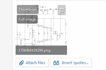

Рассказываю для тех кто в танке как делаю я.
Открываем симулятор(оттуда же скрин надо сделать?) жмём принтскрин.
Вставляем это дело в Paint. Там есть такая кнопка "выделить", на панели инструментов с левой стороны. Она обычно нажата по умолчанию, но мало ли.
Выделяем нужную область, тыкаем правой , там в меню"копировать".
Потом вставляем сюда.
Потом жмём бакспасе чтоб большую картинку убрать и вставляем с превью.
для непонятливых это здесь. Тхумбнаил. ага?
Ненадо никаких пдфников. Они засирают загрузки после загрузки и к тому же видно с них ну очень плохо.

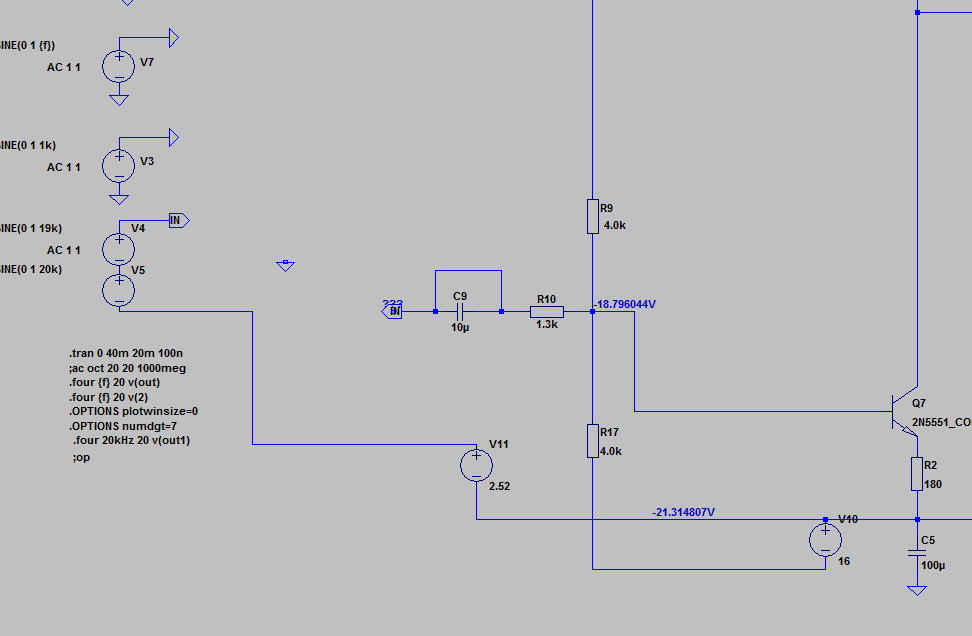

Ой вот ненадо. Это обычная ООС, потому что усилитель- инвертирующий она так и выглядит. Не стоит дуть щёчки там где ты ничего не придумал нового. Вот ненадо. Наш друг Корвет просто немножко очки одеть забыл.
Что касаемо цепи термостабилизации- ждёт тебя летом бубновый король и куча открытий чудных. Очень чудных. Запасные выходники есть, надеюсь?
STTL
12 Дек 2022
914
56
Для других, - не придумал, для себя - да.
Я так думал, и хотел сделать, и сделал. Оно работает.
Токовая она в том смысле, что резисторы можно сделать ещё более низкоомными, главное выдержать правильное соотношение.
Но такая жосткая ООС благоприятно сказывается на спектре.
Если соотношение резисторов увеличить по номиналу, сделать менее токовой, то гармоник в спектре добавляется

опять херню несёшь? Я уж видел твой благоприятный спектр, а чего это у тебя "юбка" подросла?
Откуда я знаю, первый день пробую.
Симулятор не знаю даже на 10 %
Схемка то прикольная, вот и выложил.
Скинул модельку, не знаю. правильно или нет
  • troyka_ttlm369.asc
    10.2 KB · Просмотры: 60

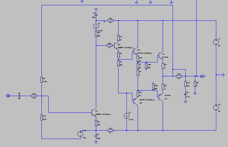

Опять же- ты использовал идеальные ГСТ- и это неправильно. Твой спектр мало что значит в таком случае. Где ты идеальные гст в жизни возьмёшь?
Я пробовал и обычный и идеальный, разницы вообщем то нет особо
Но конечно, позже поставлю реальный ГСТ.
Это было лишь проверить идею
А бугор слева вначале графика, я думаю из за разделительного кондера.
Надо делать УПТ, тогда и бугор пропадет
Попробую сделать УПТ

Нет, я требую, чтобы вы поставили именно идеальный!
Да просто я пока плохо знаю сим.
Надо было по-бысторму проверить, вот и нашел в списке ГСТ, мозгов на это хватило..
А вот и вариант с УПТ. Так и оказалось, виновник был входной кондесатор
и его моделька
  • troyka_ttlm369 УПТ.asc
    10.6 KB · Просмотры: 63

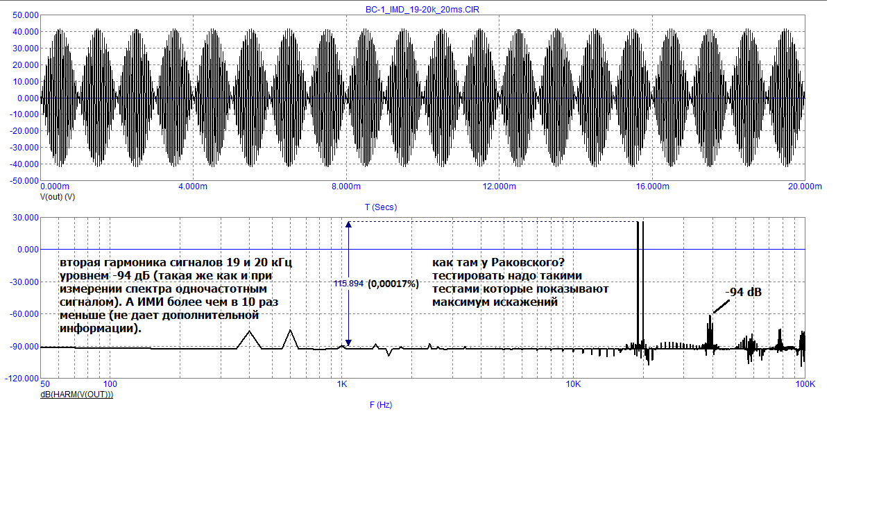

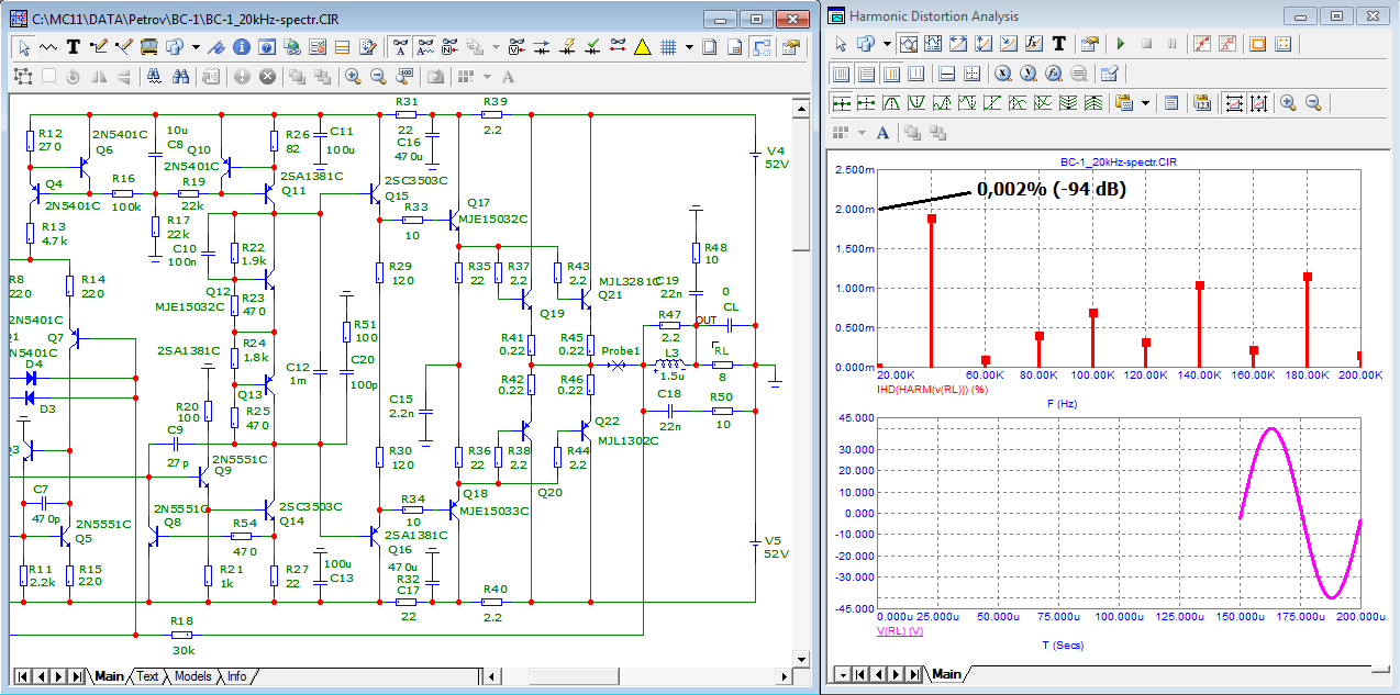

Погоди ка, Петя. Это не я собрался измерять. А очень даже ТЫ. А я измеряю ИМД.
Духи карельских берёзок по ночам не беспокоят, случайно?
гавару, гавару, каму гавару? а ты все не врубаешься
сколько раз надо объяснять что ИМИ не дает новой информации о вносимых искажениях
Это подробно описано и в книге Раковского 70 лет назад!
Семьдесят лет назад были УНЧ, которые надо было измерять смесью сигналов 19kHz и 20kHz?!
Тогда и на 1kHz еле-еле в 1% КНИ укладывались...

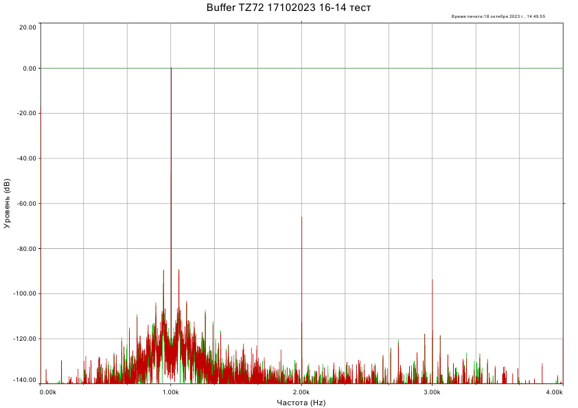

Графики спектра с разрешением по частоте 1 Гц, векторный формат в файле .pdf
Выкладываете какой-то дачный штакетник, смотреть больно.:)
Повторитель с регулировкой спектральной характеристики, разработан на основе статьи Чивера. (старый вариант разработки)
  • Buffer TZ72 17102023 16-14 тест.pdf
Да откуда там сквозняки то?..усиления мизер.
Юбку уже надо убирать частотной коррекцией, ППК и иже с ней. Ваш ход , Сэр !
Там и так без коррекции выжато почти всё что можно. (однотакт до драйвера, короткий тракт, буферы, жесткая ООС ). Отимизация конечно нужна, но это позже. Идеи рождаются - в процессе.
С грамотной частотной коррекцией конечно будет лучше.
Новую информацию мы- получаем. Чисто инструментально ты 20кГц гармоники как следует - не измеришь. Да и с качеством звука оно слабо связано. Наверное тебе будет интересно что Totentanz из за падения глубины оос имеет Кг на 20кГц примерно не лучше 0.003%, зато ИМД по 1кГц и по "юбке"- ниже -120дБ. И что лучше характеризует качество звучания? Так имд. Что ты там на 40, 60 или 80кГц услышать можешь- мне большая загадка есть.
Как я и говорил- искажения с нормальными ГСТ - подросли. Зато сам спектр становится заметно чище в области высоких звуковых частот.
  • troyka_ttlm369GS.asc
