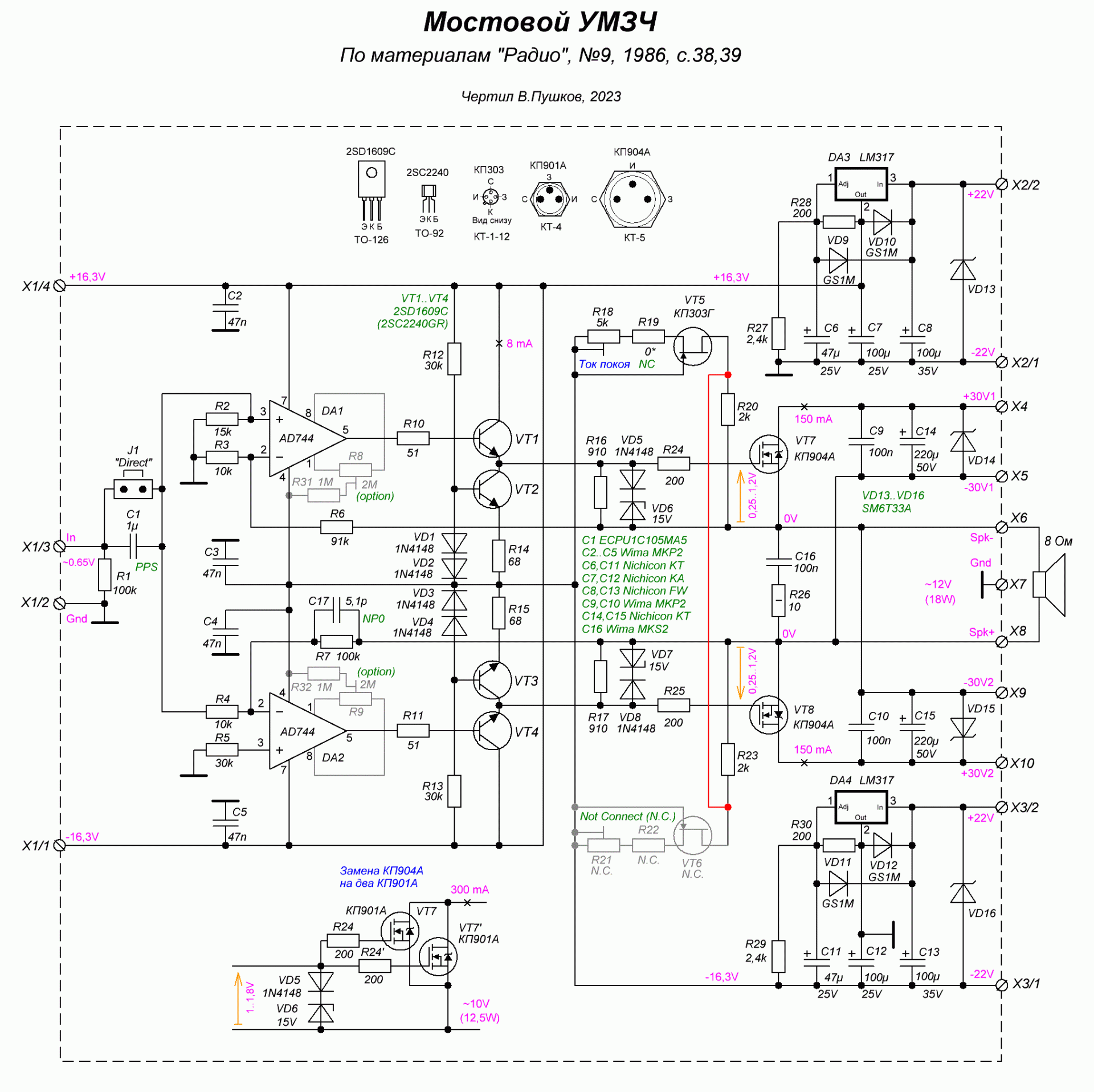

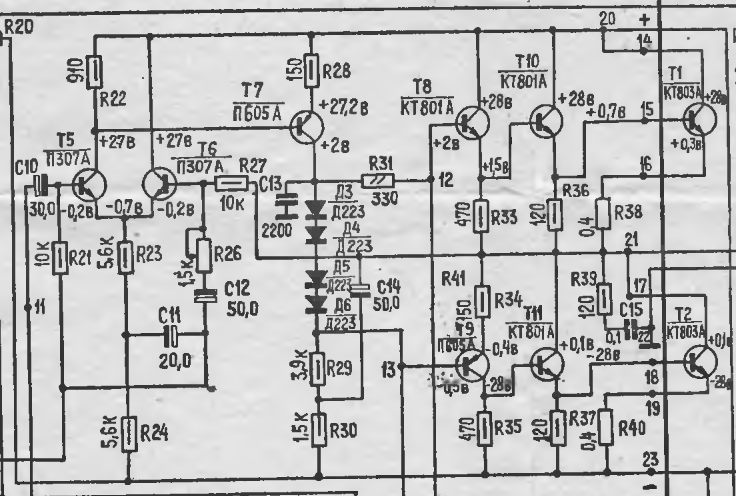

Вот смотри, Петров. Сейчас у нас конец первой четверти двадцать, ять, первого, ять, века.
я максимально оставил исходную схему в первоначальном виде, в основном заменил диодную схему термостабилизации на транзисторный умножитель напряжения, заменил типы транзисторов на современные доступные и немного изменил коррекцию. Если вы хотите доказать что с минимальными доработками можно сделать лучше - так покажите свой вариант доработки усилителя Электрон 103 (так чтобы любой имеющий этот усилитель мог его легко доработать без серьезных переделок).
Вот как здесь например.
https://ldsound.info/elektron-103-stereo/#comment-29326
для сведения. По схеме этого усилителя выпускалось несколько промышленных моделей: Электрон 103, Электрон 104, Ростов-Дон 101, применялся в электробаяне, возможно и еще в каких изделиях.
Основная проблема тех лет была в отсутствии подходящих транзисторов, особенно PNP - типа, ставили даже МП26 с частотой единичного усиления 0,2 МГц.

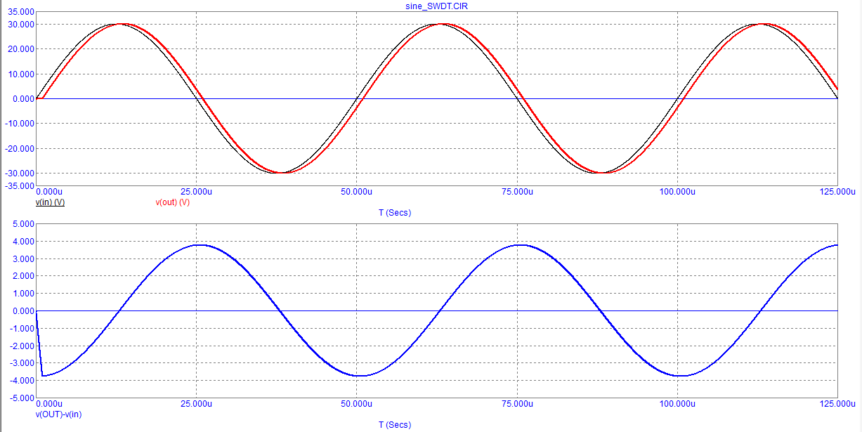

тестом Хафлера SWDT
Что-то у меня с восприятием текстов нелады. Читаю вот это:
Так как ООС подавляет в основном низшие
гармоники (2-ю и 3-ю) и почти не затрагивает высшие, то Джон Керл старается обходиться
минимальной глубиной ООС достаточной для доведения традиционно измеряемых параметров до
минимально необходимых по стандартам для усилителей категории Hi-Fi.
а складывается вот так:
так как я, Курл, полный даун в наборе петлевого, я выберу настолько мелкую глубину ООС, насколько смогу, а уж доказать, что ООС плоха, я сумею любому, и сейчас займусь ровно этим самым.
Потому, что: если ООС - бяка, то бяка она при любой глубине, а если ООС - преимущество, то пределов набора её глубину тупо нет. Правда, если набрать свыше 100 дБ петлевого на 20 кГц, продуктов искажений в звуковой полосе невозможно измерить имеющимися приборами. Так что, по факту, предел набора глубины ООС - 100 дБ (100к раз), но, с развитием средств измерений, мы можем сдвинуть его и до 170.

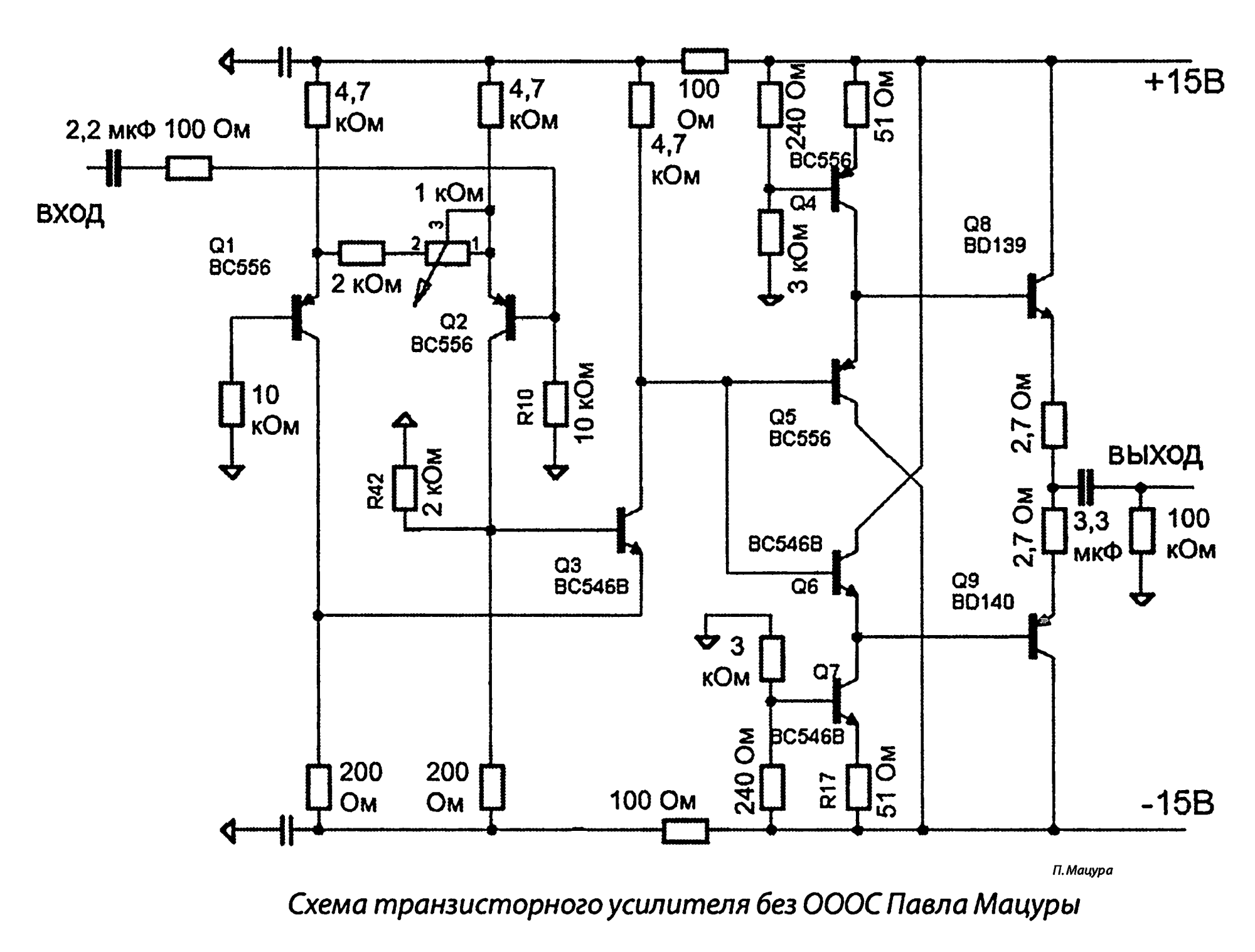

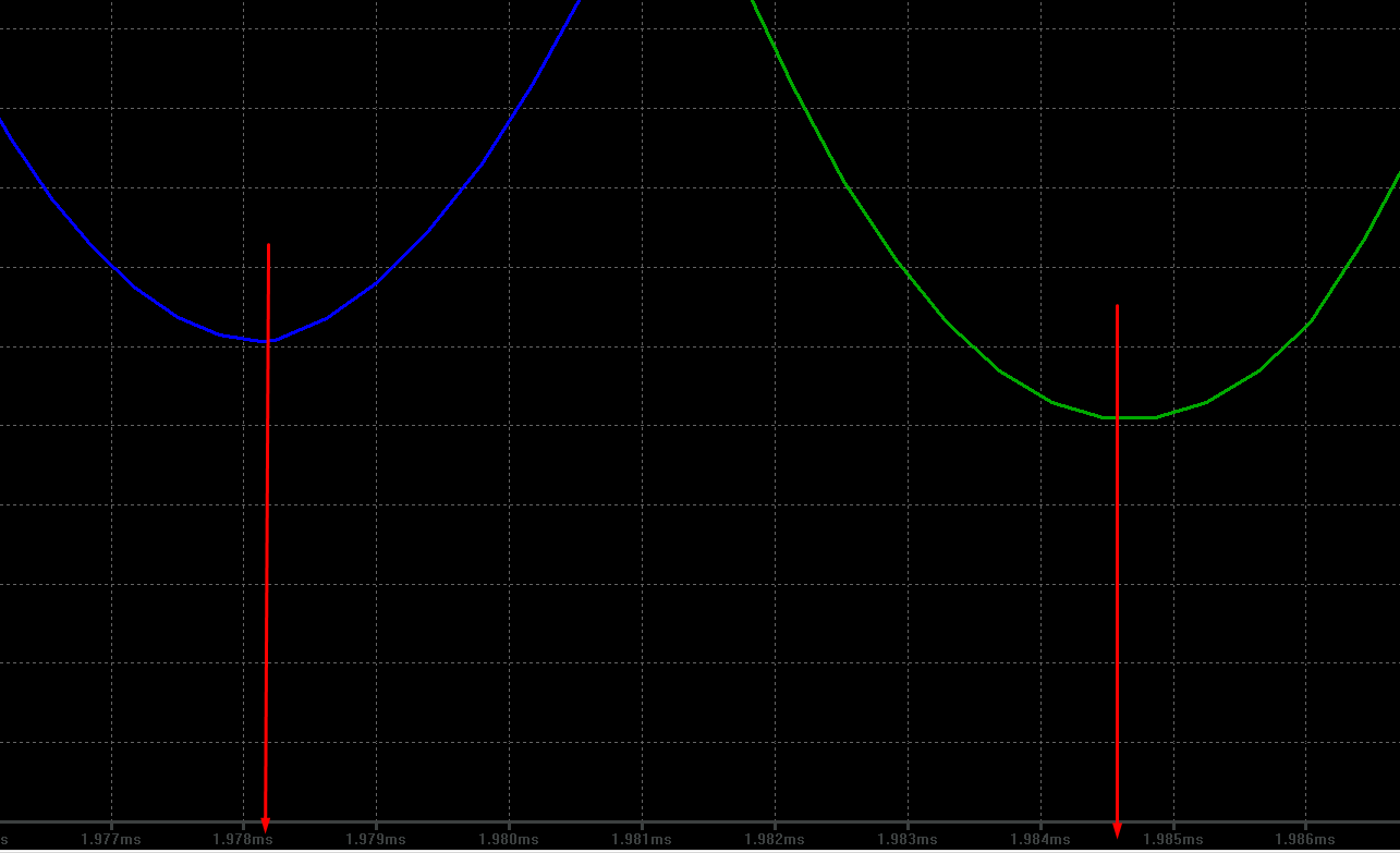

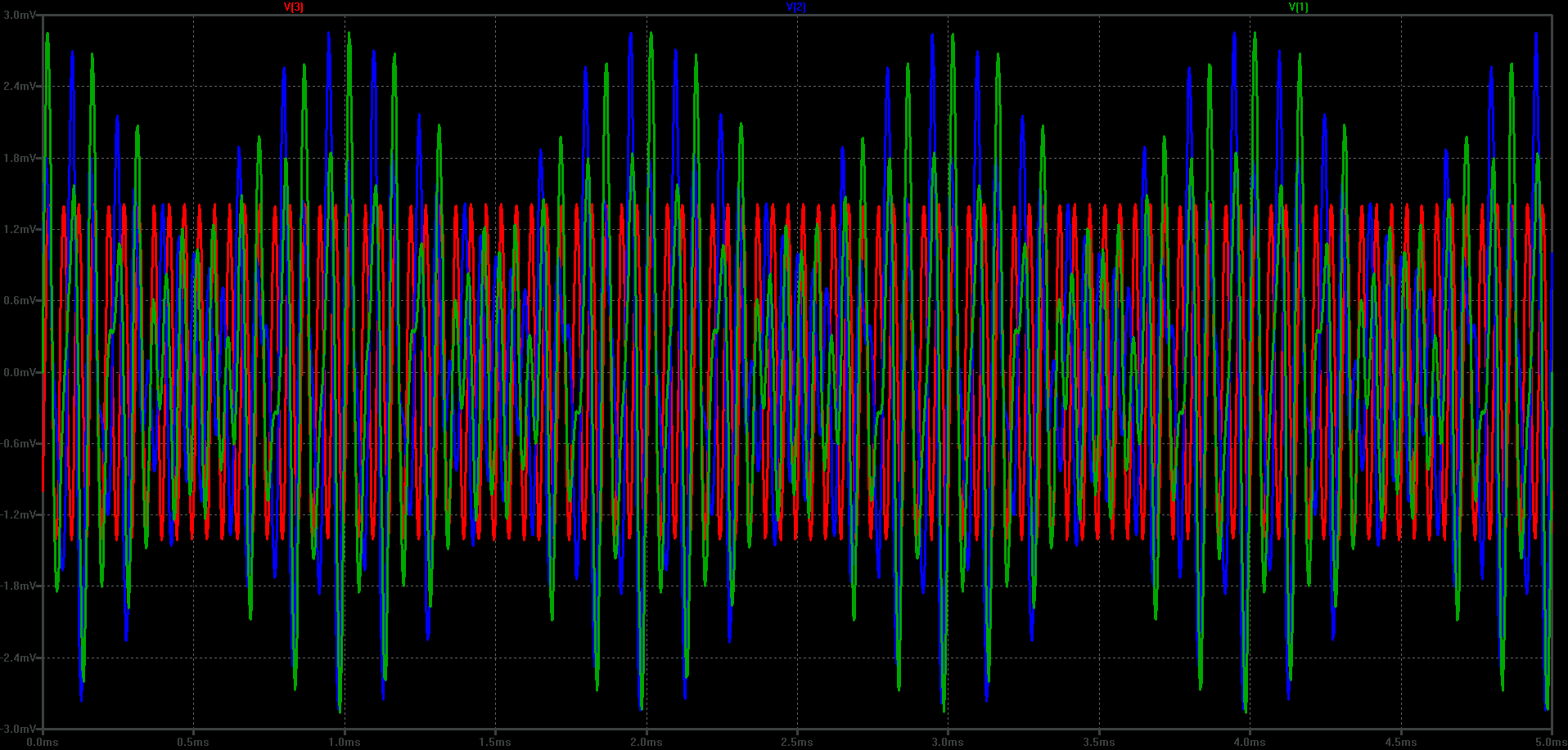

Там вот что, Петров. Оно простое, ты поймёшь: в связи с развитием и материального производства, и расширением интеллектуального кругозора, усилители такого вида:
простыми мерами не улучшаются НИКАК. Не потому, что не могу, а потому, что не хочу давать никому даже малейшей надежды на реанимацию такого старья. Ему место в музее.
Насколько там всё сложно?
Я бы рекомендовал полностью выбросить ВСЁ, за исключением трансформатора и диодного моста. Все остальные элементы, равно как и способы их соединения (схемотехника), устарели ровно для полного оправдания совершения данного акта, как наиболее целесообразного.
А ты сложи два сдвинутых сигнала отличных от синуса (звуковые сигналы далеки от синуса) и что получишь?

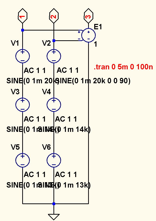

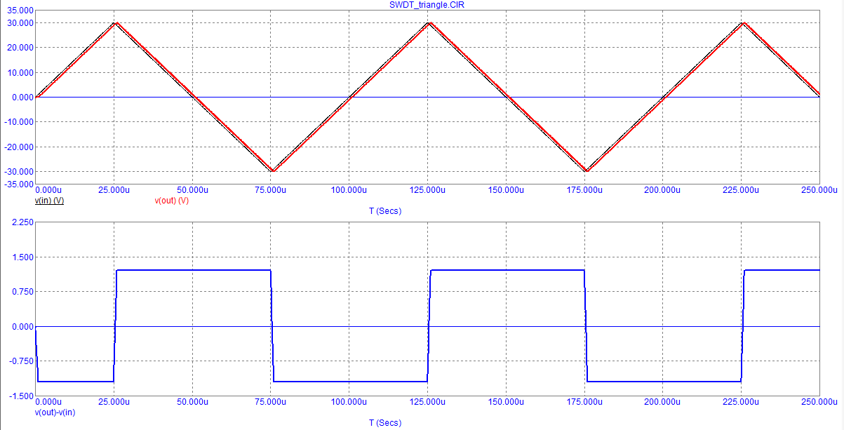

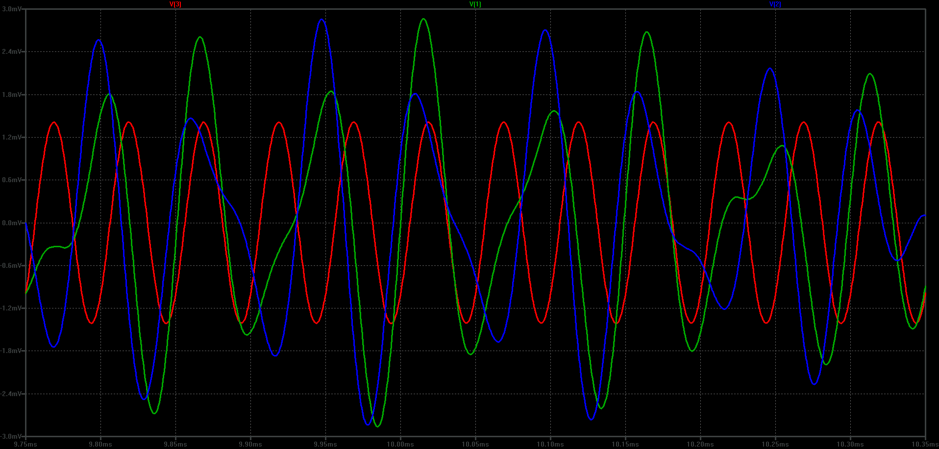

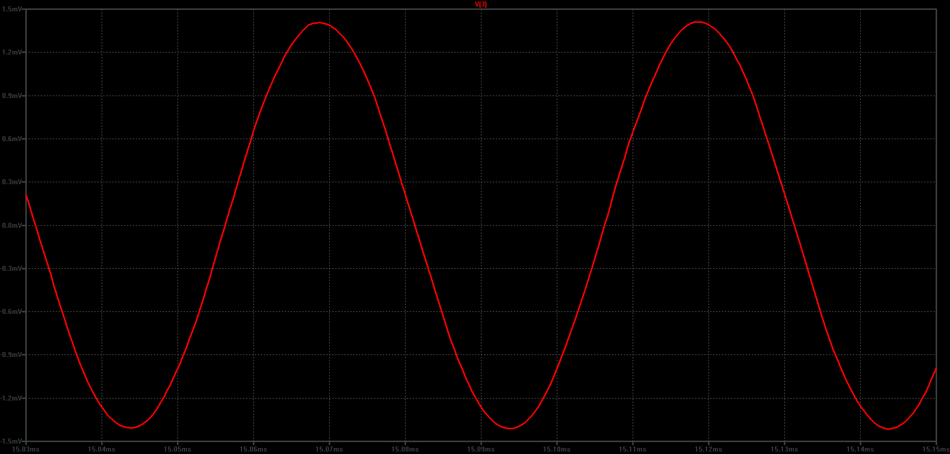

Хорошо. По заявке нашего постоянного слушателя передаём вторую часть марлезонского балета.
Тут есть 6 генераторов: 2*20к, 2*14к и 2*13к с парным взаимным сдвигом фазы 90 градусов. Задержка - 6,5 мкс:
Теперь смешное.
Хотя амплитуда входных сигналов достигает 3 мВ, показанный красным разностный сигнал имеет стабильную амплитуду 1,5 мВ:
Опять же: как снизить прямой фактор искажений входного каскада?
Набором усиления:
Уразн = Увых / Ку хх,
где Увых - константа по ТЗ, Ку хх - усиление холостого хода по знанию схемотехники.
Хуан Пабло
20 Янв 2024
345
950
34

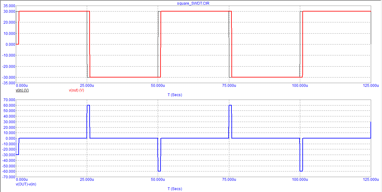

только со второго периода есть "хвостик" от первого периода для устранения искажений связанных с задержкой. В музыкальных сигналах каждое мгновение считайте новый сигнал на похожий на предыдущий и нет того самого "хвостика" от предыдущего периода. Надеюсь понятно объяснил.
Нет там никаких хвостиков. Надо понимать, что симулятор считает пошагово, изменяя стимульный сигнал и высчитывая затем зависимые от него параметры согласно системе уравнений, описывающих схему (если утрированно). И это по факту определяет ту самую шаговость результатов, графиков.
С точки зрения линейных искажений усилитель эквивалентен упрощенно RC-фильтру. Как только вы подали на него сигнал на вход, тут же появился сигнал на выходе. Симулятор посчитает вам аппроксимированными отрезками пошагово нарастание, но в жизни напряжение уже начало нарастать и на выходе, просто в зависимости от постоянной цепи, крутизна нарастания разная и может понадобиться сильное увеличение, чтобы заметить разницу.
Но решать-то как-то нужно? Вот и идут в ход дискретные вычисления и соответствующие им округления и погрешности. Уменьшая шаг, мы добиваемся точности, которая нас устроит и по достижении которой решение можно считать успешным. Но не нужно дискретность вычислений симулятора принимать за чистую монету и интерполировать полученный результат на реальный процесс без осмысления.
И вот вам парадокс. На первом шаге расчета мы еще не имеем сигнала ООС с выхода и стимулируем схему усилителя так, словно она еще не имеет замкнутой ООС. Усилитель с бОльшей глубиной петлевого усиления выдаст на выходе большее приращение напряжения, нежели усилитель с петлевым 20дБ или вообще без него с случае с безООСником. Стало быть мы получим больше всплеск на графике. И по этому факту вы делаете вывод, что усилитель с глубокой ООС хуже?:oops:
На деле повышение глубины ООС в требуемой части диапазона зачастую требует компромиссов при коррекции, но если бы мы вдруг сделали усилитель с большой глубиной ООС на 20кГц и не запаривались бы про частоту единичного усиления, тупо сделав спад первым порядком, то полученная площадь усиления обеспечила бы нам автоматически и снижение всплесков, поскольку бОльшая глубина ООС на ВЧ способствовала бы их подавлению в широкой полосе. И автоматически с расширением полосы получили бы низкое ГВЗ и другие побочные продукты.
На примере от Neulo вы могли заметить, что более прогрессивная коррекция и ряд схемотехнических улучшений дали прирост качества как по общепринятой системе оценки, так и по ГВЗ, на который вы так упорно ориентируетесь.

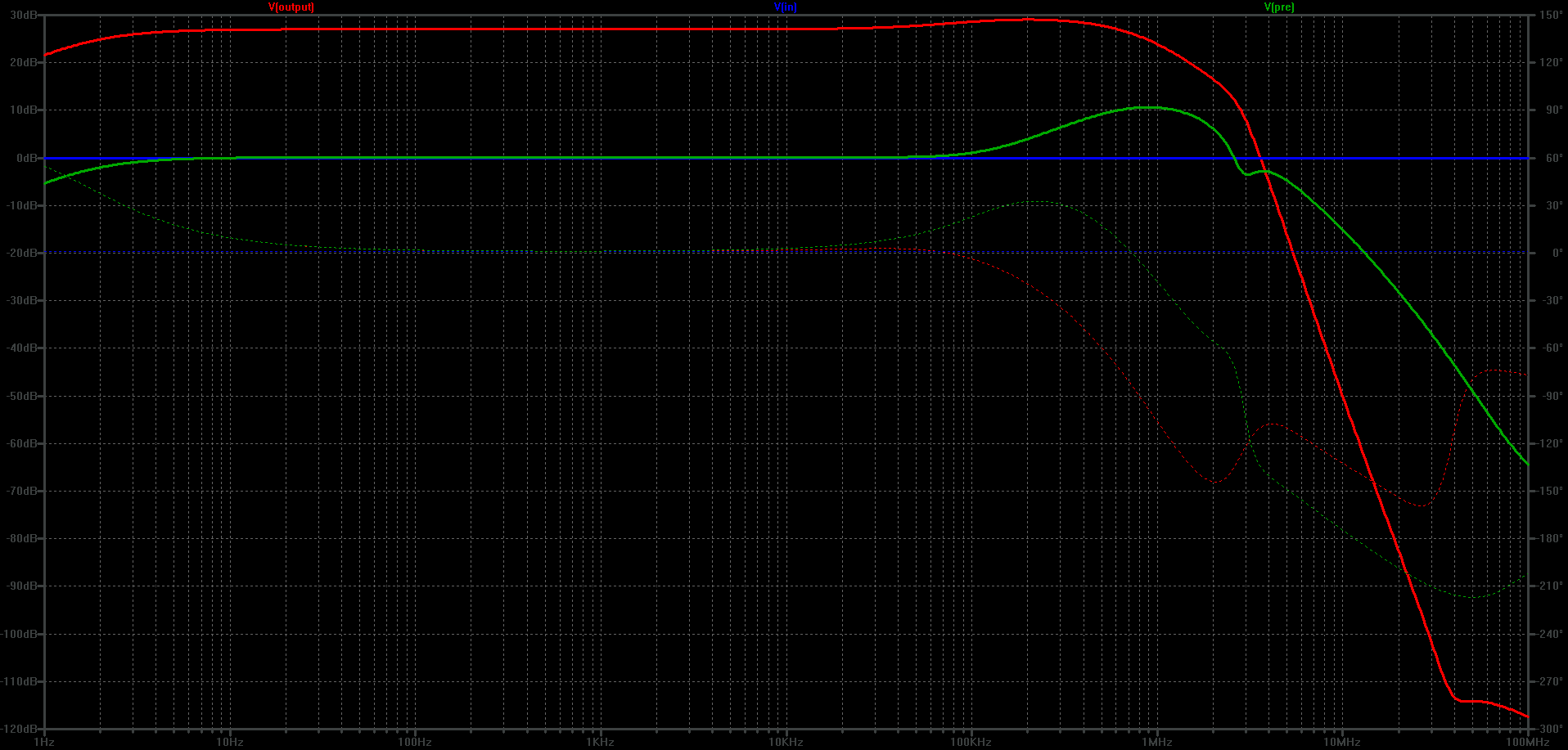

Там много проблем. Много. Усь надо серьёзно чистить и выходить на гибрид с хорошим петлевым, а пока что в него пакостят и входной ОУ интегратора - падением петлевого на НЧ, и узел стабилизации токов т

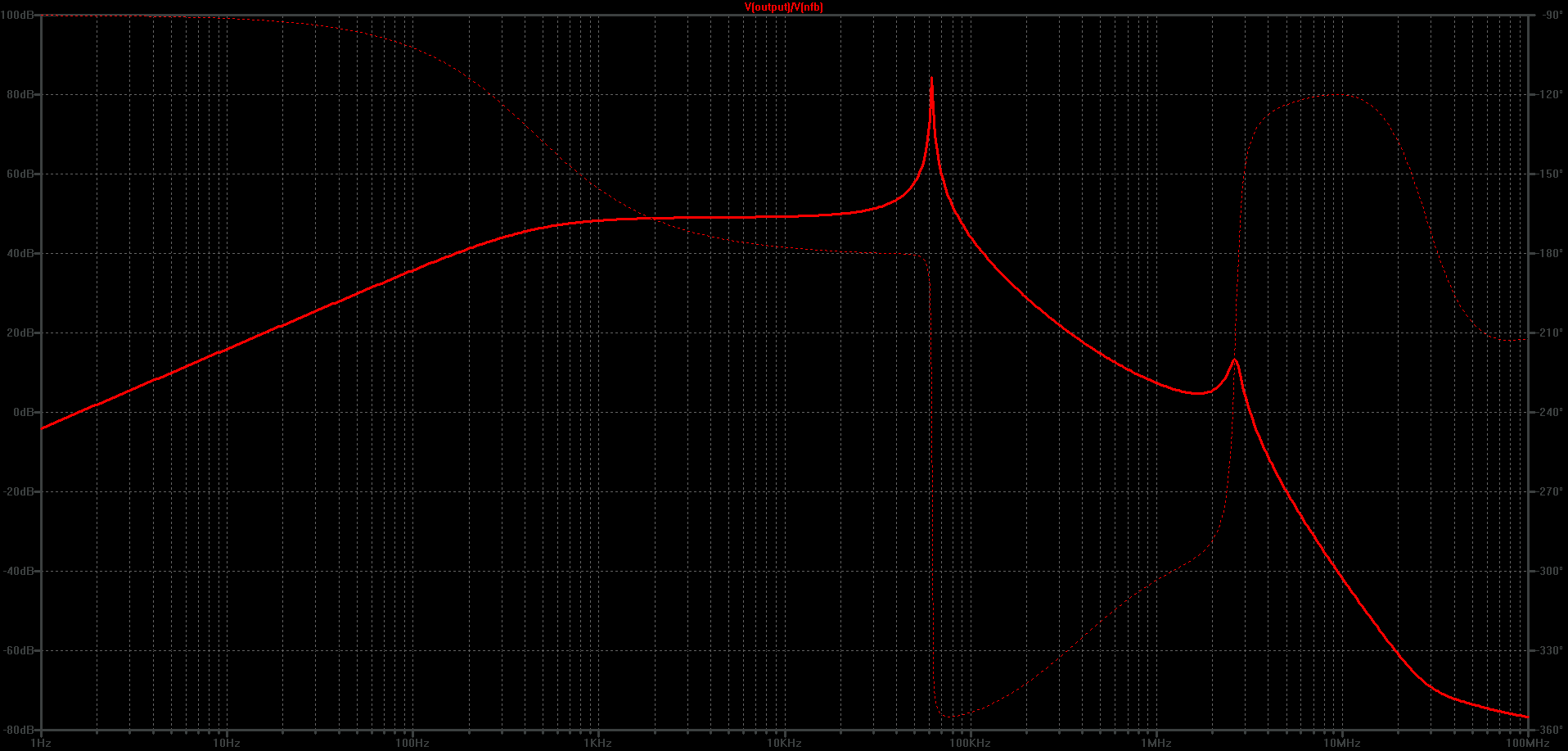

Входные и ООСные цепи уся не содержат конденсаторов, ослабляющих НЧ, а вот на красной АЧХ выходного сигнала виден завал 10-1 Гц на 6 дБ. Это у усилителя недостаточно петлевого вытянуть уровень НЧ, и видно, почему: валятся НЧ ещё на выходе ОУ, зелёный график.
Синяя АЧХ - опорная, входной сигнал.

Правильно: если складывать меандры, меандр и выйдет.
грамотей, если складывать (на самом деле вычитать сигнал ОС из входного в сумматоре) то выйдет короткий импульс длительностью равной задержке и с амплитудой равной амплитуде меандра от пика до пика.
При сложении треугольных сигналов в сумматоре получается меандр, амплитуда которого зависит от задержки между сигналами.
И только при сложении синусоидальных сигналов получается синус в установившемся режиме. На первом периоде в начале неизбежно возникает отклонение от синуса.
В реальности из-за завала фронтов в тесте SWDT меандром получаются остроконечные импульсы длительность и амплитуда которых зависит от задержки прохождения сигнала. Добиваясь минимизации амплитуды и длительности этих импульсов можно существенно улучшить качество звучания.
    17.4 KB · Просмотры: 61
    21 KB · Просмотры: 56
    23.9 KB · Просмотры: 53
