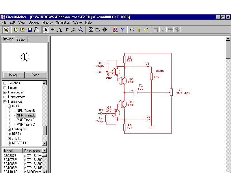

Ровно в 2 раза мощнее, чем однотакт.
Но качественно, поскольку сигнал - двойной по напряжению от однотактов.
Ну вспомните замысел моего БИОусилителя все тоже самое, только 1997 года создания.
Тоже так думал. Но по жизни, два дрыгающиеся в противофазе однотакта , сложенные в одну кучу на выходе, все равно дадут привычный двухтактный спектр.
АВК
13 Ноя 2023
827
63
11
67
культурная столица Поволжья
дядя АЛЕКС
ну вот если разобраться..... Подоскональней....
То, общем то ВРОДЕ КАК - и не так и не так..... Как то своеобразно ''посрединке''.
Итого некоторый ''эффект'' спаривания однотактов есть.
НЕ-ПАНАЦЕЯ, но место иметь может, насколько то....

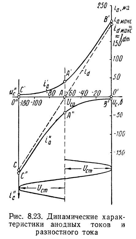

Тут проще понять, если перейти от спектров к так сказать, базе, амплитудной характеристике. Если амплитудная характеристика выравнивается, то и спектры будут иные, с компенсированой 2 гармоникой.
28,310
13,622
Тут проще понять, если перейти от спектров к так сказать, базе, амплитудной характеристике. Если амплитудная характеристика выравнивается, то и спектры будут иные, с компенсированой 2 гармоникой. Посмотреть вложение 85045
Сказали два слова и все ясно. smile_13

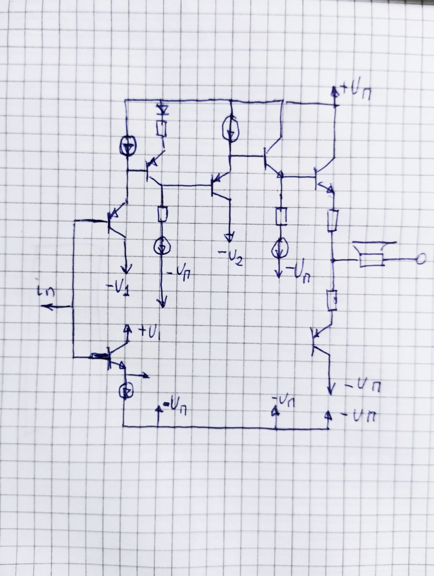

Какое отношение имеет этот график вот к такой схеме?
Второе плечо - зеркально идентично.
Антон К
28 Июн 2021
269
208
22
Краснодарский край
Самое прямое, т.к. "однотактные" части работают в противофазе. На нагрузке сложится. Вот если оставить только одно плечо, а выход двухтактный, (обеспечив смещение и подачу сигнала на нижние транзисторы ВК, естественно) то будет однотактный спектр и звук. И ещё. Однотакты могут звучать лучше потому, что у них принципиально нет перегибов амплитудной характеристики вблизи нуля.
Ну понятно что это не будет - чистый однотакт, и в точке перехода ноля, там будет какая то бяка,присущая двухтакту, но в пределах работы плеч, там будет спектр однотакта, потому что каждый транзистор выхода запитывается чистым однотактом

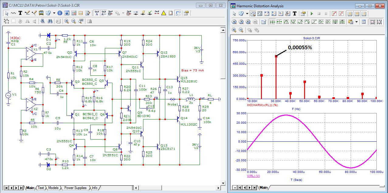

нет подходящих тестов чтобы проверить усилитель на потери мельчайших деталей звукового материала. Приходится извращаться.
В соседней ветке выложена схема Ультралинейный УНЧ повышенной мощности Sokol-3P.
Проверим на каком основании автор назвал его «ультралинейным».
Для этого подадим на вход сигнал частотой 10 кГц и посмотри спектр в установившемся режиме (стоит птичка Periodic Steady State). Как видите искажения с тремя нулями после запятой. Казалось бы вполне оправданное название.

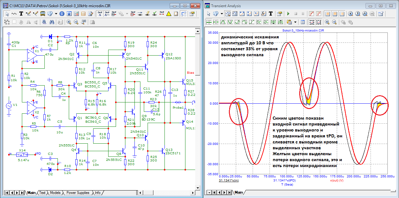

Однако протестируем его по другому. И проверим что он представляет собой на самом деле. Как видите нули после запятой улетучились и на самом деле он выдает искажения на нагрузке (просто резисторе) амплитудой до 33%.
Таким образом автор пополнил ряд аналогичных статей в журнале Радио (2021-03, под стать статьям Рогова).
    78 KB · Просмотры: 92
