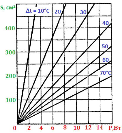

Немного не по теме... Может кто ни будь подскажет площадь поверхности ребристого радиатора для рассеивания мощности 80 ватт при температуре радиатора 40 градусов. Охлаждение естественное. Температура окружающей среды 25 градусов.
по пионерской формуле для кремния, помнится, 20 кв см на ватт.
В Радиве была метода, когда на радиатор крепится мощный резистор , в него задувается ток, мощность известна, смотрим температуру радиатора, получаем константу для радиатора. градус на ватт. Считаем.

Спасибо. Но маловато будет для 40 градусов. У меня есть радиатор около 4000 см квадратных, правда ребра горизонтально. Хотел его применить для усилителя класса а.

Мой Худ на латералах собран на радиаторе, по памяти, 2000 квадратов. Выделяется там 30 в на 1, 3 А .....39 ватт. Греется примерно до 65градусов. термик на 70 градусов не срабатывал ни разу.

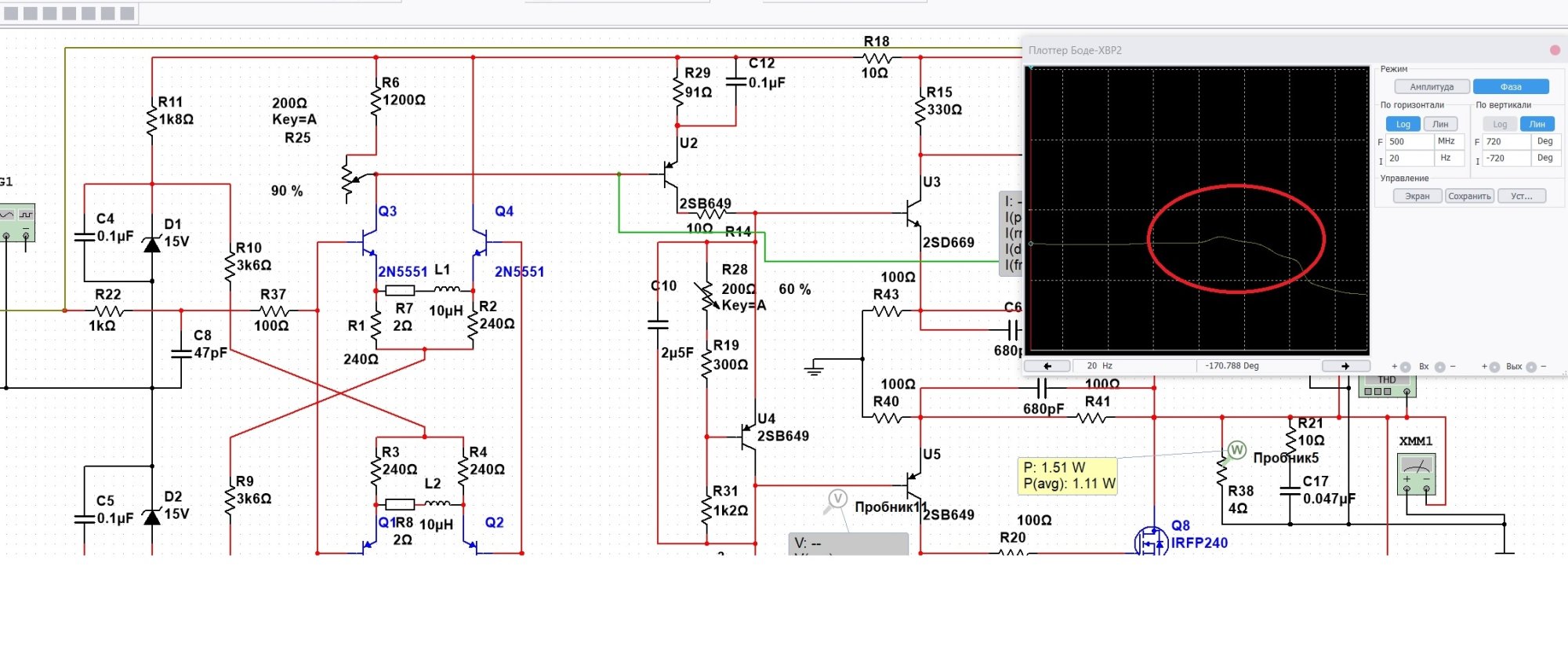

тогда продолжим? УД11 касаться не будем больше, спб, разъяснили. Какой вред от Горба? Или польза?
Лаборант, по кальке везде одну и туже коррекцию применял, можно и по править, но не в "правке" дело.
Конкретизируйте вопрос. Лучше картинкой или ссылкой на нее. Чтобы разговор стал более предметным.

Дикое несоответствие площади ребер и толщины подошвы сильно намекает на продувной радиатор . Для не обдуваемого да еще в А классе толку с него с гулькин шиш.

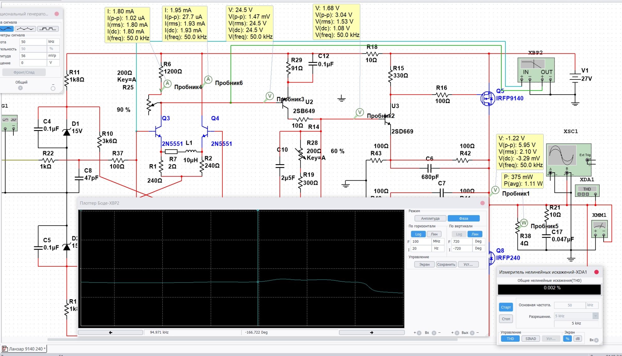

    18.2 KB · Просмотры: 72

горбик, да после инвертора он пропадает, маскируется... а какой ценой?
Непонятно куда включен плоттер Боде. Если на выход, то коррекцию необходимо перетрясать, а не маскировать. А что за инвертор я не совсем понял, если честно...

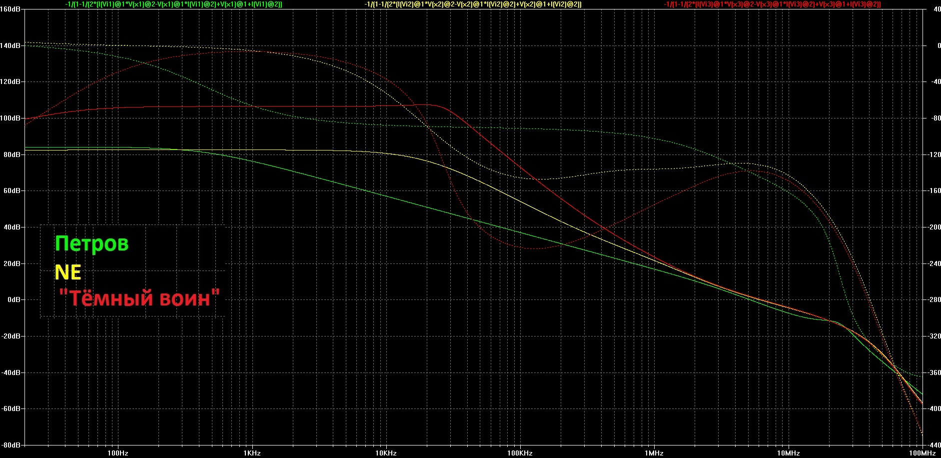

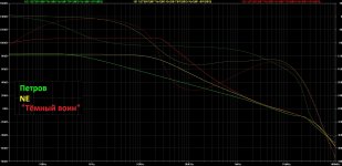

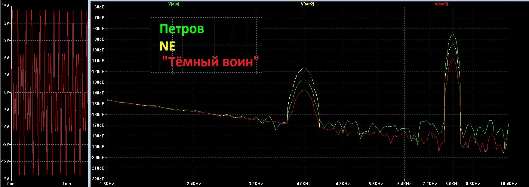

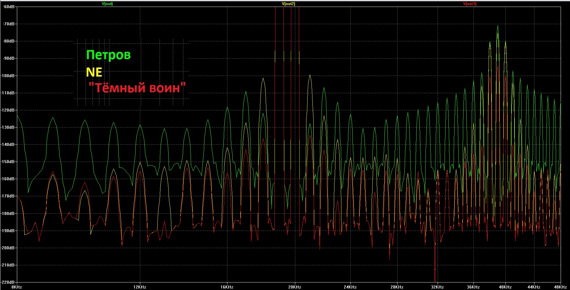

Тут насчёт поп-равить и ещё что то , коррекцию по кальке да неуверенный. Ну, вроде затихли, можно мне продолжить?
Операция "Большая порка Петрова", финальная стадия.
И тут выходит на сцену он, усилитель под названием "Тёмный воин".
Он давно уже там на листе третьим прописался , но ждал своей очереди.

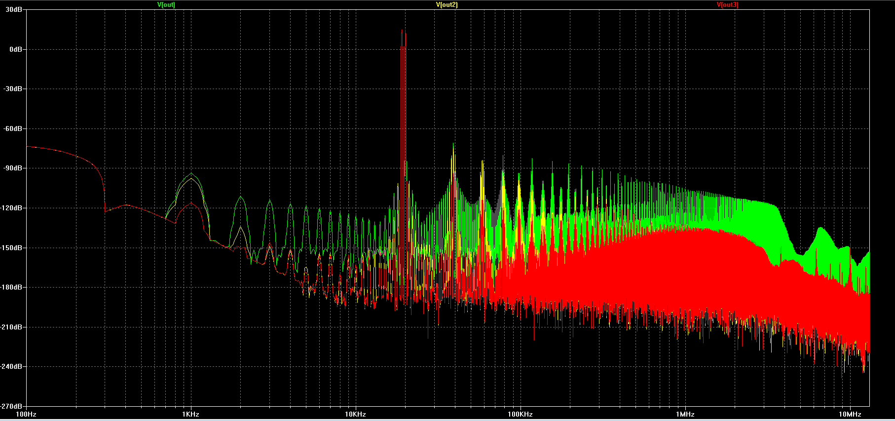

Для начала графики петлевого двух предыдущих пациентов, и нового, чисто чтоб сравнить.
Думаю хорошо видно разницу, схему я приведу в конце , а пока продолжим исследования.

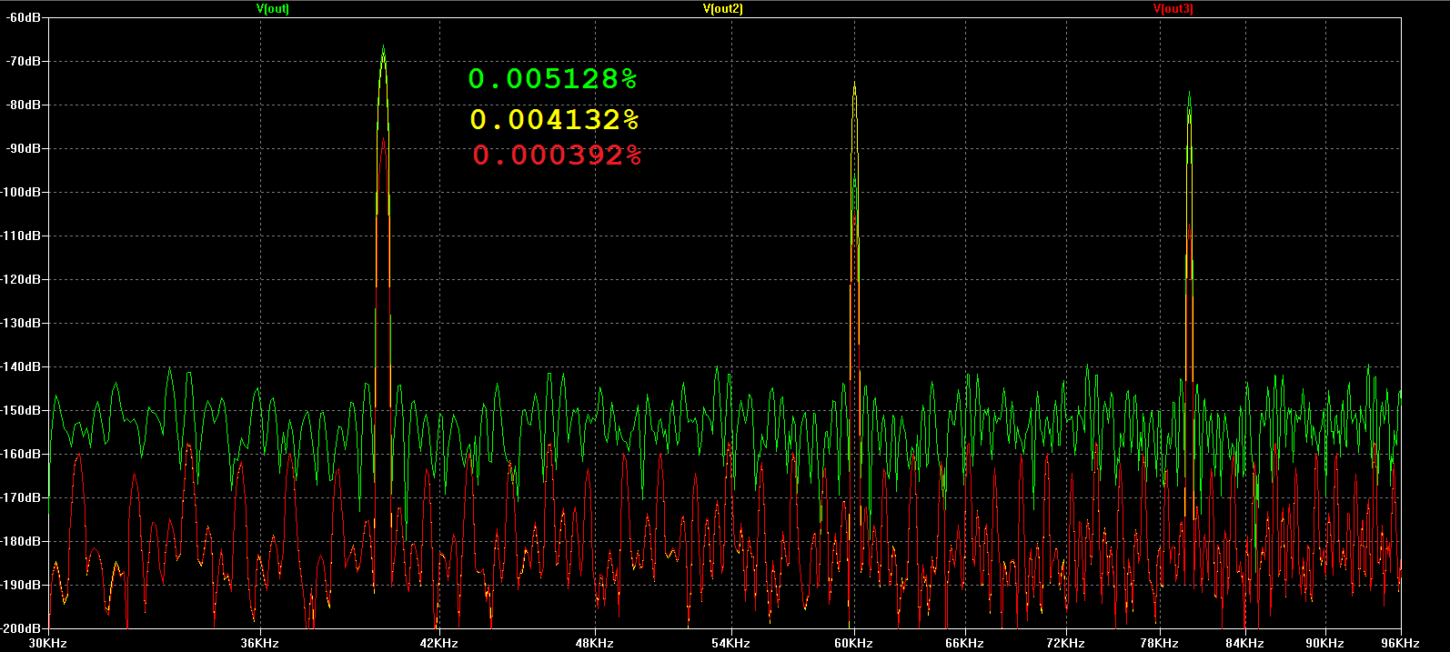

Это у нас интермодуляция трёх схем 12+20кГц где обе предыдущих - знатно проигрывают.
Это у нас интермодуляция 19+20кГц. Где обе предыдущих схемы не знатно проигрывают- а просирают просто всухую.
подальше чтоб было хорошо видно Петровское позорище и мою "неуверенность".

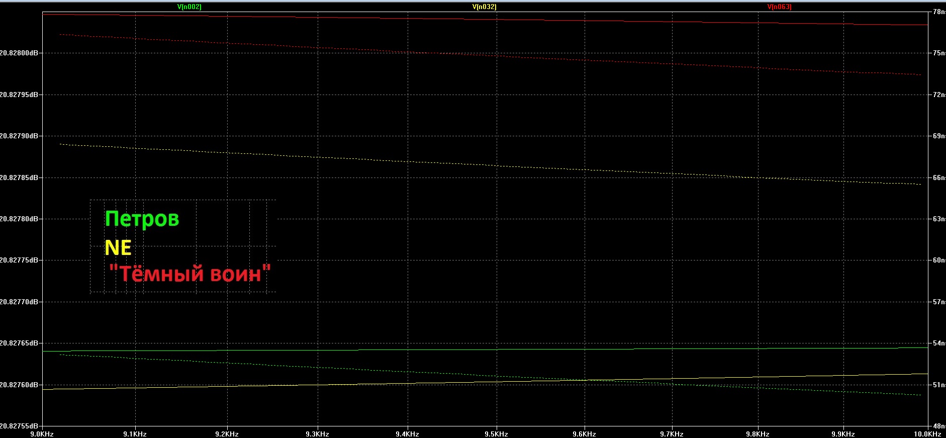

Графики ГВЗ:
Пришлось несколько увеличить ещё конденсатор в оос, меандр аналогичен второму пациенту, но ГВЗ чуть выросло. Что совершенно не сказалось на искажениях. А сказалась- выросшая площадь усиления, она же глубина ООС, то, влияние чего на звук Петров упорно отрицает продолжая лепить помои.

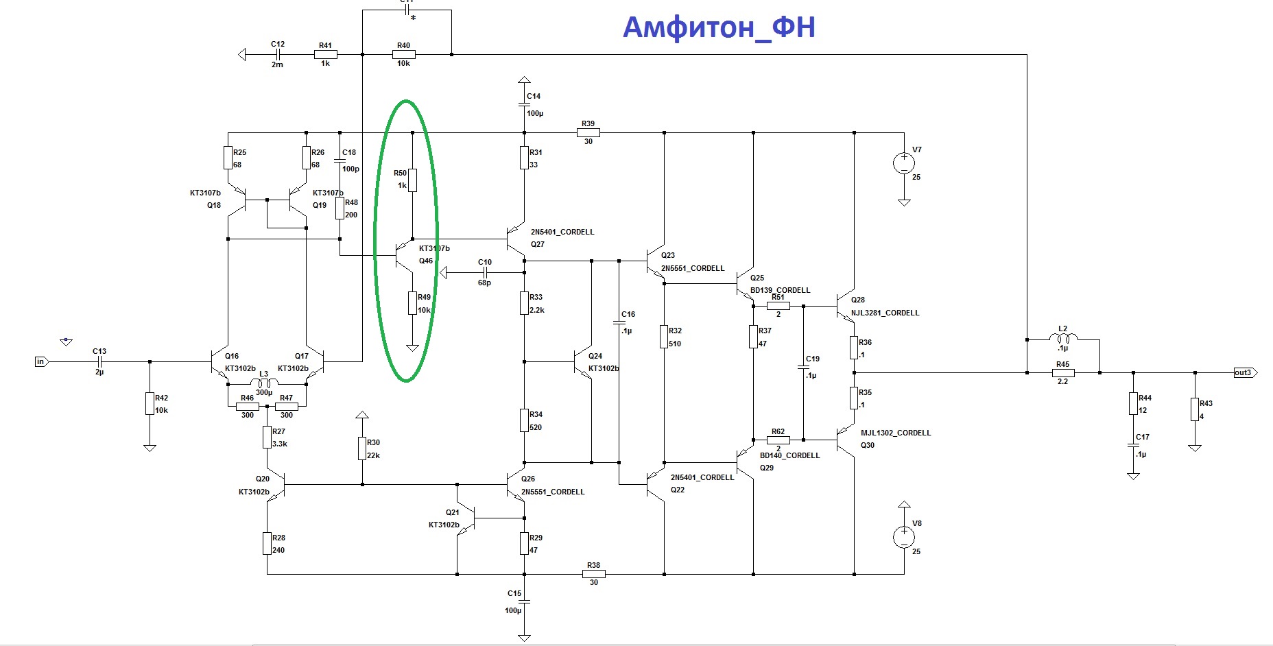

Операция "Большая порка Петрова", окончание.
Кто же у нас тут прячется под чёрной бронёй и забралом?)
Это он, наш великий чемпион. Амфитон-ФН, только перевёрнутый. Всего лишь один транзистор добавленный в схему- слил в унитаз все усилия товарища Петрова.
айайай, нехорошо.
Вот такие делищи. Рассказ про мою неуверенность и прочую чушь.
На сегодня порка завершена. Всем спасибо за внимание. А кто слушал- молодец.
инвертором специально обозвал УН с ОЭ подключённым. Интересно, что он с фазой (горбик) делает? После УН всё ровно (полка в ФЧХ)
Да, в ПараФинне, его ни кто не считал (не смотрел в симуляторе), а надо бы, наверное. А то, все под кальку, одно и тоже тулят. Проехали, не цепляйтесь, пожалуйста, не надо к ним, не отвлекайтесь.
Токи ДК для А.Б. показал, может пригодиться. Разогнать? Можно и разогнать. Я бы кп303 применил, благо на нижнее подбирать не надо (Ваш случай) и от "турбинок" много "плюшек". Да, ВК попробуте от сюда взять, ПТ разгружает "падачу", а с латерами, если, то самое главное - термо выбросить. Про номинал R1, R2 ставлю от 240 Ом, вообще, надо 390, но тут есть спец., Дон Хуан поянит, не хуже, чем Агеев.

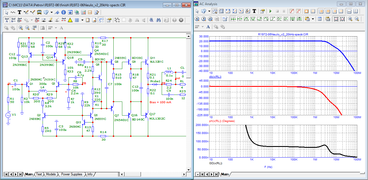

Могилев

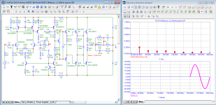

Neulo, такой "гитарный усилитель" теперь и Алексею понравится
поздравляю!
    83 KB · Просмотры: 110
    79.3 KB · Просмотры: 119
айайай, нехорошо.
Скоро Квазитрон вызовет на матч- реванш Темного Воина....готовьте памперсы _da
_preved
Неуверенности у вас конечно нет, но самоуверенности - хватает smile_11

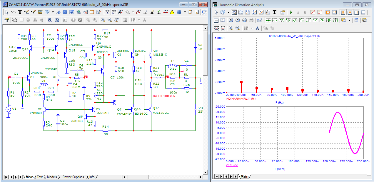

Теряюсь я по правде в ваших размерностях непривычных, ну вот спектр и подписал проценты, всё довольно предсказуемо и просто- повторитель намного слабее шунтирует зеркало, усиление подскакивает, даже коррекцию особо менять не пришлось- ибо эффективность корректирующей цепочки тоже растёт по той же причине.
3 Мар 2023
1,045
358
31
Ярославль
Олег
продолжаешь хамить, как говорится "Бог тебе судья"
ну и что мы имеем в итоге. Любишь высшие гармоники? Стоило ли корячится?
Это неуло догадался антенну в виде L4 во входной каскад поставить?

Эти антенны не я догадался поставить. Пусть автор изобретения тебе сам расскажет, если захочет. _preved
