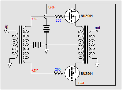

На схемоТип "Циклотрон" давно присматриваюсь, там много "плюшек", ещё бы дифференциально на входе подключать, давно хотел суммировать на катушке динамической головки.
Что есть Цирклотрон? Два однотакта на каждую полуволну, смешиваемые хитроумным образом. Однотакт имеет меньше искажений.
Конечно должно быть неплохо.
Но там есть и проблемы с симметрией отстройки
Тем не менее, это одна из оч.немногих вариаций,когда два однотакта работают как двухтакт.
Цирклотрон абсолютно без проблем драйвится от дифференциального входа:
Но я бы советовал не заморачиваться с 4-мя источниками питания, а копать в сторону дроссельного выхода:
Это понятно.
Но можно драйвить от двух независимых трф и без общей земли.
Тоже хорошо.
У меня лично прямо сейчас играет дроссельный (aka "Гришинский") однотактник на латерале. Недавно приезжал камрад из Сиэттла, вдумчиво слушал, но так и смог определиться что лучше звучит: ламповик или латерал (раскачка у него SRPP 6SN7).
В этой схеме звук будет сильно аудиофильский.
Не то что бы это плохо, но достаточно специфично и на любителя.
Надо все же ближе к более линейным схемам, кмк
Тоже хорошо.
Нижняя схема даёт вам идеи как драйвить от балансного выхода напрямую, вообще без трансформаторов )) Другое дело что это повторитель, раскачка нужна.. мой Cambridge выдаёт на балансный выход do 6Vpp, ну, без доп.уселения полватта на выходе такая схема можть и даст.
SRPP настолько линеен насколько это с лампами возможно.. а низкое выхсопр позволяет драйвить хоть несколько мосфетов в параллель.
Я тоже хотел так сделать,когда думал, КАК ?....максимально эффективно и качественно использовать в УНЧ, транзисторы одной проводимости?.... квазикомплементарный выход и цирклотрон - отметались.
Оставалось только так, как у вас в схеме.
Разница лишь в том, что я хотел использовать биполяры, и трф, симметричный на первичке, несимметричный на вторичке, и ИМЕННО в эмиттер, не в коллектор,иначе это было бы банально и предсказуемо по звуку.
Но с дросселями?...тоже неплохо и неожиданно.
Насчёт дросселей как то не подумал )

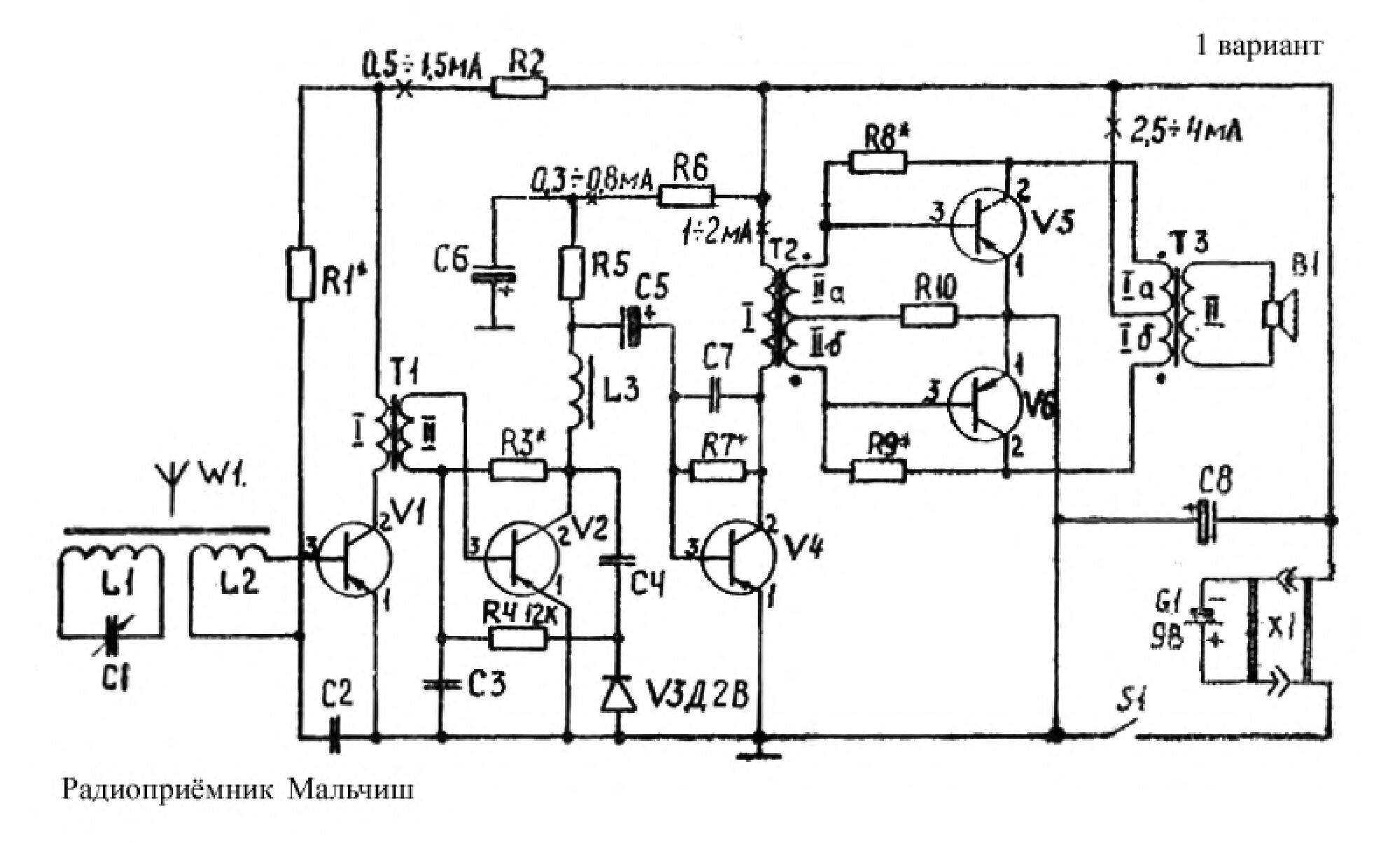

Помню паял приемник Юность с таким УНЧ :)
