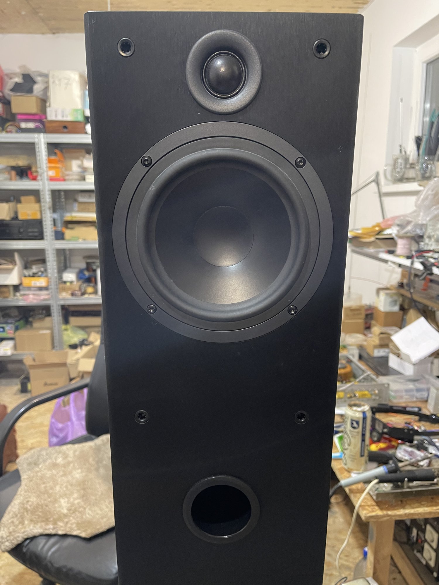

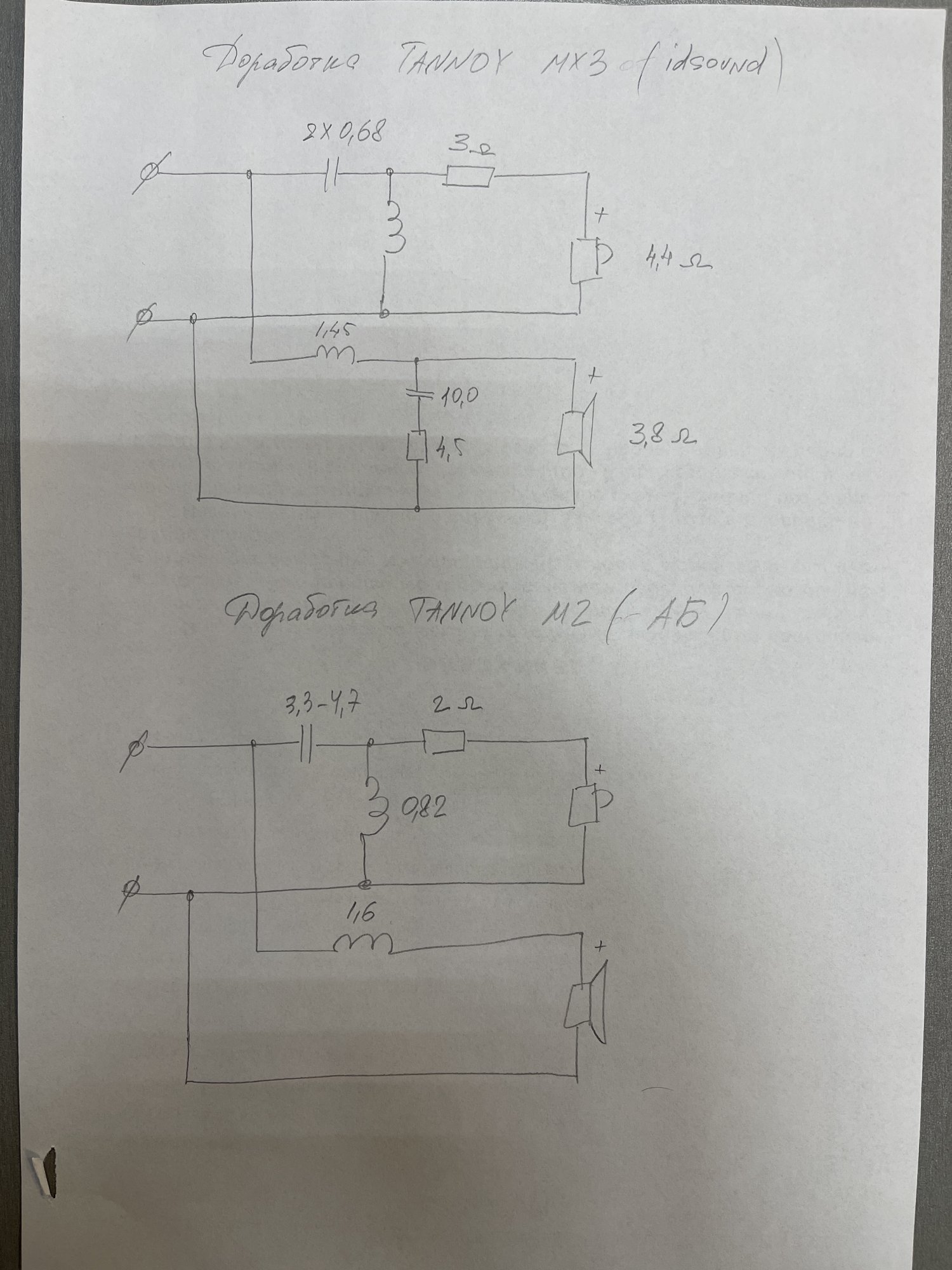

Приобрел по случаю данные АС. Некоторое время работали как есть с завода. Настало время немного доработать, благо Александр Сергеевич предоставил исчерпывающую информацию по модернизации Танноев. Разобрал, пока нахожусь в легком шоке. Покупал их как 8 Ом, похоже, все таки 4. Про фильтры вообще молчу. Кажется китайцы конденсаторы перепутали. В общем я пока в печали, думаю, что дальше с этим безобразием делать.

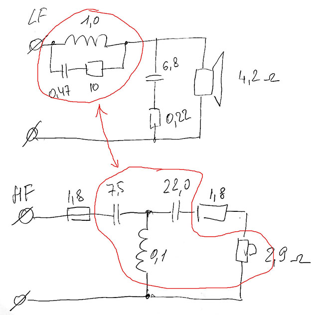

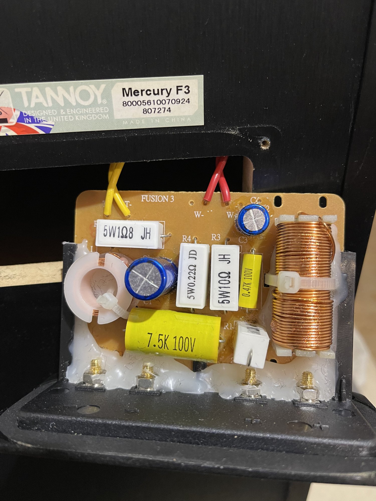

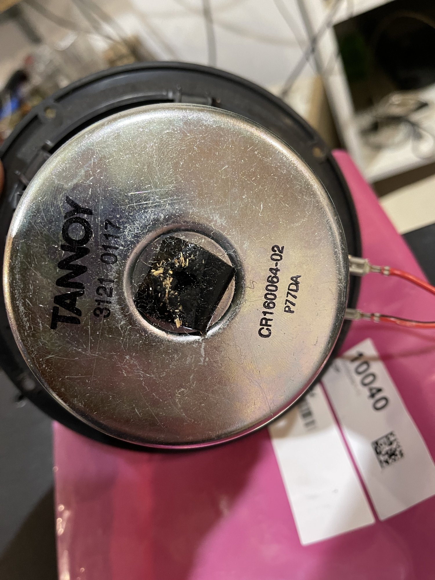

Но ведь играли!
Брать в руки микрофон, сначала понять, почему так сделали, потом думать что делать дальше. Вдруг А. Б. восьмиомные, совсем с лругими динамиками дорабатывал?
Да не, оно бы не работало вообще, если бы сильно наплужили. У НЧ пик на верхнем крае СЧ, его и ремонтировали. А ФВЧ... Чтобы не было страшно, напишите все номиналы конденсаторов в 2 раза меньше, а резисторов и катушки - в 2 раза больше. Вроде и нет бардака.
Натягивают СЧ/НЧ, чтобы дотянуться до пищалки:)
Эффективность катухи ФНЧ, при подключении цепочки, делающей из неё фильтр-пробку, резко возрастает. Тут скорее ВЧ натянули.

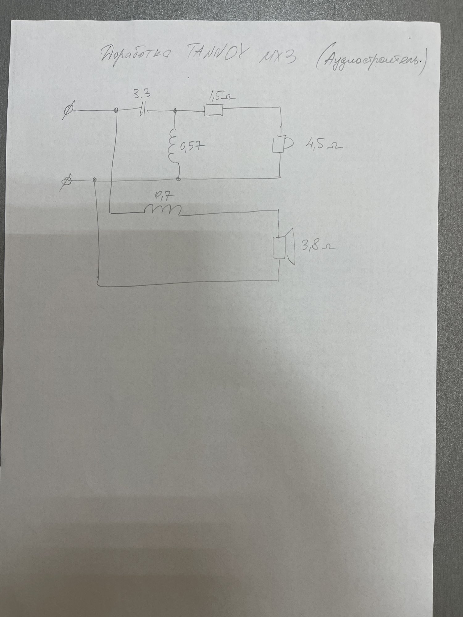

В номиналах не сомневайтесь. Все как есть, измерено и записано. Я не великий специалист в аккустической области, но смущают некоторые моменты в фильтре, по сравнению со схемами, существующими в сети АС Mercury. Первое, это цобель на нч динамике, конденсатор как то маловат. На вч шокировала емкость в 22 мкф.
5,301
6,849
233
Так это не "Цобель". Это типа псевдо-второй порядок фильтра. Небольшая накачка. По крайней мере именно так мне объяснили подобный финт схемотехники. А вот кто, не помню. Но кто-то из тех, кто разбирается в этом лучше меня однозначно.
Поэтому я при таком "разрезе" - сопротивлении меньшем Re динамика, никогда не считаю такую цепочку цобелевской. При "Цобеле" - сопротивление всегда выше Re нагрузки.

ВЧ подписан на схемах как 4 Ома. Придется Вам свою схему сочинять. А может заводская правильная.
То не Цобель. После мягкого режектора на 7 кГц (!) 7 мкФ примерно эквивалентны 15 мкФ, это элемент ФНЧ 2-го порядка.
Поставьте 100 мкФ, или закоротите 22 мкФ. Третий порядок ФВЧ стал вторым, ничего страшного. Вот если бы 7 мкФ был 22, то да...

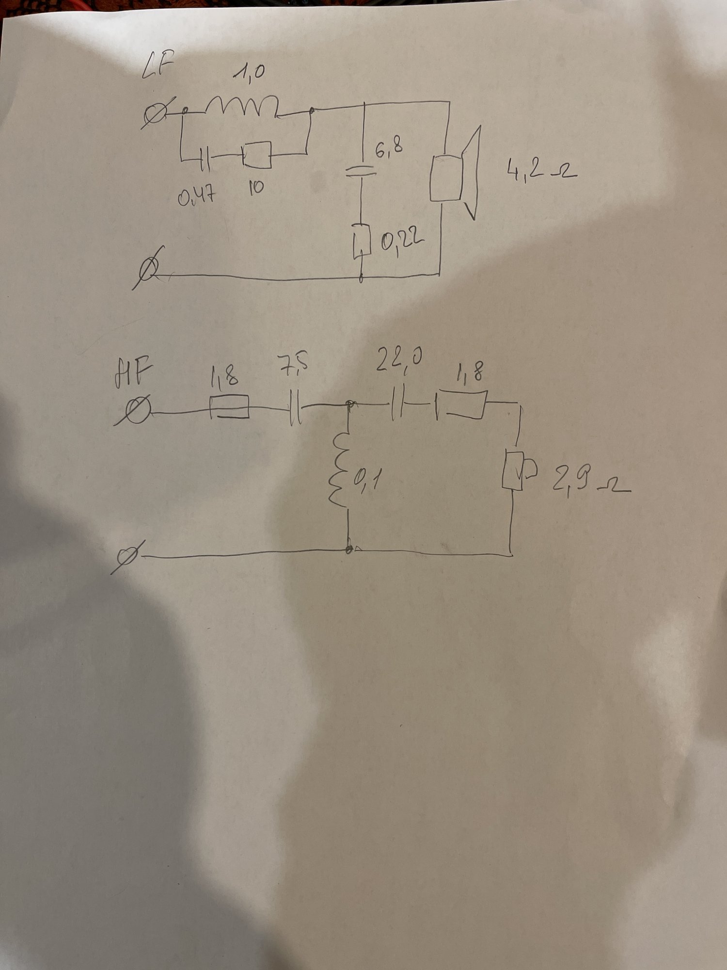

Мой ВЧ около 3 Ом. на пост. Наверное потому и конденсатор конского номинала, аж 7,5 мкф. Я так понимаю. конденсатор 22 мкф в моей, так же как и 10 мкф в других схемах, это какой то фильтр и на работу он мало влияет, по мнению АБ. Вчера убрал все эти фильтры на НЧ и ВЧ, особой разницы не заметил, может быть ВЧ чуть звонче стали, их реально не хватало.

Ну. ну. мы же с вами культурные, образованные люди. Конечно же не все, что надо оставил.

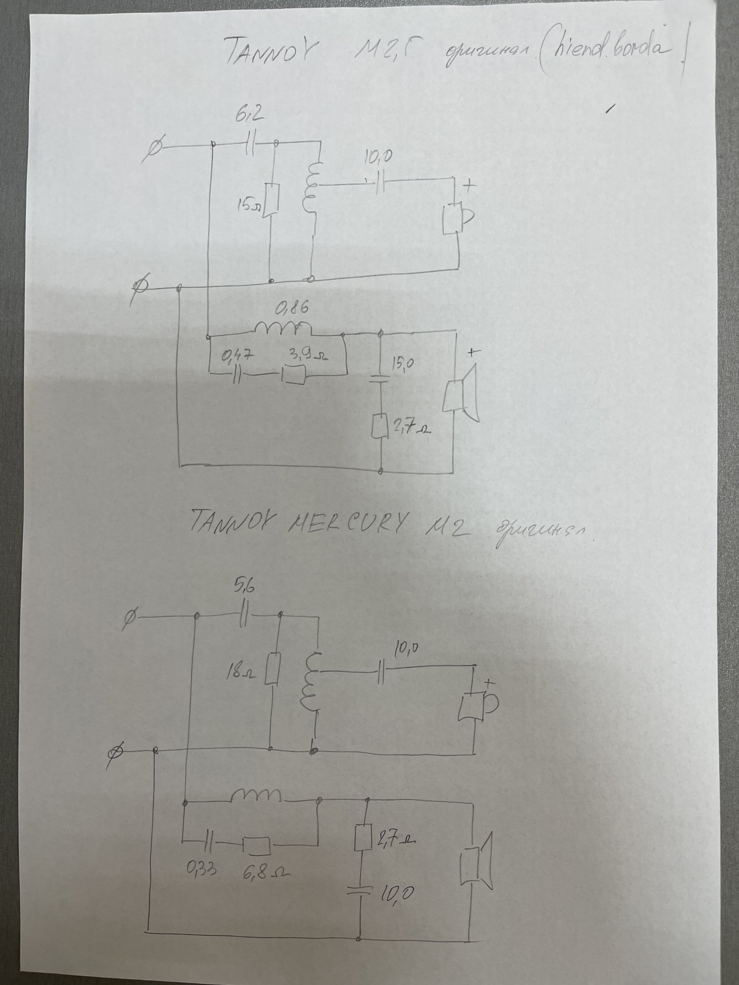

Перечитал еще раз всю доступную информацию по аналогичным Танноям. Попадаются версии где ВЧ 6 Ом(4,2-4,5Ом на пост.) и мид 4 Ом(3,8 Ом на пост.) У меня похоже ВЧ 4 Ом(2,9, 3,1 Ом на пост.) и мид 6Ом(4,2-4,5 Ом на пост.). Таких вариантов не попадалось, или ВЧ подпалены. Вечером вторую разберу, замерю ВЧ.
Вот еще нашел схему наиболее близкую к моей.Tannoy Mercury F4 custom.JPGЭто Tannoy Mercury F4 custom

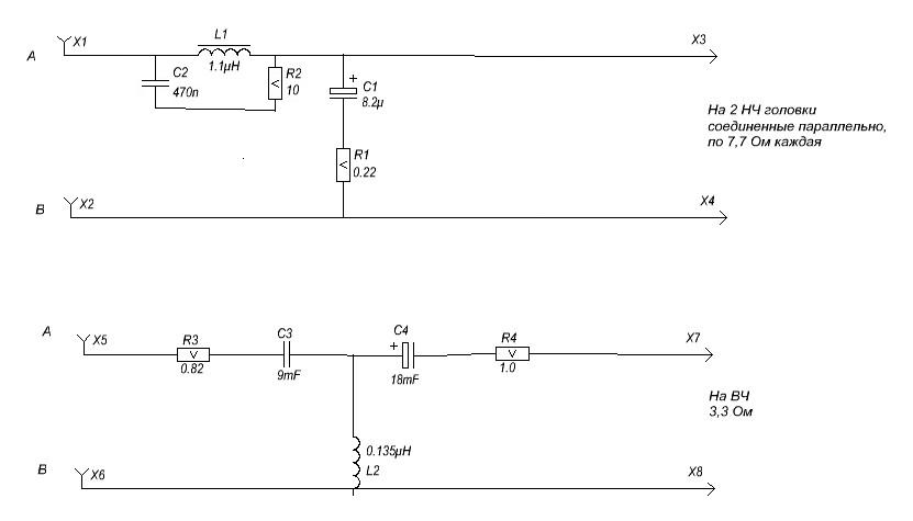

Не имея возможности лично присутствовать при разборке Ваших АС (за одни разобранные АС мне уже выдали хорошего вина пинка в итальянском доме), тем не менее перевёл на итальянский номиналы фильтров Ваших АС и не мог не удивиться «кислотным» номиналам этих фильтрОв! Особенно смутило мой детско-наивный ум(ишко) наличие второго (не)полярно-электролитического (то есть на основе электролиза) накопителя энергии (конденсатора) избыточной ёмкости. Такие номиналы могут говорить о недостаточно низкой частоте раздела звуковых волн (на длинные и короткие).
Причина мутной (по моему мнению, которое может и не совпадать с моей точкой зрения) работы этих АС ясна – дружно смотрим на фото со звукопоглотителем – да он прямо почернел(!), что говорит об очень высокой степени сжатия рабочего тела в объёме колонок (почти как в дизельном ДВС) и как следствие – о достижении очень большой температуры. Даже ФИ (выступающий в роли декомпрессионного механизма при первом включении колонок) не помог! Далее, тот электролит (22 мкФ) просто обязан работать при наличии поляризующего напряжения (девять вольт о «Кроны» будет вполне достаточно).
Мой совет – воткнуть (то есть включить) последовательно с катушкой ФВЧ батарейку, тогда поляризующее напряжение поступит и на первый и на второй конденсаторы ФВЧ, что благостно отразится на звуке в целом, а я думаю, что Вы этого и хотите. Ток утечки электролитического накопителя энергии будет очень малым, поэтому «Крона» проработает более астрономического светового года без подзарядки. Если не угадаете с полярностью, то просто перекинете выводы батареи, но мне кажется, что «минус» батареи на общем проводе будет более правильным решением. К тому же не забываем, что через конденсатор протекает ток смещения (открытый Максвеллом), поэтому постоянное поляризующее напряжение будет только помогать току смещения смещать связанные заряды в диэлектрике конденсаторов, как-бы увеличивая подвижность этих зарядов.
Теперь про ФНЧ: та самая RC-цепочка параллельно катушке индуктивности это не что иное, как гаситель переходных процессов при работе индуктора (кажется, 1 мГн). При резком изменении тока через катушку возникают нехорошие переходные процессы (выбросы напряжения), которые и давятся накопительно-диссипативной цепью. Читайте внимательно книгу Барнса «Методы классовой борьбы с помехами».
Посчитаем постоянную времени той цепи: Тау=RC=10x0,47x10(в минус 6-й)=0,47x10 (в минус 5-й). Такой постоянной времени соответствует частота F=1/(2ПиТау)=100000/(2x3,14x047)=33 кГц ! Во как!

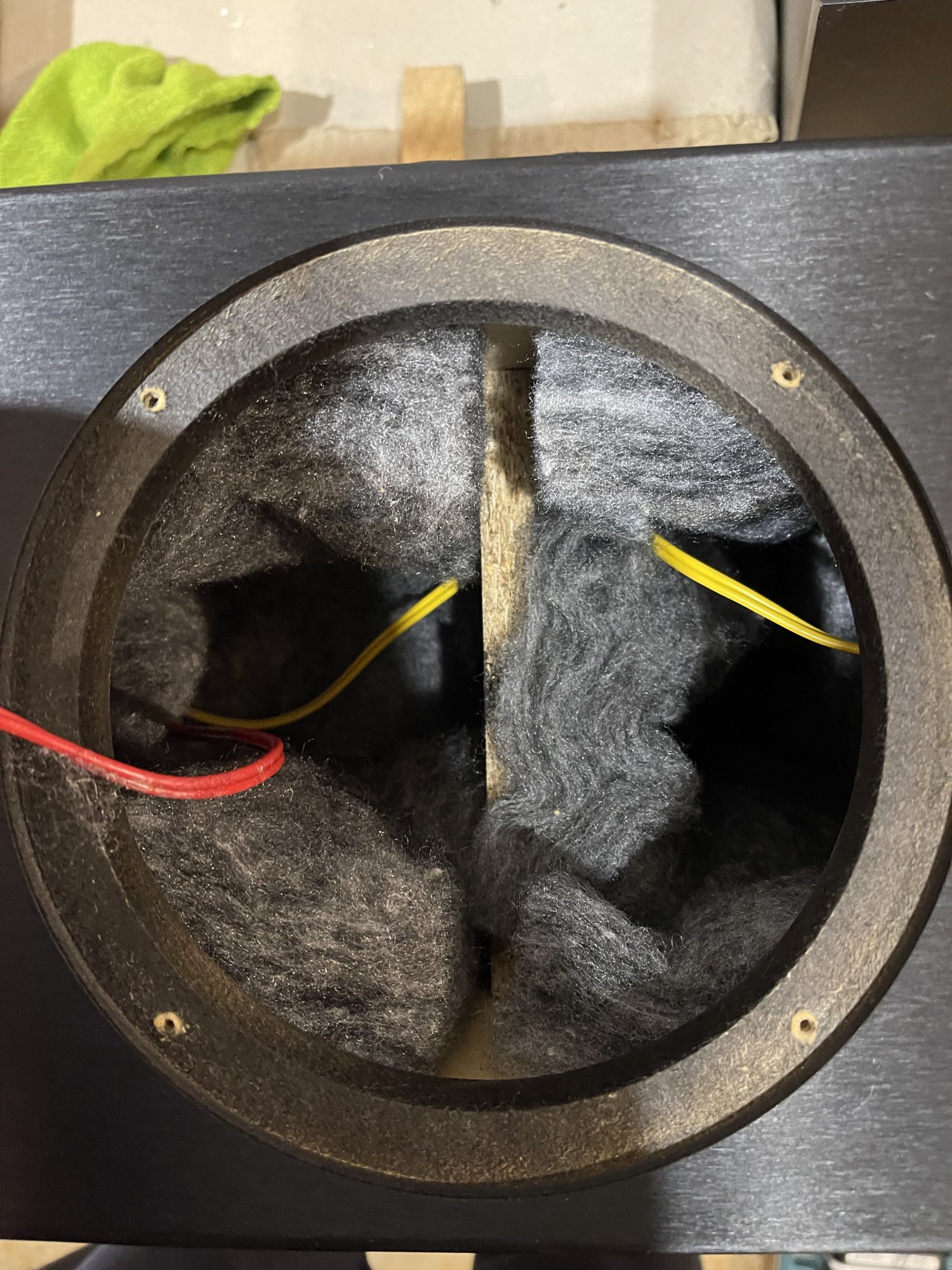

Это новогодняя шутка?
Звукопоглатитель такой от природы, это первое. и второе - конденсатор 22 мкф неполярный электролит.
Не хотел писать до замеров, но скажу. Из фильтра были удалены в выходные: на ВЧ - конденсатор 22 мкф, резистор 1,8 Ом(закорочены), на НЧ оставил только одну катушку. Но послушать не успел. Вчера зашел в мастерскую на "минутку", включил музыку. с одной не переделанной АС и с переделанной. Ушел оттуда часа через 1,5, не мог оторваться. Звук просто "полетел"., наполнил все пространство вокруг. Доработка им (конкретно этой модели китайского производства) просто необходима. Чем и займусь в праздники.

Синьор Георгий, Вы правы, это ирония над производителем этих АС. Убрав электролит, Вы из ФВЧ третьего порядка сделали второй порядок, но номиналы не пересчитывали. В ФНЧ назначение той RC-цепи (параллельно катушке) непонятно даже синьору Матараццо, изобретателю ФИ типа песочные часы. Я с Матараццо согласен. Крону никуда не подключайте, просто положите рядом с АС -- Матараццо, думаю, одобрит :)
12 Янв 2022
284
112
15
Калининград
Георгий
5,500
3,937
158
из ФВЧ третьего порядка сделали второй порядок, но номиналы не пересчитывали.​
Третий порядок мог быть применён из соображений:
- лучшей выживаемости ВЧ динамика;
- меньших искажений из-за превышения линейной амплитуды смещения;
- лучшего стыка по фазе с НЧ полосой.
Если не грузить АС на полную, два первых исключаются, и появляется пространство для вытворяния творчества.
В ФНЧ назначение той RC-цепи (параллельно катушке) непонятно даже синьору Матараццо​
Режекторный контур не очень большой (около -10дБ) эффективности на частоту 7 кГц - звук "с". Видимо, НЧ немножко гад. ))

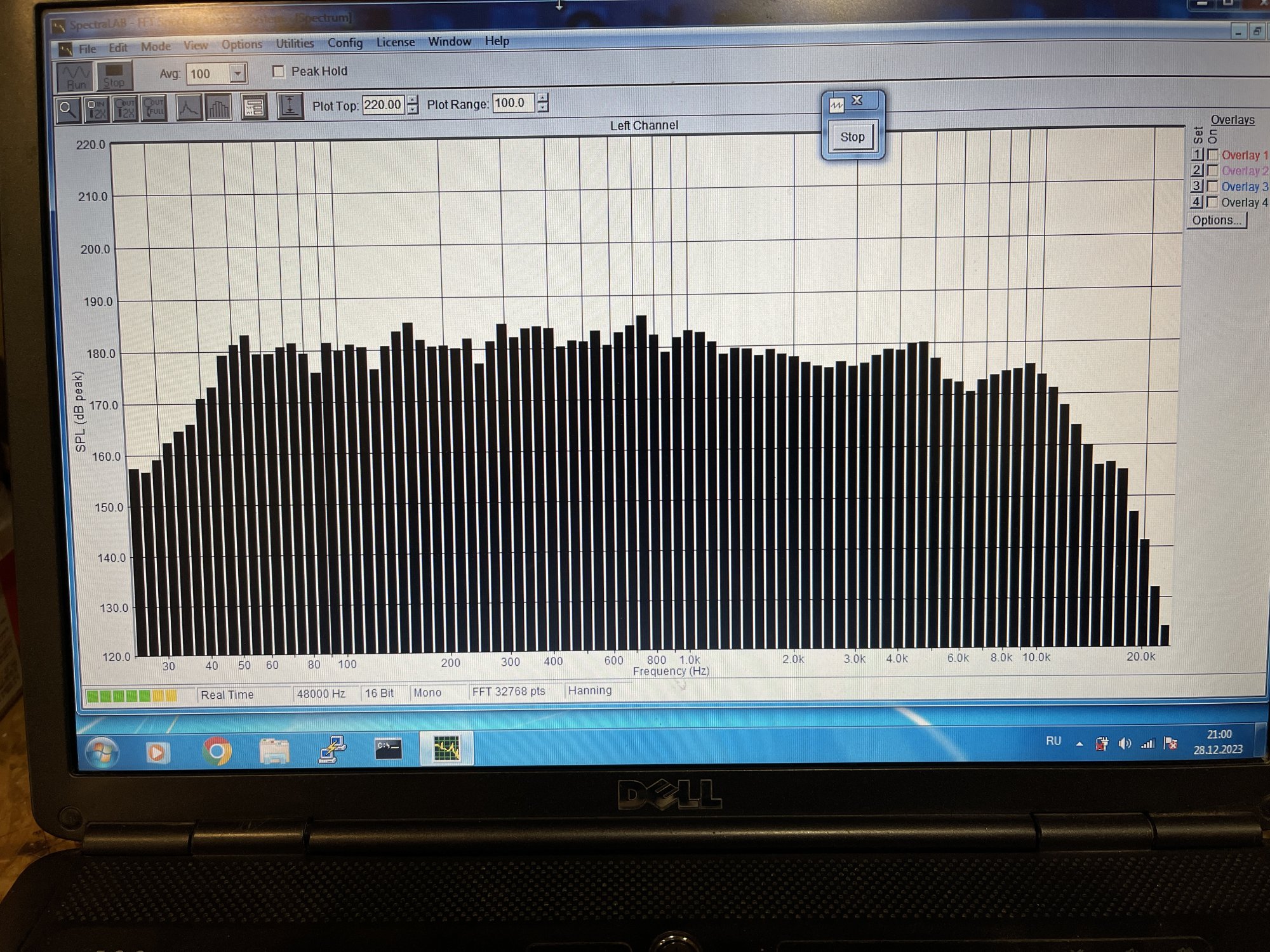

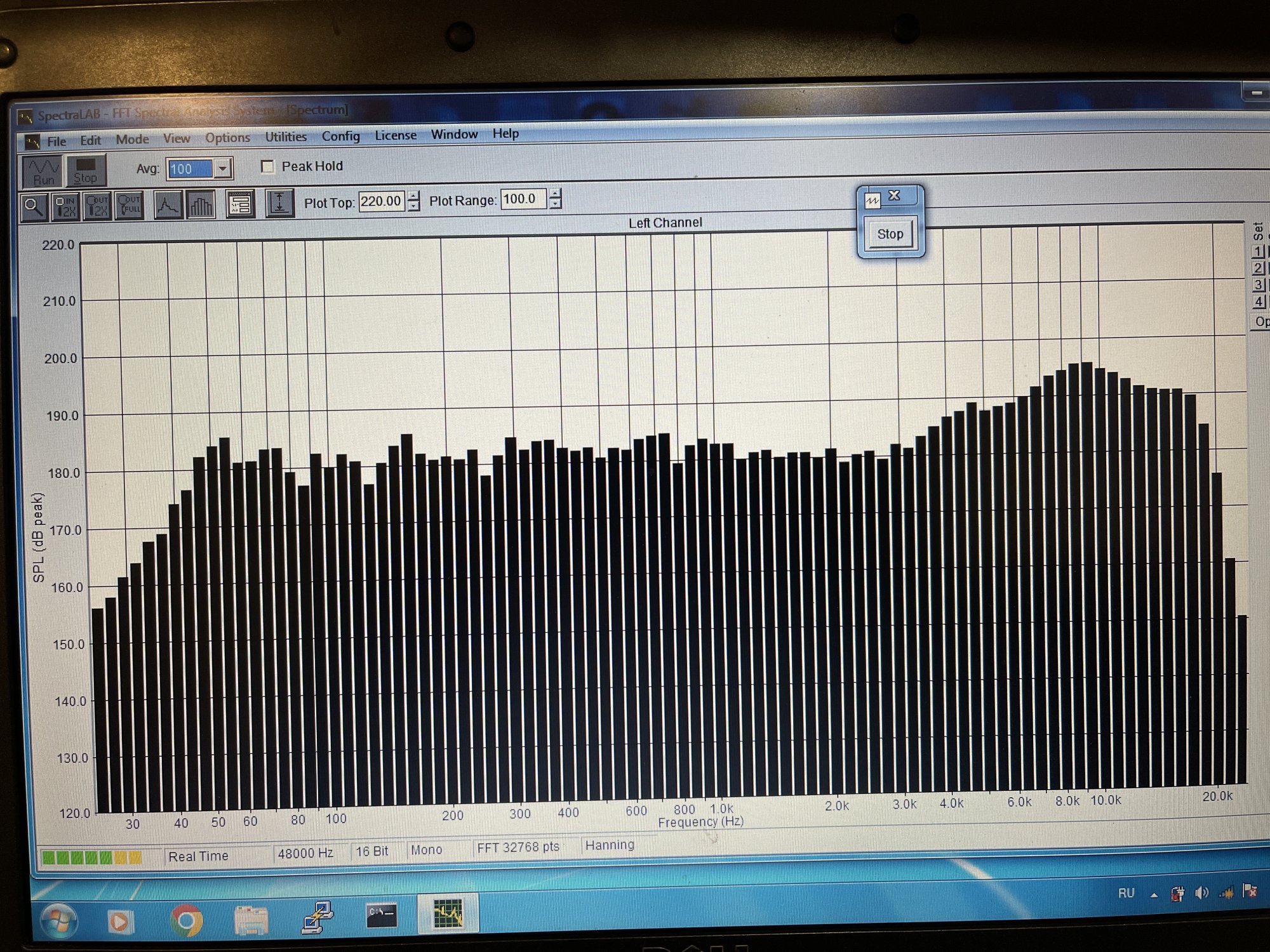

Вот что получилось с «обрезанным» фильтром. Это 2 полосы, микрофон 0,5 м. направление между динамиками. Да… гасилку лишнюю я зря убрал. Или я действительно оглох. Продолжение следует.image.jpg

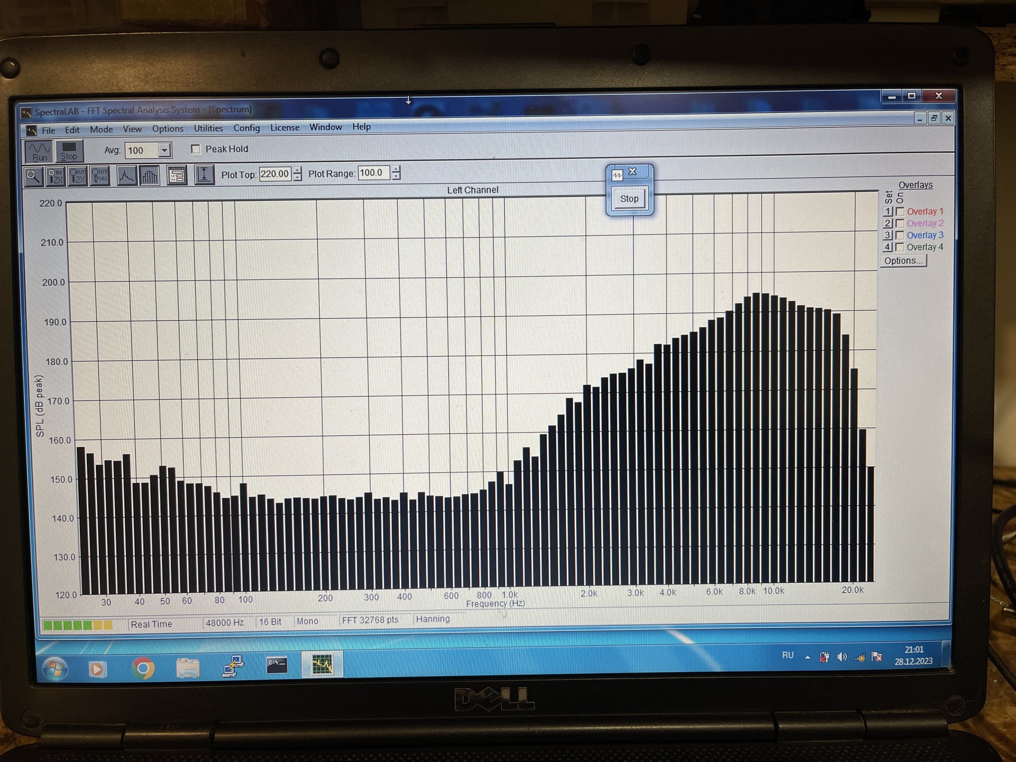

Вспомнил что биамп, снял перемычки. Вот мид и вч по отдельности.image.jpgimage.jpgimage.jpg
5,500
3,937
158
Вот что получилось с «обрезанным» фильтром. Это 2 полосы, микрофон 0,5 м. направление между динамиками. Да… гасилку лишнюю я зря убрал. Или я действительно оглох. Продолжение следует.Посмотреть вложение 81618
Ух ты, какая ровная серединка! А насчёт выше - "Я же предупреждал... "((С) Капитан Зелёный)
Снимайте по отдельности , без фильтров. Покумекаем.

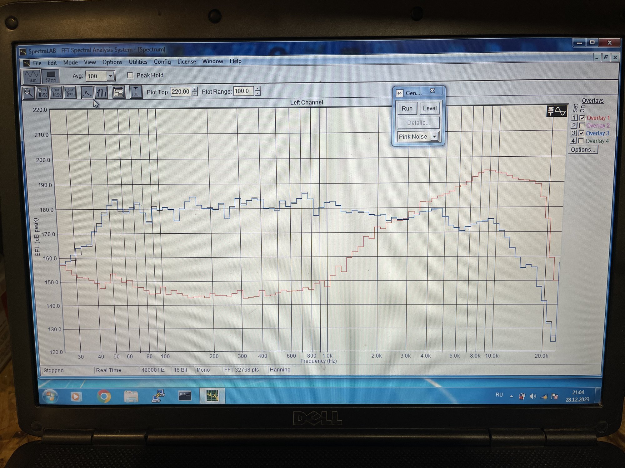

Вспомнил что биамп, снял перемычки. Вот мид и вч по отдельности.Посмотреть вложение 81619Посмотреть вложение 81620Посмотреть вложение 81621
Видите. куда зарвался НЧ? Верните ему 10 Ом+0,5 мкФ, увидите, для чего они. По идее, надо не 0,47, а 0,33 мкФ, так как последний горб выше 7 кГц. Его убирают потому, что НЧ очень узконаправленный на ВЧ, и этого горба нет чуть в сторону от оси. И это будет слышно, если горб оставить.
Непонятно, докуда тянет ВЧ и кто виноват в горбе 9 кГц.

Красиво и податливо. Высоко можно делить.
Зачем? У ВЧ перегиб АЧХ на 2 кГц, где-то там и резонанс. 4 кГц с головой. Увидим ВЧ без фильтра... А НЧ в дулю ((С) А. Б.) сворачивается уже на пике 4,8 кГц по направленности.
5,500
3,937
158
А для интересу слухануть ШП напрямую + вчешник через пару мкФ;)
Вангую, что пики 4,8 и 9 кГц у "ШП-ешки" вылезуть аж до +8дБ, и слухать будет нечего, кроме них.
