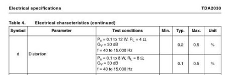

Даташиты читать полезно._da
Иногда помогает почитать и "сноски", помеченные звёздочками или цифрами.
Обычно там пишут очень маленькими буквами, чтобы клиента не пугать.
Несколько раз, при разработке приборов, вроде хорошие элементы - исключались
из возможных к применению\макетированию.

В них ещё бывают графики зависимости искажений от мощности,а то упрутся в наихудший параметр и озвучивают приговор
Вот и воспользуйтесь моим советом - посмотрите графики искажений.
Они там приведены.

я сделал это сразу ,как интернет провели
Прекрасно!
Значит вы видели зависимость Кни от мощности, от частоты... до клиппинга.
Кстати, очень познавательно посмотреть на величину первого полюса в характеристике
с разомкнутой ОС.
