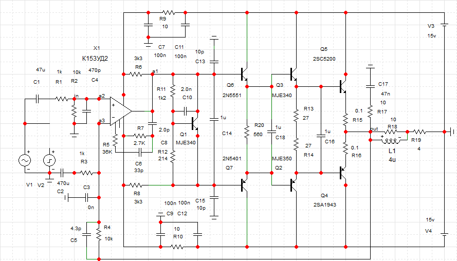

Это мы можем еще дешевле и на даже 4 ома . и весьма минимальной задержкой оос. Давненькр уже сию коррекцию показал . 153уд201 подешевле будет ,если покупать ее в данное время. всего за 60рубликов брал три недели назад.
офф а может вам надо пикоискажения?найдем
Только не говорите ,что енто не работоспособное.

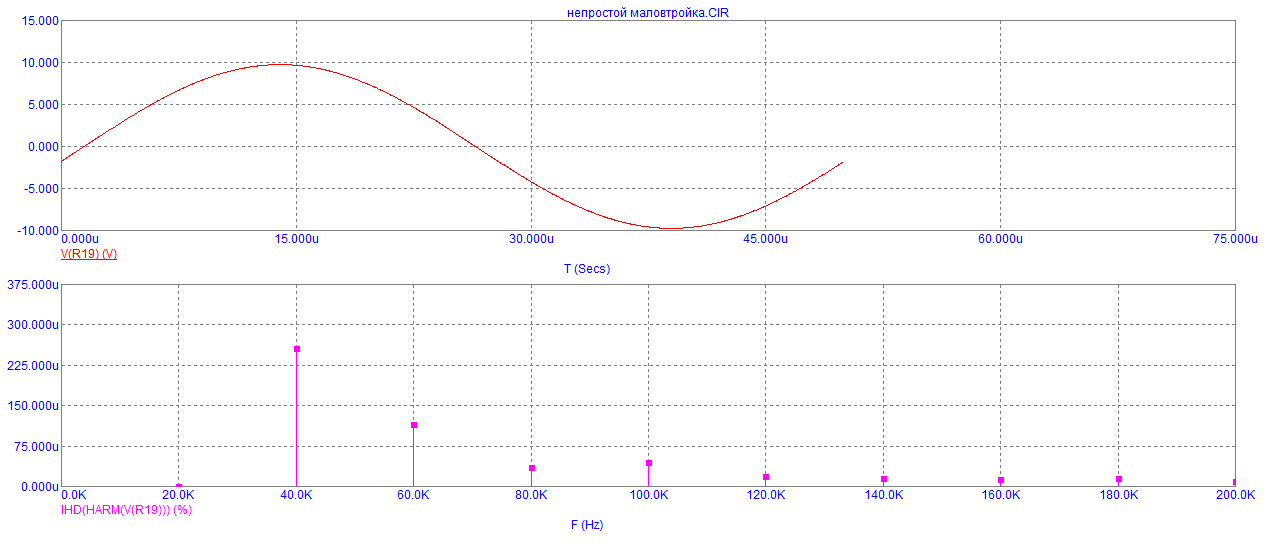

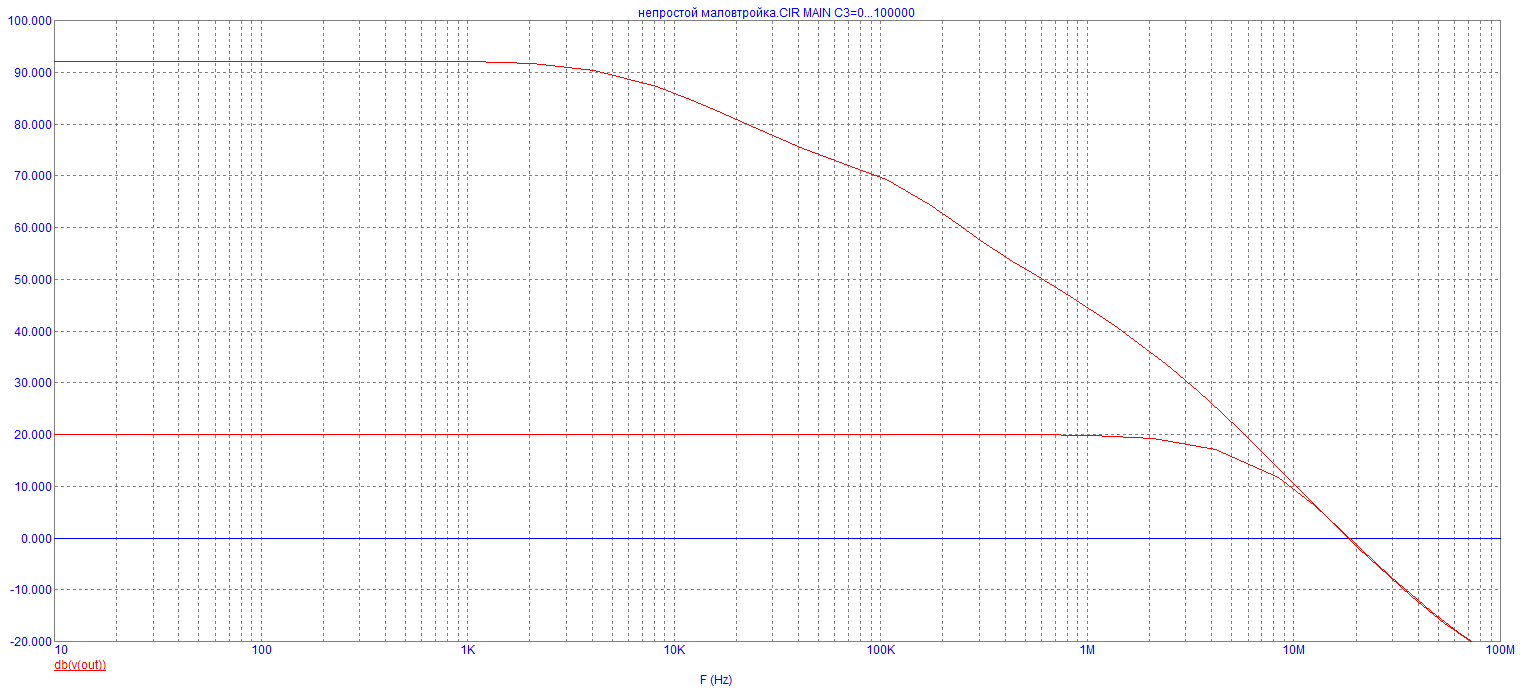

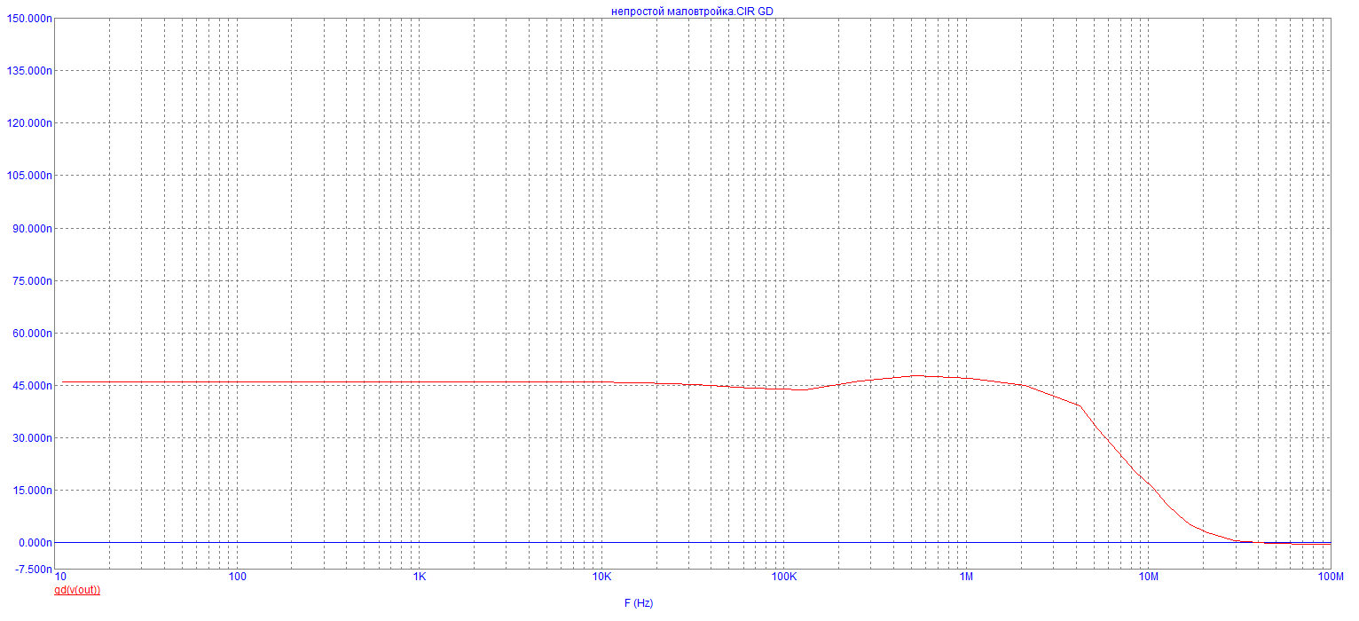

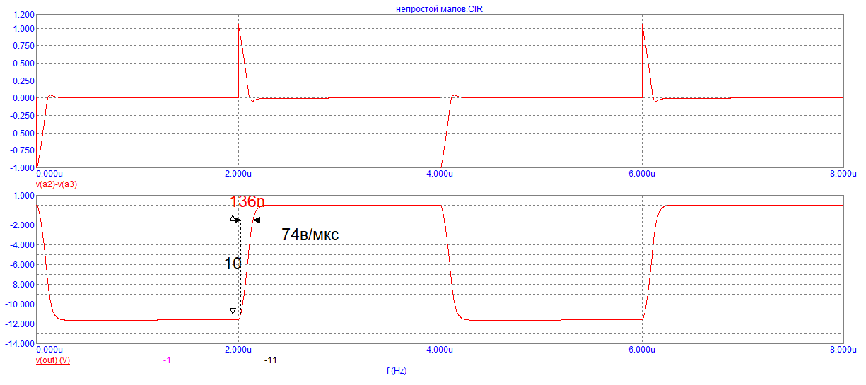

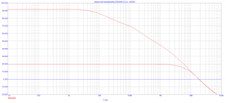

Пару слов о коррекции. 2-полюсная коррекция. привязка не к земле ,а к минусу питания оу удобно и при разводке и на схеме оу видно,что сюда предпочтильнее . Резистор R5 гавит возникающий при этом недурный такой горб на АЧХ убирая его и создавая необходимый запас устойчивости.
    17.8 KB · Просмотры: 226
    54.1 KB · Просмотры: 256
    52.6 KB · Просмотры: 256

Очередная картинка для не любителей симуляторов.
За качество изготовления не обуссудьте. Предусилитель не мой.Мои платы и схемы
