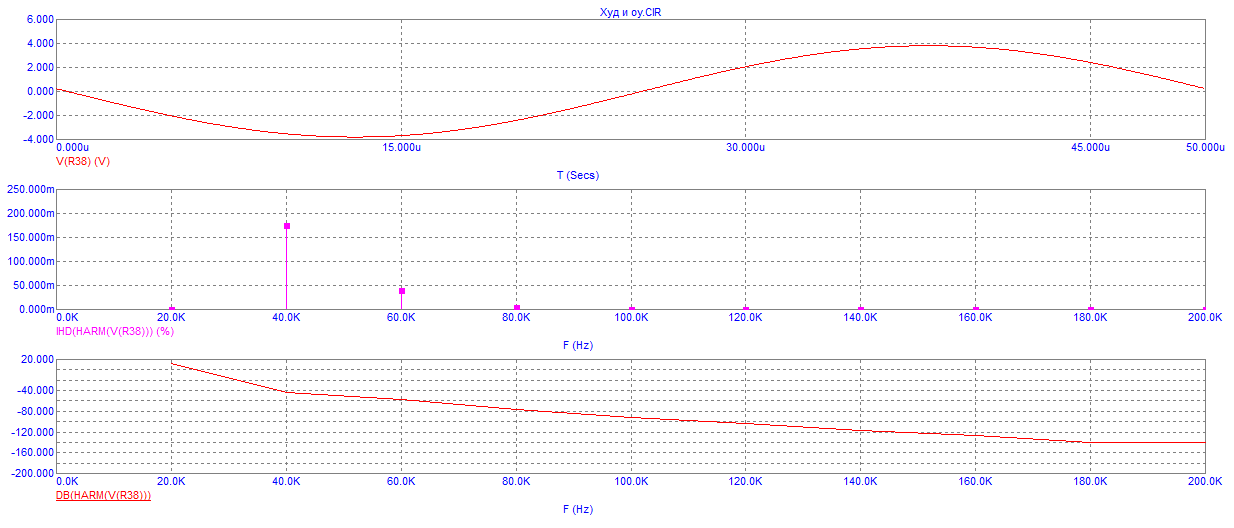

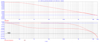

Фото макетов в посту 155 было первой моей попытки что то самому посчитать ,хотя все уже было придумано ранее,но я не знал.Вот схемка макета из поста155 простейшего усилителя на доступных деталях.из серии кт84/819 и кт502/505.Операционный усилитель к553уд2 как самый доступный и дешевый .В модели правда импортные. Устойчив ,заходафазы за 180 градусов нет даже на 0 усиления. Звук мягкий
Ни хрена себе "телефонник"
Это усилитель средней мощности для 35 АС-1 . В посту 155 написано и фото обоих макетов вместе с электронными предохранителями там. У него одна приятная особенность при настройке. Режимы транзисторов от наличия или отсутствия оу не зависят. При первом пуске в кроватку оу можно не вставлять.

За время между форумной грызней успел смакетить удачную схемку маломощника на П605 по мотивам Радио 7 за 1968 год,статья Зыкова.
Отладил выходной каскад, подобрал диоды для термостабилизации, уточнил ток покоя для работы с разным напряжением питания, пристыковал опер 082й, сейчас доведу до ума цепи ООС, новые мыслишки появились.А так схема чудная, сигнал красивый, полоса до сотки кил.

ИМД измерю, при возможности. Но сам спектр гармоник показывает, что там тоже все будет в порядке. Причины возникновения у них одни и те же.
Насчет того, что много транзисторов, то они копеечные, все имеют вариант с корпусом в пластике. Есть смысл покупать коробками. Плата размером полтора спичечных коробкА.
