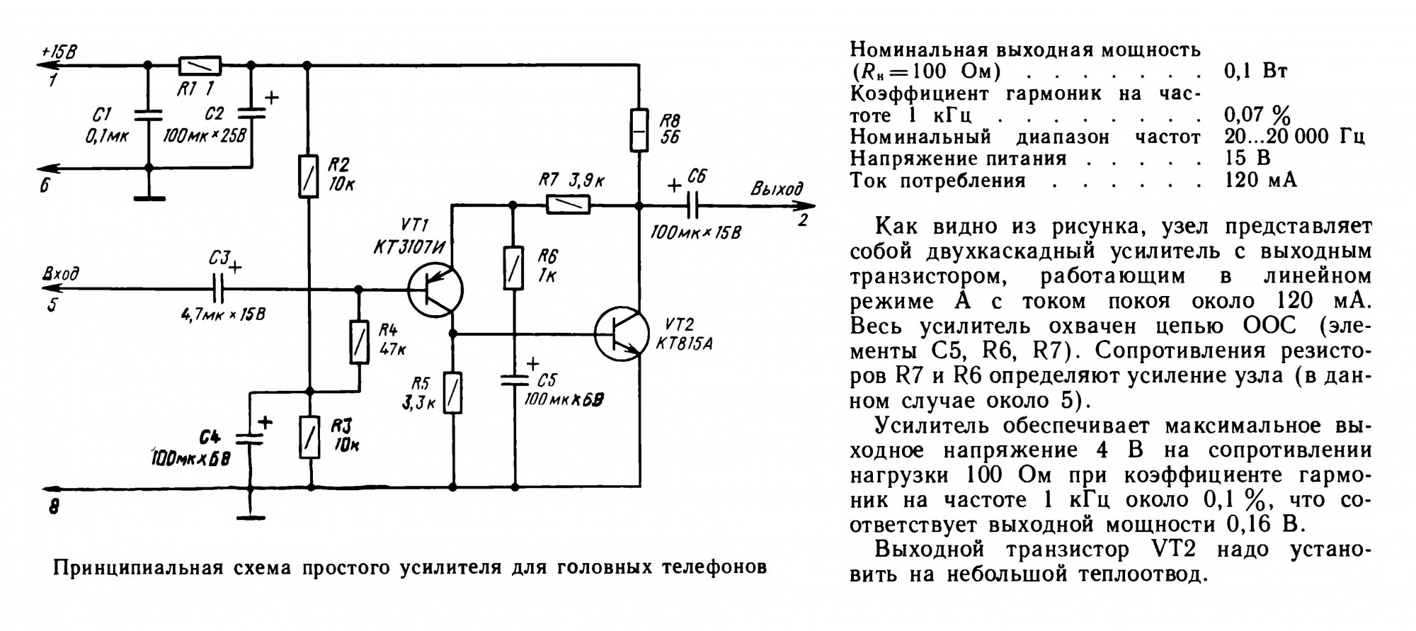

Телефонный усилитель на транзисторах
Попробую внести витамин примирения в общий спор. На уровнях потреблаяемой наушниками мощности туда можно применить что угодно, вплоть до кт315-361.
А что высоковольтные транзисторы имеют хуже параметры при малых напряжениях, вы знали? Или не работали инженером?
А ничего ,что даже при этом их параметры намного лучше ,чем у тех же кт815 /961. Кроме максимального тока. И главное их у меня больше сотни 940 и пару десятков 3229 . И нема кт815
Я никогда не работал инженером . Токарил ,строгал ,дома строил,но не инженерил.
Как бывший телемастер, храню остатки запасов 940-х из видеоусилителей цветников 3УСЦТ .
Тока особого там нет, напряжения 250 в, нагрузка 24 ком. Дохли постоянно. Работа такая.
Тут то им что дохнуть,комфортная работа ,чуть теплые.
Ну, там и токи предельные заявлены куриные, 50 ма.

Для маломощных каскадов есть до сих пор пары из 80-х, венгерские BFY34 и штатовские 2N2905 , а ещё чешские KFY46- KFY18 .
Можно подумать ,что КТ961 при токе коллектора 10ма будет работать лучше,чем 940 при том же токе. И нагрузке 600- 10ком -20ком . Спорите ради спора. Изначально стояли 2н5551 ,но они греются при токе более 10 ма сильно. Эмиттерное сопротивление ниже 180 ом низя делать. А эти спокойно держат больший ток.
Столько предов сделано , никто не жаловался что 940 плохо работает. Работает сразу и без подгонки режимов
Если бы у меня был ящик 940-х, то скорее всего множество схем были тоже на них.
На заводе была коробка 2т608б и 2т313б - так мы их везде и ставили..
У нас 2т312в и 2т608б навалом, и Батя тоже с добавкой 1т321в, кт801б, 2т803а

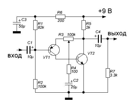

От безделья или как? Такую схему на двух транзисторах знал еще в 80-х годах прошлого века, и сейчас полно в сети.
Не пихали бы сюда искажателей. Других тем навалом.
Перекину я сюда архив с измерениями композита на лт1210.
Есть такое....в середине 80-х один(вроде 86год) чел выиграл объявленный конкурс ,где в изделие была эта схема с одной изюминкой. Изюминка давала производить регулировку усиления по НЧ и была регулятором громкости в изделие.
Схему в дальнейшем видоизменяли ,например, так...

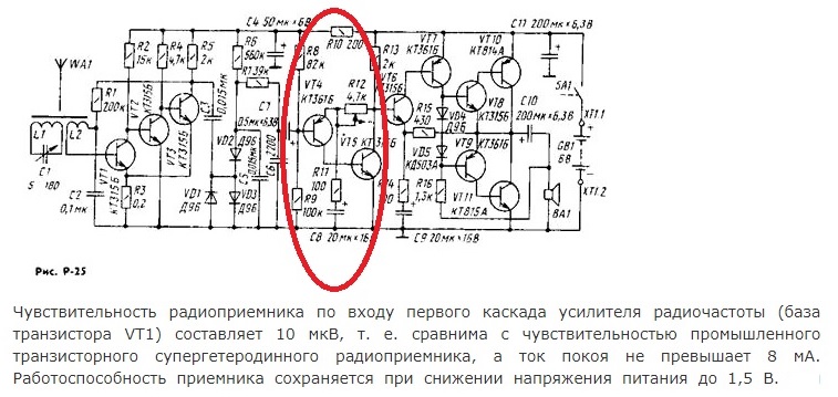

Без резистора в базе V2 схема смотрится неприятно.Без лажи- ну никуда.
Людям ,которые покупали ...было очень приятно ....
Лажы нет ...этот узел выпускался серийно в составе изделия ,которое выпускал...

Схема ,которую вы лажей назвали, красуется на фото ниже...

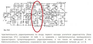

Завод стал выпускать это изделие ,которое стала победителем конкурса ,в котором участвовало почти 200 схемных решений со всего СССР.
Изделие обладает высокой чувствительностью на уровне супера , хорошим звучанием и сохраняет работоспособность при напряжение 1.5 В.

Заводчан пойму, у них миллионный тираж и любая сэкономленная деталь оборачивается выгодой.Любителю несолидно жопиться на резюках.

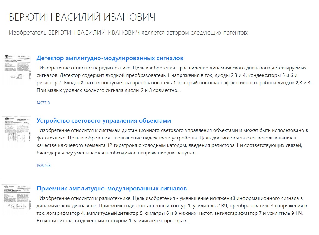

Завод тут ни причём...

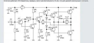

Ввиду падения спроса на выпускаемую продукцию ,завод объявил конкурс...в котором победила схема Верютина-талантливого изобретателя, имеющего множество (более 20) патентов....
Эту схему Верютина и стал выпускать завод серийно.
Схемы его повторяют многие радиолюбители и отзываются только о хорошем.

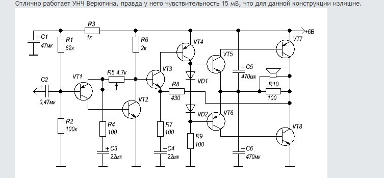

Верютин известный автор.И вы знаете,что без этого резюка все будет работать, знаете не хуже меня.Но если все делать по принципу" так сойдет," то давайте из дарлингтонов вытащим резисторы базовые, идея -то хорошая.
Кстати, в выходнли каскаде VT7 VT8 тоже без базовых резисторов. И все радуются дальше.
"Кормить" базу транзистора с предыдущего эмиттера или с коллектора - таки "две большие разницы".
Очевидный минус таких схем - что попало не глядя в такую схему уже не поставишь, коэф. усиления транзистора по току необходимо учитывать. А промышленность не приемлет такого в серийных изделиях, поэтому в учебниках для будущих инженеров обязательно пишут, что схема, требующая подбора деталей - плохая схема. :)
вполне понятно, почему. Бизнес всегда ориентирован на прибыль, а время - это деньги.
В данном случае (подбор компонентов) деньги на ветер.

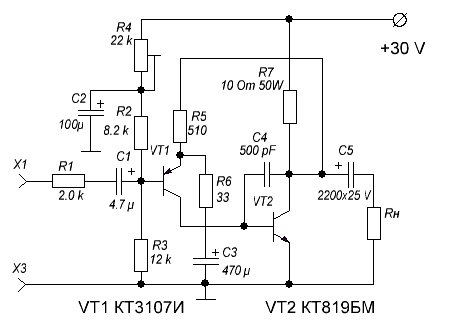

Найдите отличия в 3-х схемах
и тут ...
прочтите про предварительный каскад УНЧ на VT3, VT4
Слушаем полюс
Теперь давайте взглянем как можно использовать Дарлингтон и каскад Шиклаи - когда можно без дополнительного резистора - когда с ним
Если сказать проще, то дарлингтон без доп. резистора будет иметь худшую частотную характеристику и худшие искажения, чем с ним. С Шиклаем "всё не так однозначно".
