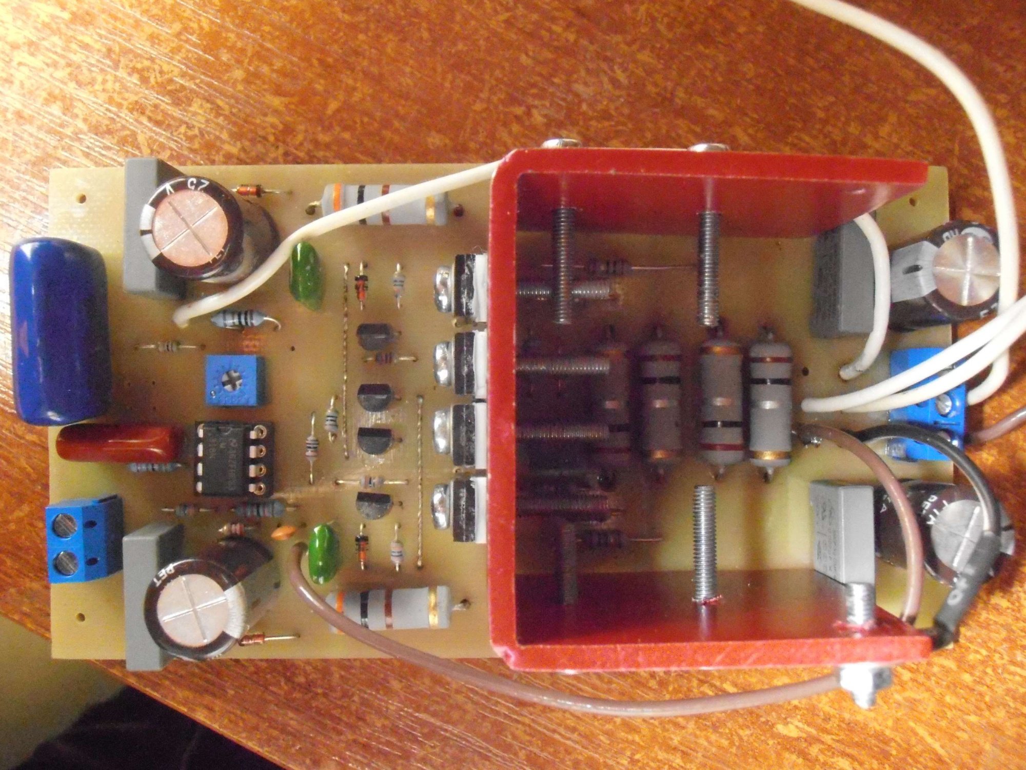

Делают .
    302.9 KB · Просмотры: 208
    214 KB · Просмотры: 204
Буркну лишь, что намеренно не упоминаю и не применяю повторителей ни в схемах корректоров ни в усилителях для наушников. Достоинства повторителя перевешивает один но главный недостаток. Мне не нравится его свистящий и едкий звук. Хотя, довелось услышать неплохое звучание от китаецкого преда Yaquin , там повторитель на выходе. Зато остальные лампы- серятина. Минус на минус дал плюс.
Меня удивляет, что г-ну Максиму даже такое говно как китайские резюки ему пофигу... Элементарного МЛТ не мог?!?! Позор!
А кто сказал,что это мои фото? Иллюстрация того ,что повторяют . А вот моя плата первой редакции.Эпкос , мф-0.25 не магнитные , реле японец .

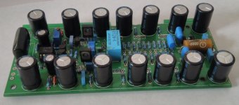

Старался в габариты 65мм/140мм вписать моноблок .платка управления защитой сделана общей на оба канала . Ну и платка под лут .Фото в железе были выше. Моей фантазии на большее не хватило. Не стал все на смд переводить . Хотя при этом габариты уменьшатся .Без блока питания оба канала можно вписать в 50мм на 70мм.

Даже обижаться лень. Предьявлено три варианта платы.Для домашнего изготовления и две промышленного,первый вариант и заключительный ,вылизанный с устранением всех замечаний и ошибок. Не проблема файлы в спринте и герберы выложить.
А что плохо страссировано?
Речь шла не о конкретной (Вашей) плате, а платах (файлах) которые для фабричного производства. Чем они отличаются от домашних.
Например, контур платы для домашнего изготовления проще нарисовать в слое с дорожками. Для фабрики - есть спец. слой. По которому режут и фрезеруют.
Отверстия для дома делаем все 0,6мм - так проще сверлить. Для фабрики есно только натуральные.
Шелкографию дома не сделать, рисуем как удобнее на листочке смотреть. Для фабрики, чтобы на пады не попало и под детали. Итд итп. Всё это не так сложно и хитро, всё логично. Одну плату сделал, заказал, остальные в автомате получаются.

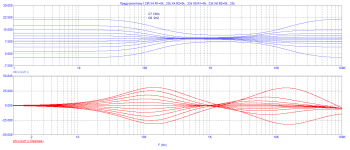

Помнится писал о телефонниках на базе предусилителя. Наверное стоит и его показать .Пределы регулировки баланса и тембров небольшие сделал . И немного раздвинул частоты перегиба.
    91.4 KB · Просмотры: 307
    38.1 KB · Просмотры: 308
Думаю, 544уд2 в паре с кт602бм, по данной схеме, дадут хороший звук.
602-е высокоомные слаботоковые, высоковольтные. Точно не стал бы их применять. Особенно, если есть шикарные BD139-140
