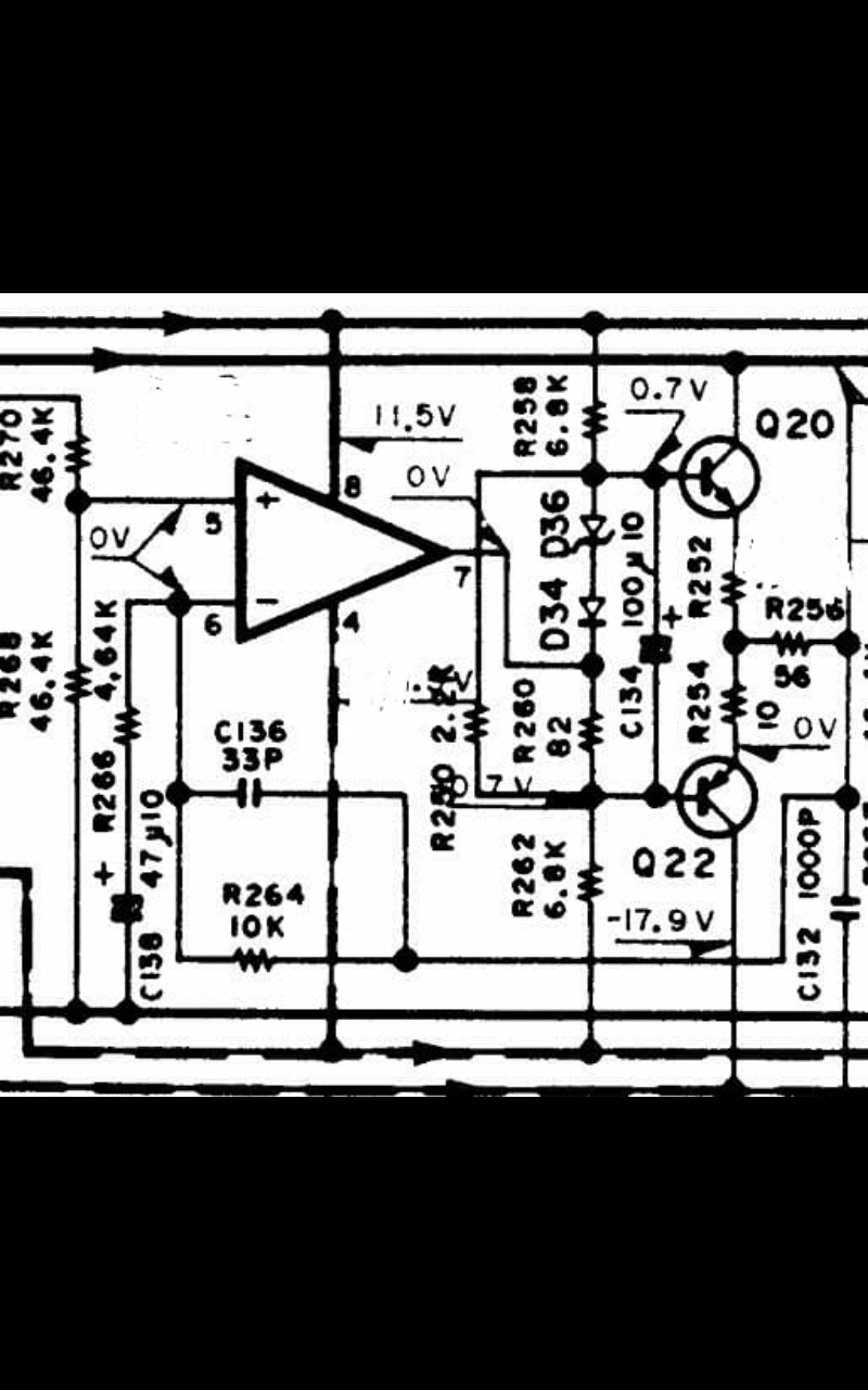

Есть вот это,это реально улучшить?
Питание опера от двухполярки на 12в
,а питание оконечников от двухполярки на 18в.
На выходе 2sc2003 и 2sa954
Стаб между базами на 8вольт.
Стоит opa2107(18в/мкс при 1ед усиления и 4.5мгц-при 100ед усиления,на входах полевики,вери ультра лов нойз )-всё это по моей субъективной оценке сделало его лучшим при прочих равных среди 20 других операционников в этой схеме.
Не советую туда лезть.
Кстати, не пишете что за аппарат - секретный?
Если вы будете слушать наушники через этот аппарат, то 90% что его линейный выход - это выход усилителя на рисунке.
Значит второй усилитель для наушников (хоть ламповый, хоть транзисторный) вы будете подключать последовательно с первым, штатным?
И смысл? Складывать их искажения?
Лезть же в аппарат и что-то самодельное туда лепить можно при полной уверенности в своих силах - можно сжечь аппарат.
Смысл есть, если данный встроенный усилитель не тянет наушники по току (очень сильно сомневаюсь), или наушники 250 или 600 ом (не ваш случай).
На мой взгляд, подключение напрямую наушников к усилителю в несколько Вт опасно как для ушей, так и для наушников.

Закрытые-вынужденно,т.к. семья-дети ,и вообще свободное время когда все спят.
Аппарат ,сидишник,кенвуд 7010.Имеет после выхлопа линейный выход,выход регулируемый через моторизированный переменник и с него же идёт на этот вот наушниковый самостоятельный усилитель.
Выхлоп там уже совсем другой,не штатный и не на операх и в роли усилителя наушников ну никак не годится(хотя было бы здорово как-то адаптировать повторител на п608 под низкоомные наушники.
За аппарат не переживайте,там уже нетронутого места в нём нет,вдоль и поперёк подопытный экземляр-отточка доработок)
Тут вопрос схемотехники.А что уж там и как и куды- это мои проблемы)
Давайте по-русски. Что за мода пошла с "выхлопом"? Выхлоп всегда вонючий.
Я не понял - на плеере есть линейный выход НЕ подключенный к выходу этого усилителя для наушников или нет.
Повторитель? А какого напряжения? Если на линейном выходе заявлено 2 В (измерял у себя - 2,25 В), то "музыкальное напряжение" хорошо если 0,5 В.
Для идеального повторителя (0,5 х 0,5): 32=8 мВт
Хватит? Это далеко от 0,5 Вт.
Ну тогда можно экспериментировать.
Думаю, без метода проб и ошибок не обойтись.
Делайте платки, как в комментариях чуть выше и слушайте, сравнивайте.

Тогда схема станет еще более доступной в повторении.
Насчет того, что классическая ламповая трансформаторная схема SE, в данном случае, с изодинамиками в наушниках, победит любую транзисторную, еще большой вопрос.
Хорошо было бы в будущем собраться, да затеять слепую проверку. Чтобы обективно расставить все точки над i.
