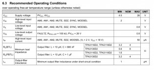

По даташиту есть 2 ома
По описанию от 4 ом
В даташите
На 4 ома только когда btl режим
Но у меня vhm 338
Там 2 чипа и по замерам
60 Вт на 24 в 3 а он сможет
12 вольт 2а
Он легко работает 3 часа
И качает динамик 4 ома 30 вт
номинал 8 "
Верней в минимальном объеме динамик гитарный
Такую мощность не выдерживает
Режу низа 12 полосным эквалайзером все что ниже 240 гц
Непонятно про 2 ома

Непонятно, какое включение- стерео или мостовое- у вашего конкретного усилителя.
Он на фото
Обновил фото с даташита
В моем усилителе не просто мост
А параллельный мост
PBTL На каждый канал
То есть в нем 2 чипа tpa3116 d2
китайского разливу
И Каждый чип в pbtl
При этом китайские товарищи конечно не глядя нам пишут
Нагрузка 4-8 ом
На 2 ома включать не пробовал.
Даташит на тему защиты не изучал
Динамики гитарные 8" 20вт rms 4 ома а потом и 8" 30 вт rms 4 ома
От 12 вольт 2 А не выдерживают
От этого усилителя
Я режу весь низ.
Но они не выдерживают видимо из за того что на них обычно резонансная 130 гц
100 гц там точно нет
95-100 гц резонансная начинается на 10" гитарниках

На 2 ома нельзя включать. Сказано 4-8, следуйте правилу.
Если указано питание 24 вольта, получите указанную в графике мощность. Дали 12 в питания- выходная мощность обвалится вчетверо, хрен вы получите вашу желанную заявленную мощность.
Параллелят усилители чтобы выжать ток на низкоомную нагрузку. У вас динамик сколько Ом? Если 8- то не ваш случай, нужно задрать питание на максимум, тогда получите нужную мощность. А с 12 вольтами кроме хрипа - вряд ли
Вы упорно вместо импеданса динамика пишете его диаметр. А это как бы разные вещи.

Нужны ссылкы на даташит УМ и чипа на котором он сделан. Даташит от производителя на чип часто больше даст информации. Графики вых мощ-ти это малая часть документации.
A-1
25 Июн 2020
971
94
24
Усилитель с АлиЭкспресс
Минимум описания кроме 4-8 ом
И китайских 2*100 вт
Народ тестил эти чипы
На резисторах 4 ома
Там стабильно при питании 24 вольт 3 Ампера
57-60 Вт на канал в pbtl схеме
Лекции про то, что резистор не есть динамик прослушал
Отметка о прослушивании есть))
IgorE
1 Янв 2021
2,399
1,044
67
Берег ЧМ
Не открывается.
Может потому, что на Украине Яндекс врагом народа признан.
Даташит от производителя:
Как всегда у Техаса супер подробный. Мельком глянул, всё есть.
Вы сначало сами внимательно разберитесь. Я думаю 99% вопросов отпадут, сами будете другим советы давать.
Судя по графикам при 12v питания, 4ом нагрузка (стерео) 12-15Вт мах вых мощ-ть. На 8ом нагрузке мах 8Вт на канал вых мощ-ть.
При моно включении нагрузка может быть 2ом. При 12V мах вых мощ-ть 25Вт.

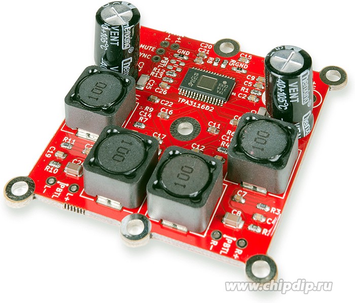

У меня на канал по микросхеме
И моно выход скаждого канала на 1 динамик
Одинаково! левый канал чип 3116 и на нем 2 дросселя и выход на 1 динамик
И правый канал также!
И при подключении стерео джека 3,5 мм
на левый канал можно давать 1 сигнал, а на правый другой сигнал
И между ними нет проникновения
А китайские товарищи пишут 4 ома

Скорее всего, у вас стерео , мост в каждом канале. Каждый канал может работать на нагрузку не менее 4 Ом. Проверить "мост-не мост" можно, измерив напряжение на клеммах выхода на динамики , там относительно минуса (земли) должно сидеть ровно полпитания. то есть 6 вольт везде.
Типовой вариант автомагнитолы. Только выход в Д классе, греется не так сильно, как АВшник.
A-1
25 Июн 2020
971
94
24
Я же написал выше что у меня 2 чипа
А умные люди написали 3 обзора на этот усилитель и сказали что там pbtl схема
Буква p в абреааиатуре pbtl
значит
паралельно 2 моста если я правильно понимаю
Если нет поправьте
Зачем гадать? В даташите блок схема. И в ней рис7.2:
В одной м\с два усилителя, оба по мостовой схеме. Готовое стерео. В моно варианте можно параллелить эти усил-ли ( и нагрузку до 2 ом применить). Но искажения в этом варианте мама не горюй, причем практически независимые от выходной мощ-ти. Для лимузина конечно подойдет. :)
Узнать как сделано на готовой плате без схемы, надо проверить как в натуре сделано. Не сложно, в даташите все схемы коммутации есть.
Если действительно:
То это моно вариант, рисунок 36 даташита. Понимаете правильно. Только тогда непонятен в чем ваш вопрос?

Вам непременно хочется упалить ваш бесценный унч, видимо. Вам сказано про 4 Ома нагрузки, но вы упрямо желаете 2. Ома.
A-1
25 Июн 2020
971
94
24
Кем сказано?
АлиЭкспресс, продающий эту кривую сборку выдающую постоянку на динамик мне не указ
Там на потенциометре смд резисторы 10 к ом вместо кондеров
Их надо менять или постоянка на динамики лезет, когда громкость крутишьScreenshot_2021-09-11-16-16-47-281_com.google.android.youtube.pngIMG_20210911_162053.jpg
