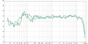

Для чистоты измерений я решил сначала снять АЧХ с Aleks Amati 570 F SE так как считал эталоном звучание этой прославленной акустики.
Звуковую карту я откалибровал замкнув вх и вых; залил калибровочный файл для микрофона , программа REW
427B69FB-884F-4CA7-9B3E-777192969BB2.jpegE31D9ED7-FCF9-4C78-8CE2-A844024A8604.jpeg78147A8B-C60E-4EDB-BDF5-F5CA33C406EA.jpeg
Теперь снимаю АЧХ с TQWT правый и левый канал поочередно.. они разного цвета
И теперь сравниваем левый канал TQWT и АА.. синий график это АА
Учтите что TQWT двух полосная и АА трех полосная .. динамики у меня китайское г.. а у АА шикарные диффузоры с фирменным акустическим лаком.
Трубу я не рассчитывал, а скопировал с чертежа Троэлса. Естественно у него и динамики другие и кроссовер на суперэлементах.
Обидно, что в таком большом объеме 50 Гц вообще нету.
С каким сглаживанием Ваши графики?

60 герц в полку, пичок в районе 80, нормально звучать будет. Достаточно ровно все, бросьте доколупываться. Вы кривого не видели , наверное.

Судя по графику АЧХ, труба "гудит" не на 40 Гц, а выше -- на 75 Гц. Прикинем частоту основного тона, при условии, что клин почти "не работает" -- 340/(4*(1,06+0,2))=67 Гц, но резонанс расширяющейся трубы будет выше, (так учит лорд Рэлей), что и видно на графике.
Мои "псевдонаучные расчёты" весьма приблизительные, но основаны на теории резонанса закрытой с одной стороны трубы.
Стоит ли эту дудку переделать в классический четвертьволновый лабиринт с фазовым подавлением первого обертона? -- это как хозяин АС решит.

Про наличие комплексного (реактивного) характера сопротивления звуковой среды я что-то слышал, но это не должно смущать: ведь Вас не смущает реактивность звуковой катушки динамика хоть НЧ, хоть СЧ, ВЧ или СВЧ. При практических прослушиваниях музыкальных программ наличие реактивной составляющей сопротивления звуковой среды я никак не ощущал, но слух – это очень субъективно и не совершенно.
Что касается пресловутого четвертьволнового лабиринта, то Вы правы: большинство звуковых контор не делают такие лабиринты исключительно из-за экономии строительных материалов – их получается ровно в два раза меньше, а не по причине 90-го сдвига фазы. Фаза НЧ сигнала заботит капиталистов меньше всего (да и меня тоже – ведь у меня нет такого длинного лабиринта)!
А если (не)серьёзно, то да (и нет): четвертьволновый лабиринт на частоте резонанса ведёт себя как «параллельно-колебательный” контур на частоте своего резонанса (это хорошее волшебное свойство всех четвертьволновых отрезков линий электрозвукопередач, которое позволяет даже делать из них узкополосные изоляторы), то есть труба имеет максимум активной части сопротивления. Реактивная же часть импеданса будет стремиться к нулю по мере удаления от порта лабиринта и возрастании частоты. По нашему, на языке дискретной арифметики, это можно записать так: при длине трубы L=λ/4 Rвх=ρcS {ρ – плотность звука (среды), c – скорость звука в среде, S – площадь трубы в свету}, а Xвх= λ/(2πR), где R – расстояние от акустического центра сферической волны. Вполне понятно, что Xвх убывает с возрастанием частоты и увеличением расстояния R. Помним, что порт лабиринта в области низких частот излучает сферическую волну (в вакууме) и указанные выше формулы справедливы именно для шарообразной звуковой волны. Для L=λ/2 должно получиться что-то подобное Rвх=Rнагр, Xвх=Xнагр. Вообще, волновое сопротивление длинной линии (применительно к звуку и уху) можно посчитать по простой формуле Rкомпл=ρcS, это комплексная величина, мы помним об этом.
Заметим, что на резонансе дифф-зор динамика имеет минимальную амплитуду и просто добавляет в лабиринт энергию (компенсируя потери звуковой энергии в ушах слушателей). Излучает в основном отверстие лабиринта, что идёт звуку только на пользу.
Больше я про фазу Вашего четвертьволнового лабиринта знать ничего не желаю, но знаю точно одно: мой полуволновый завсегда длиннее четвертьволнового будет.
Раз речь зашла про фазу, то логичнее будет на практике определить место размещения порта относительно динамика, при большом разнесении фазовый набег будет иметь место. Кстати, подвигать динамиком по полуволновому лабиринту (в поисках наилучшей фазы) тоже никто не запрещает ...
