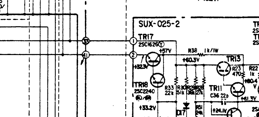

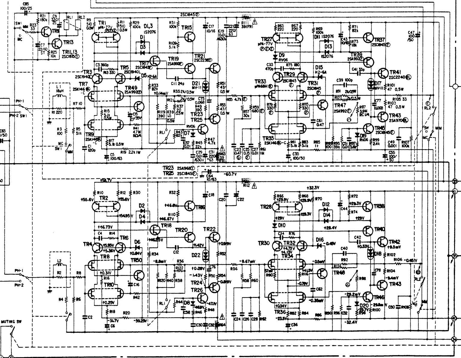

Первый каскад + - 60вольт второй +-32 вольта.

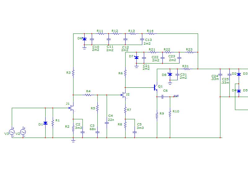

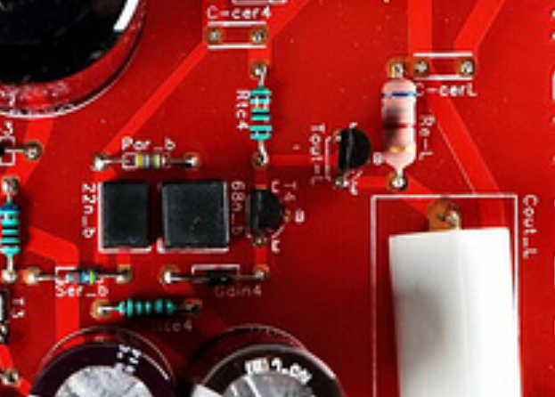

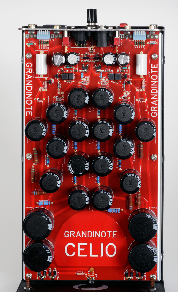

Схема есть, этой золотой коробочки?
При большом желании можно попробовать срисовать с платы, но не думаю что это станет откровением. Из трех транзисторов много комбинаций не будет, при том что коррекция пассивная, межкаскадная.
Мне она и нафиг не нужна.
Отчего так? Все как Вы любите, типа корректора Орлова или проф. Гурского. Только с питанием намудрили и все.
Как понял он МС и ММ. С пасс.коррекцией....Хотелось бы конечно прикинуть как это. Но нет так нет.
Как я понял эту схему. Из ММ в МС перевод происходит шунтированием R2 конденсатором C2.

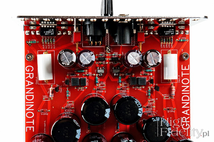

Эта схема этой коробочки или ....
Да, срисовал с печатной платы. Те номиналы которые поставил были видны. В транзисторах, втором и третьем, могут быть варианты, но вряд ли.
Стандартная схема, ничего интересного.
Вряд ли тут МС, с двух транзисторов не получить.

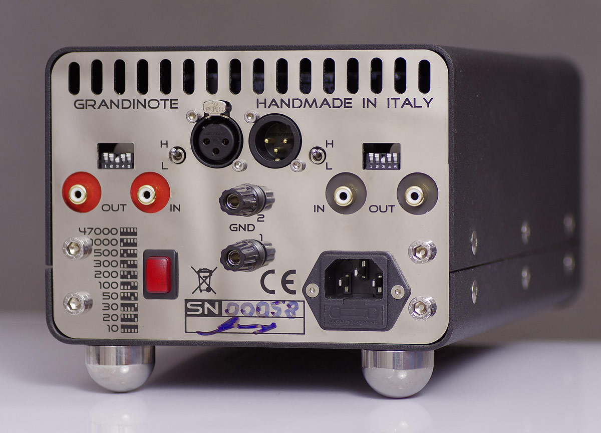

В том и дело, что есть переключатель и даже набор переключателей входного сопр-я для МС головки. На задней панели явно видно.
Но я согласен с тобой, что на 2х тран-рах с пассивн. коррекцией с ММ сделать не просто приличный, а МС это за гранью....

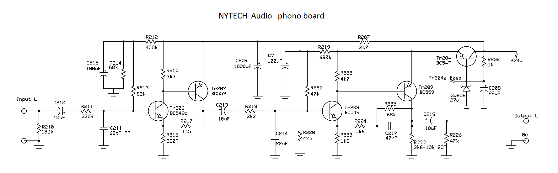

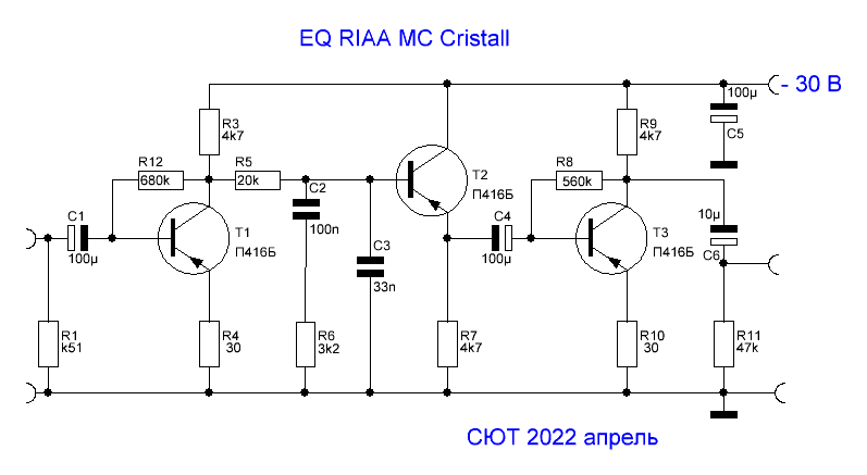

У меня нет МС и не особо страдаю, но наблюдаю огромное количество таких корректоров. Могу привести массу примеров. У Никитина МС вообще с одним каскадом усиления. Или на германии, известный тут автор, цитирую: "Поставил МС голову, корректор на германии и ... выпал в осадок... думаю, что же я слушал все эти годы?))..." По моим прикидкам, там искажения пол процента в лучшем случае. Вот и думаешь, что же я слушал все эти годы? :)
    12 KB · Просмотры: 285
Как я понял эту схему. Из ММ в МС перевод происходит шунтированием R2 конденсатором C2.J2 такой же как Q1
.J2 такой же как Q1 биполярник, вот увеличил кусок, видно сверху С, справа В, снизу Е.
R6 вроде 13 кОм (может 120 кОм), R31 - 6,8 кОм
В обозначенном ценовом сегменте конкурента Grandinote Celio будет найти очень сложно.
Конец статьи о агрегате. Полностью согласен с автором. _hm_
Меня добило другое. Там предусмотрен симметричный вход, но для его реализации нужен еще один корректор, т.е плюс еще 6000 Евро.:)
Обратил внимание. Но может это просто под такой штекер? Хотя...это же не любительская поделка. Не часто, но в фабричных ставят, но у них драйверы есть.
Подробно не читал описание.

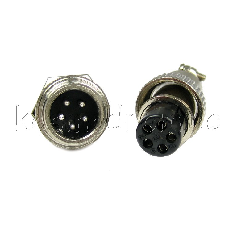

Мне самому тюльпаны поперек сердца при малых сигналах.
У себя хочу вместо них поставить вот такой
В одном агрегате ставил. Очень удобно, и главное надежно.

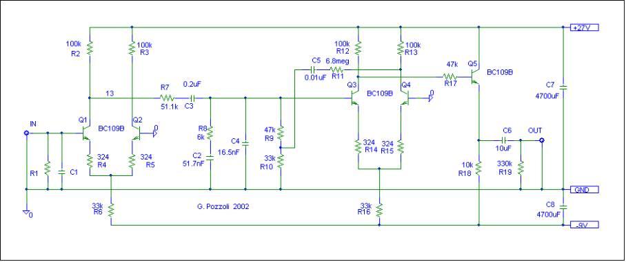

Смотрю второй месяц на схему, транзисторы-спарки есть, и даже могу питание хоть до 100 вольт повысить... и уберу в зад, чет не хочется.
    91.2 KB · Просмотры: 312
Прилично считанная схема , простая и понятная. Работать будет без проблем.
Раз уж такие страдания :) , может гибрид заинтересует. Видел такие схемы, первый транзистор меняют на лампу, второй на полевик. Схема получается практически один в один, и питание 150В!
Лампа , точнее триод. сама по себе линейная, в отличие от отдельно взятого транзистора без оос или с неглубокой местной оос. Схема по любому будет косая, на любителя.
Так там и триод и транзистор будут охвачены ОС. С чего ей косой становится? А то что на любителя, это точно.
