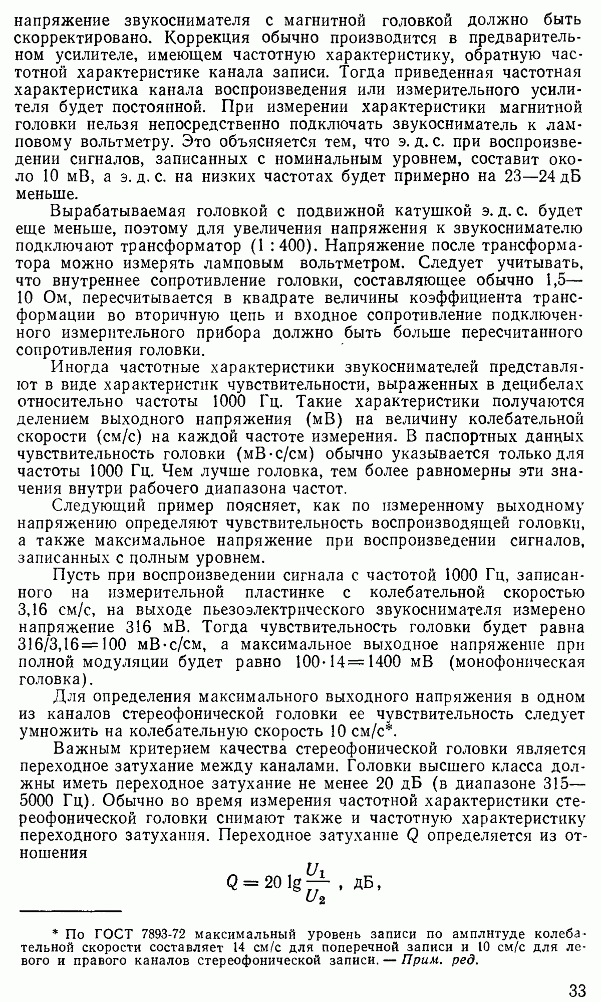

Юрий, напишите откровенно, из какого источника в 80годы, Вы узнали о кривой RIAA итд?
Для профи в этой области, в то время были доступны Госты, нормативные документы, книги по теме итд. Аматору где это было взять? Нашли, предположим Гост 7893 и что дальше?
Был только один источник - журнал Радио. Ваше личное отношение к Сухову это одно, а отношение к его статьям это другое. (Кстати, моё мнение о тов. Сухове. Хамоватый товарищ). Но статьи хорошие и полезные, а в то время замечательные.
В НТБ читал ГОСТы, книжки умные по коррекции(не Сухов, естественно), всё было, удивляюсь...

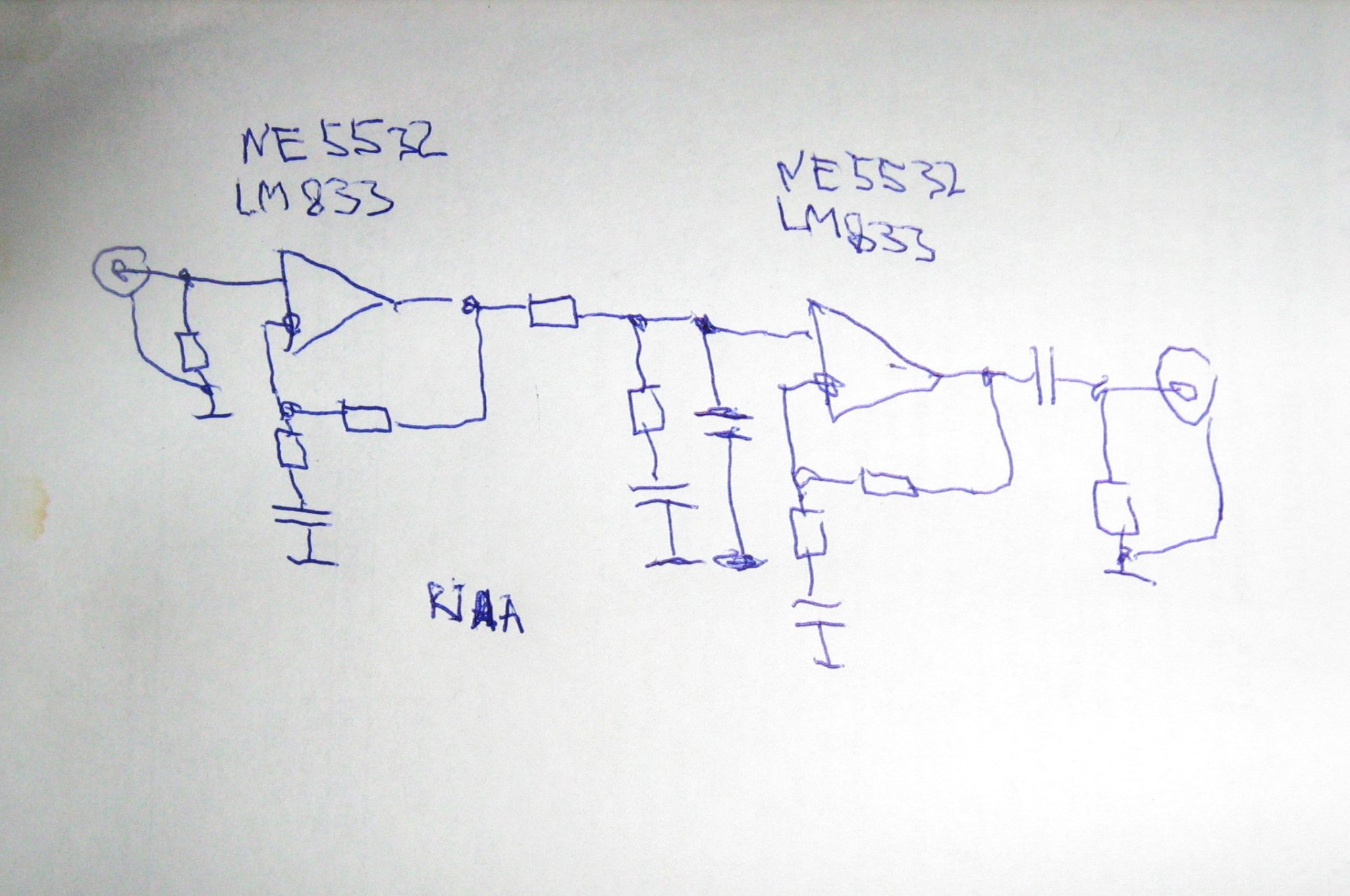

А есть такая идея, спаять на 538й полный МС корректор, не обязательно с выходом 2 вольта, хватит и 200мв. два каскада по одной микросхеме на каскад, Александр Степанович ALSS посчитал примерный вариант , одобрил идею. осталось спаять.
Оба каскада делать на 538? А смысл? Как по мне, она хороша там, где вы ее использовали и не более.

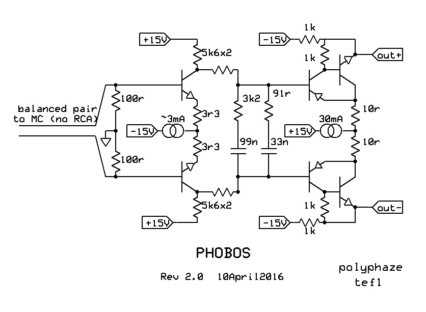

Нет лишних конденсаторов, нет DC-servo, нет общей ООС, ничего нет. _hm_ Балансный, всего на шести транзисторах, почти даром!
Входной каскад с ОЭ без ООС, кроме условной в эмиттере , звук получится среднепаскудный. зато в полном соответствии выбранной , точнее. высосанной из пальца дурацкой концепции. И почти даром.
Концепция мне дурацкой не показалась. На входе диф.каскад с приличным током (3мА) и от МС головы, с ее мизерным выходом, работать будет достаточно линейно. На выходе более сложный диф.каскад с током 30мА. Так что, не все так прискорбно.
У меня нет МС головки, поэтому у меня интерес к МС корректорам пока чисто познавательный. Этот корректор похож на один из ММ корректоров К.Мусатова. Правда там все на полевиках и коррекция разнесена по каскадам. Здесь с коррекцией тоже возможны варианты. Например, убрать балластные резисторы 5к6 и всю засунуть в первый каскад, но тогда придется удвоить конденсаторы и уменьшить резисторы коррекции.
При желании можно и вход и выход сделать небалансными.
