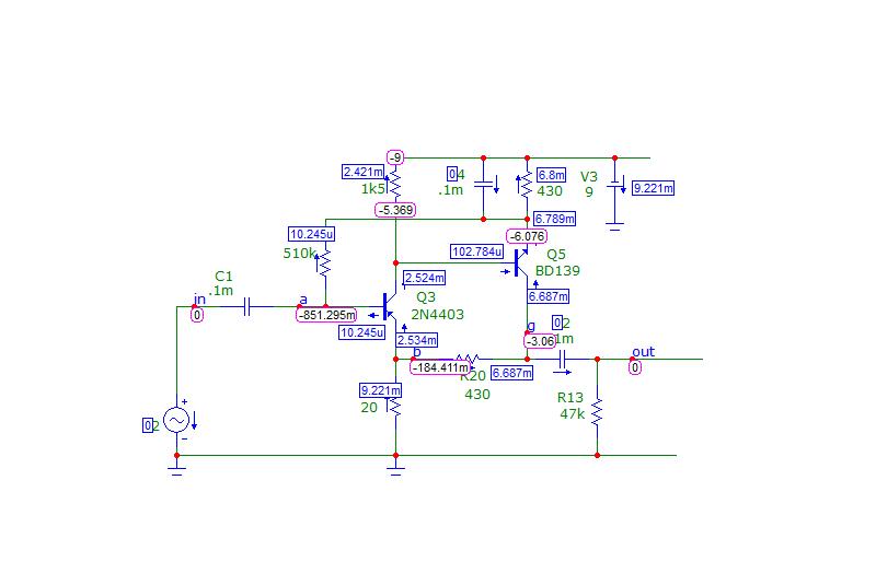

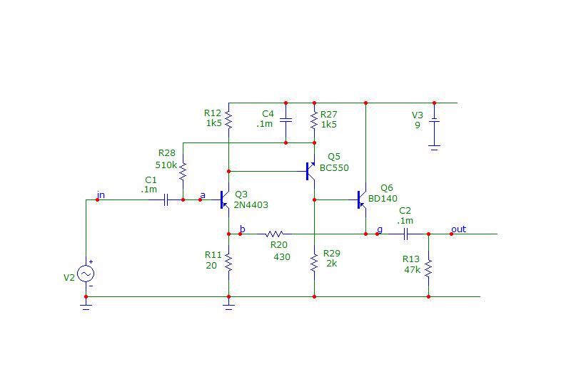

Два транзистора в типовой схеме. Чем хуже?
Не пробовал. Хотя. была идея применить на входе 2П903.
В сверхмалошумной схеме учитывается и шум второго каскада тоже. Хотя влияние уже сильно меньше. И BD139 уже под вопросом.
Для измерилки-примочки к звуковой карте. чтобы мерить ММ и МС бошки, сделал двойку на полевике 303 в виде повторителя и дальше КТ 683 c приличным током, чтобы резисторы поменьше. Коррекцию по RIAA пассивную, заточенную под Брюлевский диск. И полетели.
BD139 не принципиально, можно умощнить повторителем и тогда низкоомная ООС не будет проблемой.

Не громковато ли будут шипеть 510kOhm, подключенные параллельно входу?!
В реальном МС преде. параллельно входу должен стоять резистор соответствующий МС головке (10-1000 Ом). 510кОм это ООС по постоянке.
И он выключит/вмешается в работу ООС по постоянному току. Да и своего шума добавит попутно.

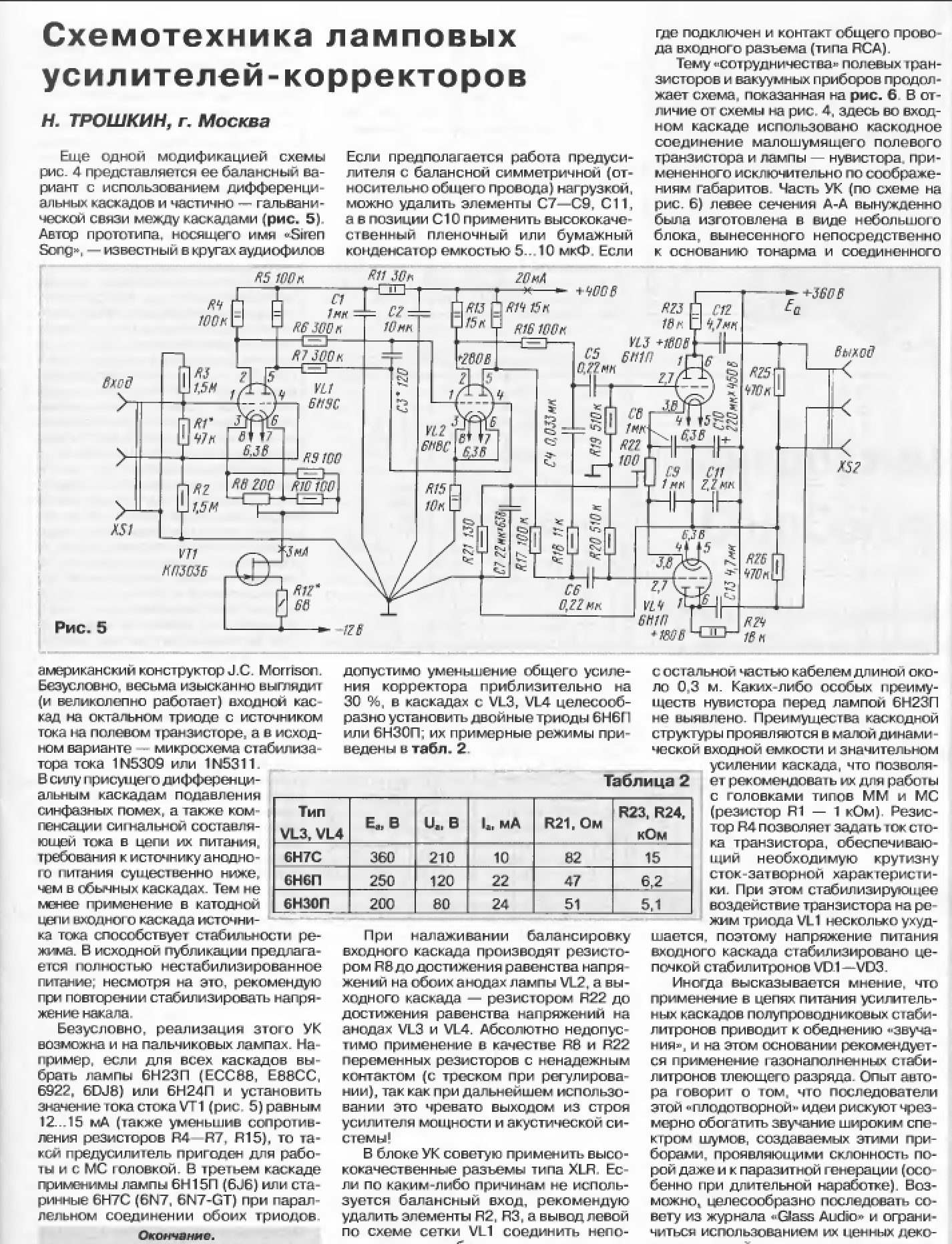

"Balanced Phono-Amps" - Burkhard Vogel
Академический труд с расчетами, обоснованием практически каждого элемента. Доступна в сети.
