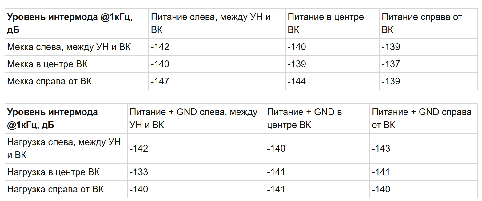

вот 40+100 = 140 - ниже физические ограничения - даже резисторы нелинейны
ну 120 с запасом. 120 + 40 = 160
Вот тебе -147 по губам.

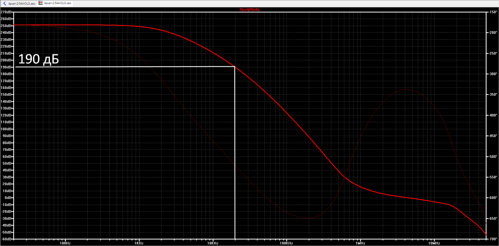

Это (120dB петлевого усиления на 1Hz при однополюсной коррекции) значит, что во всём слышимом диапазоне частот не удастся добиться даже 90dB петлевого на 20kHz.
На мой взгляд - это меняет всё, и такую схему УНЧ паять не следует.

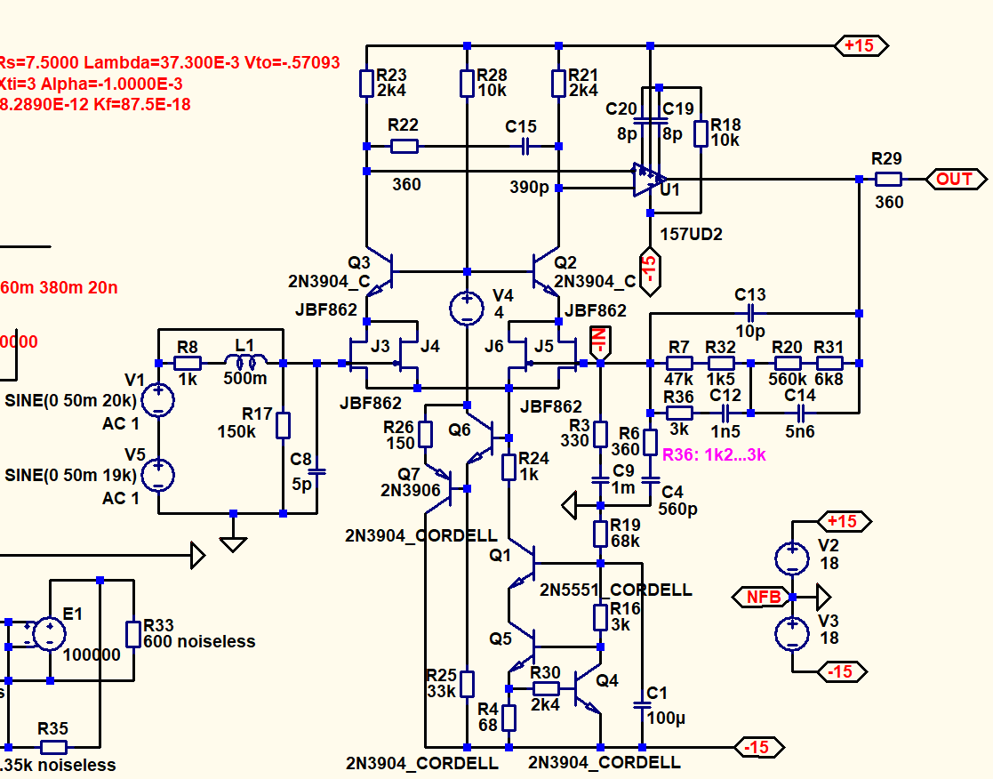

Как и ты, я так же был удивлен этим ФК. Первым диф. каскадом есно.
Да я, вообще, с табурета упал. Там много странного, в усилителе.
Как спец ООС объясни это более углубленно.
С ростом глубины ООС искажения усилителя стремятся к уровню искажений входного дифа при данном напряжении разностного сигнала:
Удифф = Увых (конст. по ТЗ) / Ку (мастерство разраба)
Очевидно, что у несбалансированного дифа искажений этих больше, и стремится он ровно к ним - где искажуха.

Там много странного, в усилителе. Сам разраб немного не в себе.
  1. дело было ~двадцать лет назад
  2. статья о достижении минимально возможного уровня шумов предусилителя, а не о (сверх)линейности

Но в осмысленности достижения П.У. == 190dB на 20kHz - сомневаюсь, это действительно уже слишком (на мой взгляд), там, поди, цвет шелкографии на печатной плате влиять будет, и фаза Луны.
Но если кто-то может, - снимаю шляпу. Я и 120dB на 20 kHz вырулить не могу.

Как сделать Удифф как можно меньшим?
Наращиванием усиления:
Понимаешь теперь, зачем 190 дБ?

На выпуклый военно-морской глаз - петлевое усиление == 120dB на какой-то частоте примерно соответствует уровню помех (на этой же частоте) -120dB (минус ста двадцати децибеллам) . Под шумы не ушли, до них ещё ~18dB.
Понимаешь теперь, зачем 190 дБ? Они позволяют нивелировать как все найденные тобой разницы, так и те, которые ты найдёшь, старый, седой, тупорылый, через 30 лет.
