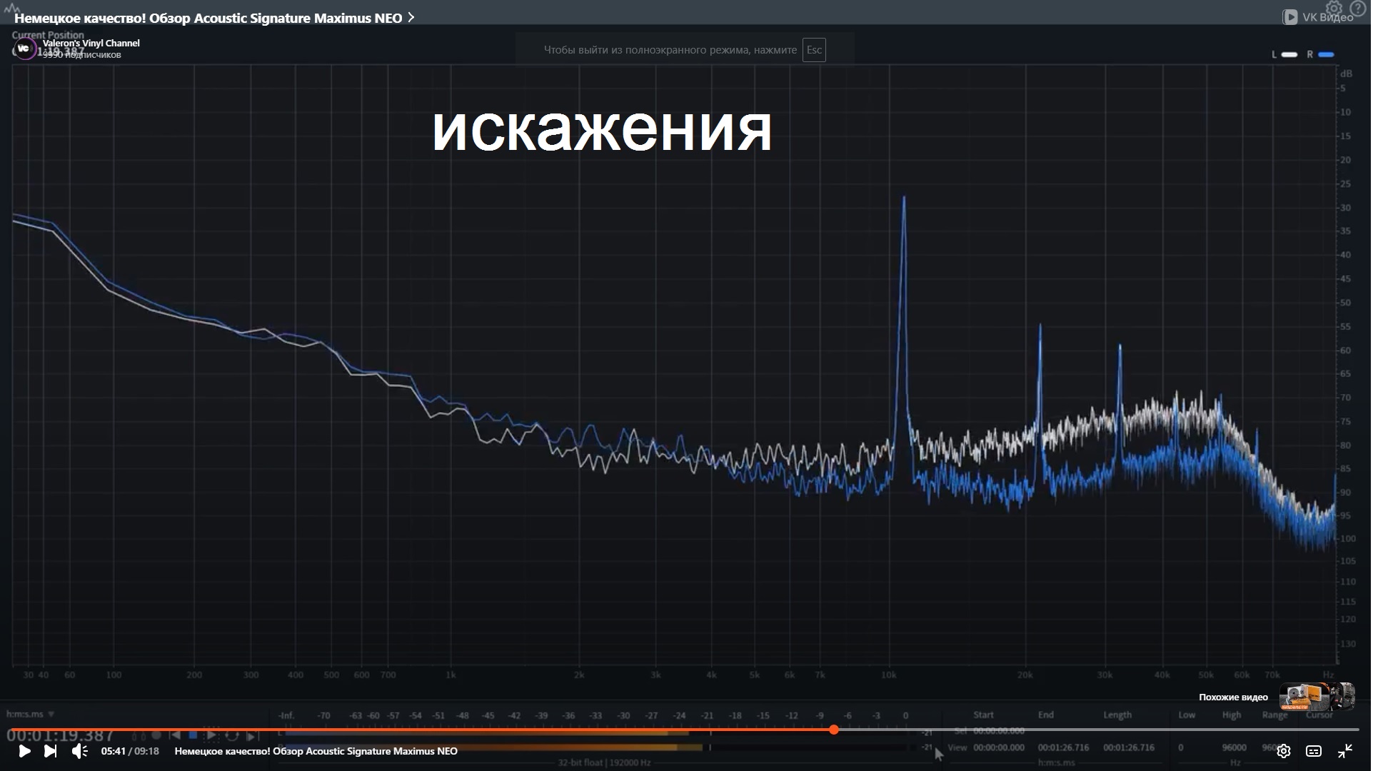

    264.7 KB · Просмотры: 80

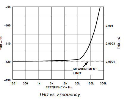

Там ускоряющие конденсаторы стоят, при усилении 200 полоса под 1МГц по -3дБ. Все пучком.
Первый ОУ имеет на 20 кГц 74 дБ усиления. Минус 46 дБ на КуООС (200 раз). Остаётся на уменьшение искажений 28 дБ или 25 раз.
Искажения уменьшатся всего в 25 раз. Корректор делал умственно неблагополучный валенок, это очевидно. Ещё и три ОУ затратил. Сравни с МОНОЛИТОМ: один ОУ и 90 дБ ООС с уменьшением искажений в 32.000 раз на 20 кГц. На три порядка лучше по искажениям, при прочих равных условиях.:

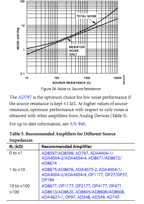

Типичное выходное сопротивление фонокартриджей​
Тип картриджаВыходное сопротивление RsourceR_{source}RsourceПримечания
🎯 MM (Moving Magnet)~500–1 500 ΩЧаще всего 1 kΩ ±20%
🎯 MI (Moving Iron)~600–1 200 ΩПохожи на MM

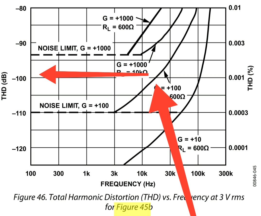

Ты неправильные графики ложишь. Не тот КуООС. Ясен пень, они в даташит приукрасили линейность.
Вот верный график:
Значит он такое: уже при КуООС = 100 искажения - на -100 дБ, а не -120, как ты показывал. Но у тебя КуООС = 200, это ущерб линейности ещё 6 дБ против показанного тут графика, итого -94 дБ для первого ОУ.
Да плюс ещё два ОУ нифига звук не улучшают, суммируя свои искажения в общую копилку.
