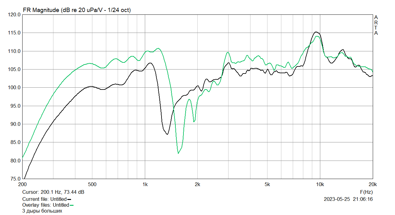

Хотел уяснить для себя влияние параметров диффузора и колпачка на поведение АЧХ, по которому можно судить о работе разных зон излучения. Подвернулась пара 0,5ГДШ-1, и понеслось.
Исходно диффузор и колпачёк у них мягенькие, подвес вообще прозрачный (тоже бумажный). Из средств влияния - очень жидкий китаецкий суперклей "505". Шедевр получить задачи НЕ было.

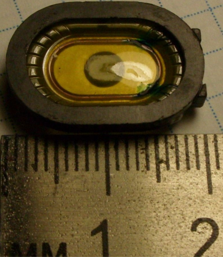

Исходный динамик имеет огромный кумпол, срезАющий ВЧ, для работы в АМ приёмниках низкого класса. Купол был отрезан, место приклейки отчищено от клея (на фото - в процессе. Возможно, отрывал клей я зря: ослабилось кольцо на диффузоре). Приклеен клеем Т8000 (тяжёлый, блин) минимальный куполок из материала большого куполка на выступающий на 2 мм выше диффузора каркас ЗК. Именно его АЧХ будет опорной (в тексте - стартовой). Позже оказалось, что такой колпачок неэффктивен...
Итак, все измерения проводились в одинаковых условиях: с 15 см по оси, динамик по центру картонки 25*30 см, лежит на очень мягком одеяле лицом вверх, утоплен заподлицо с одеялом, временнОе окно примерно 10 мс, отражения пренебрежительны.
АЧХ из 0,5ГДШ-1 в 1/9 октавы не передают всего капца. Поэтому перешёл к сглаживанию в 1/24 октавы.

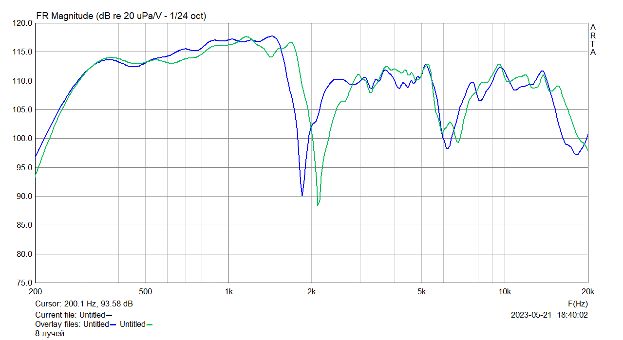

Добавляю ещё 4 луча, их теперь 8, даю просохнуть. Сравнение со стартовой.
Зона поршневой работы ещё немного расширилась, но трагедия не уменьшается. Зато начинает проседать уровень полки 600...1500 Гц - внесена масса. Верхняя граница рабочего диапазона расширяется, причину я отношу к ужесточению области вокруг ЗК. Непонятно, что делается на частотах 5,5...7,5 кГц.

Будем резать кошку. Вырезаю в диффузоре дыры в виде и размере ногтя указательного пальца, основанием служит начало подвеса, закругление направлено к центру. Дыр три, симметрично по кругу, по двум перемычкам заводятся токоподводы. 1 = синяя; 2 = зелёная; 3 дыры = чёрная кривая. Без комментариев.
Увеличиваю площадь дыр, оставляя мелкие перемычки для подвеса.
В сравнении с тремя дырами поменьше. Растёт гордый пик 9,5 кГц, ниже всё излучение идёт в АКЗ. Массы по краям болтается меньше:

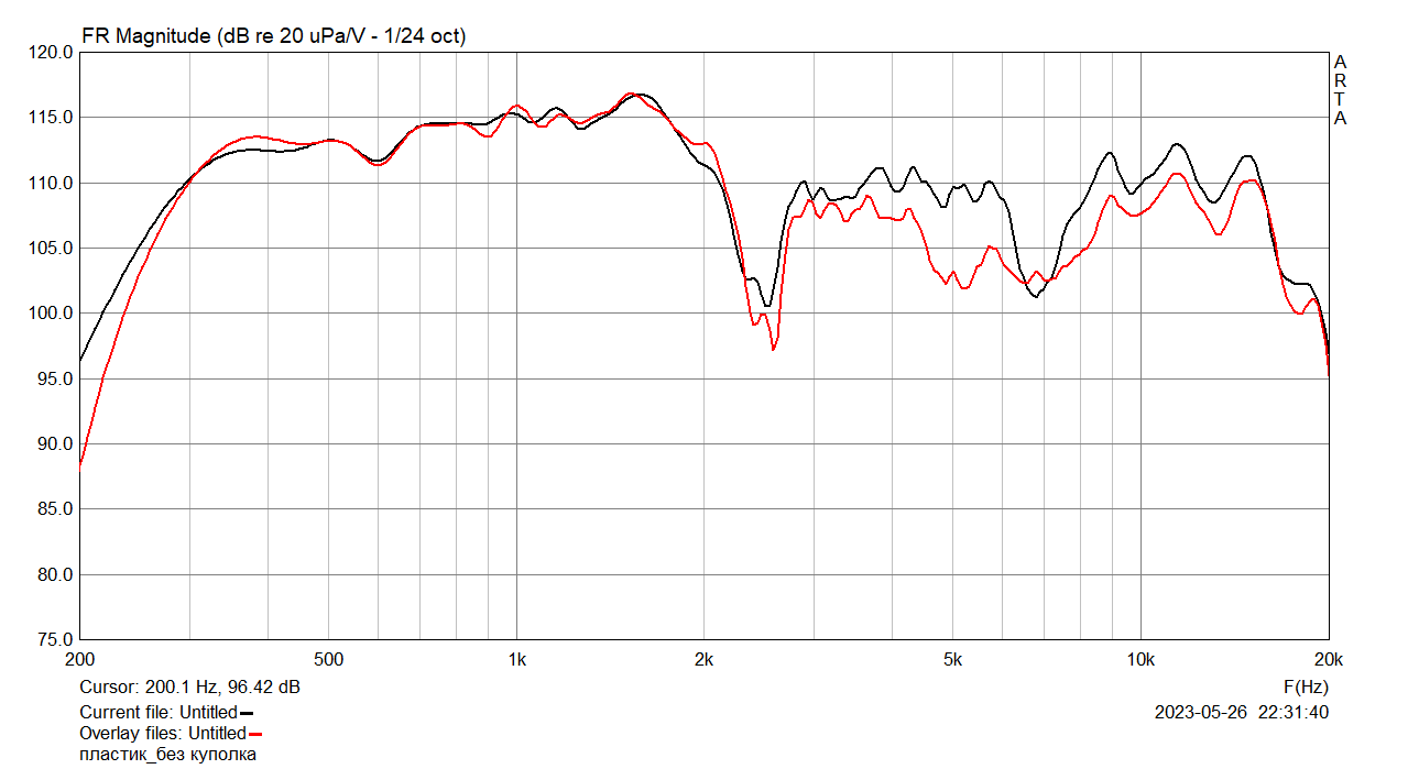

Без колпачка (красная) и с отчищенным и приклеенным пластиковым куполком (чёрная). Каркас ЗК, торчащий на 2 мм, НЕ срезал.
Выше 3 кГц похоже на первый рисунок в первом сообщении темы, никаких чудес от пластика!!!

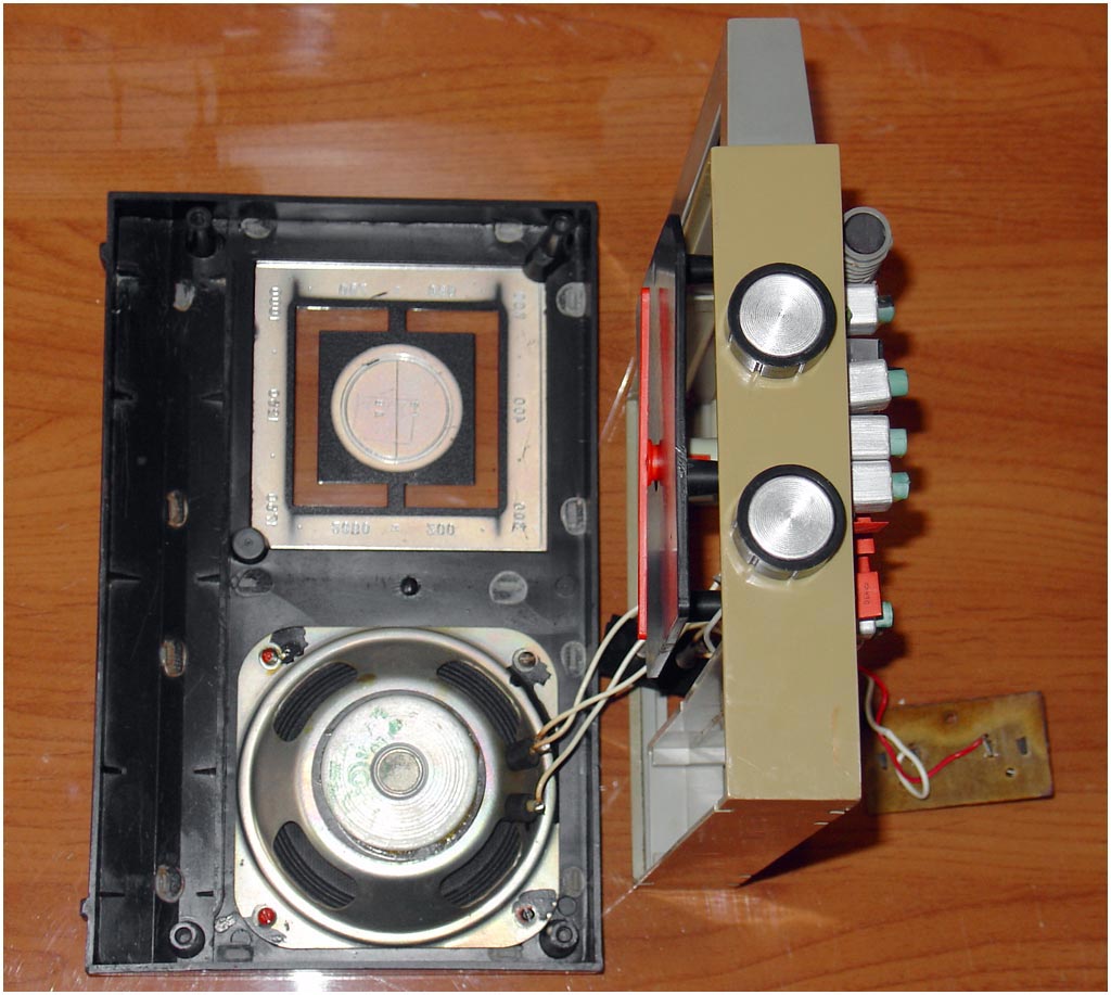

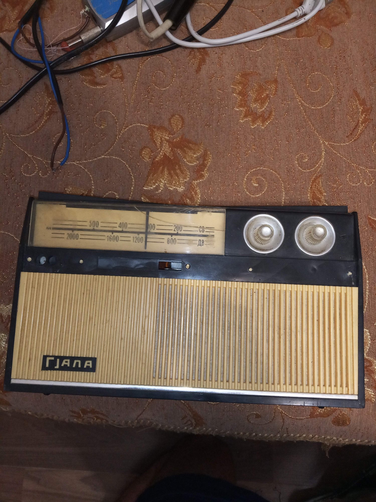

По случаю подвернулась "Гиала" с живым эллипсом 1ГД - что-то там, печать смазана, 140 Гц читается, 6 Ом активное сопротивление.
Сравнение первой кошки до перфорации с 1ГД с того же расстояния без экрана:
Если уровень 118 принять за 92дб/Вт, что не хвакт, то у кошек средняя отдача на ВЧ 86дБ/Вт, не так уж печально.

подвернулась "Гиала 404" с живым эллипсом 1ГД - что-то там, печать смазана
Похоже на 1ГД-18, но в Гиалах был другой динамик.
