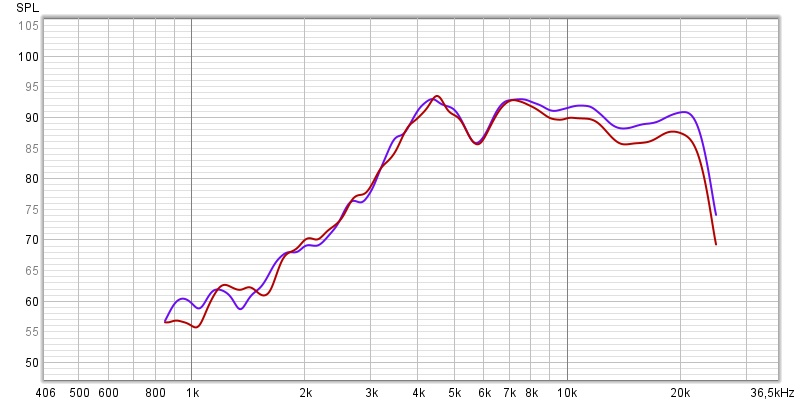

Разной паршивости AMT 40-01 и замеры АЧХ, о каких наушниках идёт речь? Если эти свистелки в лучшем случае от ~3кГц только что-то как-то начинают работать.

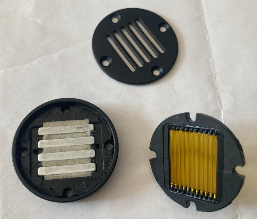

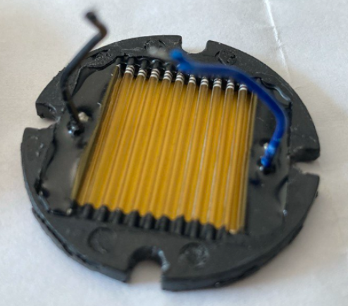

Какая магнитная система используется у АМТ-40? Миллиметровые неодимовые спички? Раньше в Хейлах килограммовые магниты ставились.
Естественно, неодимовые "спички". И хорошо если с двух сторон, а не только снизу
Поскольку тут мембрана двигается не так как в изодинамических головках в направлении вперёд-назад, а только играет мехами, то однородность магнитного поля в осевом направлении необязательна, достаточно магнитопровода. Сделать на них наушники можно, но разбираются они я так прочитал - сложно, всё склеено на Т-7000. Хорошо, что тут магнит не сплошной пластиной. Можно сделать несколько отверстий в чашке магнитопровода. Будет уменьшенная версия ТДС-7.

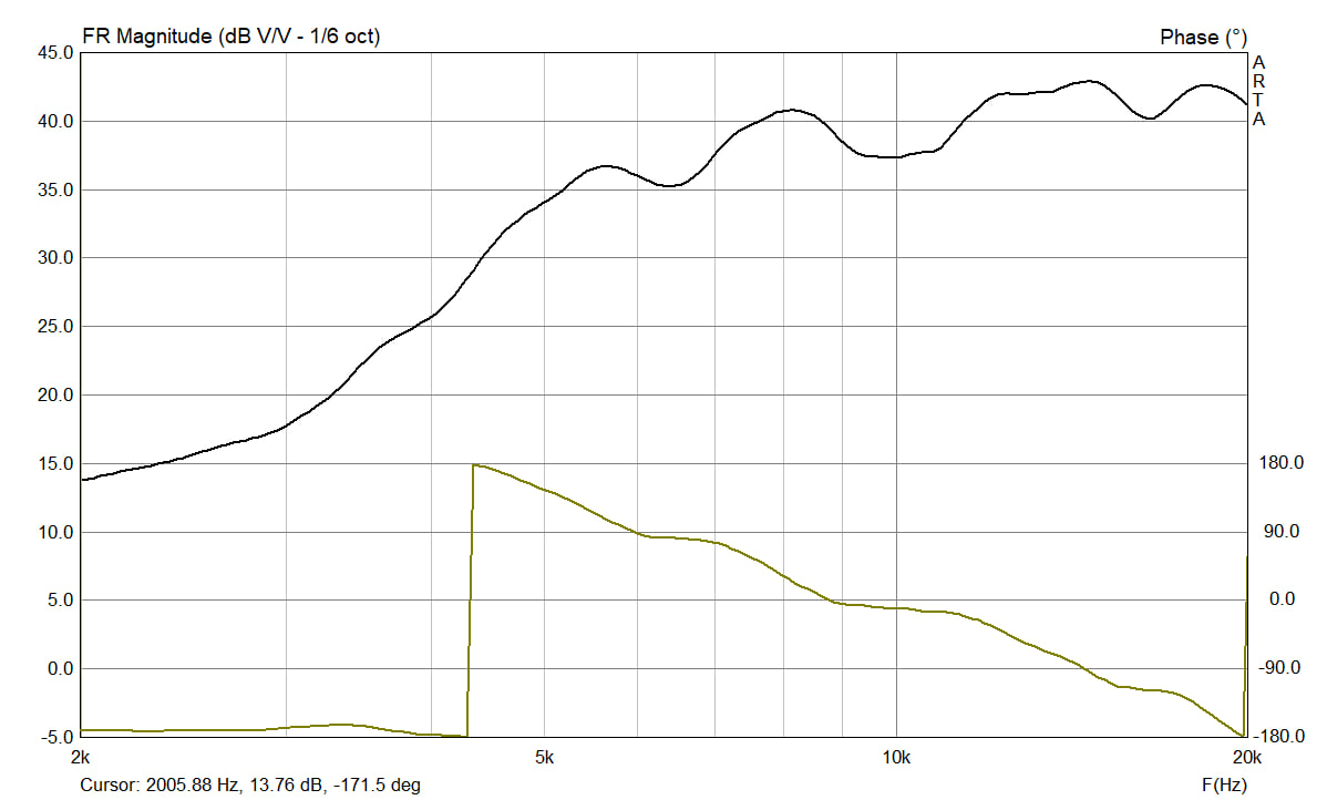

есть заявленные 92 дб ?
хотелось бы дотянуть до 96 дб уровня НЧ
появилась мысль организовать "линейный массив" из 2-4 шт
ценник смешной, посмотрел на озоне 730 руб/шт

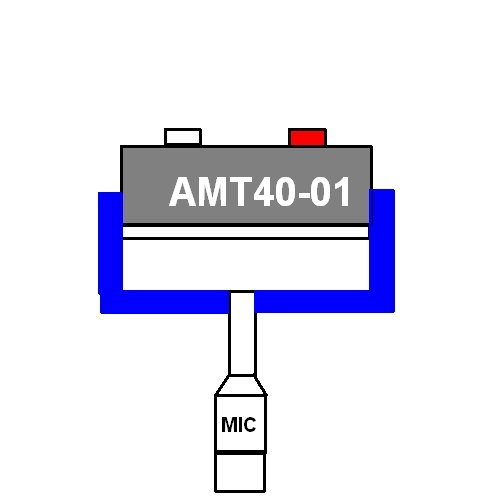

Чтобы снять АЧХ пищалки в условиях наушника, микрофон необходимо соединять герметично через резиновую манжету, или пластиковый стакан переходник. Тогда на графике будут НЧ.

переотражения от стен измер-стакана чем давить будем? Или примем вздрыки за данность и смиримся с ними?
Что бы на графике был участок НЧ, его кто-то должен уметь воспроизводить, АМТ-40 китайского разлива, это сделать не сможет.
Так вот в том и вопрос, к этой пищалке. Можно сперва попробовать снять АЧХ, хотя бы чтобы понять надо их другим покупать и что-то на них делать или нет. Разумеется, вопрос к тем у кого они есть, плюс измерительная аппаратура и запас энтузиазма.
Измерительный стакан можно придумать, например, со сферическим дном и заполнить ватой. Помните, в литературе писали как на западе делали для этого искусственные уши.

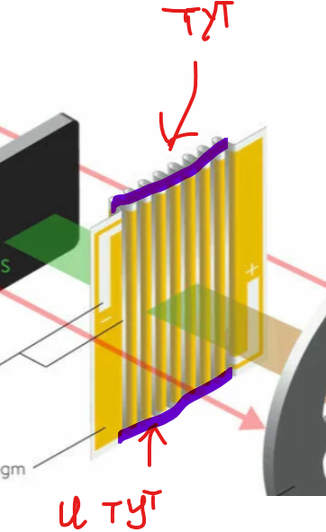

Гармошка НЕ натягнута. Ось на це і роблю ставку.
Еще как натянута.

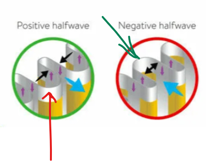

Конструктивно то получается так, гармошка с торцов залита клеем.
А вдоль проводника по которому течет ток, еще работают упругие характеристики материала (полиимида) в местах перегиба гармошки
Представим что на иллюстрации срез где то в центре гармошки
Как итого, на торцах гармошку держит клей, а вдоль гармошки держит упругость (податливость) материала
Вспомним что размер сложенной гармошки 16х24мм, низко оно не заиграет никогда!!!

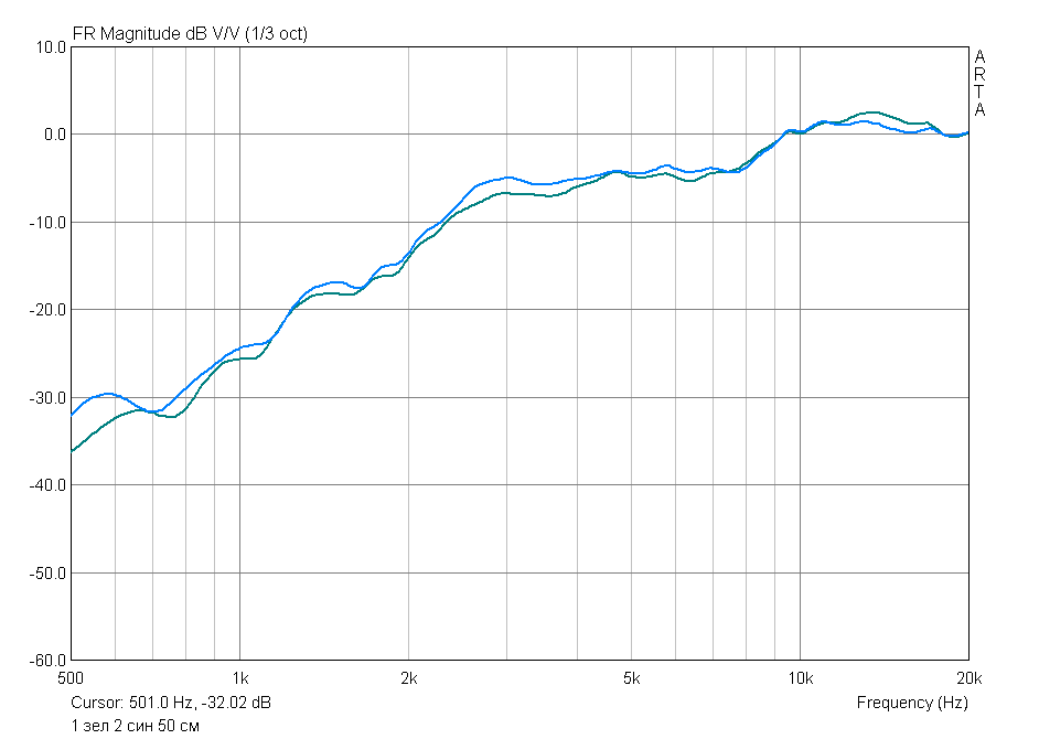

Мне кажется что мой микрофон калибровал тот же человек что и твой Сергей._hm_
2ГД-36 куда то сложил и не помню, хреновые они у меня. Надо какой то для эквивалента другой выбрать.
Тут зуб на 6 кгц видно тоже:
