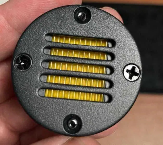

Твитер ленточный из "Поднебесной" Hifiday 1.5" AMT40-01
6,771
9,166
307
28,303
13,620
Есть же заокеанския Оскары Хейлы – они оттуда и родом, но цена...
Можно на экспрессе и подороже присмотреть. Я точно такие же (внешне), но с фланцем, лепил к бумажным ширикам. На слух артефактов змеевидной АЧХ не заметил, с 4 килоДиоптрий можно их вторым порядком. Так ещё и резистор-гасилку ставить перед ФВЧ пришлось
Как ромалэ говорят- спаси и пронеси! Хейлы по имени ESS AMT услышал и увидел АЧХ в лаборатории дяди Карена в Таганроге. Очень дорогие . То есть ОЧЕНЬ.
Лучше меня про них сам дядя Карен расскажет, если следит за темой.
Есть замеры и прослухи линейки наших Хейлов из Питера. Стояли в колонках 150Ас- ноль ноль чего-то там. С пассивником внизу 12" басовика. Огроменные тяжеленные Железные Бабочки. Как пищалы- оч хорошо, как средники-параша. Обманутые ожидания. Нет там средины. напрочь и абсолютно. Откуда ей взяться. если полка у Хейла начинается с 2 кГц. Какой с него нахрен средник.

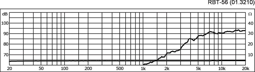

Тадыть есть ещё одна пищала, но от фирмы́ Infinity: EMIT называется (на самом деле ортодинамическая-изодинамическа), вся кругленькая такая! Есть и подешевле из европеоидов, тоже круглая, изодинамическая RBT-56, c 5-ти кГц точно работает (шит с датой именно так и рекомендует), в трехполостную АС зайдёт на ура и не выйдет ...

Изодинамик по сути имеет такую же высокую частоту сваливания.

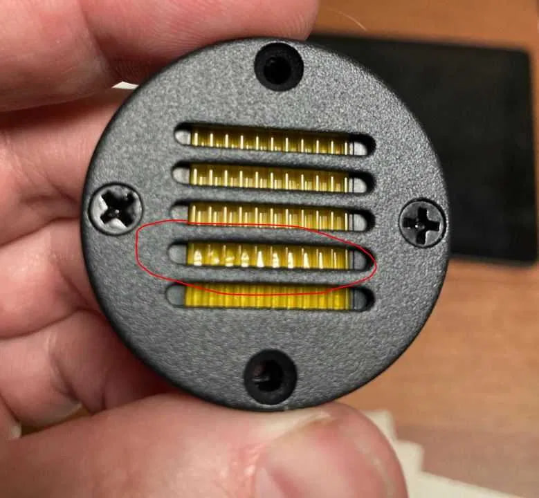

Кстати, насчет сборки китайцами АМТ ногами, я был прав!
Так выглядит плёнка здорового человека!
А так ночная детская смена.
Один штук отправил на замену!
Верно, они честно об этом пишут. По естественности звучания тарелок они на высоте: очень малая масса подвижной системы.
Именно этому изодинамику крайне полезен ФВЧ третьего порядка. Со вторым может похрипывать при громком прослушивании
Указанный RBT-56 можно пристроить в АС Yamaha NS-6490 вместо штатного купольного ВЧ динамика.

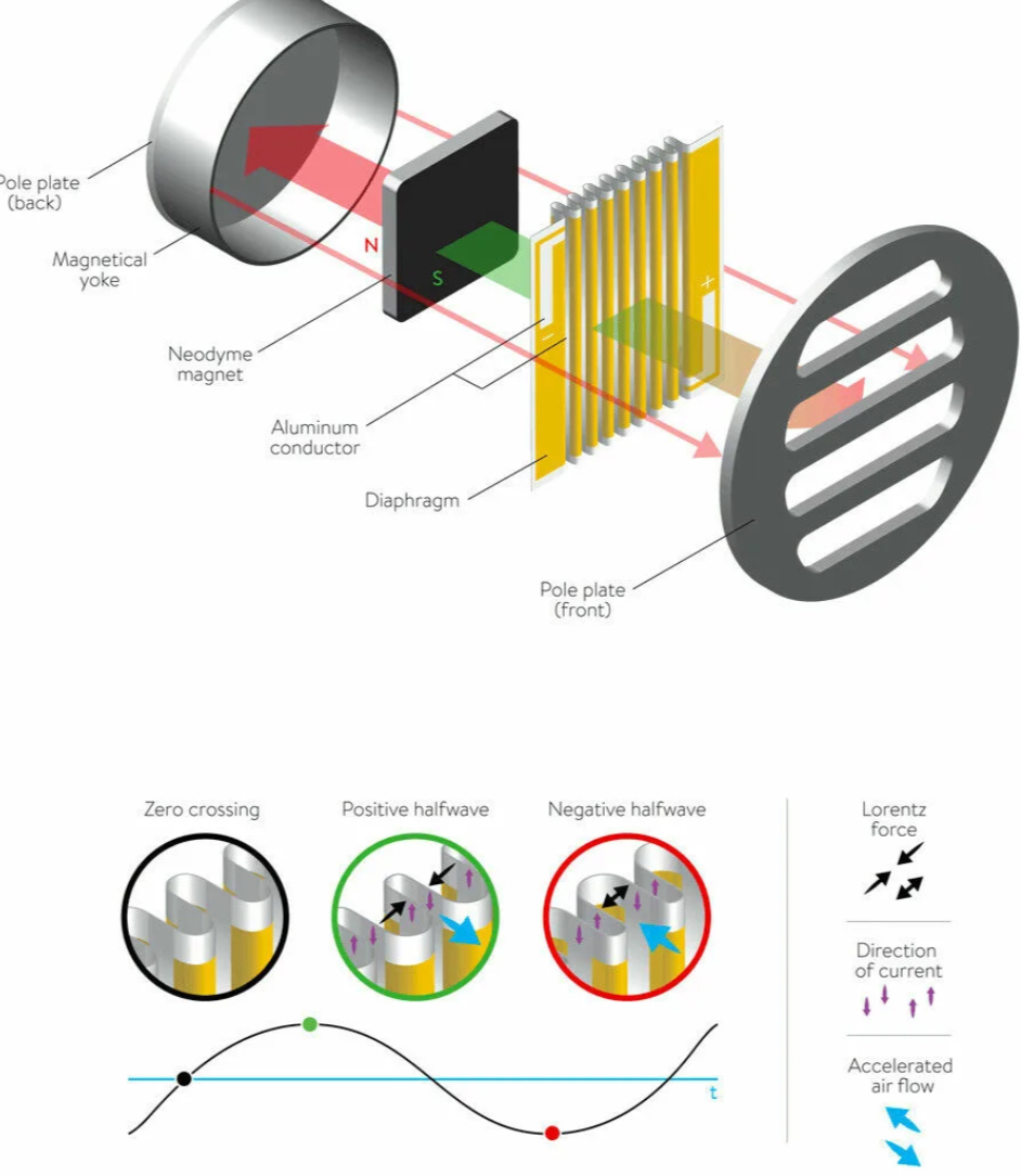

Эти устроены вот так:
Посмотреть вложение 135049Посмотреть вложение 135050
Ну да, верно, Хейл , подмагниченный с одной стороны, для уплощения конструкции до состояния изопланара. Лихо придумано.
Дмитрий Б.
18 Янв 2022
2,875
2,154
96
28,303
13,620
Не с одной.
Решётка на морде это один из полюсовъ.
Вот как! Не знал. так много новых вещей появляется. Или это я уже живу со скоростью улитки. А вокруг и мимо все летит стремительно.
23 Май 2020
2,388
1,048
70
Не с одной.
Если вспомнить про униполярный генератор Фарадея, то и с одним полюсом тот Хейл запоет, но немного тише, скромнее – гофрированный рупор Хейла ему в помощь! Его (рупор) продавцы часто недокладывают

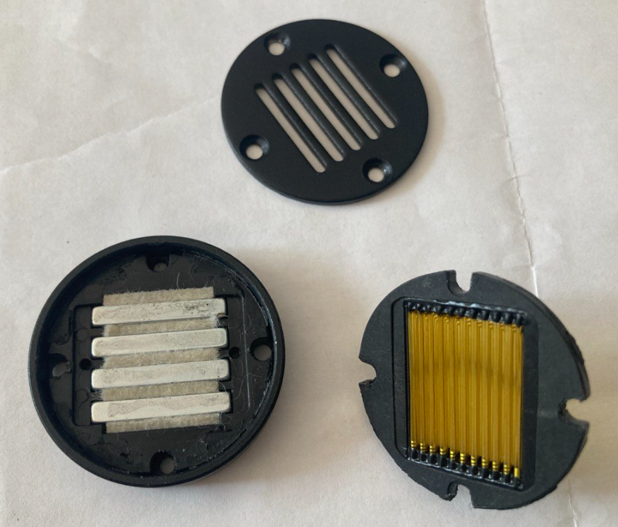

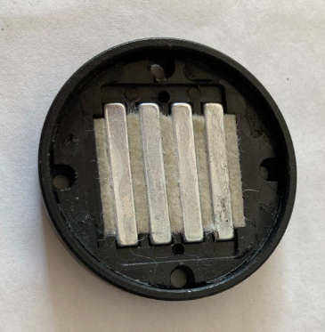

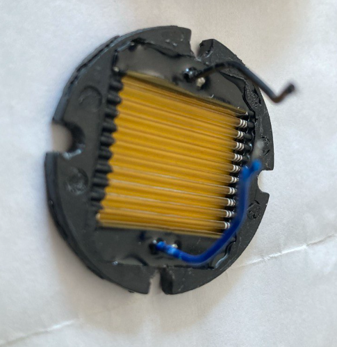

Расковырял я этот AMT40.01
Итого:
4-ре магнита NdFeb марка неизвестна, типоразмером 3х3х22 мм, все повернуты полюсом "Север" (N) в сторону "гармошки", остаточная индукция на поверхности 0.357Тл
Магниты находятся в пластиковой форме с дистанторами, основа ВЧ стальная чашка, лицевая панель продолжение магнитопровода
Мембрана собрана в гармошку 19х24мм, высотой 2мм и шириной волны 0.6мм
Вся эта муть собрана на клей Т-7000, разобрать можно только спиртом, так что тонкий слой фетра на магнитах пришел в негодность, между магнитами уложены более толстые куски фетра.
P.S. забыл:
- толщина магнитопровода 2мм, как передней накладки, так и чашки!
- высота чашки 8.5мм
- диаметр чашки 40мм
Теперь собственно вопрос, а в изопланарах, например тот же 10ГИ и сотни китайских разновидностей, там магниты чередуются по полярности?
В 10ГИ и 25ГДВ-1-4-8-16 три пары магнитов. Они поставлены одноимёнными полюсами навстречу друг-другу и чередуются NN–SS–NN (или наоборот, надо уточнить). В наших изодинамиках (да и в не наших) плоские катушки находятся в перекрёстных полях рассеяния тех магнитов.
Тут верхний магнитопровод используют для подтягивания к проводникам "гармошки" хоть какого-то магнитного поля.
А так - дешевенькое решение.
Излучатель небольшой по размерам, направленность низкая, это плюс.
Но и мощность тоже небольшая. Точно меньше, чем у 10 ГИ-1. Которые тоже неплохо бы переложить на неодим.
Изодинамики-капсюли ТДС-7 народ давно переделывает на неодим.

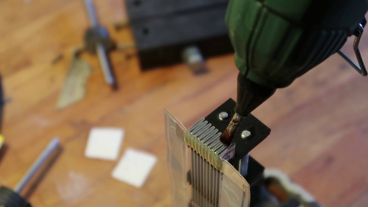

Посмотреть вложение 148357Посмотреть вложение 148358Посмотреть вложение 148359
Итого:
P.S. забыл:
Все зависит от направления токов в проводниках.

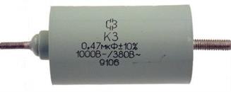

Видел уже, смотрел и плакал, нет у нас нигде материала, что бы самому вытравить на лавсане или полиамиде алюминиевые проводники.
Большой конденсатор размотать не?

Есть некоторое количество таких (изоляция ПЕТФ) с алюминиевой фольгой :
Но блин, мне жалко "курочить" отличные снабберные конденсаторы.

Психанул, разобрал конденсатор, а чем травить? персульфат (натрия) аммония или хлорное железо, и какая концентрация расствора.
Толщина плёнки вместе с фольгой 0.05мм
Нарисовал маркером edding 792 дорожки для тестов, кинул в раствор в котором травлю платы, ну эффект был как от натрия кинутого в воду. Развел раз в 20 менее концентрированный раствор, травление идет не так бурно, но фольга по итогу всё равно отлипает от плёнки.

персульфат аммония , применяю давно, доволен. Главное- нагреть раствор , иначе очень медленно травится.
