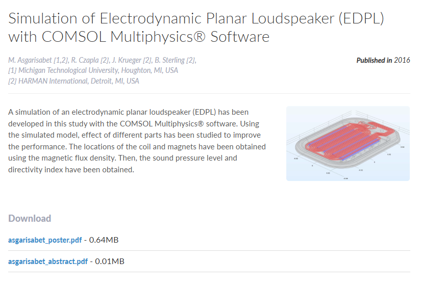

Смоделировать в COMSOL планарное исполнение оказывается возможно, есть старый но полноценный пример:
А вот с АМТ (гармошкой) уже не выйдет, только с нуля строить.
А изодинамический или излучатель Хейла как в теме упрощённый АМТ будут

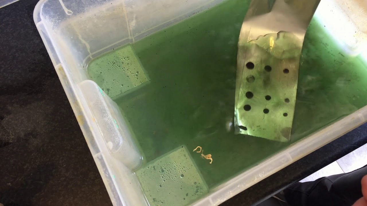

Не видел я того ролика где он прям взял и приклеил, везде у него мелькает только сам процесс изготовление конечного изделия.
Да прекрати! Он там даже рассказывал где и как покупал люминь разный и чем клеил к столу.
Технологию травления показывал и резку на плоттере.
Смотри ранние видео.

Да там жизни не хватит, что бы пересмотреть все ролики и найти именно то видео, где он использовал компонентный метод стыковки фольги и основы в видео пластика ПЭТ/Каптон (полимид). Всё что у него мелькало про АМТ, про методику склейки нет и слова.
Методу изготовления мембран он излагал не в АМТ темах.
Есть отдельные ролики.
Вот, для примера:
Тут травленая:
