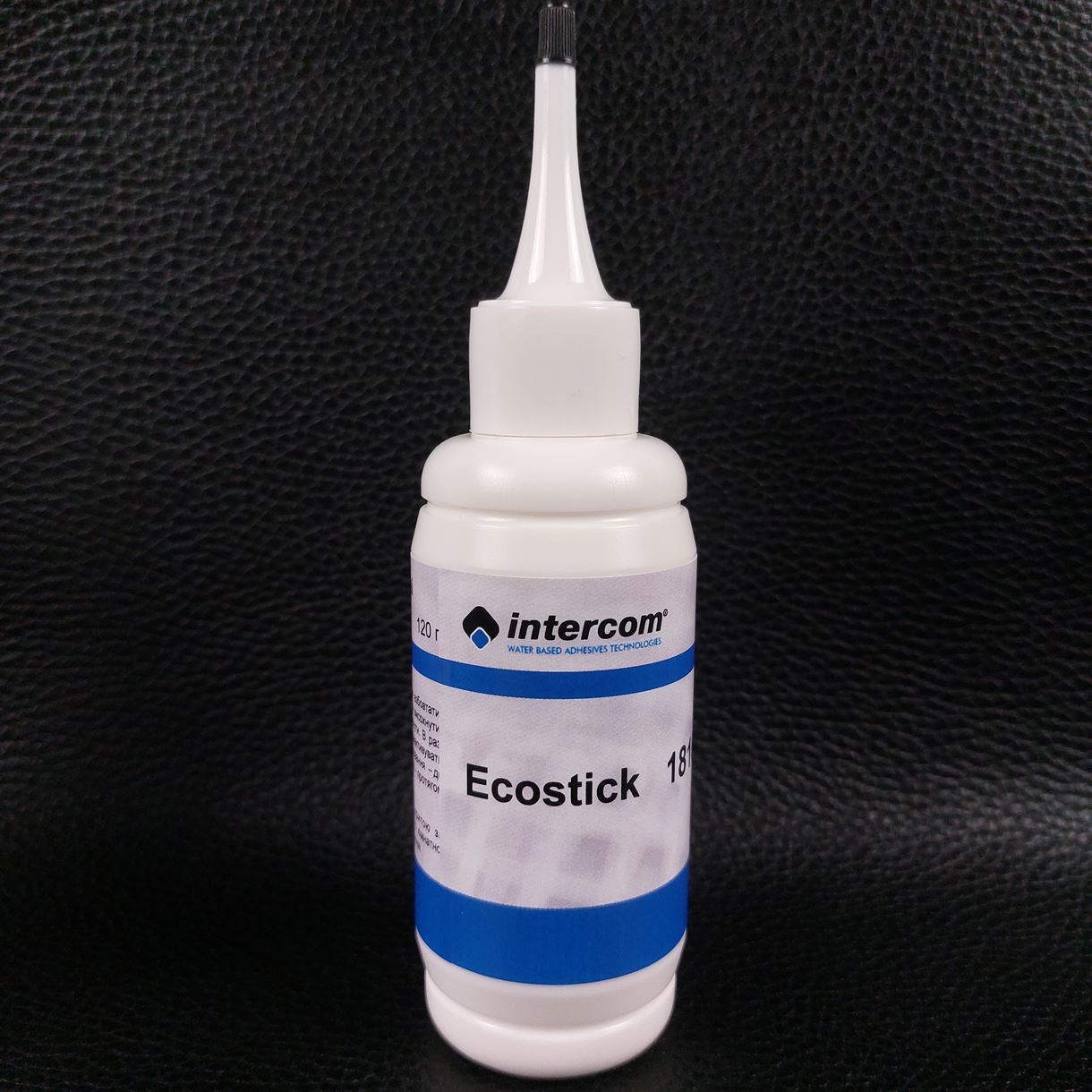

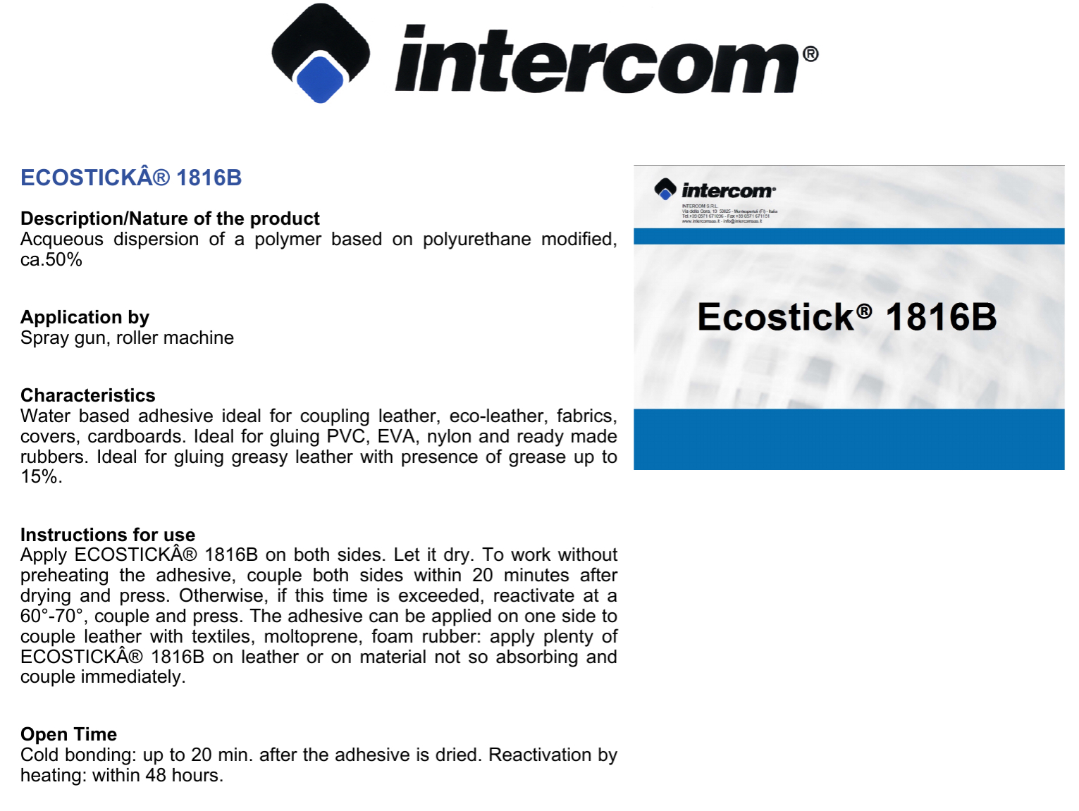

Нашел в продаже такой "любик" 1816В 120мл
На попробовать объем самое то! И цена очень даже удобная
Дмитрий Б.
18 Янв 2022
2,875
2,154
96
Характеристики
Клей на водной основе идеально подходит для склеивания кожи, экокожи, тканей, чехлов, картона. Идеально подходит для склеивания ПВХ, ЭВА, нейлона и готовой резины. Идеально подходит для склеивания жирной кожи с содержанием жира до
15%.
Andy_PL
12 Апр 2020
1,657
606
На водной основе - интересно, как у него с водостойкостью? Вроде для обуви - должна быть.

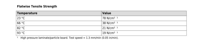

Характеристики
Нейлон, ПВХ, ЭВА берет уже значит адгезия отличная. Вот только не до конца понял момент с реактивацией, это типа в течении 48 часов можно подогреть и продолжить склеивание. А уж после полного высыхает должен держать чуть боле температуры.
И сколько стоит? На водной основе - интересно, как у него с водостойкостью? Вроде для обуви - должна быть.
240
Дмитрий Б.
18 Янв 2022
2,875
2,154
96
Вода в нем не растворитель, а основа для эмульсии.
Давно уже влагостойкие водоэмульсионные краски делают.
Латекс для покрытия диффузоров и пропитки подвесов тоже на воде.
Ну, тут ХЗ.
Данных о температурах нет. Как и у 77 с 30_ым.

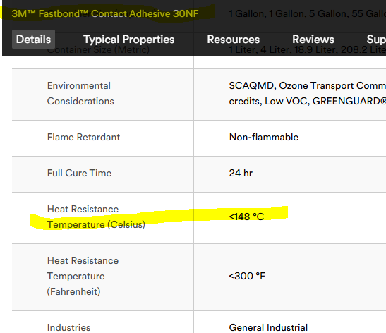

Как и у 77 с 30_ым.

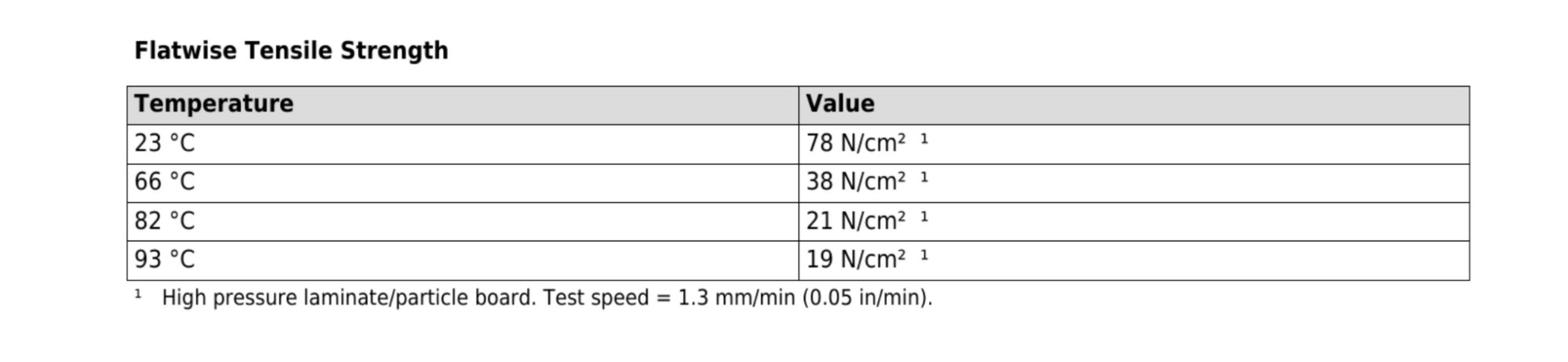

У 30-ого
В текущем моменте времени, температура не самый нужный и важный показатель. Тут больше вопросов к технологии изготовления, для начала склеить алюминиевую фольгу с ПЭТ, а дальше посмотреть как себя эта субстанция поведет в составе для травления. Какая реакция у алюминия будет на щелочные составы, при проявке фоторезиста, ну и так далее, если где то начнутся тупики, то и смысла продолжать в домашних условиях нет
Дмитрий Б.
18 Янв 2022
2,875
2,154
96
У 30-ого
А если посмотреть в техничку,
При 148 он очевидно превращается в прах.
Клеить и травить не вариант.
Травить надо метализированную пленку.
Алюмфольгу резать и клеить.
Так делает Джузеппе.
А ещё лучше делать ленту. Имхо.

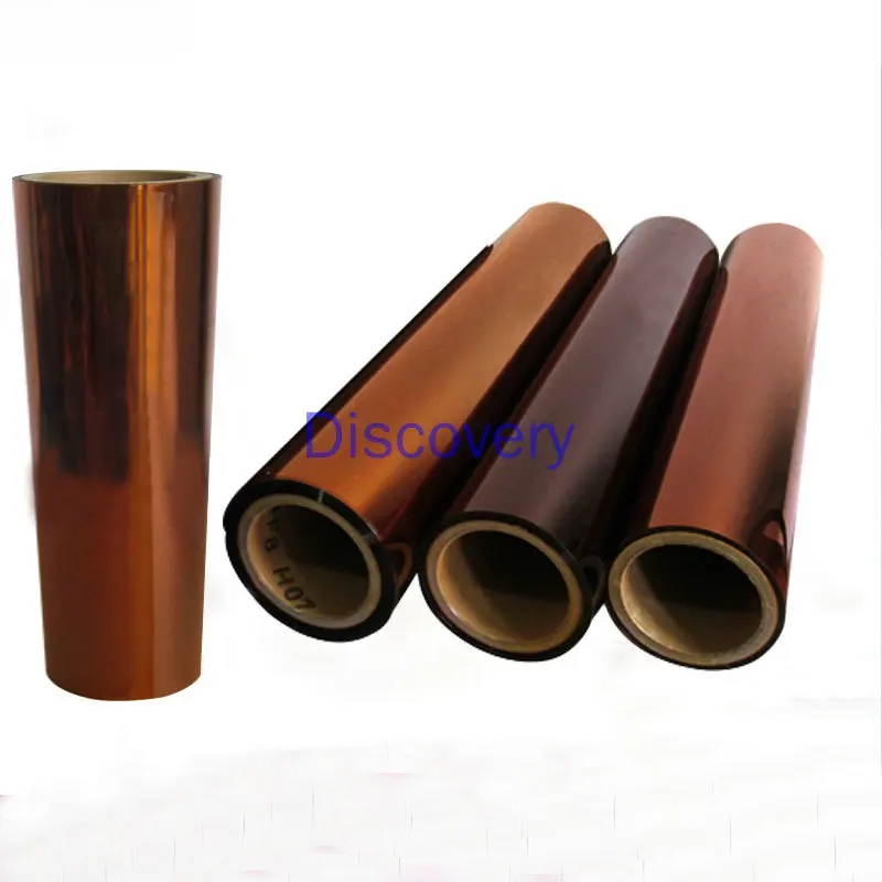

Я, когда делал низкоомную мембрану для 10ги-1, наклеивал фольгу от конденсаторов БМТ-2 (около 7 микрометров) на тонкий рукав для запекания, 11 кажется, толщиной, в качестве клея использовал клей от двухсторонего скотча, который смыл с кусочка оного уайт-спиритом. Уже почти 10 лет всё прекрасно работает, 10 Вт, конечно же, давать на эту мембрану не стоит. Нужно подумать, а можно ли сделать низкоомного Хейла, чтоб не травить дорожки, а обойтись понижающим трансформатором, как в ленточнике.

На Али есть каптон от 3мкм. Дорага.
Да прям дорого?
$13 - 50мкм, 80мм шириной, 33м рулон
$18 - 25мкм, 0.5м²
Всякий от 15мкм
Nikki
25 Сен 2023
433
850
Да прям дорого?
$18 - 25мкм, 0.5м²
Всякий от 15мкм
Чем тоньше - тем дороже, там 3 микрона есть за $60, для изодинамической мембраны самое то, но меня жаба задушила.

7,352
3,803
167
У 30-ого
Це один з головних показників, термостійкість.
Тут больше вопросов к технологии изготовления, для начала склеить алюминиевую фольгу с ПЭТ...
ПЕТ не годиться, якщо це не ізодинамік навушників. На каптон треба клеїти.
Клей повинен мати такі ж властивості, як і сам каптон.

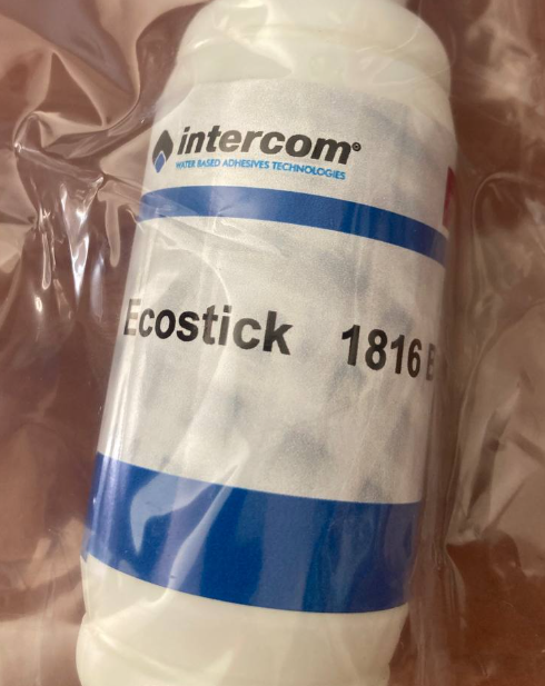

Посылка с клеем приехала:
А чем так плох модифицированный ПЭТ?
"витримує температуру від 180°C до 220°C"
То что есть в наличии из ПЭТ и что по стоимости копейки, стартуя от 12грн за рулон 5м имеет толщину от 12 до 25мкм. На попробовать более чем, у меня вообще сомнения огромные на положительный результат. Вся эта затея гарантированное фиаско.

Дивився, в продажу є і каптон.
Один хлопчина з Києва серійно виготовляв Хейли на каптоні, і продавав на захід.
Можливо, і зараз виготовляє.
