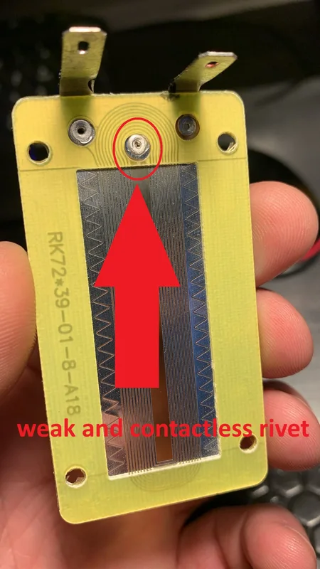

У того же AL-100 три пары неодимовых магнитов и довольно длинных. Достаточно хрупкий пластик и всего четыре болтика Мх3.
Собирать и разбирать без направляющих шпилек не рекомендую.
Однако всё исправно и длительно работает без всяких разрушений конструкции.

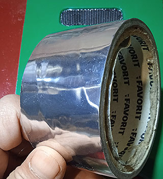

нет у нас нигде материала, что бы самому вытравить на лавсане или полиамиде алюминиевые проводники.
Чуть не забыл_istukan
В хозмагах термостойкая лента с алюминиевым покрытием. Толщина 30 и 40 мкм (сейчас нарыл в тумбачке, это с клеевым слоем по микрометру).
Поветрел в ручёнках – крепенькая. Клеевой, кумекаю, можно легко смыть.

Смотреть термостойкую. В "Эпицентре" валом всяких, и в "Авроре" по 34грн.
И у рекламщиков поинтересуйся иеталлизированной декоративной.
(в бытность авиамодельщиком, обтягивал самолётики металлизированной плёнкой, а вот на какой основе, не помню. Возможно лавсан, бо под термогладилкой натягивалась. Сейчас пользую и в кач-ве LED-отражателей, и декором, и пр. шоб бліскуче було)
7,352
3,803
167
Ні, ПЕТ "не прокатить", бо треба тримати значно більші температури.
Бачив багато вигорівших 10ГИ-1, перекладених на лавсан. Там плівка просто випаровується, зникає.
Не прокатить і металізація. Бо шар металу надто нерівномірний по товщині.

Так Палич каже про термостiйку самоклейку, якою герметизують жерстянi металевi димарi. З чого там основа та чи вигорить там вона - хз. В мене схоже десь було - але там просто алюмiнiй з шаром клею.

Один человек тут уже говорил, что на тыльной пластине наших изодинамиков надо прорезать окна и потом позади ставить колпак со звукопоглотителем.
Неизвестный человек - это одно, а ВЫ пробовали это сделать?
Мне тоже интересно и можно ли это сделать без разборки на китайских AL-100 ? Что посоветуете ВЫ?
Звісно, алюміній з шаром клею термостійкіший за алюмінований лавсан.
Нет. Лучше разобрать, что бы видеть что творишь. Да и так ли это необходимо?
Есть же тема где видны все потрошки и ка устроены эти головки.
К сожалению не помню её название. Искать лень, да некогда.

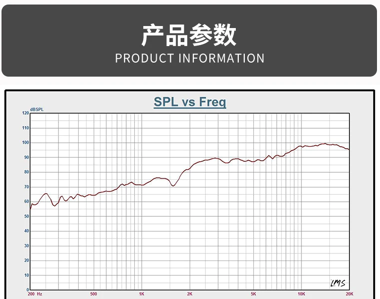

Но первый раз увидел на Али честную АЧХ которая совпадает с полученной мной. ПОЧТИ.
Обратите внимание на огромную ступень в 10 дБ!!! от 8 до 10 кГц причем высокая чувствительность от 10 кГц и выше, а 2,5...8 кГц всё ОЧЕНЬ ПЕЧАЛЬНО. У китайцев 90 и 100 дБ. У меня реально - 80 и 90 дБ, а 80 дБ сами понимаете (цифры на память поскольку измерения на другом компьютере и сделаны очень давно). Сравнивал отдачу с другими динамиками, явно 100 дБ здесь и не пахнет. Но они хитрые, могут сказать что график для максимальной мощности.
