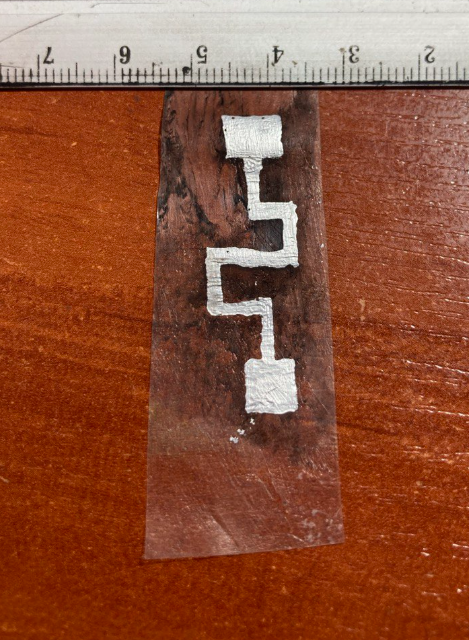

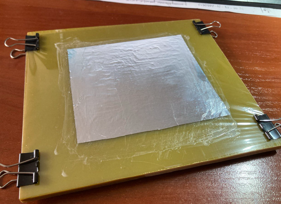

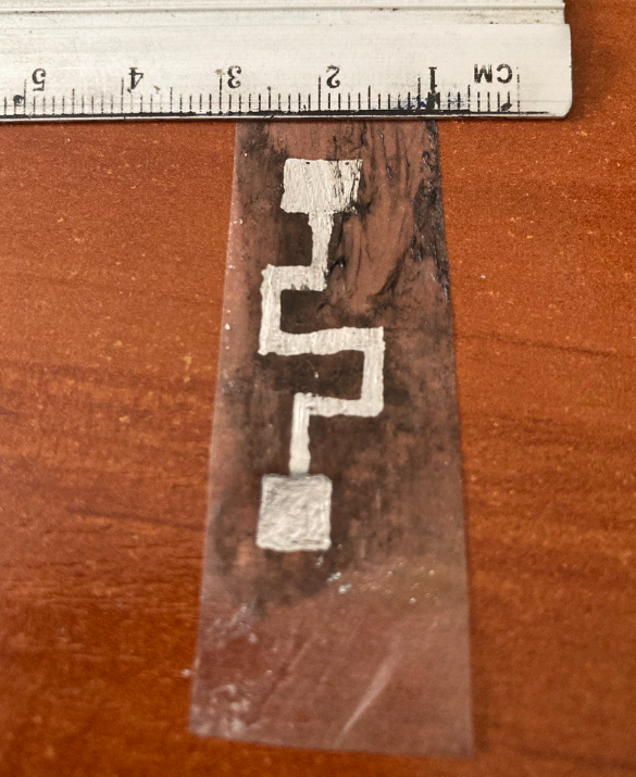

Попытался склеить алюминиевую фольгу 15мкм (заявлено производителем) и термостойкую плёнку ПЭТ 12мкм (заявлено производителем) при помощи выше упомянутого клея Ecoctick 1816B (фактическая толщина вышла 22мкм, измерено выборочно в случайном месте)
Адгезия конечно страшная, если вдруг где "провтыкал" и тут же оторвать фольгу от плёнки уже нереально. Нужно придумать технологию, быстро и эффективно. После высыхания оторвать всё так же невозможно, мелкими полосками рвётся фольга.
Нанёс лаковый маркер Edding 792 для проверить как себя поведет клей и фольга в хлорном железе, то скажем так неплохо, быстро и без подъедания лишнего.
1. лицевая сторона со стороны алюминия. 2 обратная сторона ПЭТ
Лак смывается при помощи Ксилола очень быстро, но тут же впитывается в слой клея который остался после травления алюминия, если губкой елозить еще дольше, клей сходит с плёнки киселём, но фольга держится.
Покрутив, погнул, прокатав и т.д. кусочек заготовки такого проводника, он так и не отлип от плёнки ПЭТ.
Ну дальше попытка нанести фоторезист и экспонировать дорожки под воздействием УФ лампы ....
Посмотреть вложение 151796Посмотреть вложение 151797
Осталась самая малость.
1. Придумать как натянуть пленку
2. Придумать как нанести равномерно клей
3. Придумать как накатать фольгу без складок
В сарайных условиях, эти пункты не достижимы, что бы всё было супер ровно и без единой складки. Пока для себя это упущу.
Мне интересно другое, возможно ли дойти до конечного изделия в целом, если нет, то смысл пыхтеть над поклейкой фольги без складок.
Один маленький технический момент, после экспонирования и после травления, фоторезист нужно удалить при помощи NaOH (гидроксид натрия) который в свою очередь великолепно вступает в реакцию с алюминием. Вот и приехали.

ПЭТ разве что для пробы, какую бы там термостойкость не заявляли, она слабая.
Фоторезист аммиаком не удаляется? Это тоже щелочь, но слабая, алюминий не возьмет.
Фоторезист тяжёлый? Может его не удалять?

А его всё равно нужно удалить хотя бы единожды после экспонирования под УФ лампой, а после травления в растворе хлорного железа, может быть и можно оставить.

Чистый алюминий не очень активно реагирует с содой.
Чтобы реакция пошла нужна температура +60 по Цельсию. Смывай холодным раствором.
Либо растворителем, либо нашатырем.

Просто алюминий реагирует с запаздыванием.
Что там щелочь, даже с концентрированной HCl пол минуты реакции металла нет. Растворяется окисная пленка. А потом все закипает, переливается через край банки, и она лопается от перегрева.
И хрен угадаешь, на сколько хватит окисной пленки под раствором соды.
Промывать после щелочей надо будет основательно. Возможно даже придется замачивать в 1% растворе уксусной кислоты.

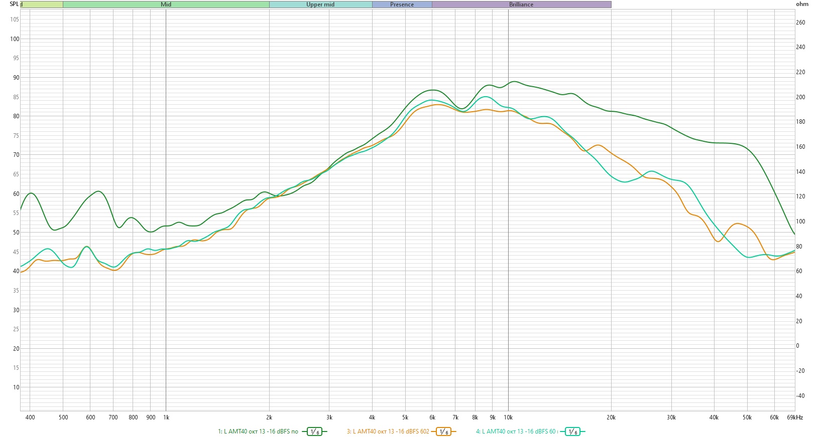

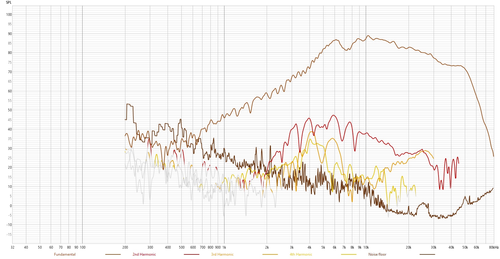

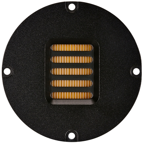

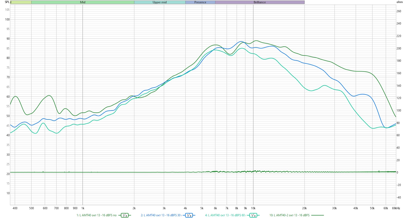

Вот и до меня добралась пара этих AMT40
ИМХО - в 3 полоску - вполне себе.
Прям архи направленности не нашел. Более-менее в пределах.
до 50кГц играет.
Теперь картинки.
Условия измерения:
50см, микрофон Behringer ECM PRO
АЧХа по оси и под 30 и 60 градусов, импеданс:
Искажения:

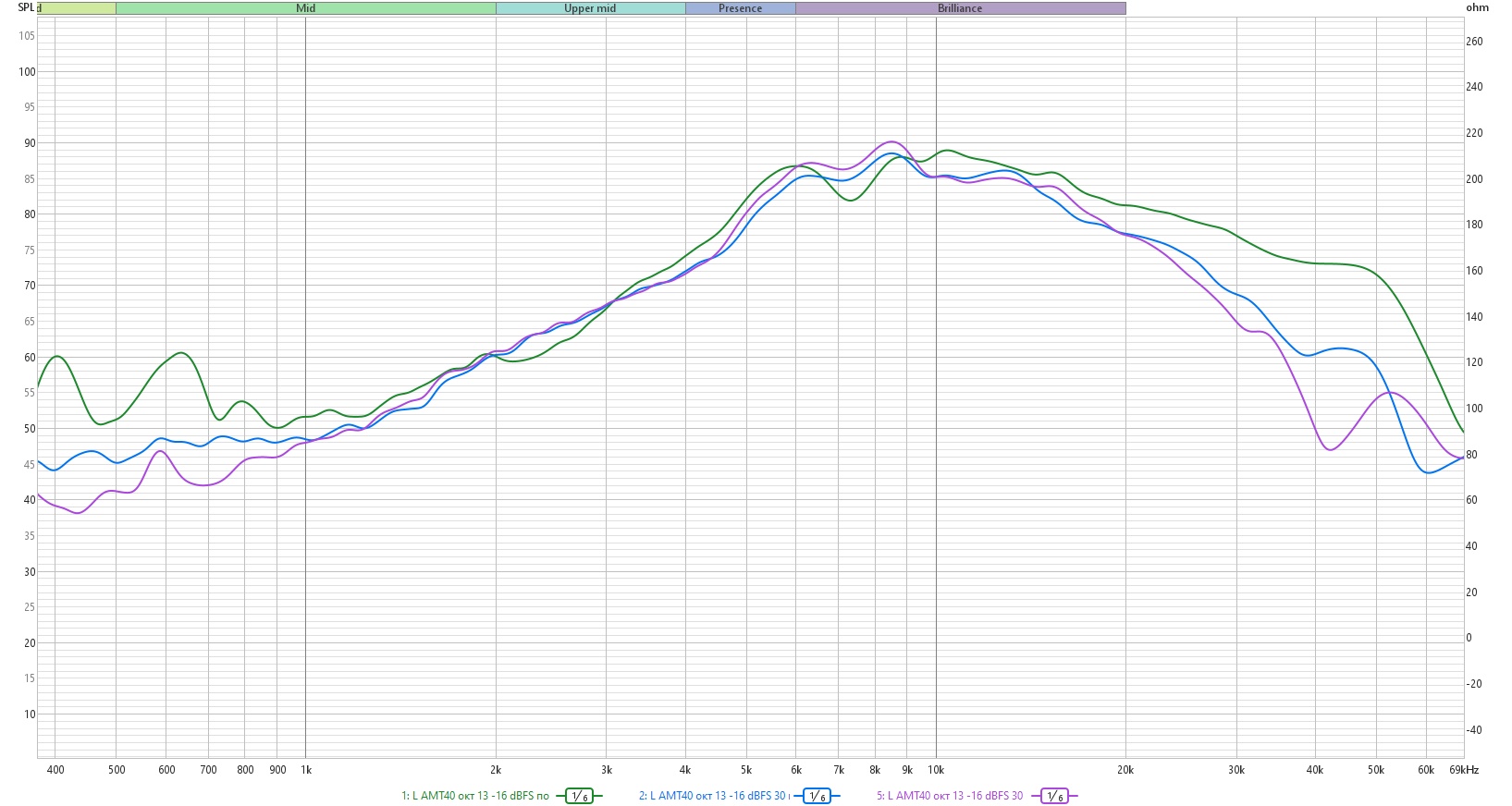

Поскольку динамик не осесемметричный, замерял пр положении складок мембраны вертикально и горизонтально:
По оси и 30 градусов:
По оси и 60 градусов:
А это через 2.5 мКф:
до 50кГц играет.
Теперь картинки.
Условия измерения:
Искажения:
Невиданная картина , ультразвуковой твитер.

Картинки полезные, респект, но нельзя ли (незаметно) поменять местами линии АЧХ и импеданса 🙂.

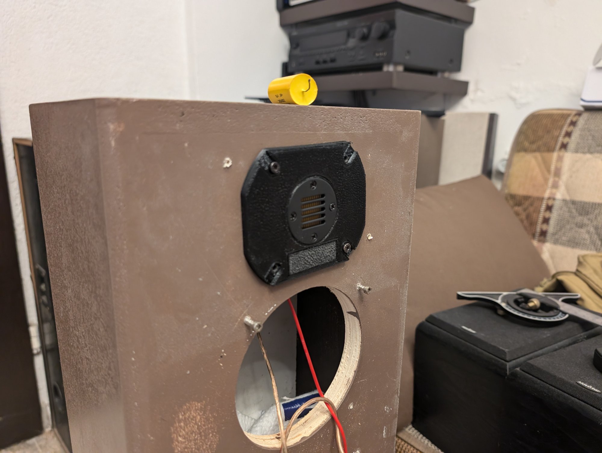

Включали их с широкополосными (новыми) овалами 3ГДШ на 4 Ома. ФВЧ был такой вроде: 3,9 мкФ и катушка 0,25 мГн и резистор 2,2 Ома перед фильтром. На ФНЧ катушка 0,5 мГн.
С монотонным спадом в 20 дБ от 10 до 50 кГц?
Завал с 10 кГц до 20 тоже плавный, целых 8 дБ. Некоторые бумажные ВЧ головки и то круче подают диапазон в этой полосе.
Прямоугольные АМТ всегда имеют завал в сторону ВЧ, в отличие от плоских изодинаииков.
Это следствие принципа работы АМТ - излучение "кармашками", где воздух сжимается и разжимается для генерации волны.
В полочку килогерц до сорока работает круглый АМТ, где ячейки имеют переменную ширину р глубину.

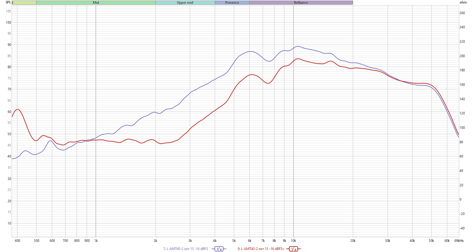

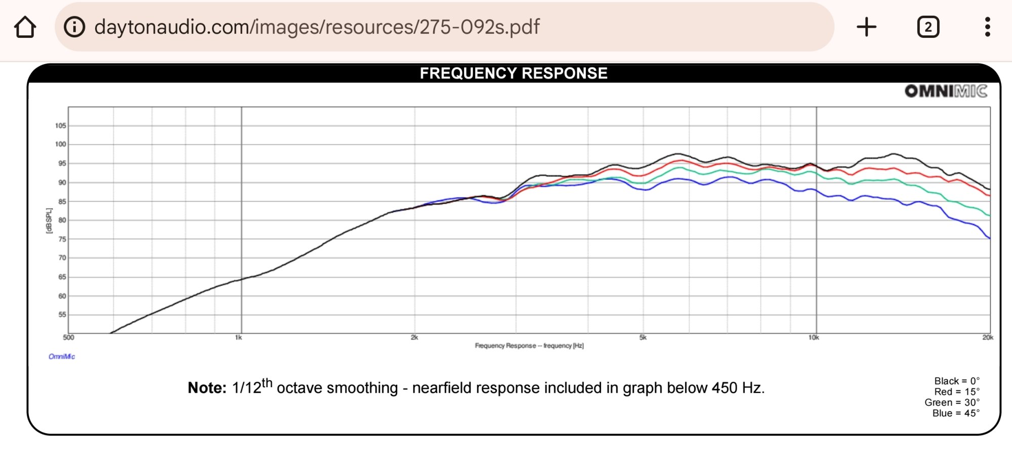

На сайте Дейтон аудио есть такой динамик :AMT2-4 Air Motion Transformer Tweeter 4 Ohm
АЧХ тоже приводится.
    167.3 KB · Просмотры: 15
    183 KB · Просмотры: 15
7,352
3,803
167
И что мы видим? Кармашки настроены на максимальную отдачу на 14 кГц.
Это грамотно. ФирмА достаточно изящно "выкрутилась".
Но имеем все тот же десяти децибельный завал от этой частоты уже к частоте 20 кГц.
Бонусом присутствует яма в районе 10 кГц. На этих частотах не хватило глубины и ширины кармашков.
Ищите круглые АМТ. С переменными параметрами "кармашек".
У которых к центру уменьшается их ширина и глубина.
