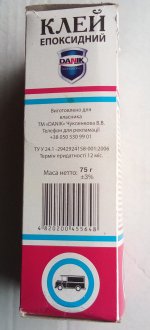

вопрос по клею каркаса из Номекса к титановой мембране у ВЧ, на какой клеить лучше ?

Каркас катушки вклеиваю на эпоксидный компаунд. 14 весовых частей отвердителя ПЭПА на 100 в,ч. смолы. Дозировать нужно точно и очень хорошо перемешивать.
Наполнитель - строительный мел. Добавлчется в клей частями, пока смесь перестанет растекаться, и будет тянуться нитками.
Полезно иметь микровесы с пределом взвешивания до 20 г, ценой деления 1 мг.
Такие весы очень пригодятся и для взвешивания диффузоров, ЗК, выводов, колпачков, ВЧ конусов, прочей легкой мелочи конструкций подвижек.
другим каким можно вместо двухкомпонентного ?

Та подвижка, что по ссылке, клеится к раме, или фланцу. теми же гибкими клеями, что перечислил.
Все другие гораздо хуже. В месте приклейки каркаса катушки к куполу повышенные механические нагрузки, при повышенной температуре. Нужен клей с высокой деформационной устойчивостью.
Кроме того, он должен четко передавать усилие от обмотки ЗК на купол, мягкость клеевого шва там недопустима.
6,252
3,082
144
Есть, тот же БФ-2. Но его нужно отверждать при 150 градусах. Где гарантия, что не поведет катушку?
Или отпаяются выводы от мишурной нити.
К тому же при склеивании БФом нужен постоянный прижим.
Освоите эпоксидный компаунд, не пожалеете. Он поможет во многих других случаях.
Усадки почти не имеет, механически очень прочный.
Спросите у Игоря. Он поделится своим опытом.
На титановую подвижку обязательно нанес бы узкую полоску подслоя клея БФ-4 или БФ-2, на место приклейки каркаса катушки. Это подготовка для компаунда. Его надо наносить минимум.
у меня на титане есть уже катушка приклеенная, она немного меньше диаметром, если её срезать оставив какой мм и на остаток клеить новую катушку как лучше поступить ?

Остаток старого клея - лучшая подложка,
6,252
3,082
144
Рекомендую на все тот же компаунд. Никогда не подводил.
И насмотрелся вдоволь на катушки, вытянутые из подвижек в импортных пищалках. Которые часто сдыхают подобным образом.
Там часто применяют эластичные клеи. Что удивляет.
Не вижу трудностей для работы с эпоксидкой, если есть весы.
