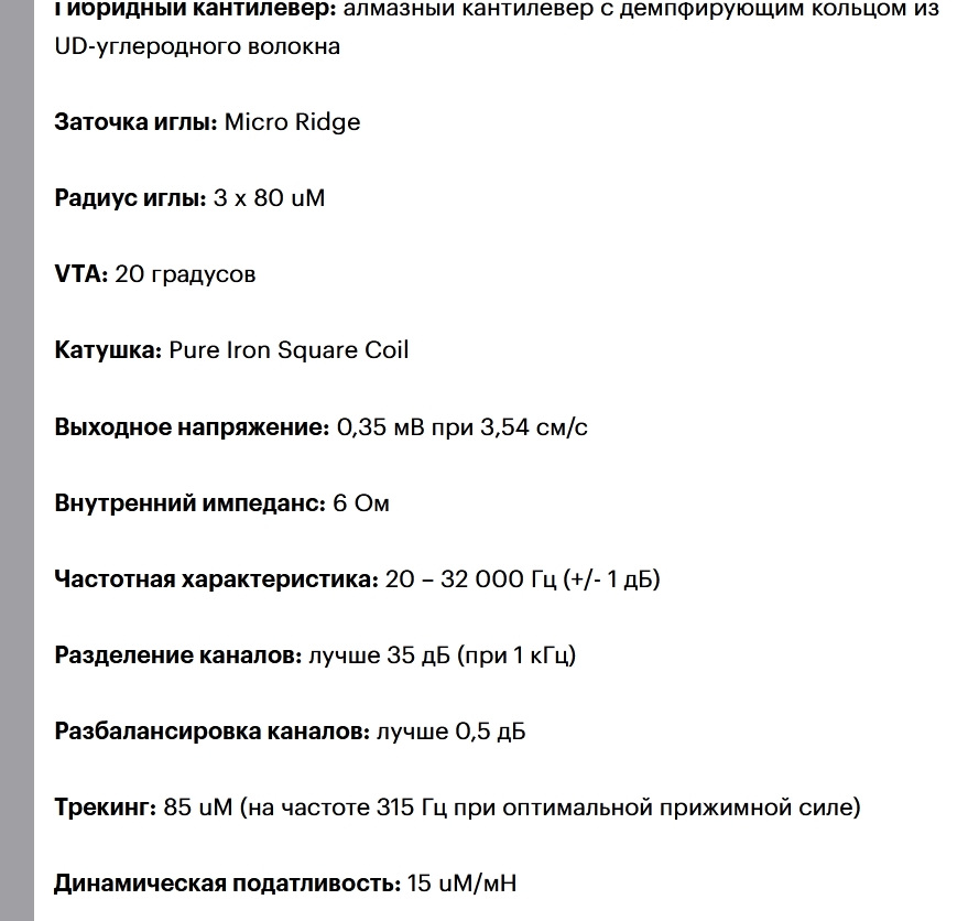

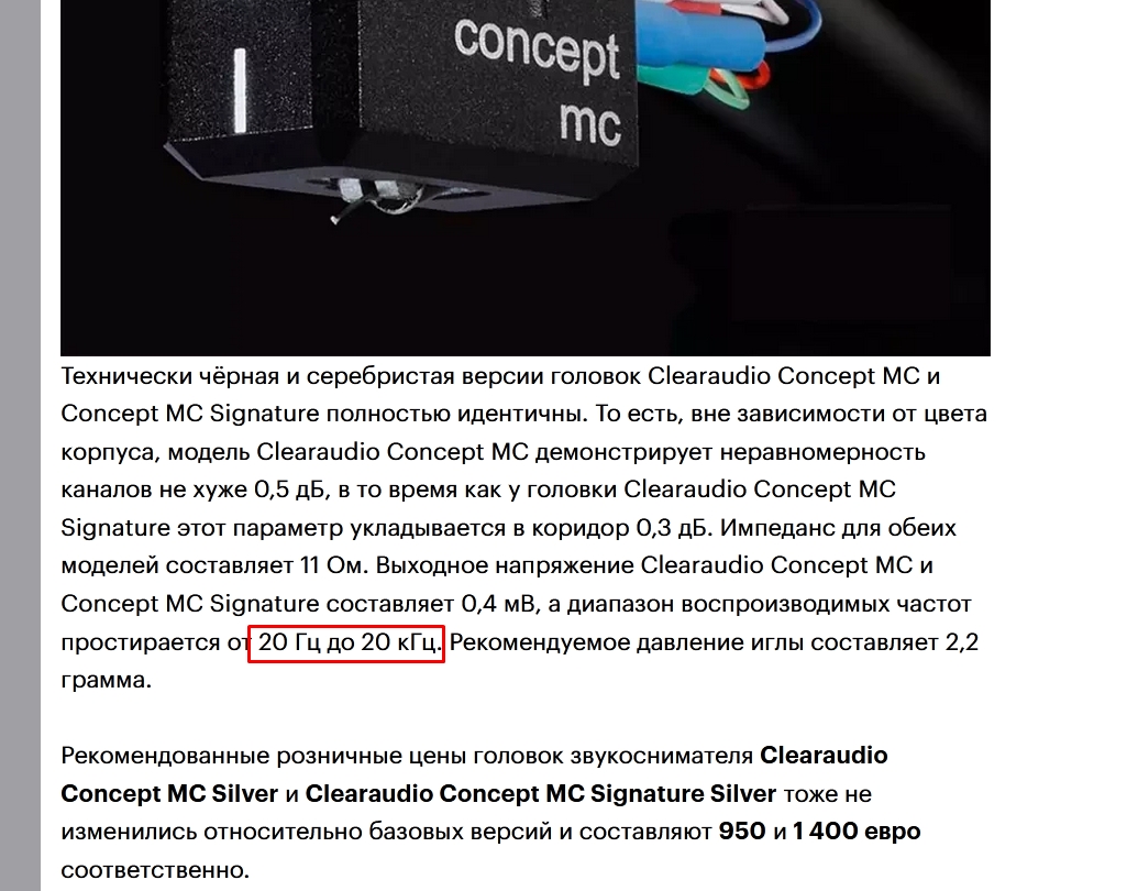

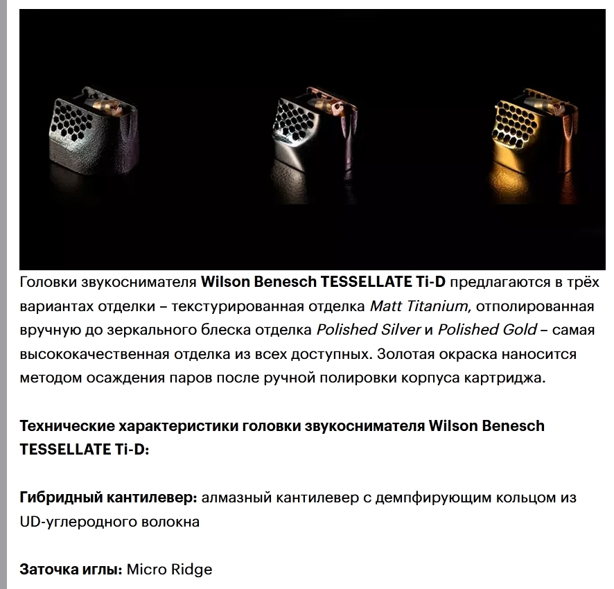

Настольные компколонки есть такие,типа Джениус,там есть кнопка-3Д.
Расширение стереобазы.
Можно через неё запустить...
Искать пластинки конца 50 начала 60х,тогда нормальное стерео не умели делать и писали чисто по каналам инструменты,там стереобаза-огого!
А так,головы у пластинок в стерео,с нормальным разделением не могут.
Одной палкой то снимают ,разными сторонами одной иголки,там почти моно.
Что есть ,то есть.
