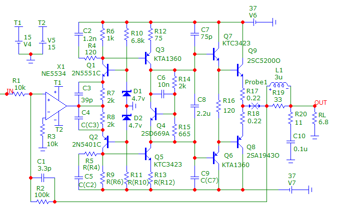

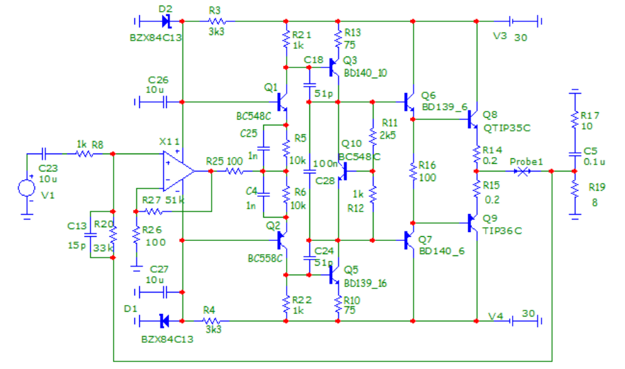

Назначение конденсатора С25 объяснить можешь?
Выбор номиналов С4 и С10 объяснить можешь?
Спросите его ещё про R27, я сам не могу, у меня терпение кончилось. Про ток покоя вообще лучше не вспоминать.
Устойчивость схемы это все,на сколько микро кап позволил прогнал по частотам от 20гц до 40кгц схема устойчивая.
А что вход должен быть в воздухе только ос так он пойдет в возбуд.
Каким образом С25 влияет на устойчивость твоей схемы, объяснить можешь?
Кто выбирал (и из каких соображений, рассчетов) номиналы С4 и С10, объяснить можешь?
Какова роль R9, R25, R27, объяснить можешь?
А то меня (и не только меня) терзают смутные сомнения, что ты просто натыкал рандомных компонентов со взятыми с потолка номиналами.
Если сумеешь внятно ответить на поставленные вопросы, станет ясно, что мы ошибаемся, а ты просчитал каждый компонент схемы.

Все сопротивления и транзисторы с конденсаторми и ОУ подбирались чтоб схема работала устойчиво так показывает микро кап,ну если в железе то возможно и что то придется подбирать при наладке,что в симуляторе что в реале нет абсолютных компонентов у меня в мозгу столько схем усилителей просмотренных и реализованных в железе,просто уже знаешь компонент какой нужен при таком питании и схеме,я уже писал что у меня 10 заводских усилителей есть,так вот при приведении их в порядок смотря на схему вот и откладывается что да как ,и я не люблю высокое питание ,как сделаны усилители из японии там у всех высокое напряжение питания ,а наши усилители делали в среднем с питанием -+-36вольт,так маленький опус.

Ну так ответь хотя бы про С25. Какова его роль в схеме?

R25.R27Нужны чтоб микро кап была балансировка микросхемы по выходу ноль.

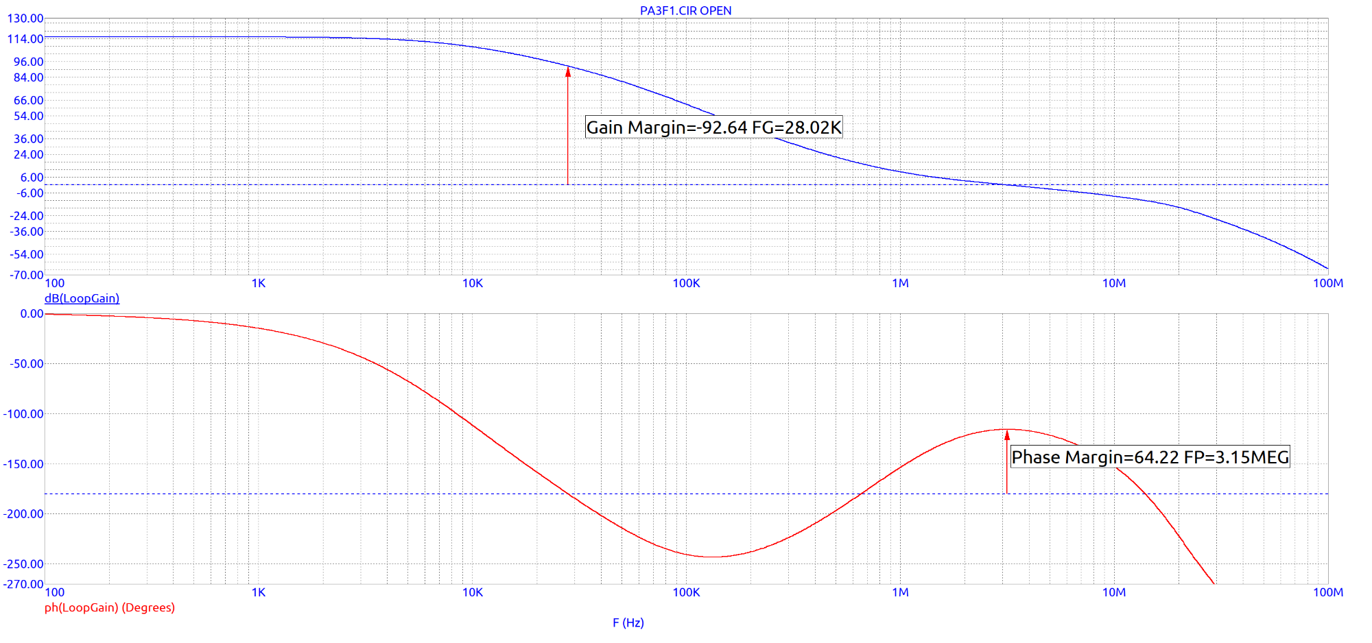

Я так понял, что про диаграмму Боде вы не слышали и функцией Stability не пользуетесь, хотя пробник на схеме установлен.
Без него микросхема едет в возбуд так показывает микро кап в режиме транзит пробе,искажение синосоиды едет.
То есть ты хочешь сказать, что если выкинуть R25, R9 и заземлить инвертирующий вход ОУ, то куда-то поедет искажение синосоиды? ОК, поставим этот вопрос на паузу.
Номиналы С4 и С10 выбирались исходя из каких соображений?

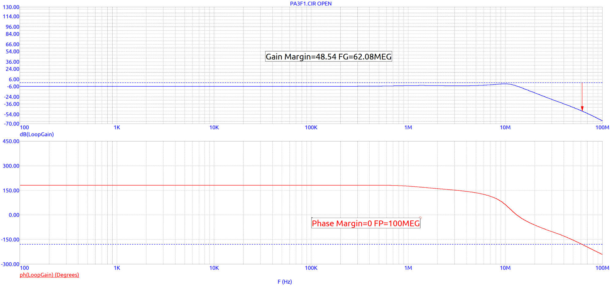

Почему и ей проверяю,все что находится в колонке анализ всем прогоняю,да входное схемы 800мв.

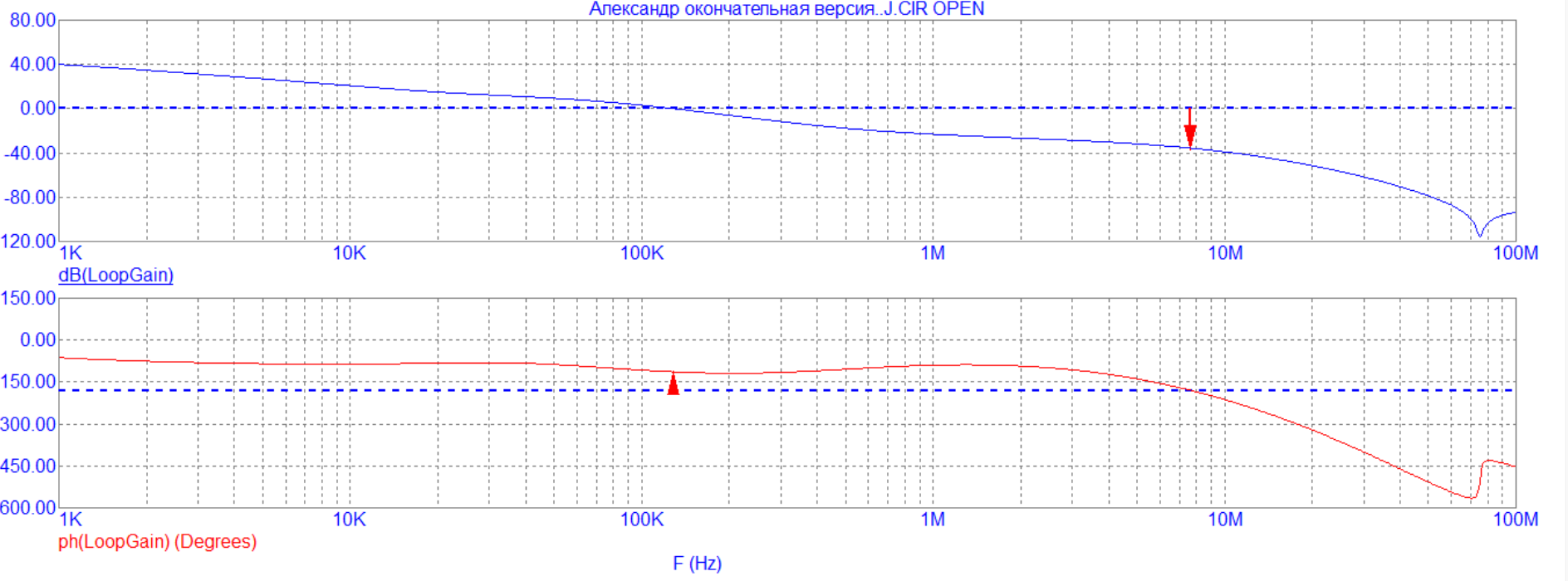

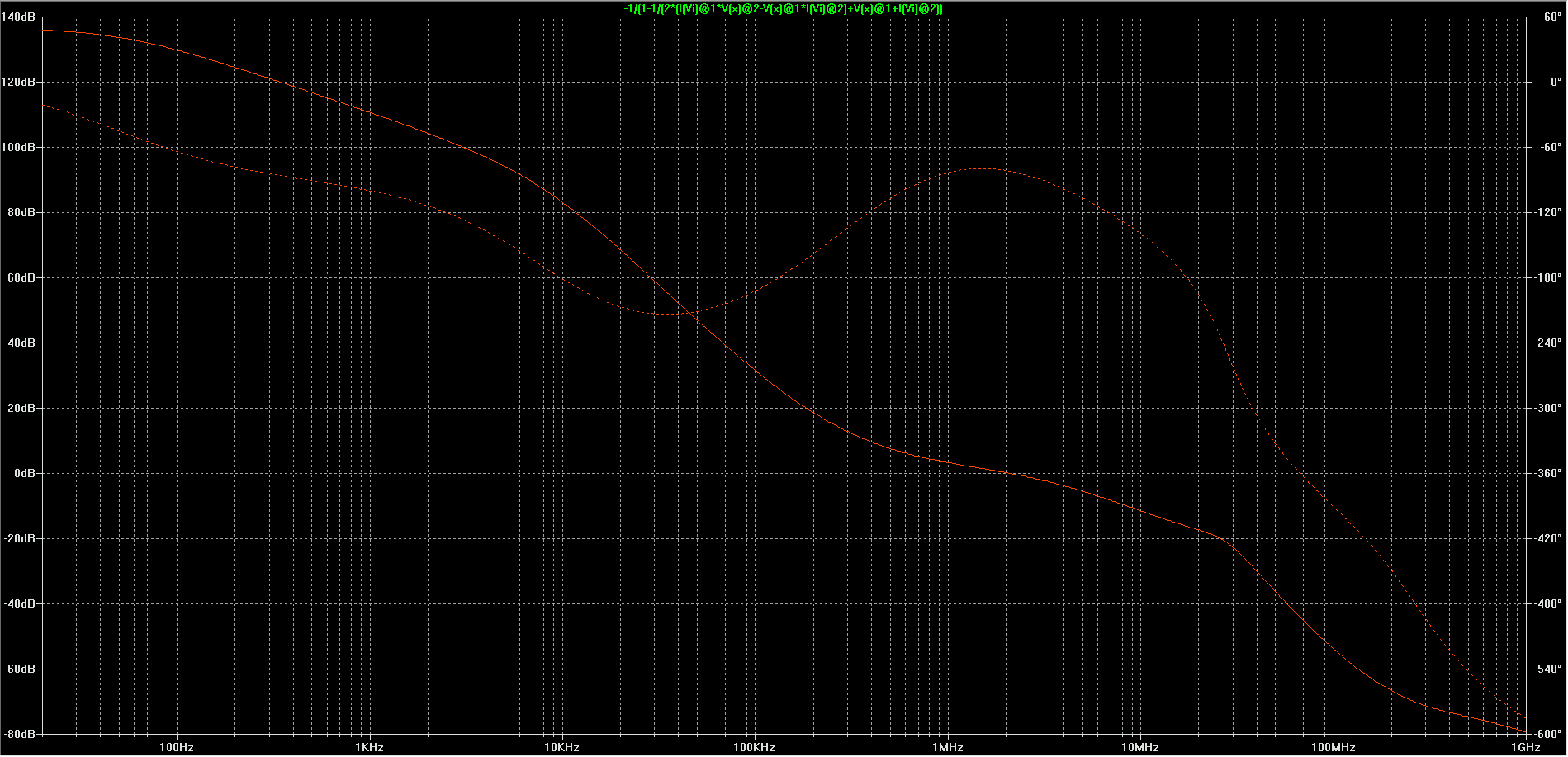

Почему в настройках Stability верхняя частота указана 100МГц и как вы узнали, что схема стабильна если точка 0дБ на 130кГц а точка -180 и того выше если вы проверяете только до 40кГц?
Тут уже я отвечу, этот делитель ввёл я, чтобы ограничить петлевое усиление, без него ФЧХ опасно приближается к -180. Так сделано в усилителе T+A за полмиллиона денег.
Тут уже я отвечу, этот делитель вввёл я, чтобы ограничить петлевое усиление, без него ФЧХ опасно приближается к -180. Так сделано в услителе T+A за пол миллиона денег.

48 дБ на 20кгц это комедия. а комедия что значит ежели перевести на русский? "песнь козлов".

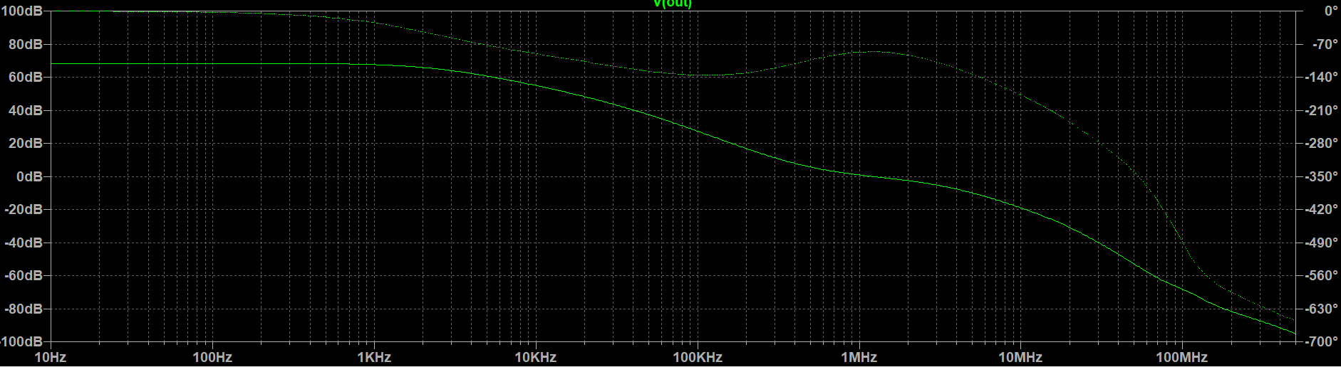

У меня 40дБ на 20кГц и искажения 3 тысячных процента, гонка за петлевым может и добавит ещё нолик но звучание не улучшит, а вот надёжность может пострадать. Ну да ладно, у каждого свой путь, я свою "идеальную" схему уже нашёл.
нет никакой гонки за петлевым. это термин тех кто его добывать не умеет. и в коррекцию не умеет. у меня в ТТ, см картинку клипа вышее, больше 90дб, только не было гонки, он такой с самого начала. и чтобы получить благословенные 40дб я фиг знает что с ним сделать надо. поджечь или кувалдой херячить? так корпус стальной ,, не горит и долбить тоже устанешь)
вчера перепиливал схему в саб усилок, так пришлось туда засунуть 140уд6, коррекцию загрубить , в ун воткнуть бд139/140. и то. фт стала 800кгц а петлевого на 20кгц - 70дб.
Петлевое сабовского усилителя, правда не на 140уд6 а на 5534. Товарищ попросил схему взамен сгоревшей платы в его сабвуфере. Фигле, делаем надёжно. Мощные транзисторы в УН, низкий ток покоя ВК, чудовищные запасы по амплитуде и фазе. Инверт. Питание +-50 вольт.

Почему в настройках Stability верхняя частота указана 100МГц и как вы узнали, что схема стабильна если точка 0дБ на 130кГц а точка -180 и того выше если вы проверяете только до 40кГц? Посмотреть вложение 184718
Тут уже я отвечу, этот делитель ввёл я, чтобы ограничить петлевое усиление, без него ФЧХ опасно приближается к -180. Так сделано в услителе T+A за полмиллиона денег.

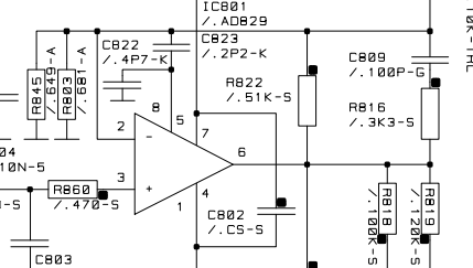

Очень полезное решение, к тому же, полоса операционнику ограничена цепью R816-C809 навеской на 8 ногу.

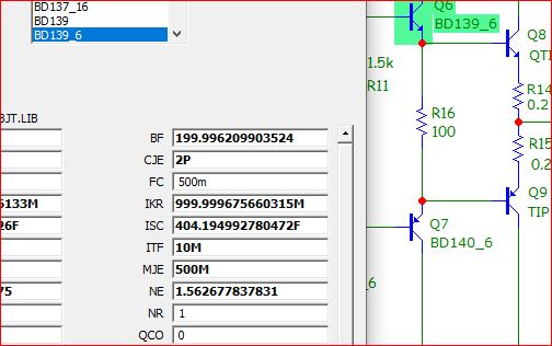

Александр, у вас вот такие модели транзисторов?
Или я ошибаюсь?
