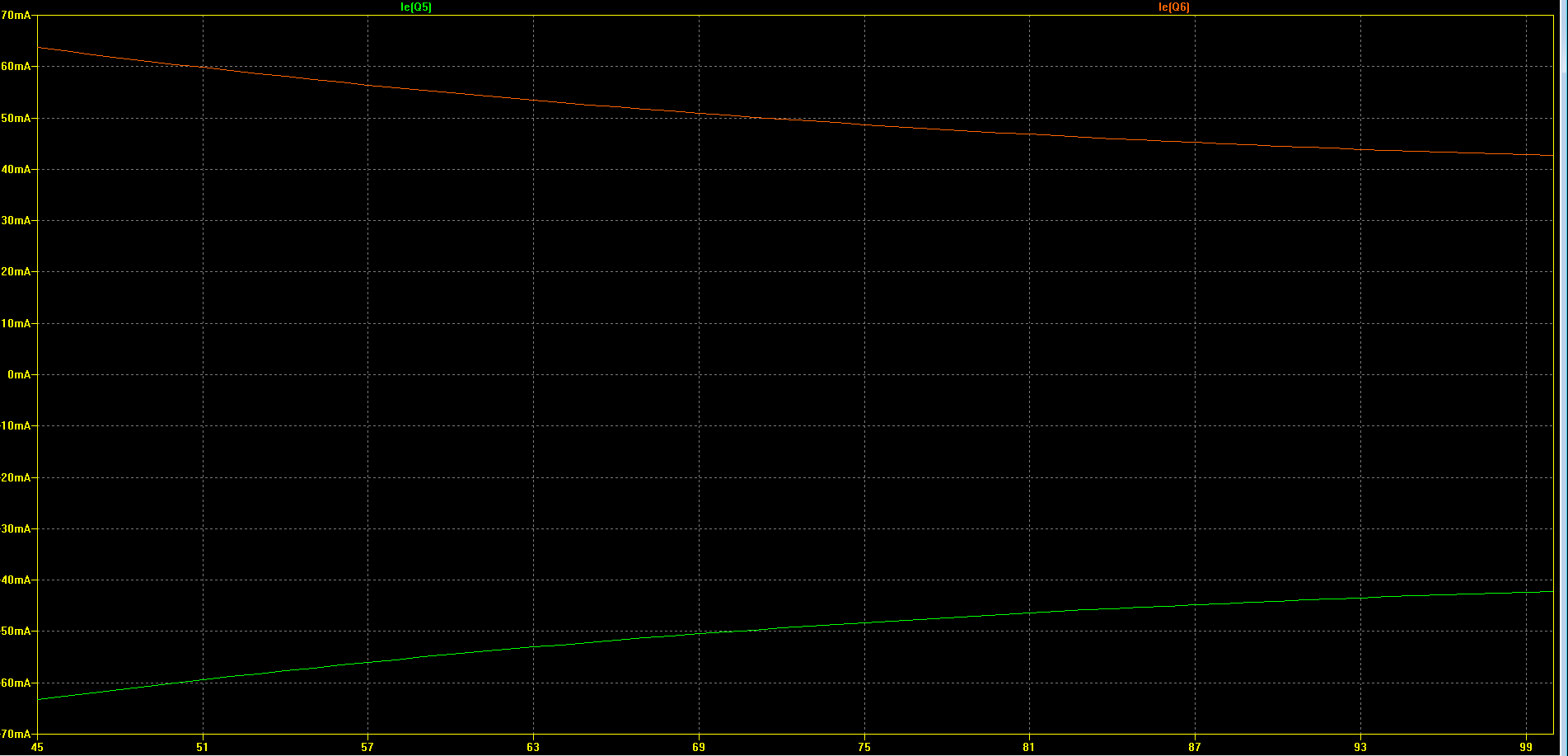

Да куда там смотреть по АС или искажениям...
Там ток покоя выходного каскада сверху 62 пико(!)ампера, а снизу - 1,57мА. Это при 20С. При 70С - 47пикоампер и 964микроампера. Дальше и смотреть некуда. И незачем. Хронофагия-с.

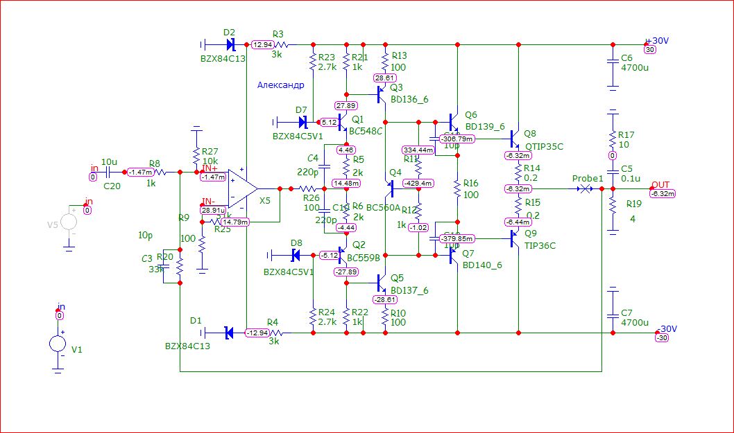

Переключи генераторы местами.
ПЕРЕКЛЮЧИ С18, С19 ДЛЯ НАЧАЛА.
Зачем не понял?
    94.8 KB · Просмотры: 88
Зачем не понял?
Зачем вы нарушили режимы по ПТ, которые я для вас настроил?
Зачем ток покоя УН целых 14 мА и почему ток покоя ВК нулевой?
Какую функцию выполняют С18 и 19?
Почему вас не смущает наличие устойчивого возбуждения усилителя?
Вас не поймешь то ток большой то маленький,то что ты скидавал эта схема немного ты упростил ,а начало я взял вот это и нужно прикрутить вк и термоузел.
    70.4 KB · Просмотры: 75
а эти мелкие на шины питания с эмиттеров переключи
Только не на шины питания а на землю, а ещё лучше между К и Б транзисторов усилителя напряжения.
по переменке это однох...йственно)
В симуляторе да, а на практике на шинах питания всегда есть помехи.
Там вроде бы уже и есть, на составных транзисторах.
Вы бы определились с исходной схемой и на бумажке посчитали для начала, прежде чем бросаться симулировать - тогда и понимания будет побольше.
Ну ок, не хочешь их переставлять, расскажи хотя бы, для чего они в твоей схеме вообще нужны?

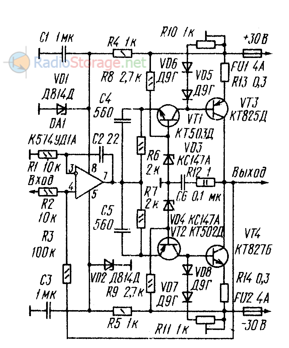

Мне схема нравится, по сути укороченный симметричный по раскачке Видерхольд.
Давно про такое решение думал, а тут оно готовое. Пазл, сложенный из многих схем.
Так он (пазл) даже в теории (моделировании) не дышит, про железо не верю!
Пост 278, схема из Радио, вроде даже хвалили ее в свое время. А другая -пост 275- сильно похожа на нее. Если в железе не запоет- в печку ее, в копилку "роста динамики отрицательного опыта"))

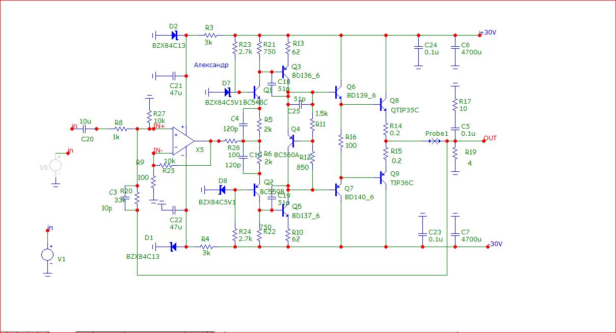

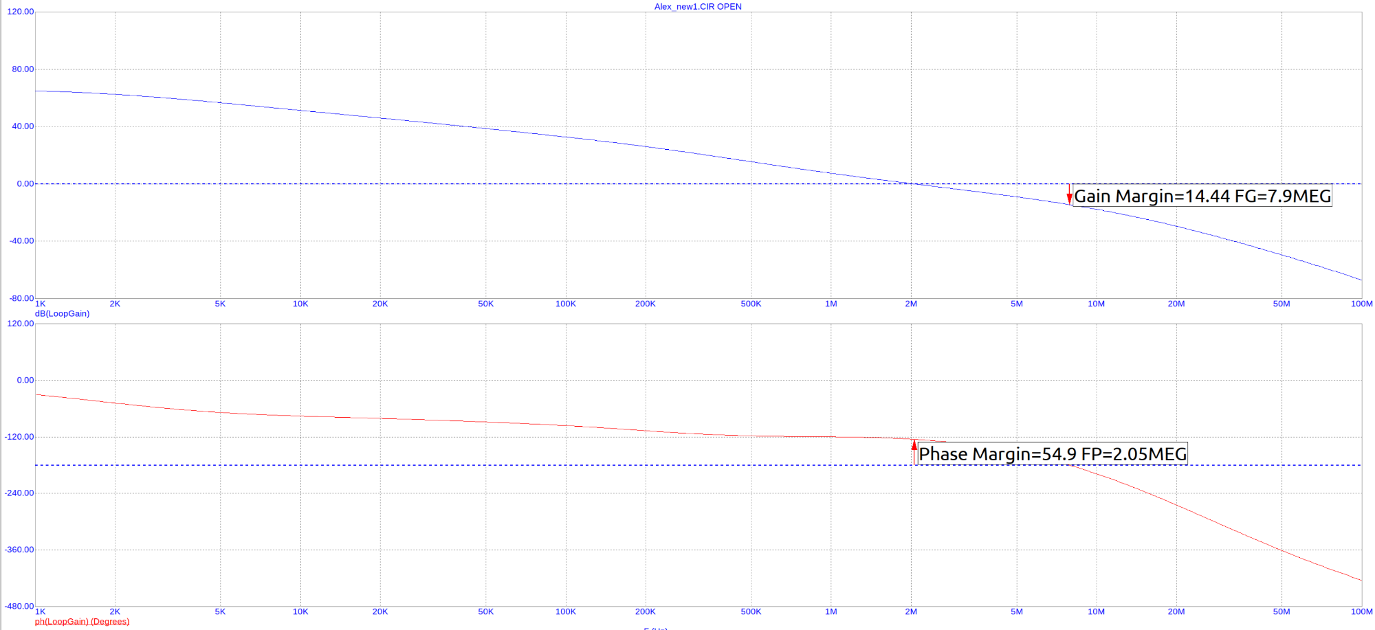

Еще немного шлифанул,
Юрий что не так?
Все так. Нет у тебя конкурентов на этом форуме. Разве что Luzer с проданной им сотней усилителей. Но что-то мне подсказывает, что вы с ним как Ленин и партия или народ и армия - едины.
Со шлифовкой вы явно переборщили, сняли так много, что почти ничего не осталось.

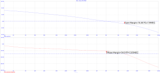

Что приключилось с петлевым усилением? Оно сходит на ноль уже при 100кГц, в моей версии вашей схемы было 2 МГц. Признавайтесь, куда вы его дели?
Запас по фазе у меня был и так не очень, но вы его добили окончательно.

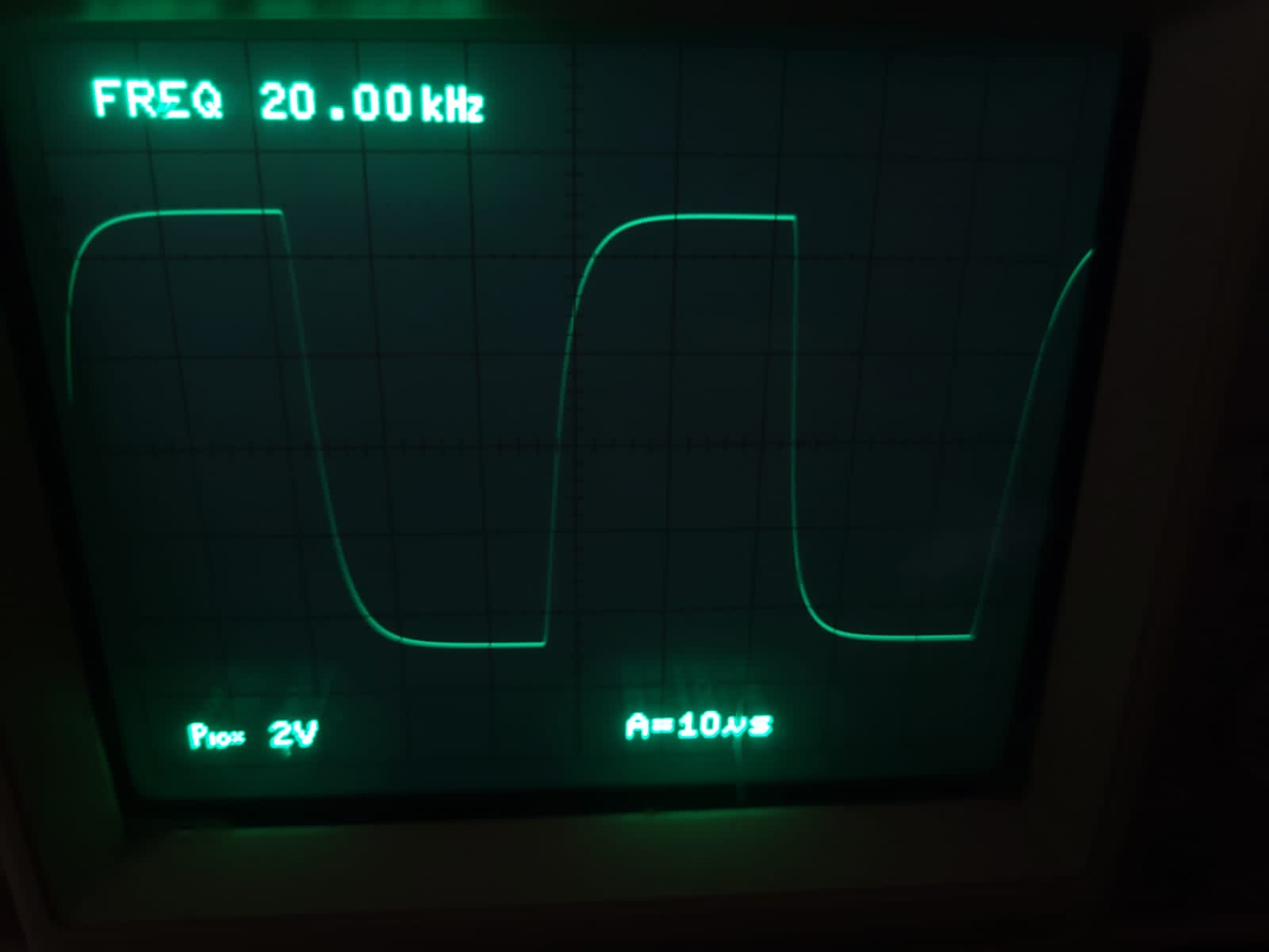

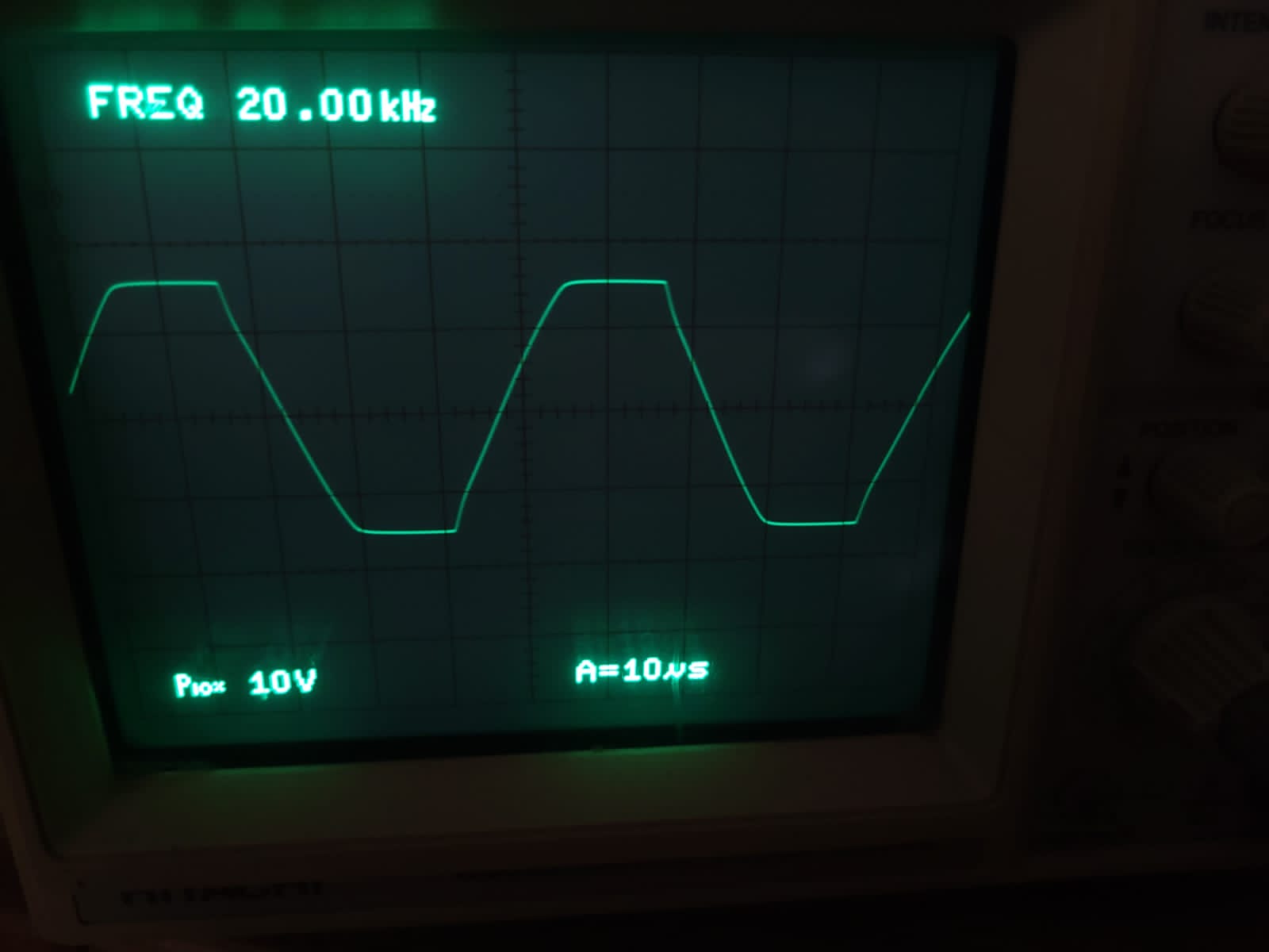

эээээ.. чего? у меня 3/4 усилителей с оу на входе. никаких проблем с ними- нет. корректировать надо просто учиться.
клип и меандр усилка с петлевым 90дБ на 20кГц. оу - 5534. покажи мне возбуд.
дело не в каутских. а в слабом владении даже симулятором, уж не говорю за схемотехнику или коррекцию.
учиться учиться и учиться. @ Ленин.
