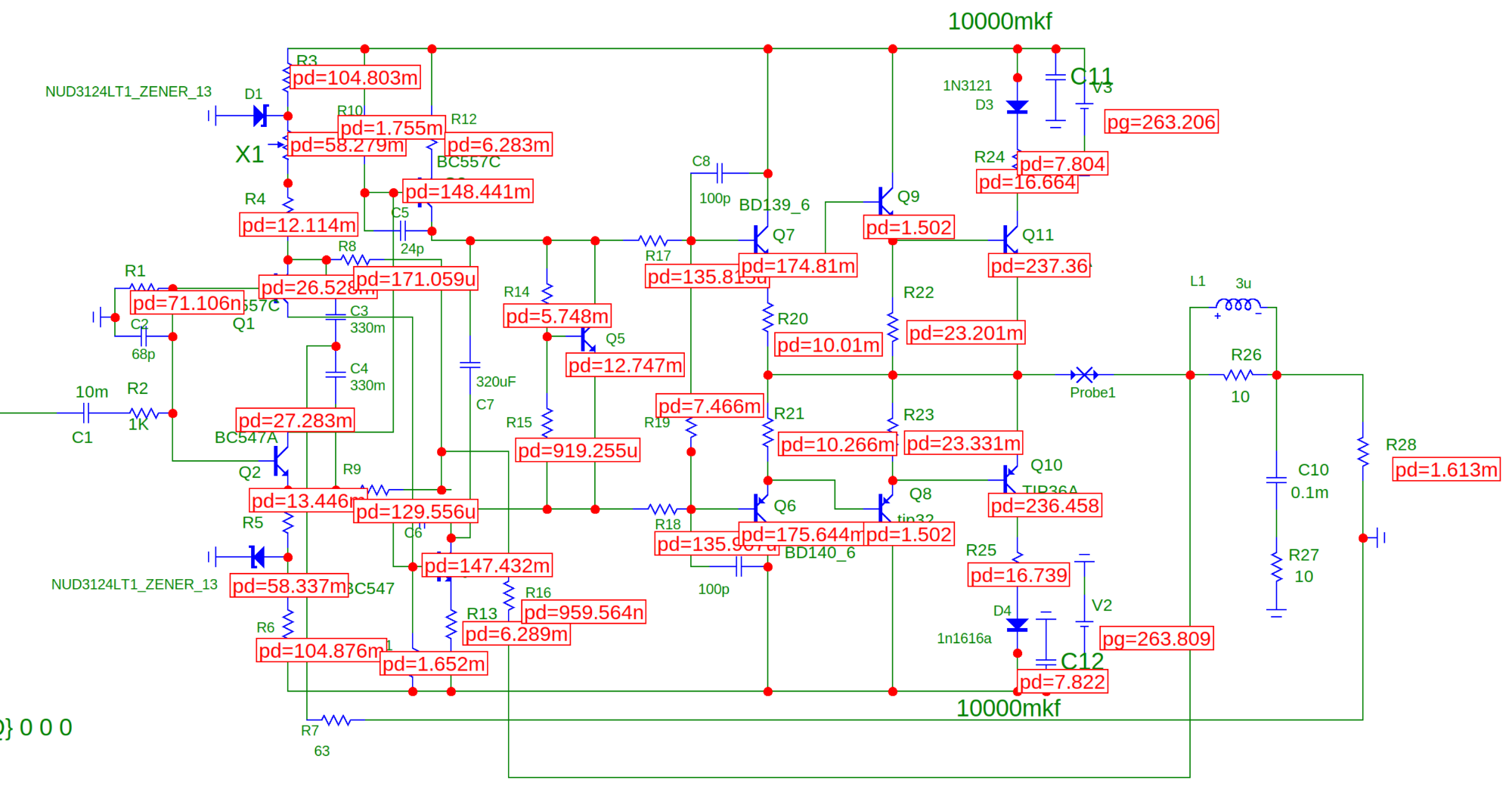

Теперь понятно,диоды а так надо сам подумай,
Мы не можем догадаться зачем бесполезные диоды и резисторы стоят в коллекторах выходных транзисторов и почему нет необходимых резисторов в их эмиттерах?
1u - одна микрофарада.
1mkF по мнению симулятора будет 1000мкФ.
Это чтобы амплитуду выходного напряжения на пару тройку вольт отъесть. Слишком мощный усилитель.
Офигеть...
выкинуть диоды или поставь для защиты от обратного перенапряжения при индуктивной нагрузке параллельно переходам
а еще лучше в шины питания после ВК и кондеры 1000мкф после них ,чтобы при пиках нагрузки напряжение на УН не проседало ,диоды шоттки меньше падение

Как резисторы коллектора помогают демпфировать динамик?
Они на оборот не мешают этому,помню когда первый усилитель Радиотехника у 101 принесли в ремонт еще первых выпусков в эмиттерах стояли константановые резисторы в пистонах зажаты буквой М,так вот тогда акустика не так болтался нч дин как потом стали ставит млт уже было видно сильно болтанку и я их убрал включил просто перемычки то контроль динамика был лучше чем с этими резисторами.
эти резисторы увеличивают ступеньку(в эмиттерах),нужно их уменьшать,но падает термостабильность
оптимально падение на них должно быть 26мв в покое

Вот и стоя где надо чтоб не мешали и стабильность была.
Каким образом резисторы в коллекторах повышают стабилность и почему современная наука не знает о таком способе? Вы это сами придумали или подсказал кто-то нехороший?
А что в эмиттерах больше стабильности?Почему у меня в коллекторе стоят резисторы да потому что у меня сделана автоматический ток покоя на опто транзисторе.
Резистор в эмиттере не только снижает температурную зависимость за счёт местной ООС, он ещё является антипаразитным, т е снижает вероятность самовозбуждения. Резистор в базе тоже эффективно борется с возбуждением мощных транзисторов. У вас в схеме нет ни того, ни другого, зато есть бесполезный резистор в коллекторе. Посмотрите внимательно мой доработанный вариант вашей схемы, там учтены многие ошибки.
Доработанный в моем капе не запускается,И Я уже писал вся схема и элементы срисованы с моей рабочей платы усилителя.
Я не говорил, что исходная схема не работает, просто в ней много глупостей, если мой вариант у вас не запускается значит надо скачать последню версию МС12. Я использовал только встроенную библиотеку, у вас всё должно работать.
резисторы в коллекторе только снижают максимальную мощность выкинуть их ,а в эмиттеры поставь 0,25ом и ток покоя оптимальный 100ма короче на резисторе должно быть падение 26мв
Так сделана до появления этих симуляторов ,ну вот работает может кому еще будет интересно сделать и послушать деталей немного и не дефицит и не нужен импорт при правильных как в схеме деталях запускается сразу ,выставляем ноль на выходе и ток покоя,питание не превышать больше -+-30в.

Из нашей беседы я понял только одно, я зря теряю время, вам бесолезно объяснять даже прописные истины, у вас своя альернативная теория, понятная только вам. Не хотите учиться - не надо, никто не заставляет.

Непонятна ваша цель. Что хотите: освоить моделирование, используя рабочую схему как болванку? Или модифицировать ее? Или понять, как она работает в деталях, используя симулятор? Или доказать, что симулятор фигня, паяльник круче?
хоть что кому то конкретное показал или посоветовал
Я тебе показывал и советовал, но ты же не воспринимаешь ничего. Тебе говоришь, что в схеме с указанными тобой номиналами ток покоя выходных транзисторов 8А, а ты выкладываешь фото каких-то пыльных гетинаксовых плат и утверждаешь, что в железе все норм.
Это кто угодно может налепить галиматьи в симуляторе, путая полярность транзисторов, вешая бездумно всякое говно в коллекторные цепи (вроде твоих диодов с максимальной рабочей частотой 10 кГц), а в ответ на замечания выкладывать фото неизвестно чего.
У тебя все работает? Так зачем тебе симулятор? Он же врет, а ты нет.
Все вместе взятое ,пока есть свободное время.

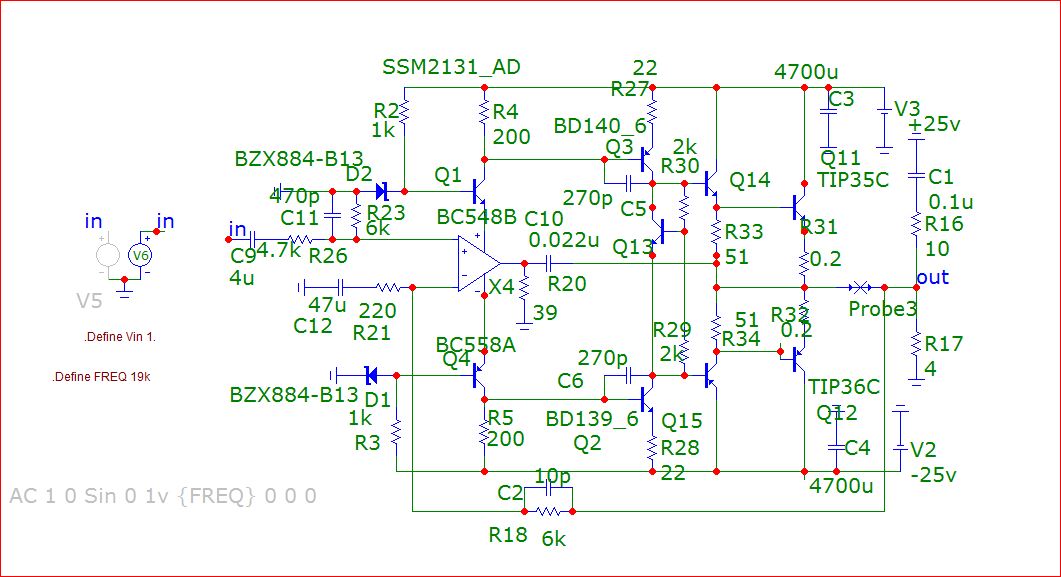

Кто подскажет как от балансировать микросхему капе,запуск прошел.

Резисторы R18 и R23 сделай равными. Последовательно с R21 включи конденсатор порядка 220 мкФ.
А вообще с этой хренотенью лучше не связываться. Нет термостабилизации. Оно будет работать так - включил - щелк через некоторое время и пошел синий или белый дым. Но если конечно у тебя много лишних транзисторов делай Гумелю.
Спасибо вроде получилось постаянка уменьшилась,да я просто проверяю ведь когда то тоже делал эту схему но я радиатор пред выхода соединил в корпусом микросхему для температурной стабилизации да первый раз тогда спали выходники.

Я давно это видел и знаю про эту схему и что,ну не нравится не делай,не можешь не суйся,том проблема что ни кто не смотрит саму схему оу и пихают что попало,вот и горят выходники,там только комплементарный выход оу работает,другие нет,квазик не пойдет,а чем хороша так это ее кпд при питании -+-25вольт мы имеем на выходе 50 нормальных ватт.
Но на уменьшение КПД вы всё же пошли, заменили выходной каскад, увеличив падение напряжения на пару вольт.
Ну всегда немного чем то приходится жертвовать,это для стабильности ну и все ровно имеем 55ватт на выходе что думаю это нормально и получается быстрый усилитель.
