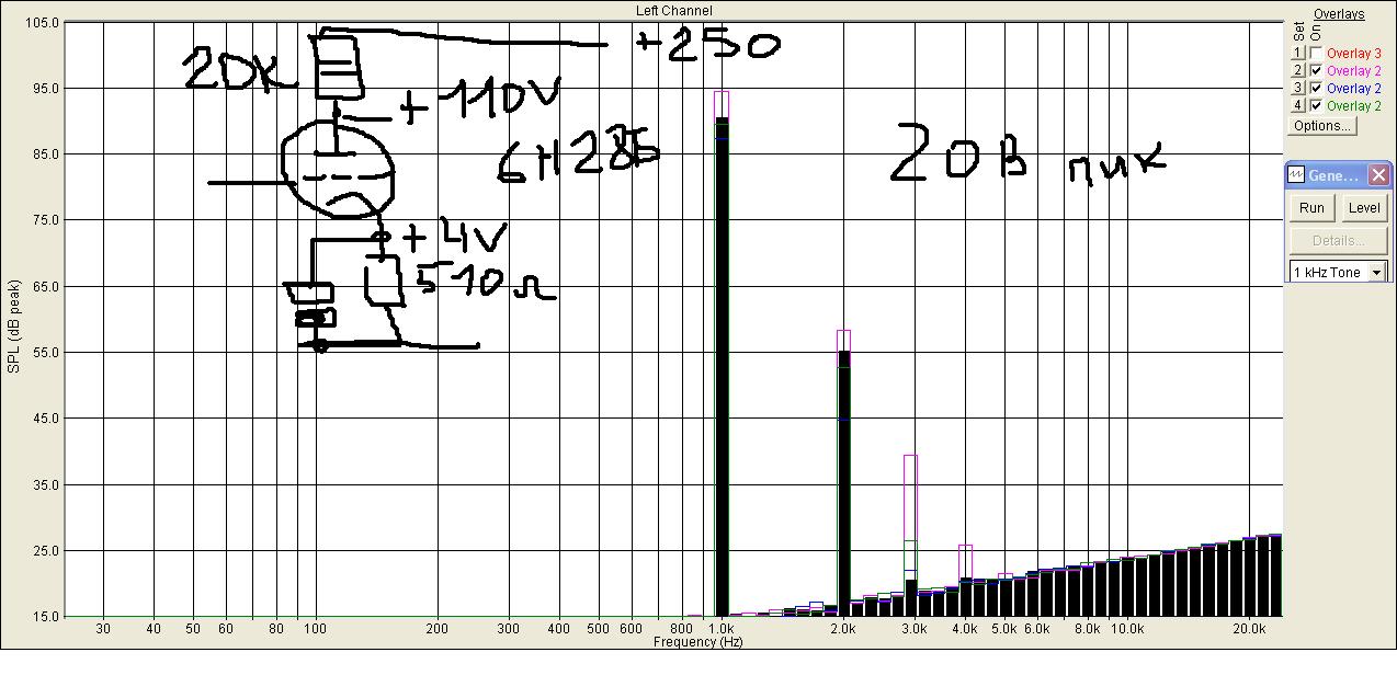

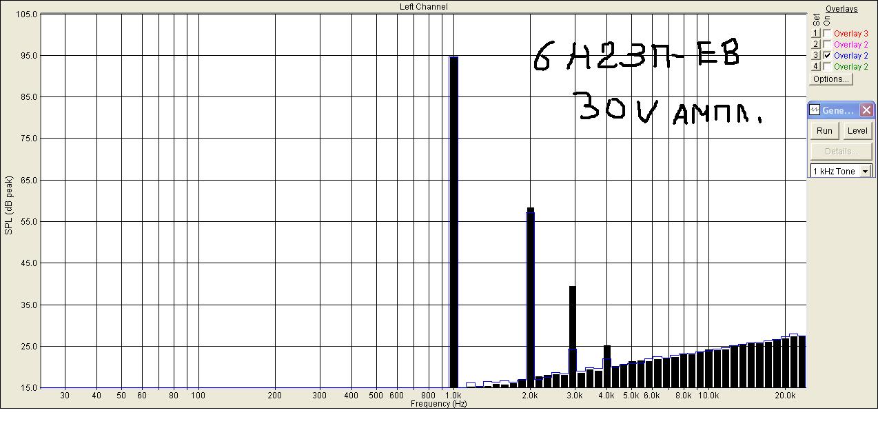

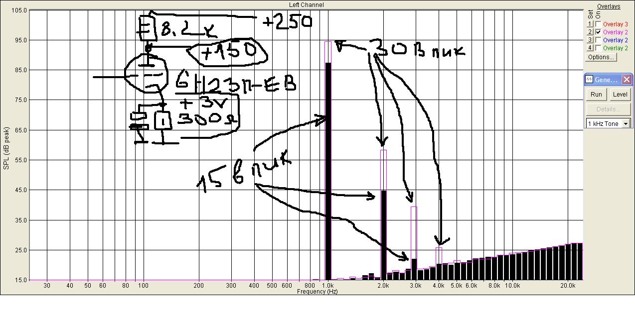

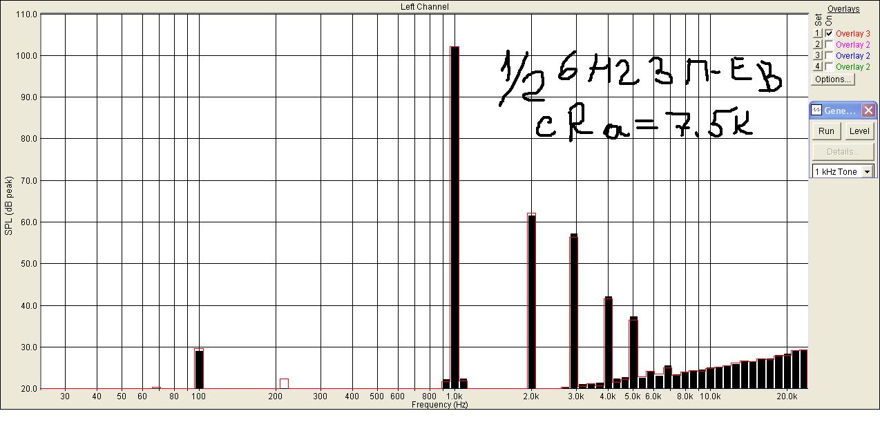

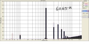

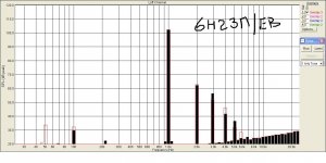

Важно не только превышение уровня четных гармоник над нечетными, но и сама картина спада их с частотой. Короткий , быстро и правильно спадающий спектр обычно сочетается с ясным красивым сбалансированным звуком. К тому же спектр такой до самого начала ограничения ограничивается второй- четвертой гармониками, остальные гвозди взлетают вверх уже тогда. когда и на экране скопа синусоида начинает портиться. Для этого каждый каскад выводится в симметричное ограничение, потом подстраивается по суммарному результату. Иначе грязь будет лезть на всех уровнях сигнала.
Дотошно повозившись с однотактом на 2а3, я сперва от генератора через повышающий трансформатор добился симметричного ограничения и лучшего спектра отдельно взятого выходного каскада, потом занялся драйвером, нашел там не одну ошибку, устранил грязь в сигнале подбором обвески и уменьшением тока обоих каскадов , затем соединил всю связку и убедился, что спектр стал намного лучше. чем был в начале настройки.
Для примера гляньте варианты драйвера к выходному каскаду на полевике. И сравните между собой, скажем 6Н6П и 6Н23П-ЕВ.
    105.2 KB · Просмотры: 123
    131.9 KB · Просмотры: 128
    107.6 KB · Просмотры: 123
    104.3 KB · Просмотры: 133
    117.8 KB · Просмотры: 118
