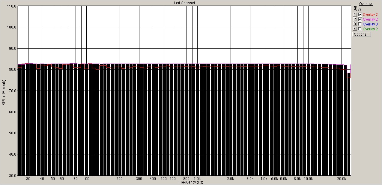

Мне тут файлик прислали для Спектры, розовый шум, формированный какой-то цифирью, в итоге устаканивается до идеалной горизонтали. Афигеть- слишком вежливый термин для увиденного.
Внутри черного забора видна розовая линия обычного шума, опции Спектры
