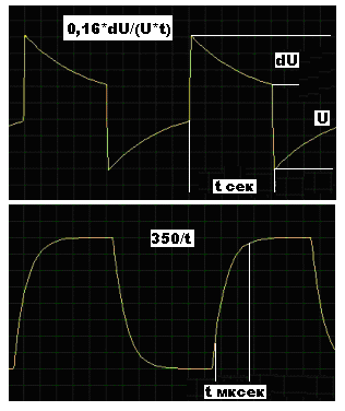

К сведению, как по ПХ определяют f ниж, f верх
Я по калибратору осциллографа 1 кГц(С1-73) или 2 кГц(С1-68), этого вполне достаточно
По НЧ: прямоугольнк, его амплитуда U, и скол вершины dU, в Вольтах. Длительность t в секундах. f нижняя = 0,16*dU/(U*t)
По ВЧ: длительность фронта по уровню между 0,1 - 0,9 от амплитуды, это t фронта, в мкс. f верхняя = 350/ t фронта, f верхняя по -3дБ. Например, t фронта = 10мкс, f верхняя = 35кГц.
Юра, я считаю чуть иначе, хотя формула та же. Частоту скола полки на 50 процентов делим на два Пи. Получаем спад по минус три. Частоту, на которой меандр выродится в пилу, тот же спад по минус три, но на вч.
