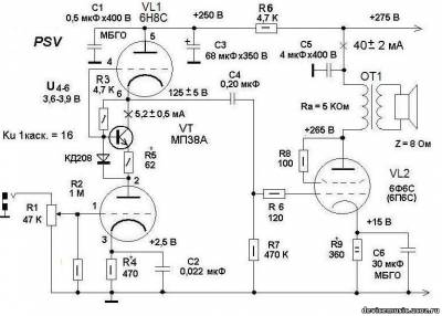

Я для параллельных 6С33С пробовал драйвер СРПП на 6Н6П, не понравилось, в результате на запараллеленых 6Н8С собрал, немного получше, чем на одинарных.
Лет 5-7 работает, хотя простейший, но непобедимый

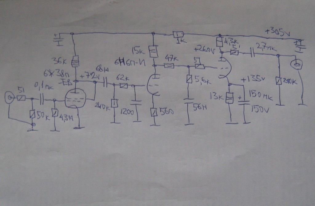

Выше я уже писал, что у меня макет собран. А харчами перебираю потому что ищу свой звук. 6э5п в связке с 6с41с не понравилось, 6н6п с непосредственной связью и питанием каскада 450в хорошо, на этой неделе пересчитал режимы 6н6п по схеме как у Дж.Бруски на питание 300в звук ещё лучше и характеристики получше предыдущего варианта. Следующий Дж.Бруски на 6н8с. Это у Вас огромный опыт и устоявшие мнения, а у начинающих всё ещё впереди. Пока всё не попробуешь спасть спокойно не будешь, вот интересуюсь.
Попробуйте вариант СРПП на 6н17бв. Либо на паре 6С7БВ. Очень интересно звучат они.
И лампу 6с41с заменить на 6п36с в триоде, скорректировав ТВЗ

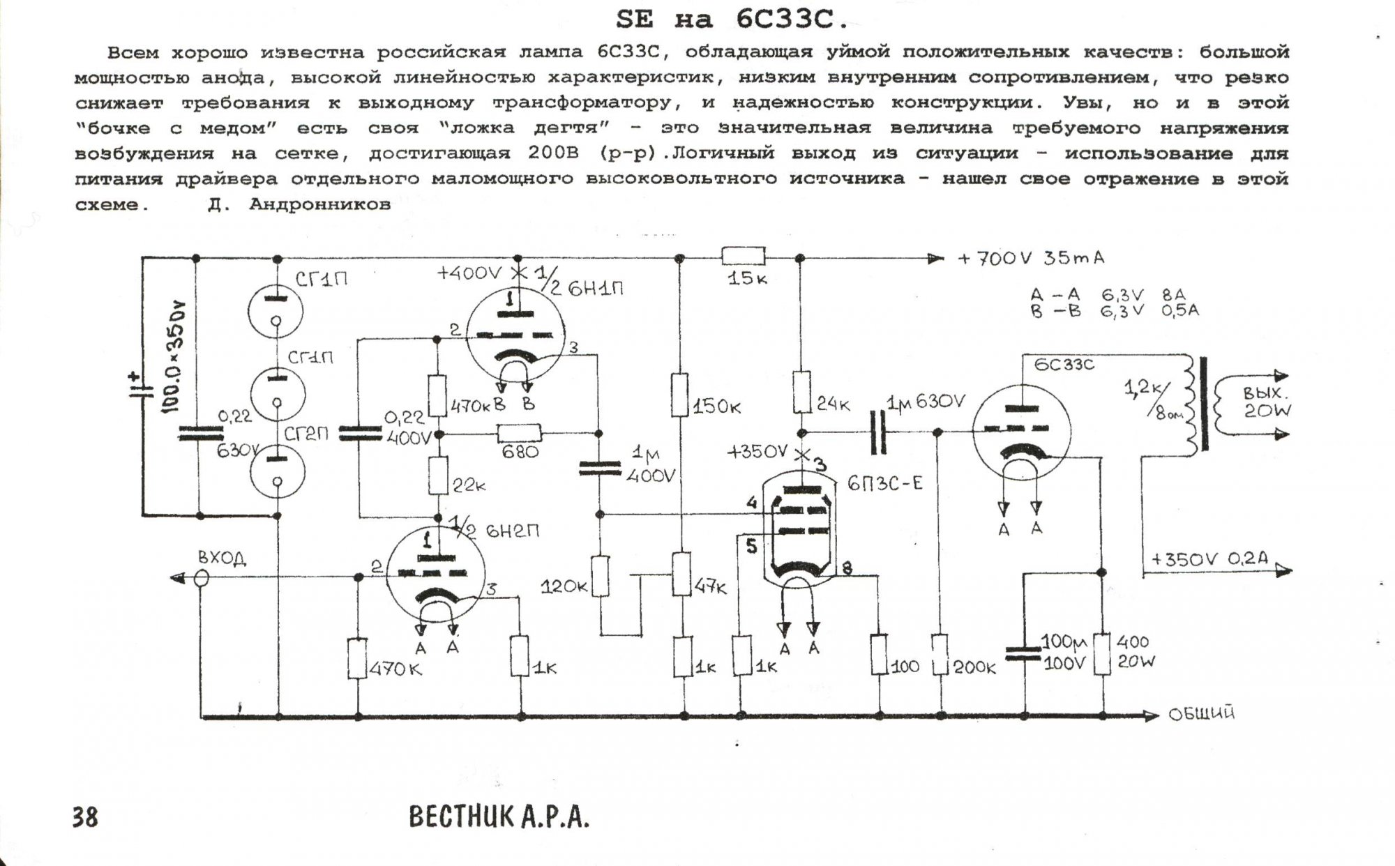

Однотактный ламповый усилитель SE6F6C
http://devicemusic.ucoz.ru/forum/4, где-то год 2007
Коэффициент усиления простого СРПП аналогичен усилению такого же каскада, но с резистором вместо верхней лампы. Транзистор решил проблему малого коэффициента усиления триодов, как таковых. Нагрузка стала действительно динамической. Коэффициент усиления первого каскада в этой схеме возрос до такого уровня, когда клиппирует уже не он, а выходной каскад. Что и требовалось.
Первый усилитель, 2006 года, до сих пор работает в качестве прикомпьютерного, в двухстах метрах от меня, в доме на соседней улице. Это насчёт живучести схемосочетания ламп с германием.
Вчера руки дошли до Дж. Брусски. Взял схему из этой темы на 330вольт. Драйвер несомненно интересный самый первый плюс это то, что лампа слаботочная в отличии от 6н6п, гармоники как по букварю стоят по ранжиру 2, 3, 4,5 выпячивается 8-я, но % гармоник по боле против 6н6п. Подправил режимы: в катоде первого триода 800 Ом(наверно лампы не самые лучшие Новосибирск 1976г.), в катоде второго триода 1.5 кОм (нижняя полуволна синусоиды имела округлую форму и не симметрична). Драйвер очень чувствительный при 180мВ на входе, 2в на выходе или 1Вт мощности на 4-х Омной нагрузке. Пробовал обратную связь как на схеме только брал с ТВЗ со средней точки вторичной обмотки(кондер 2мкФ что было под рукой), искажения как у транзисторного УНЧ гармоник 0,0 % чувствительность 1в при 2в на выходе. Сегодня вечером буду слушать как звучит.

У Димы тоже были , ну скажем, сильно надуманные схемы. Со временем он от такого отошёл.
"Если бы я был Дмитрием Андронниковым..." 6SN7 в варианте СРПП, питанием 600вольт, предварительный каскадик на половинке 6н8с или 6с2с.
Я не был Андронниковым и сделал лофтин 6Н8С СРПП на 6С33С. С плавающим питанием, пред.каскад СРПП 6Н9С. А следующий вариант с двумя 6С33С
