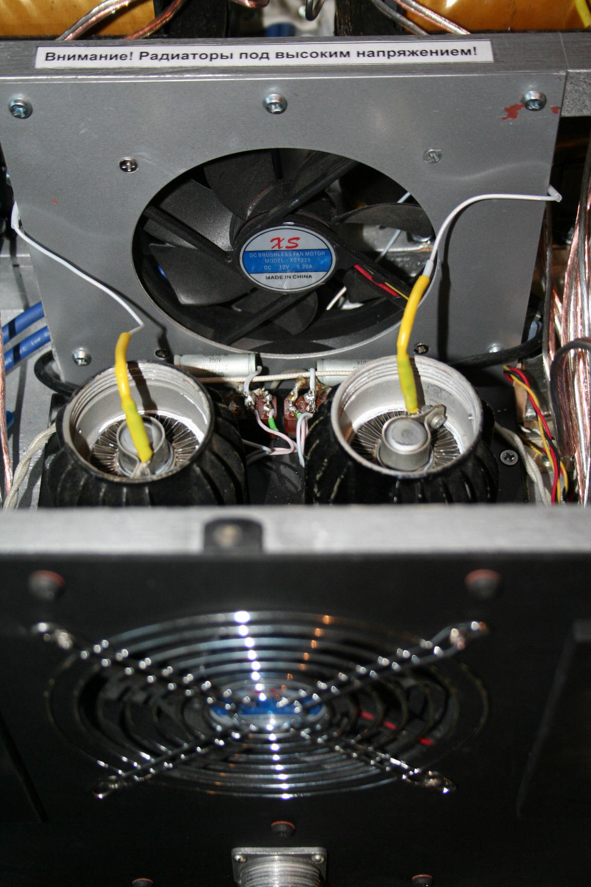

ГМ5Б не хуже, но требует охлаждения. Лампы в радиаторах продуваются ещё и снизу.

Похоже на ГУ-72, только впечатление, что динамика немного шире, очень хорошо передавалось пространство. В общем ближе к 300В, но без её "компрессии". И для хорошего звучания надо что бы температура лампы была как можно ниже, в моём случае было 80-120 градусов при 15Вт выходной мощности.
