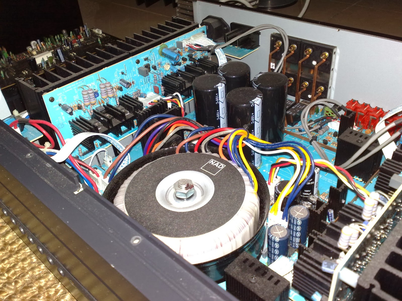

так ведь нет с ними проблем, с отводом тепла прекрасно справляется.
я ток не пойму, прокладка помимо тепло отдачи еще ведь и изолорует транзисторы друг от друга?
а саморез почему не коротит, или он в зазоре, не соприкасается с подошвой транзистора.
вот такое разберешь а потом поди собери правильно.
Потому и посоветовал эпоксидку - без разборки зафиксирует доступ с двух сторон

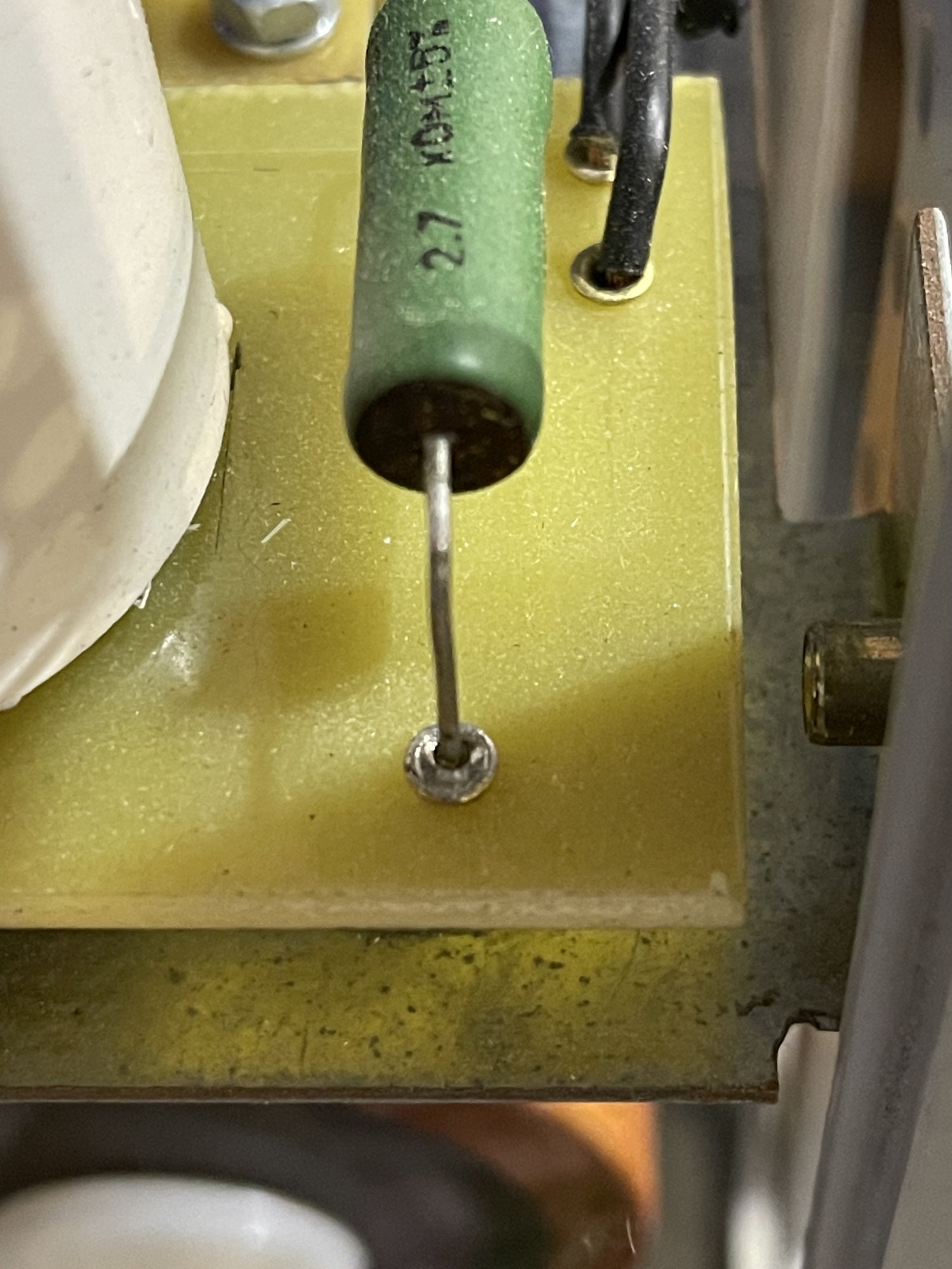

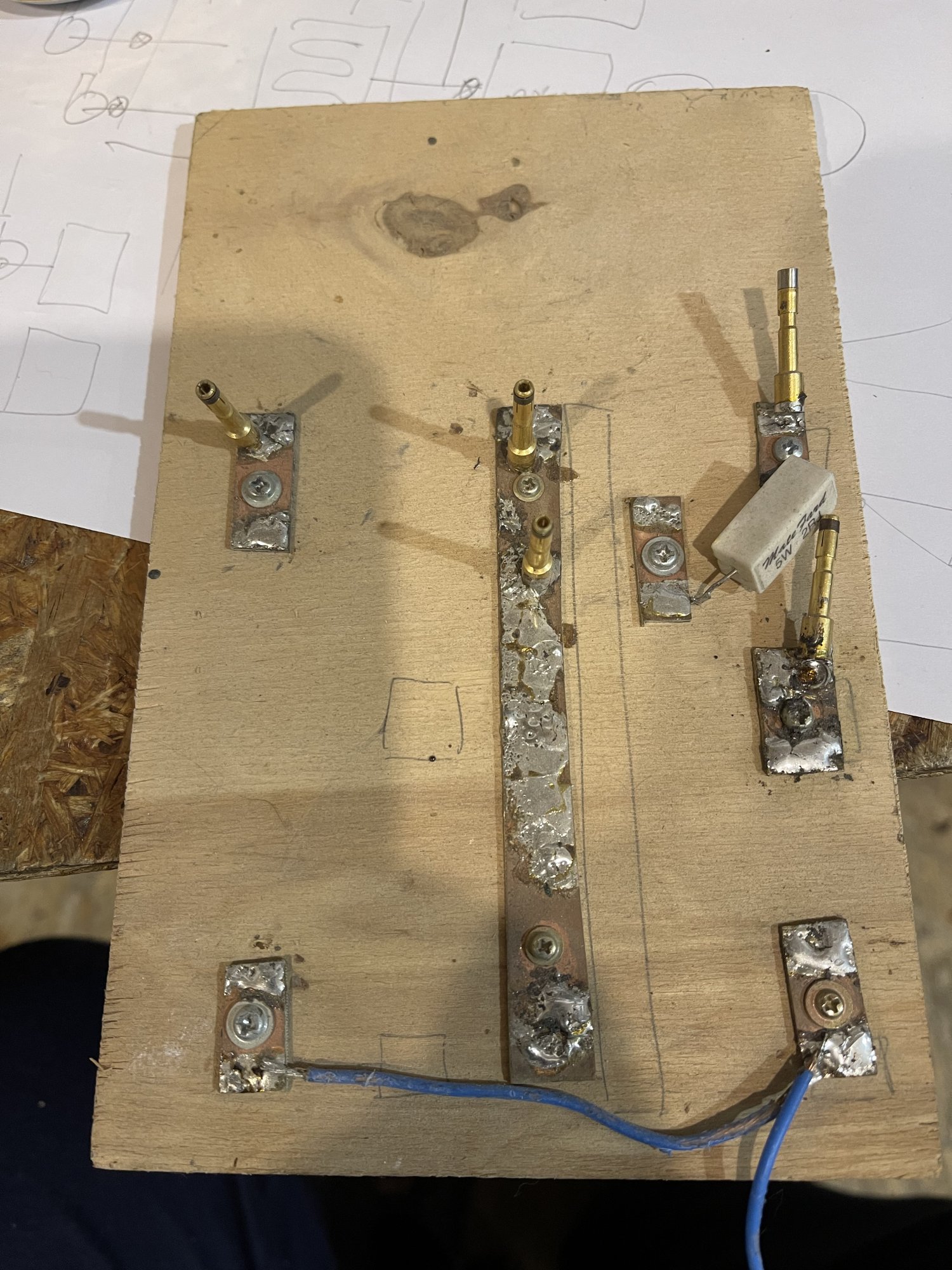

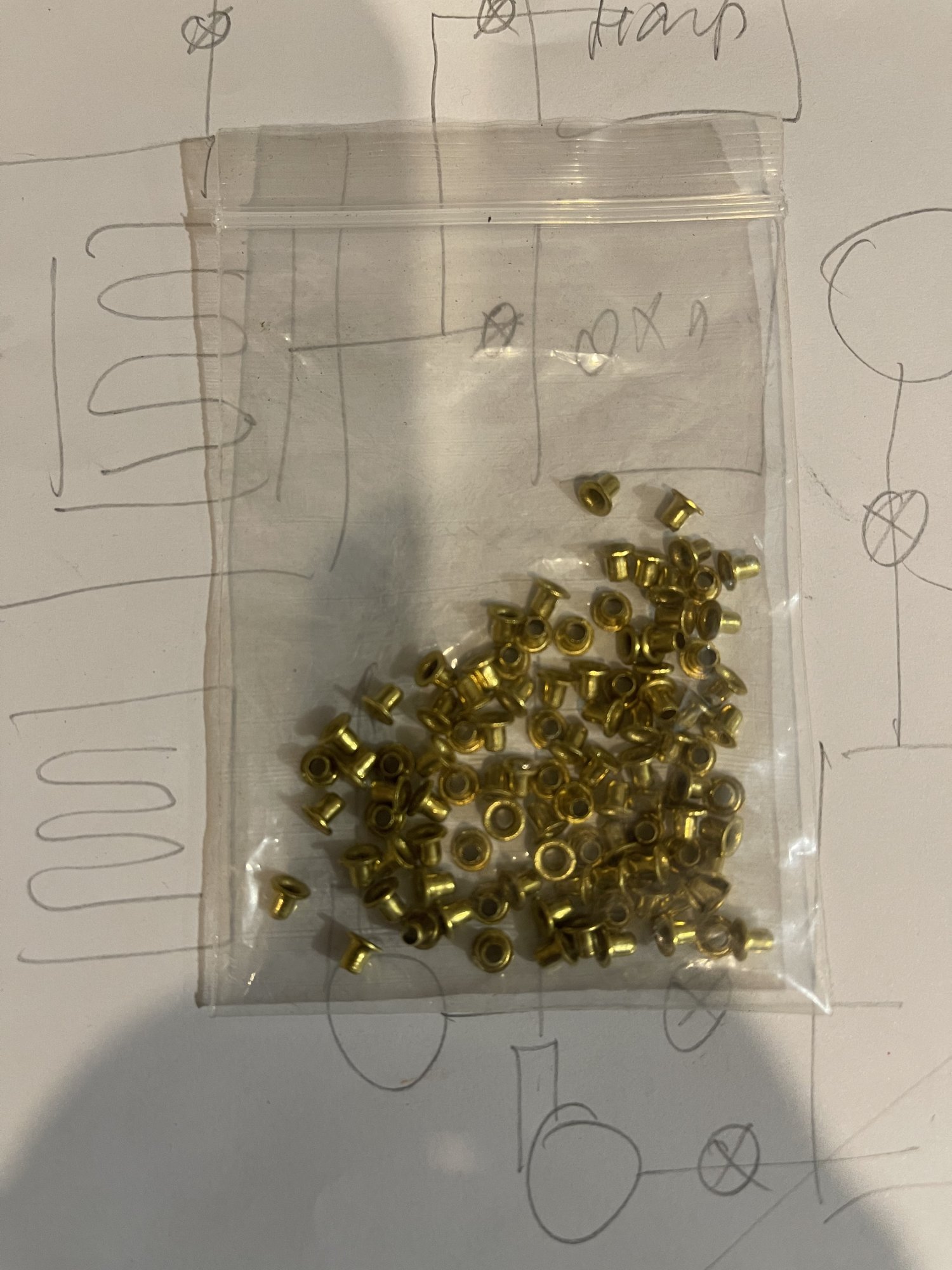

Вспомните нашу старую промышленную аппаратуру. Там где возможен подобный нагрев, ставится полая ( медная, латунная) заклепка. В нее уже впаивается деталь. Даже мощным паяльником непросто выковырить. Я таких заклепок на алишке набрал для плат фильтров и т. п. Раньше сам делал из каппилярной трубки холодильника.
26,026
12,145
В данной схеме на каждом резисторе по 0,84 Вт, а если учесть что их 3 Вт по массо-габаритным размерам как наш 1-1,5 Вт, то можно сказать на пределе работает и во столько же раз греется сильнее - в итоге ложная пайка появляется от нагрева. МЛТ-2 будет меньше в 2 раза греться, но у наших есть недостаток они покрыты лаком, потому вонять от нагрева будут немного, чтобы не воняли поставить С2-33 (или Р1-7) на 2 Вт в шероховатом покрытии, или бы составил каждый резистор из двух таких же мощностью импортных (2,2к+2,4к), поставил вертикально и отформовал выводы как советовал apalych
Ставьте неубиваемые МТ-2, если достанете. МТ-шка двухваттная держит 4 ватта и не дымит .
Обычная старая МЛТ-шка один ватт держит играючи, на двух может чуток потемнеть.
Много лет держал такие заклепки, луженые. Так и не пригодились.

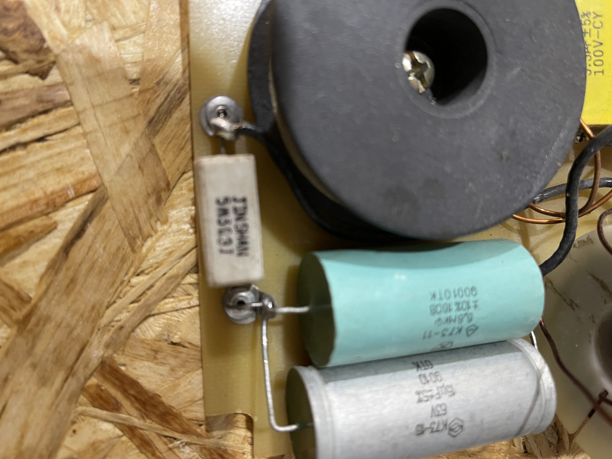

Вещьььь. Постоянно ими пользуюсь. Еще вариант контактные лепестки на обычных заклепках.

Вещьььь. Постоянно ими пользуюсь. Еще вариант контактные лепестки на обычных заклепках.Посмотреть вложение 48182
Фильтры паяю на прикрученных острозубой Семечкой кусочках стеклолита на фанерке или ДСП.

Большое всем спасибо за рекомендации по термо прокладкам между транзистором, но дело в том что Я! заранее извиняюсь, Я был не прав, написав что в моем усилке установлены термо прокладки. я ведь транзисторы не отделял, вижу что есть прослойка между транзистором и радиатором, а что ТАМ я не знаю.
Возможно там слюда, или керамика, не знаю.
Мне щас бы понять, замена 3х ватных на 5ти ваттные (цементные) ничего ведь не испортит?

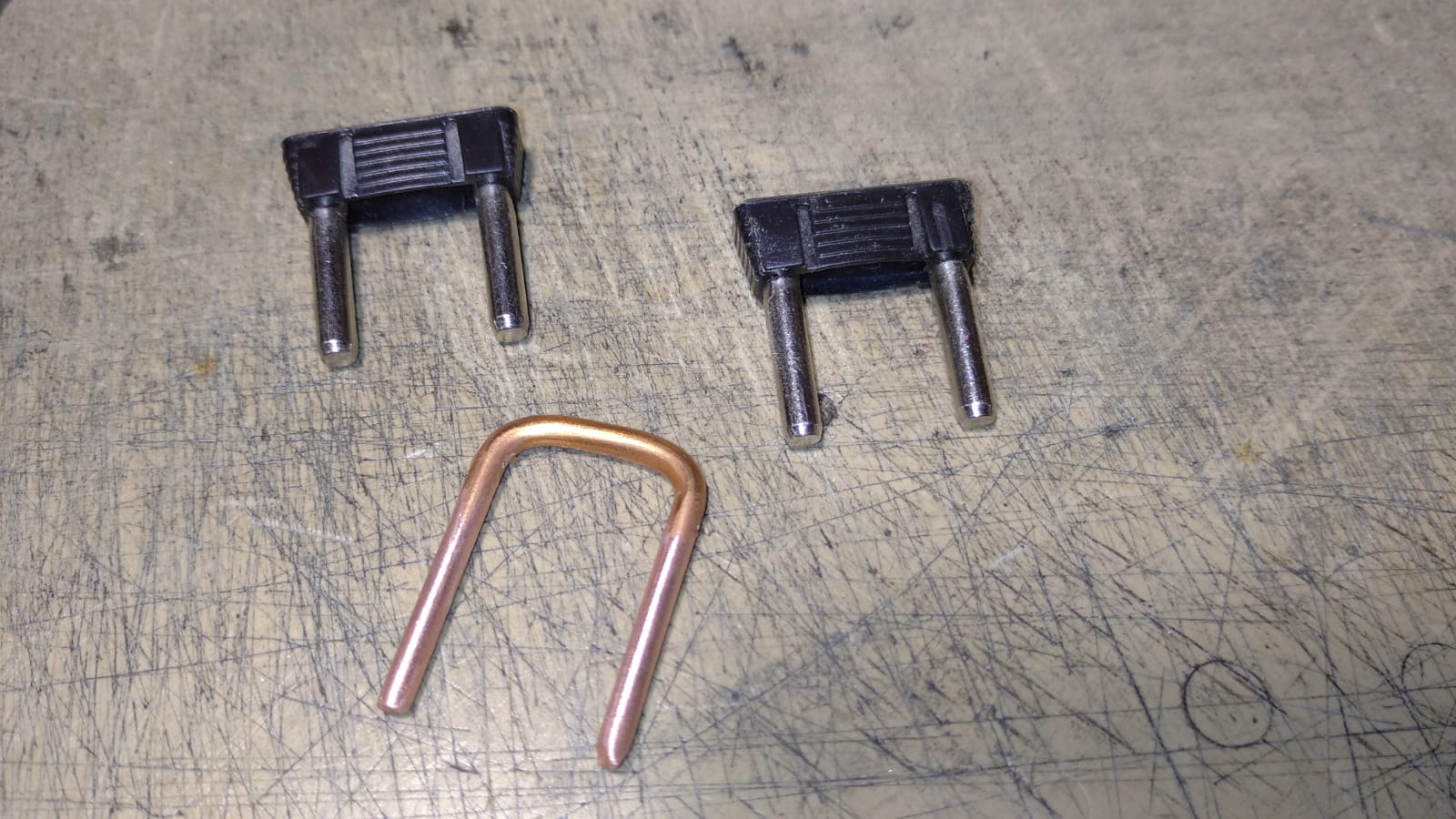

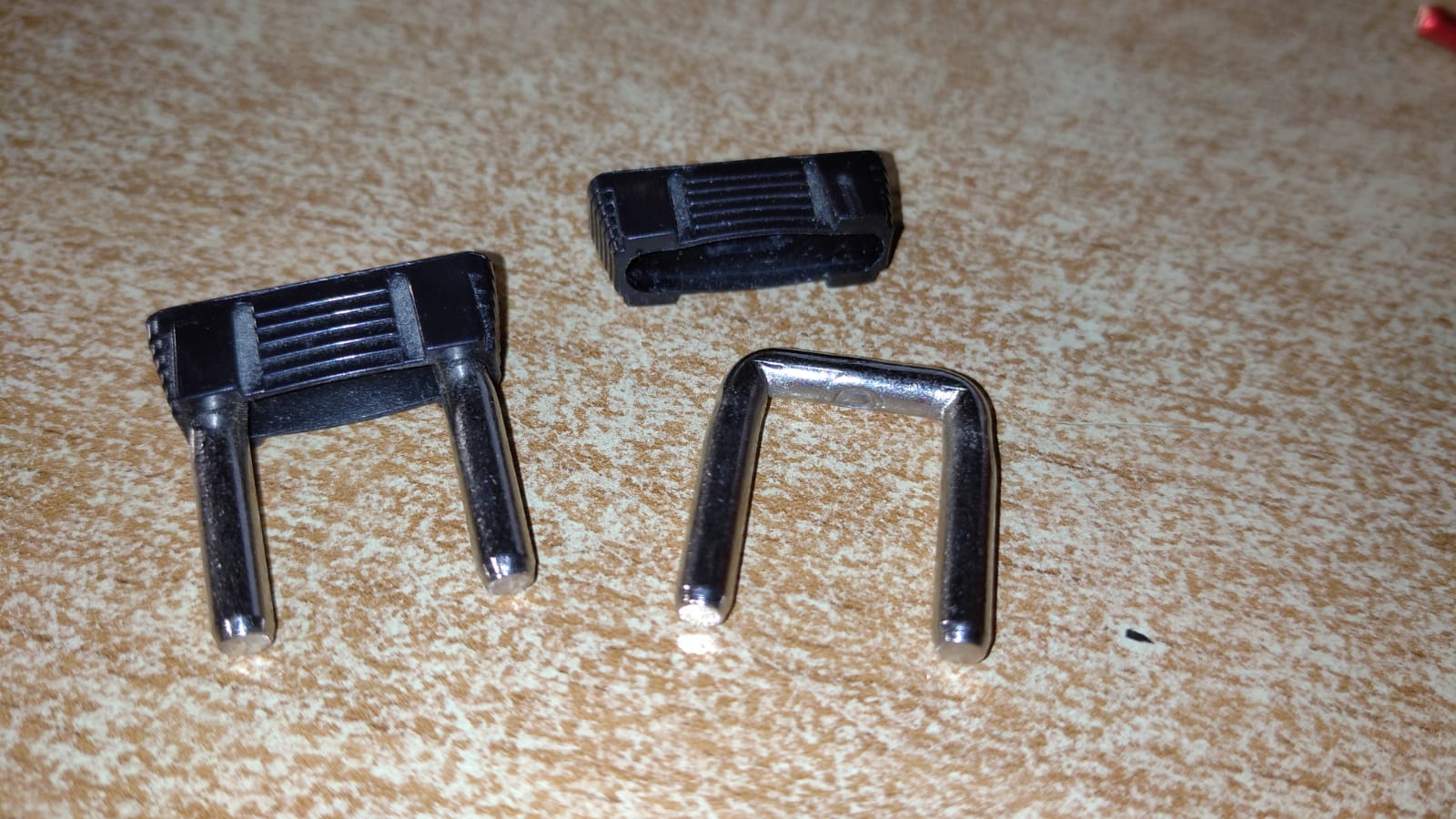

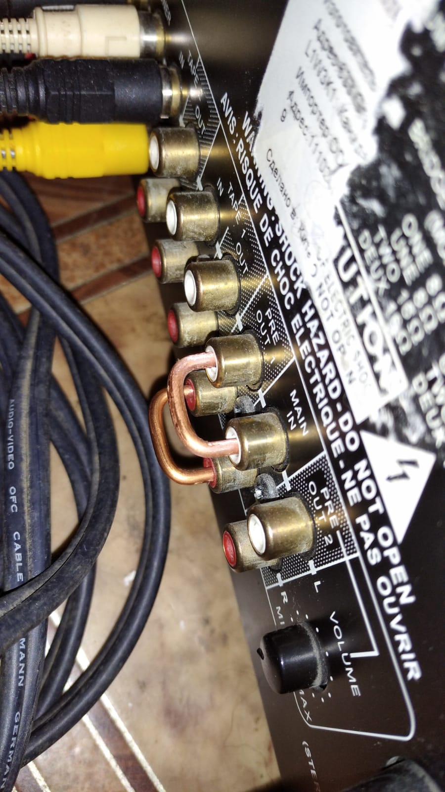

Сегодня сделал на своем 372 маленький апгрейд в роли опыта.Читал об этом на форуме одном в ветке НАДовцев,что надо менять родные перемычки с преда,или на нормальный кабель или на нормальный материал,вроде меди.
Родной сделан из латуни с никелевым вроде покрытием.
Ну сделал из меди,разница,ну фиг знает,показалось,а может и нет,что на верхах стало лучше.
Звук поглубже может немного.
Непонятно...
Хрен знает.
Послушаю так ,потом поставлю оригинал послушаю.
И сделаю ещё чисто латунные ,без покрытия,вроде есть прутки в 3мм.
Медные пока в 2,5мм,поищу потолще.
А ,сравнивал с маранцем на одном и том же материале,вроде они как бы выровнялись после этого,маранц немного повыше играл что ли,но он на паре селестион Ф30+ф-15 ,а НАД на РоадКинге и одной паре ф-15. И звук у него был в общем ,как бы жирнее ,веселее ,но чуть чуть глуше из за Кингов.
Разводка коммутации и выходы на АС в НАД сделаны на медных шинках.

сделать медные, и облудить их чтоб не окислялись.
я на слух разницу точно не услышу
Ну ,посмотрим,послушаю,поменяю назад на оригинал,послушаю.Потом решу.

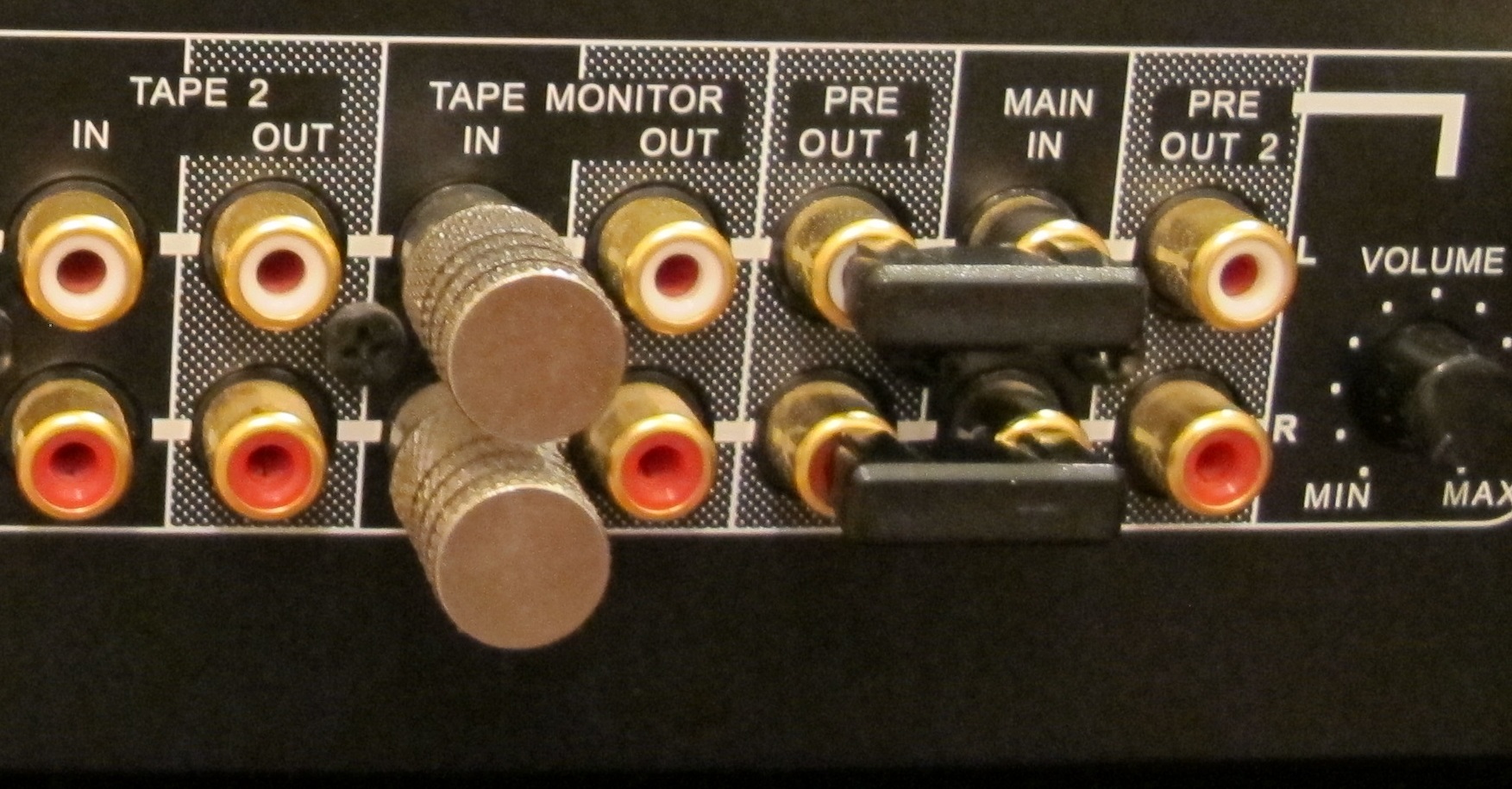

там помимо перемычек есть еще и заглушки, причем тоже латунь они какую роль играют?
Drakonian
5 Май 2021
4,417
2,324
106
СССР
Воронеж

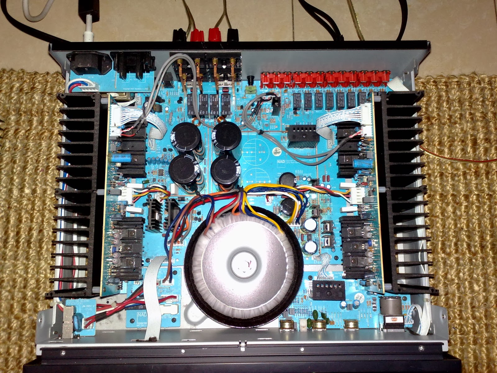

Заглушки вроде на входе деки-монитора.
Вроде как могут фон убирать вероятный.
Но как внутри они выглядят я не знаю.У меня не было и деку я подключаю.
Может просто как крышки,экраны.

А зачем вам перемычки? Я их убирал а на плате запаивал перемычкой из провода. Всё лучше контакт и короче, да и проводок из любимых "музыкальный". Это если вы не используете пред или оконечник в других целях.
Drakonian
5 Май 2021
4,417
2,324
106
СССР
Воронеж
Там 2 выхода с преда. Один прямой,второй регулируемый.
Если захочется на паре моноблоков что то сделать например.
Или в мостовом соединении. Регулируемый вход,позволяет уравнять мощности двух усилителей.
Но конечно можно и без этого обойтись.
И что может быть музыкальней ,чистомедной моножилы в 3мм)
