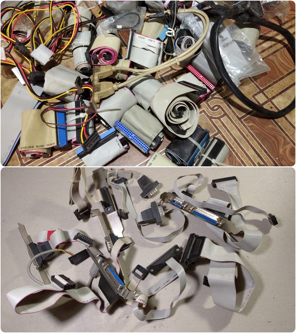

МС, надо посмотреть. МГТФ 0.2 точно есть. Одно но, многожильность. Вот люблю я дорожки восстанавливать остатками выводов от электролитов (это когда пятак отвалился, вместо него берешь откусаный вывод электролита, делаешь на конце колечко, при необходимости придёшь форму дорожки и впаиваешь, по вкусу можно добавить УФ-отверждаемой зелёнки.)
Луженка тонкая нужна, но у нас нет ее давно.
Хорошие провода витые с покрытием в шлейфах компьютерных и шлейфах оргтехники ,электроники импортной.
Вынимаются из изоляции легко,распускаешь на проводки и снимаешь.
В тех что в верхней части фото.А,и в нижней такие же.
Там и потолще и потоньше ,на выбор.

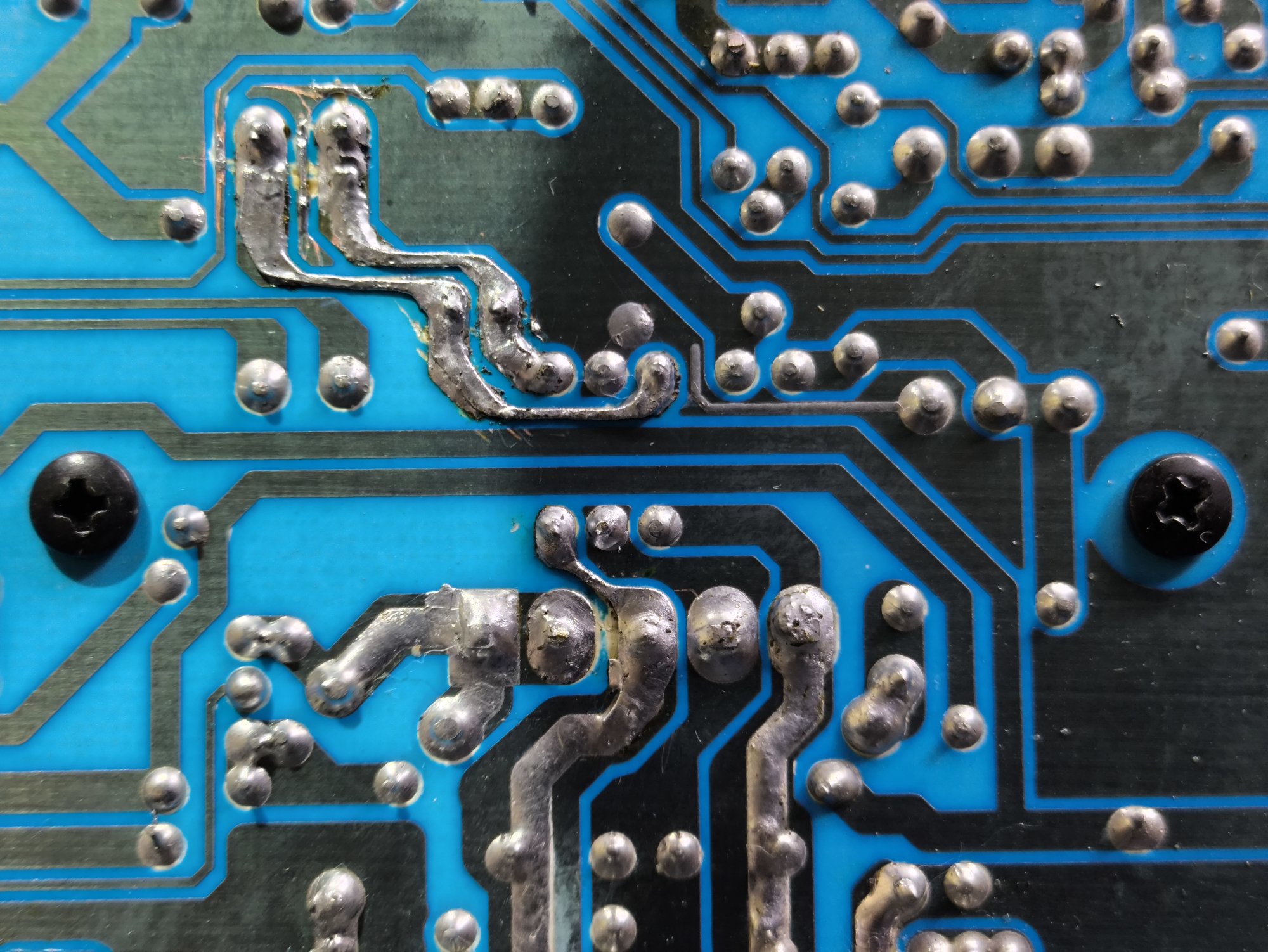

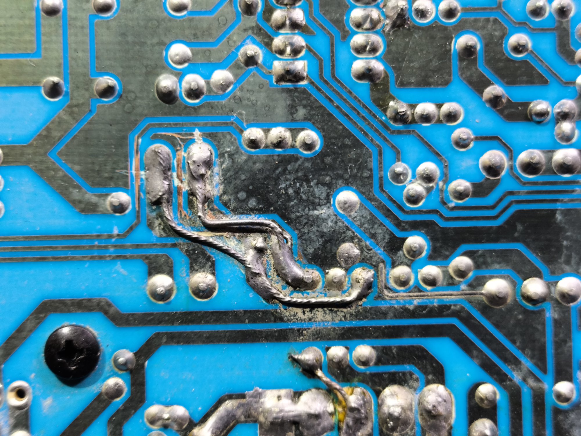

В одном из каналов восстанавливал убитые дорожки. Там соплей было накидано, и дорожки перерезались крайне грубо. Жаль синей зеленки нет. Сделал бы еще лучше.
Примеры было и стало прилагаются. Зачем дороги перерезались не знаю.
Дерьмовые провода в шлейфах, чем дальше тем хуже, тоньше, покрытие пакостное, не паяются вообще. Советские старые -там неплохо с ними. Но их тоже не стало давно.

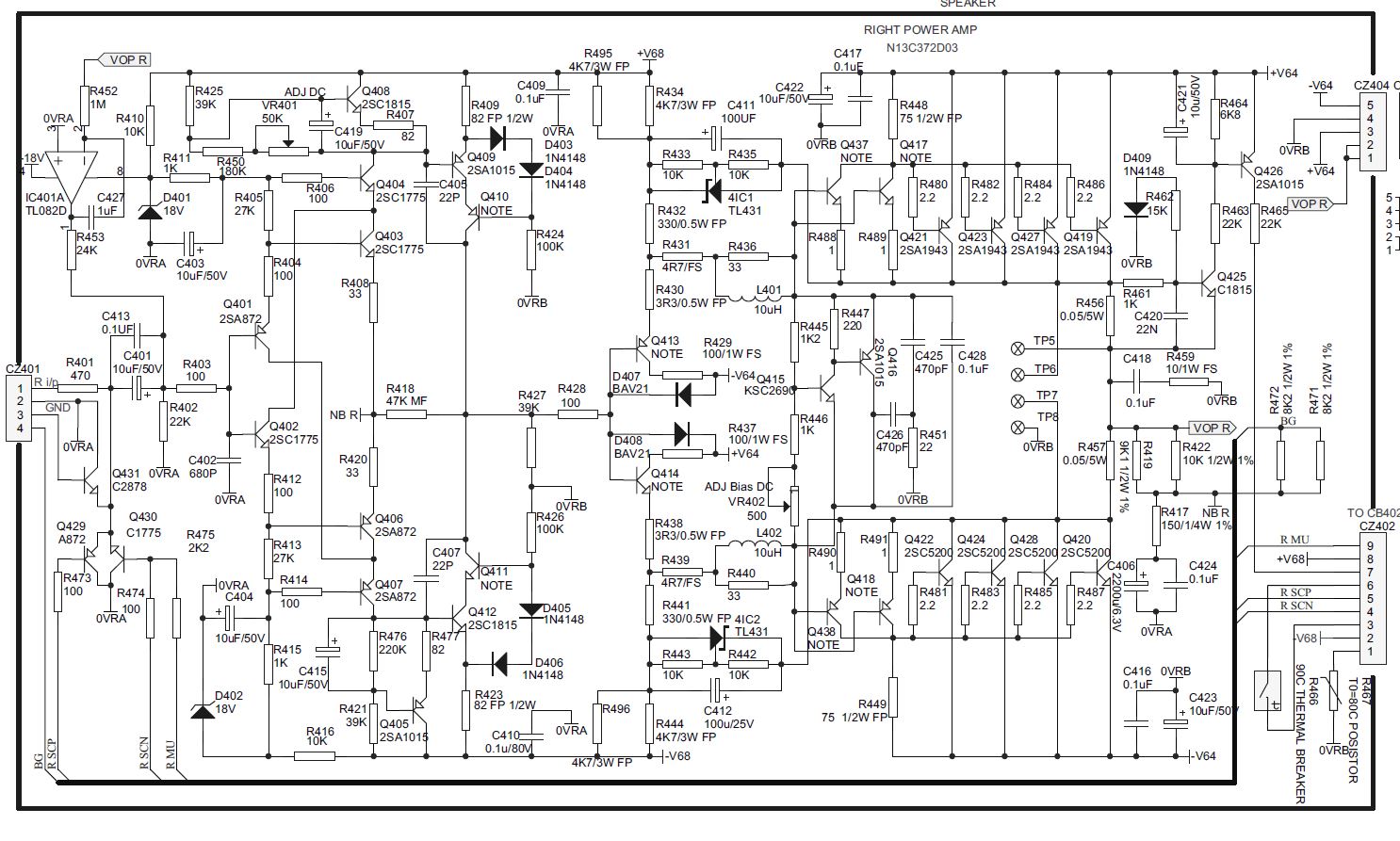

Кто-то сможет тыкнуть пальцем, куда заводится сигнал ООС по переменке, или её здесь нет?
Найдіть на схемі священний напис NB R в двох місцях, якщо що.
Даю на водку, чи на коньяк, кому що більш до вподоби.
Один напис біля точки поєднання R408, R418, R420 між емітерами вихідної пари Даймонду першого каскаду.
Другий напис біля точки поєднання R417,R419, R422 та іншого з правого краю малюнка.
Насправді це одна точка на схемі, намалювали. як вже змогли. smile_10

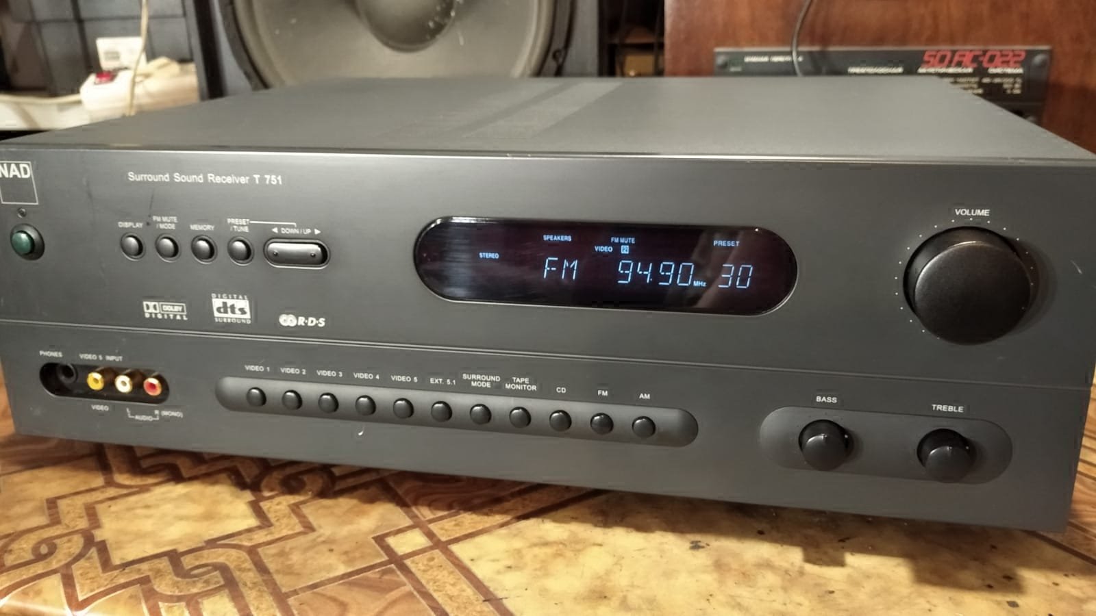

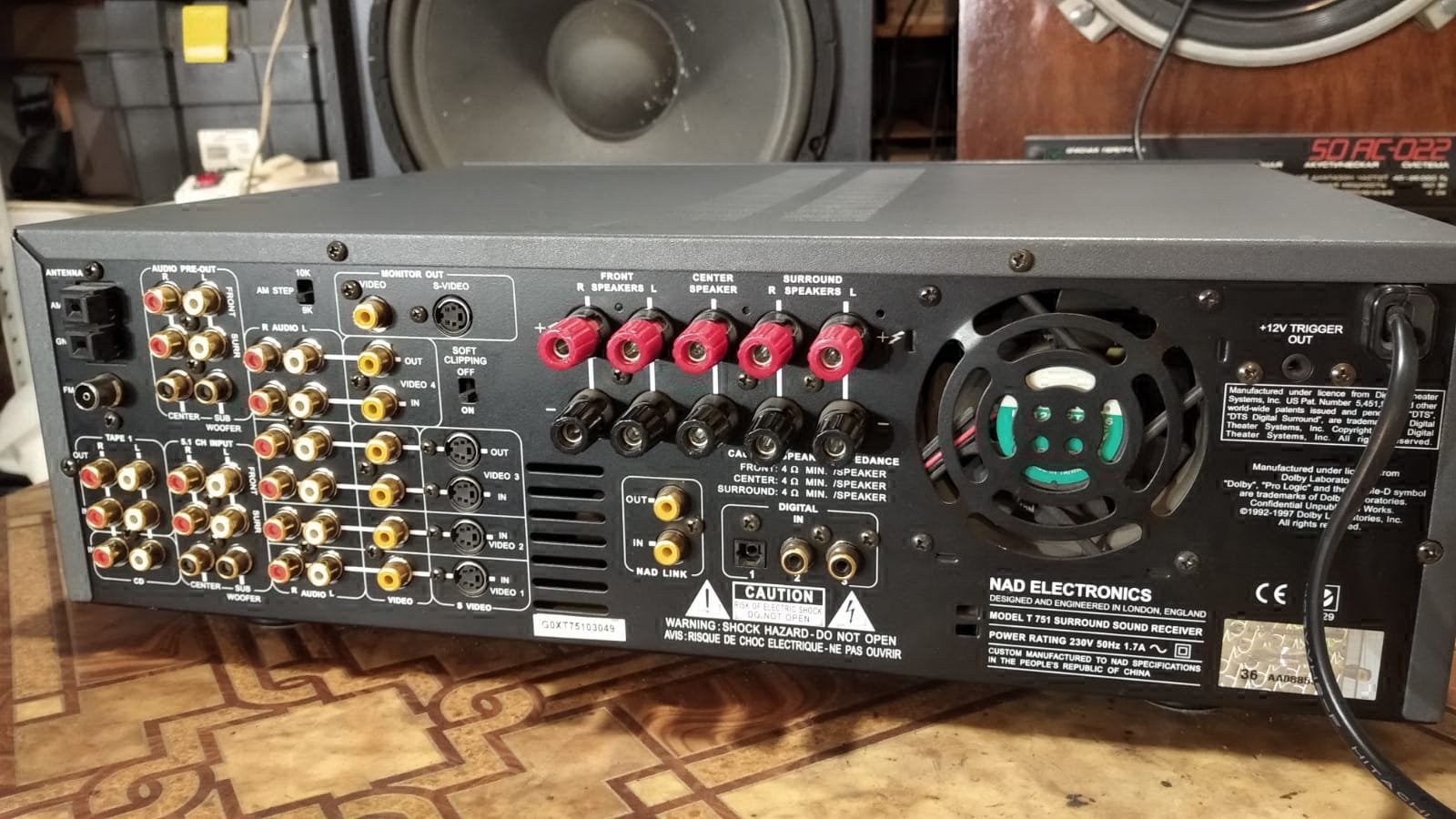

Владимир приветствую, Вы как то писали что у Вас есть ресивер NAD, какая модель?
С стал обладателем NAD T754, и к нему пульт приложили, только не реагирует ресивер на команды пульта, иии в мануле к ресу про пульт инфы нет.
может подсказать что и как.

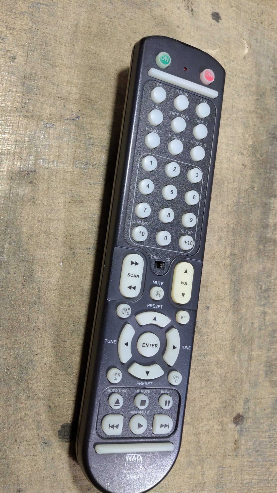

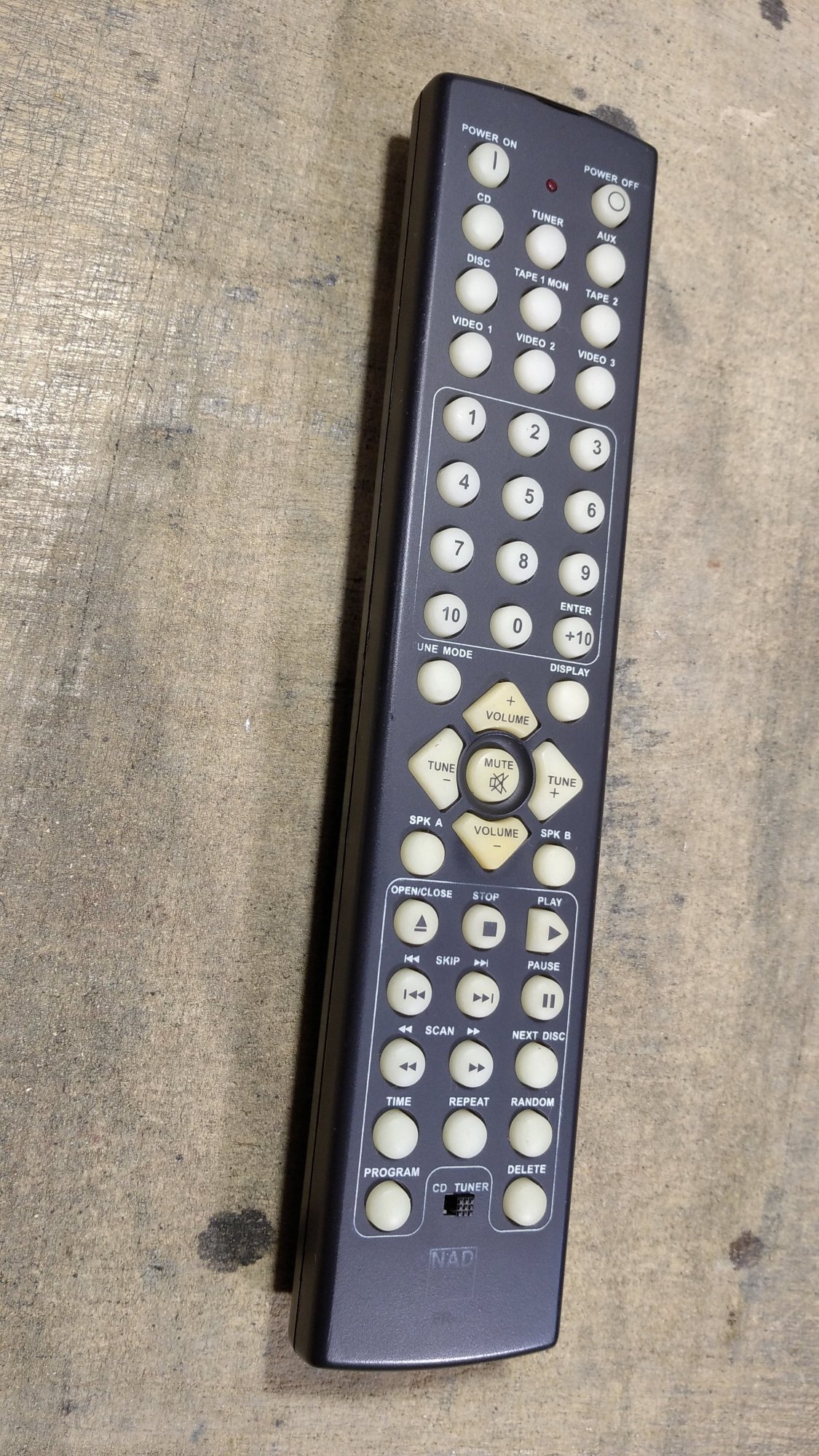

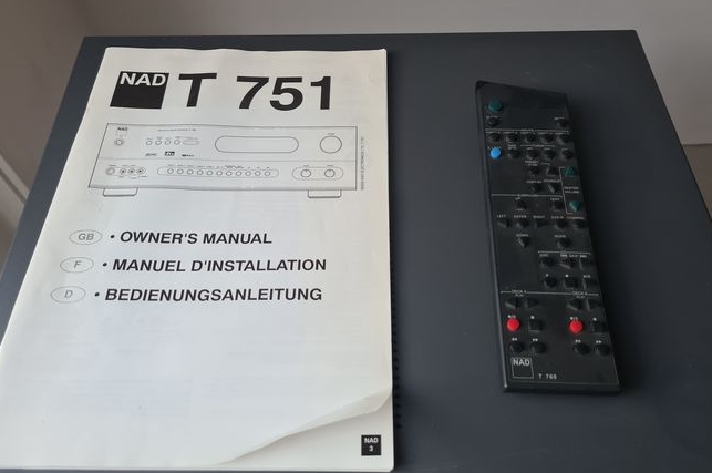

Да, есть Т751. Мне нравятся более старые с физическими регулировками ТБ,у ещё более ранних есть даже баланс и ещё что то .
И по характеристикам они получше,чем более поздние.
Я ресивер брал с неродным пультом ,а универсальным прошитым,он работает но перректально,так что в основном пользуюсь пультом от НАД С 370,покупал к 325му,но он там почти не нужен,так как мотор и двигает дальше чем надо не поймаешь момент.
А в ресиверах РГ по 1дц.
Проще найти пульт на авито от усилков 370-372.
Будет около 2к рублей с доставкой,в среднем.
Остальные не проверял,не скажу.
Оригинальный к моему на фото ,угловатый.Скруглённые от с370-372.
В принципе он нафиг не нужен.
Только громкость регулировать.
Ну или иногда если кассета кончилась или СД а вставать влом,переключаешь на ФМ.
Все настройки там с морды у меня.
Сервис меню только через пульт,но оно мне опять не надо,оно в основном для видео и т.д.

Пульт, яким пропонують користуватись в мануалі, також універсальний, називають його NAD HTR2.
В мануалі також вказано, що пульт можливо потрібно також налаштовувати на співпрацю зі рисивером.
Що і яким чином, на сторінці 28 мануалу, що приєднано до мого попереднього допису.
Пульты на НАД ,если узкоспециальные редкие и за них много просят.Универсальные ещё реже))
Дело в том что у меня на передней панели Т 754 нет IR приемника, или он встроен в дисплей и его не видно?
к примеру на усилке С-372 приемник есть и пульт сразу без проблем работает.
