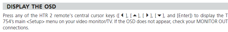

Владимир, приветствую, пульт у меня родной HTR2.
Вы мне можете рассказать как Вы на Т751 заходите в главное меню?
на лицевой панели кнопки seting нет, на пульте же кнопка menu совмещена с кнопкой FM, по нажатию включает радио.
Александр, приветствую, пульт у меня родной HTR2.
на лицевой панели кнопки не, на пульте же кнопка меню совмещена с кнопкой FM, и все, по нажатию включает радио.

Дело в том что у большинства ресиверов есть настройки, где нужно правильно выставить импеданс колонок, потом выбрать "большие" АС или "маленькие", еще там размер комнаты можно выбрать, у НАДов все это тоже есть, в инструкции написано что заход по кнопке "меню" на пульте.
вот я и решил у Вас спросить, если рес под рукой и пульт есть, попробуйте нажать кнопку "меню" может у Вас в меню зайдет, у меня на ФМ тюнер переключает хотя для этого есть отдельная кнопка на пульте.

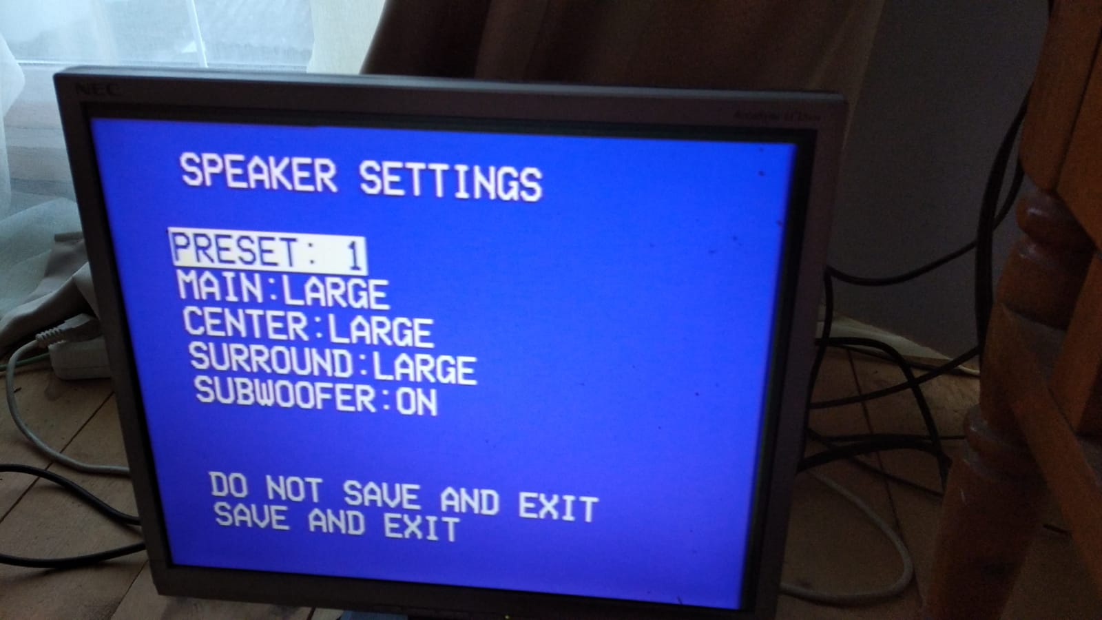

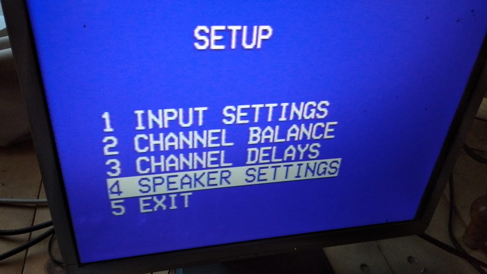

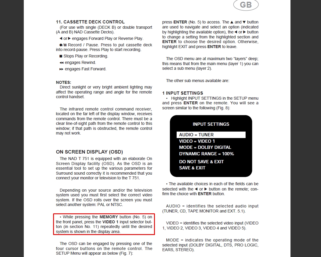

Вот что нашёл.Только кнопками с морды.
И с пульта меню не вызовешь.
Пультом только управлять и подтверждать выбор.
Это на моём так.Видно чтоб не жамкали случайно.И это делается при настройке вроде.
Можно попробоватьт как и на моём.
Думаю они не сильно меняли программу.

  • nad-t751-spravochnik-polzovatelya.pdf
    680.6 KB · Просмотры: 56

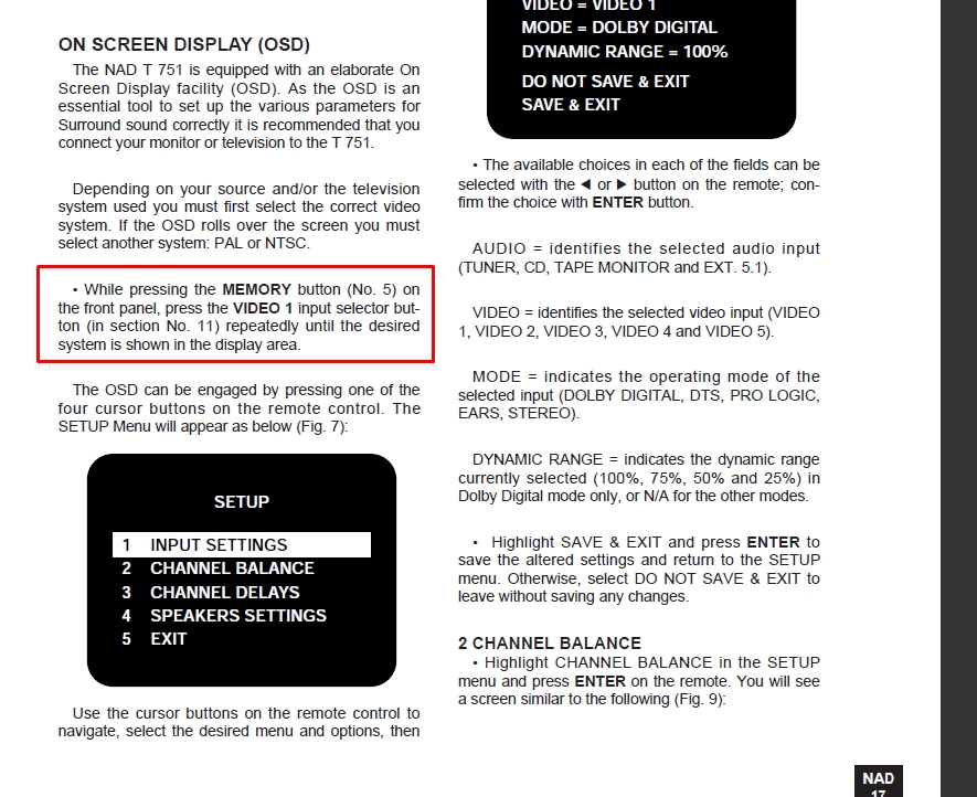

На моем есть только видео 6, при совместном нажатии меняет PAL на NTSC.
это ж надо было такое придумать👎, ну почему у Ямахи все эти настройки интуитивно просто.
ладно, спасибо большое, буду завтра свой мануал курить,

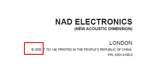

кстати, по моему по мануалу на754 как раз эти окошки что на твоем скрине должны вылезать по кнопке Меню на пульте. мдаааа, напомнило что в 2007 году мануал бюджетной ямахи шел уже с русским языком, причем все досканально подробно, но что вот остальным так делать мешало!!
Ну так мой постарше вроде.

Про це написано в мануалі від стор 15. В чому проблема?
Берем ПДФ мануал конвертим в Ворд, закидываем в переводчик и потом там разбираемся, а там помимо всего и название менюшек перевелось что не очень удобно, вот видать пропустил протупил, пересмотрю повнимательнее.
Мдааа, теперь понятно почему я не нашел с первого раза, я эти кнопки прожимал, но оказывается главное меню выводиться только на экран телевизора.
а экран на панели ну для красоты видать.

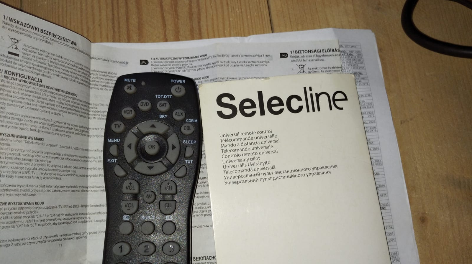

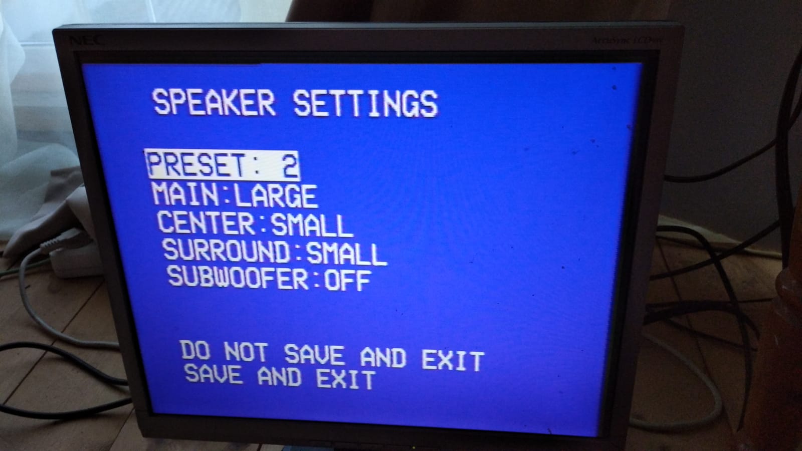

Вчера вечером добрался и до своего ресивера.
Он с пультами от уся не работает полностью,то есть в меню не зайдёшь.
Но я когда его покупал,с ним выдали универсальный.
Но он долго валялся без батареек потом,обычно руками крутил.Потом пультом от уся.
И видно память сбросилась.
Ну почитал инструкцию,разобрался,он подгрузил нужную настройку.
Тогда смог в меню зайти,поставить ,как мне надо и всё проверить.
Подключал тоже перректально,на мансарде пока телека нет(а тащить его вниз и потом опять вверх,пока не хочется,17кг),подключал через внешний ТВ тюнер и моник от компа)

На картинках.
Кому надо,поймёт,что и зачем делалось.

Поставил Пресет -2 ,отключился выход на саб,ушёл срез на НЧ,стало больше НЧ на нижнем уровне,а то нехватало с Пресетом-1.
И выбор комнаты - Большая(комната под 40м,и здоровенные АС),лучше общее звучание.
Дело в том,что эта настройка влияет и на режим стерео и на сурраунд.
Нафиг там графики ещё?)
Это НАД ,а не самоделки на микрухах.

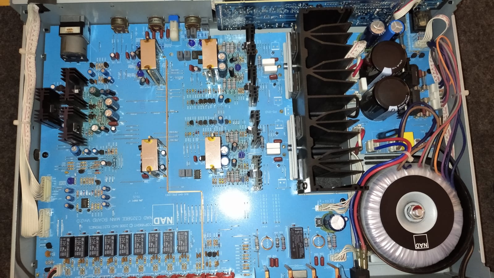

опрокиньте , чтобы виден был подвал, там лючок есть по идее. И там россыпи SMD-шек, если не путаю.

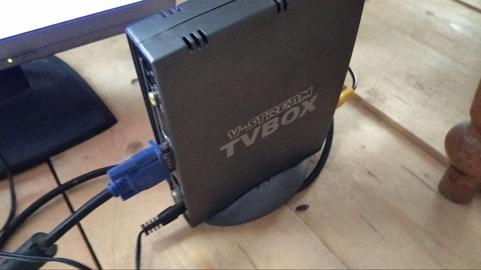

А я обычный монитор отволок,с НАД есть выход С-видео,а у меня есть шнур С-видео - DVI.
И телек не надо. Он мне всё равно нужен для компа с музыкой,и ДВД есть выход на С-видео,пригодится.
