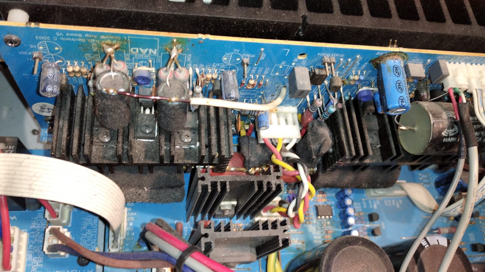

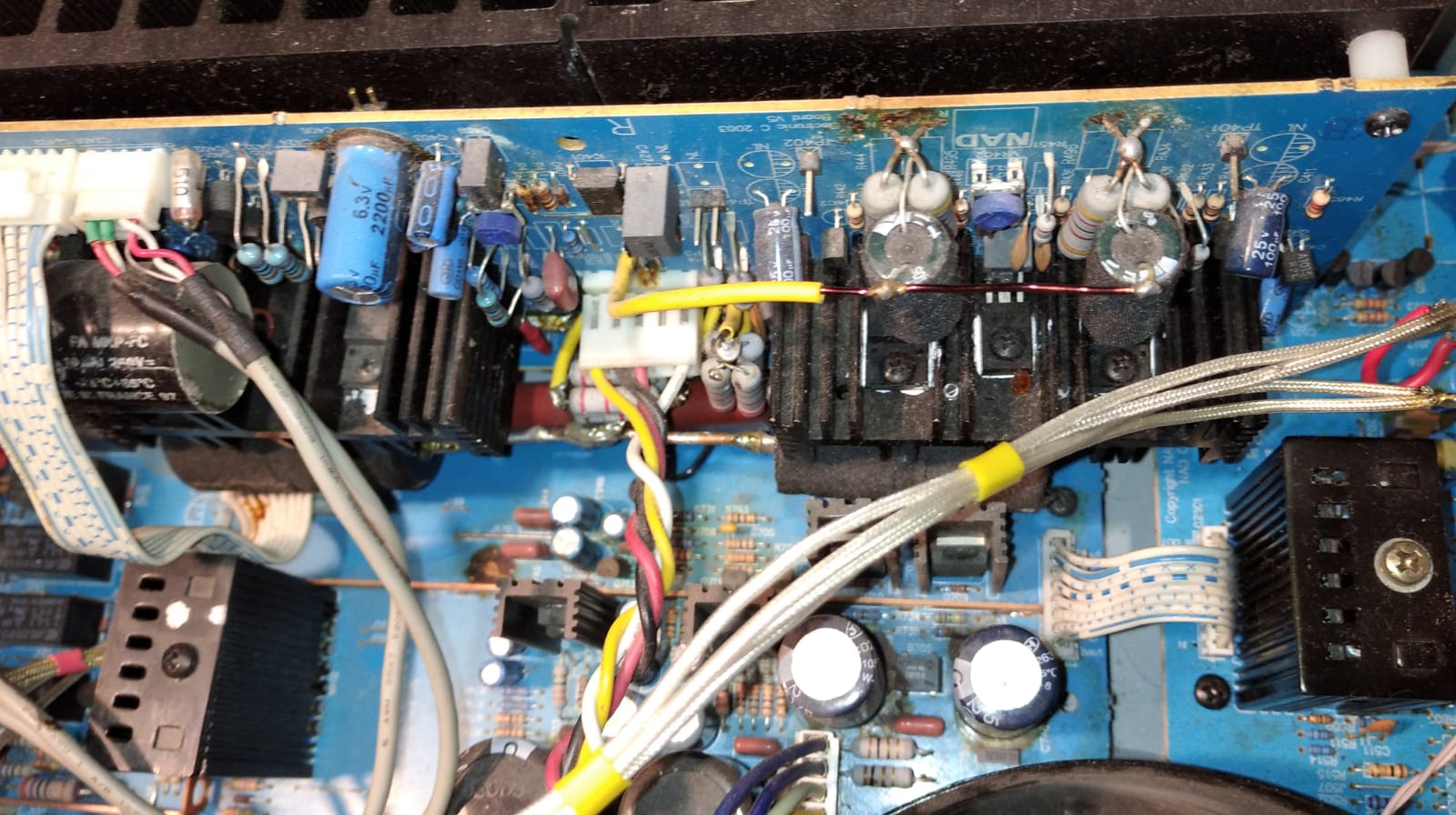

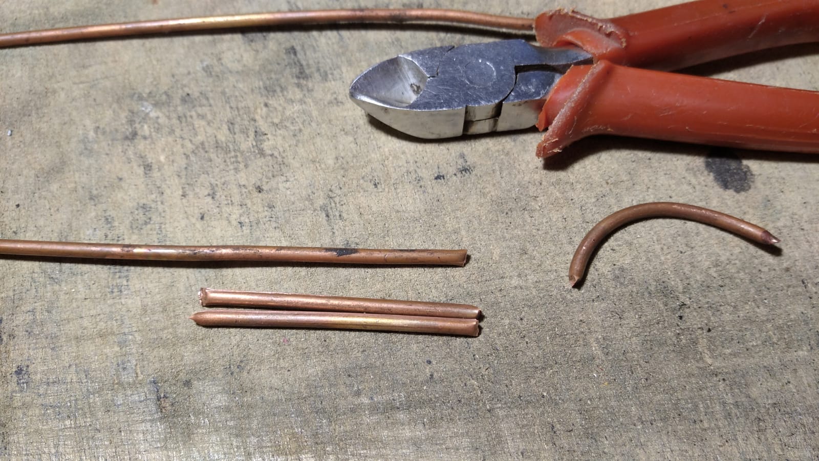

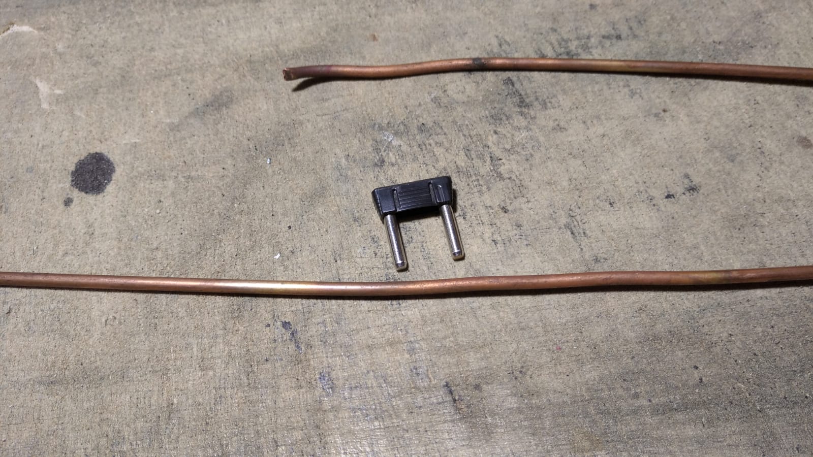

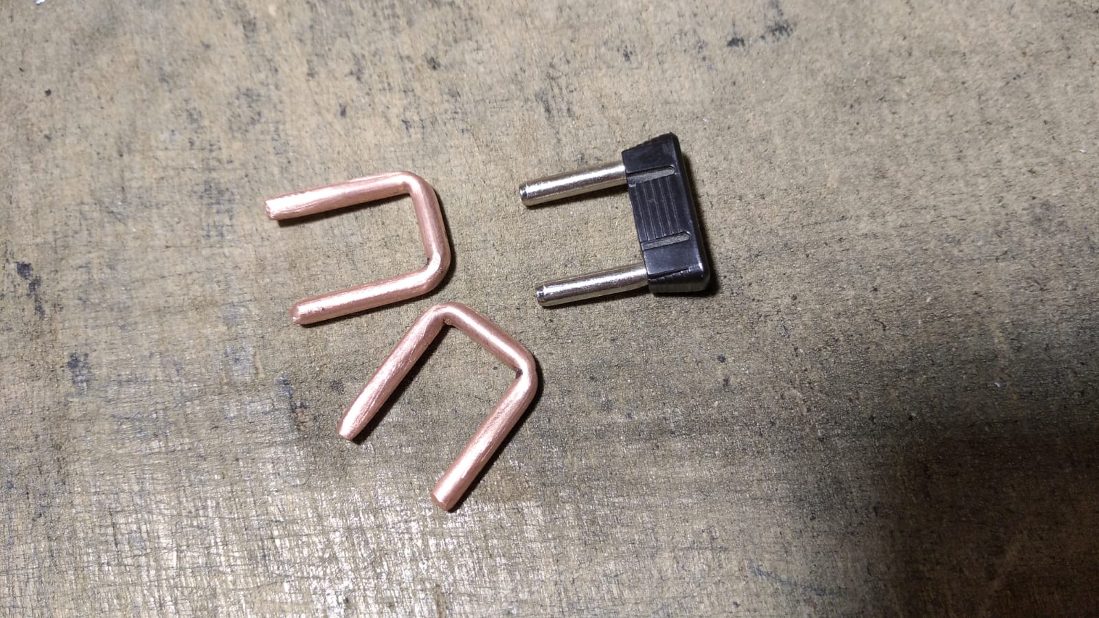

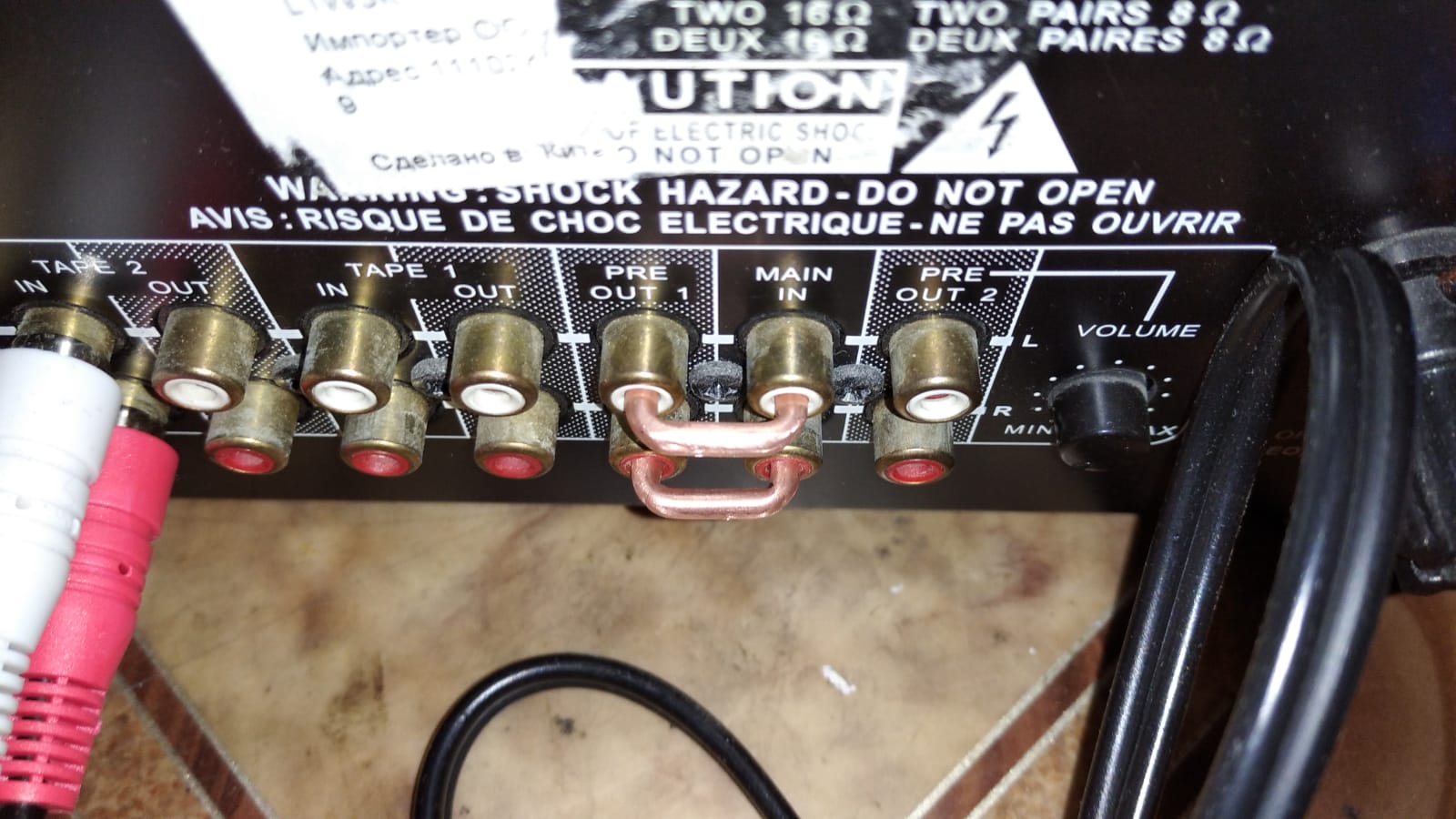

Подобрал медные трубки точно по размеру - 3мм.
Сделал новую пару,встали как влитые.
Мне почему то с ними больше нравится.
Я имею ввиду с медными ,а не родными.

медь ведь окисляться будет со временем, надо облудить
Как экран подключается?
Угу.А.Б. ответил правильно.
Там только сигнал Л-П идёт +совый.
Некоторые ставят просто хорошие медные провода RCA,почему то лучшей считается длина 1м.
Ага. На метровую соплю Маяк - бесплатно ловится ?
А, это просто перемычка. Ясно.

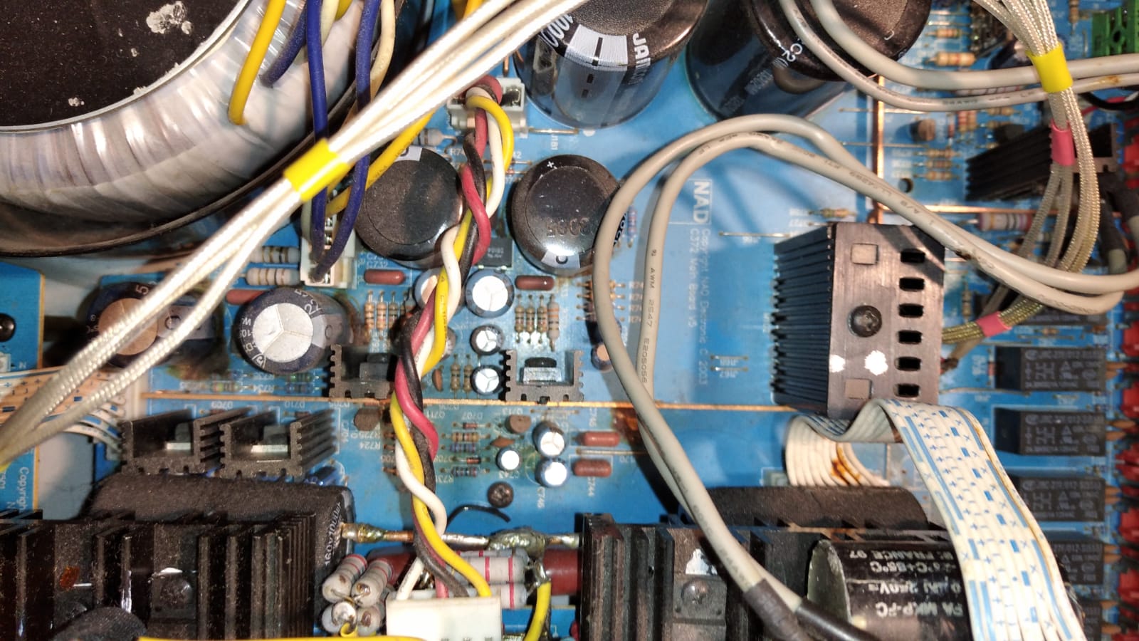

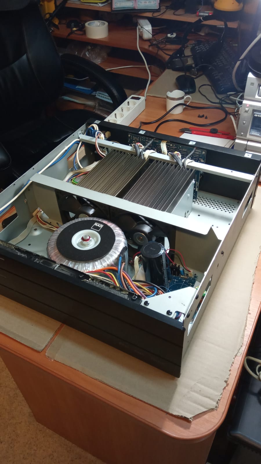

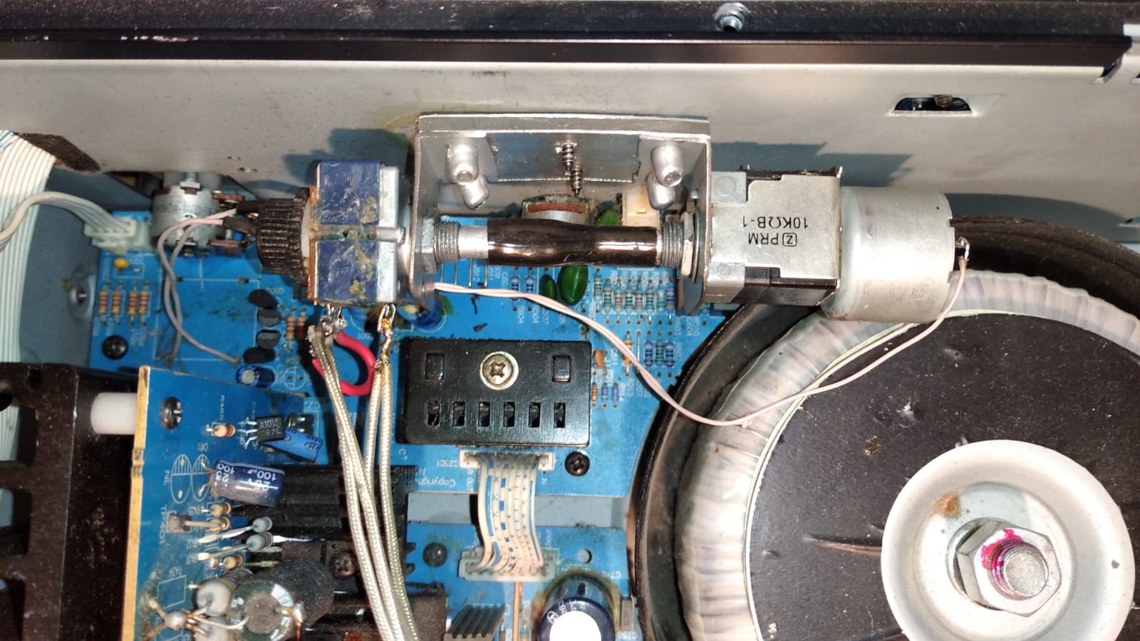

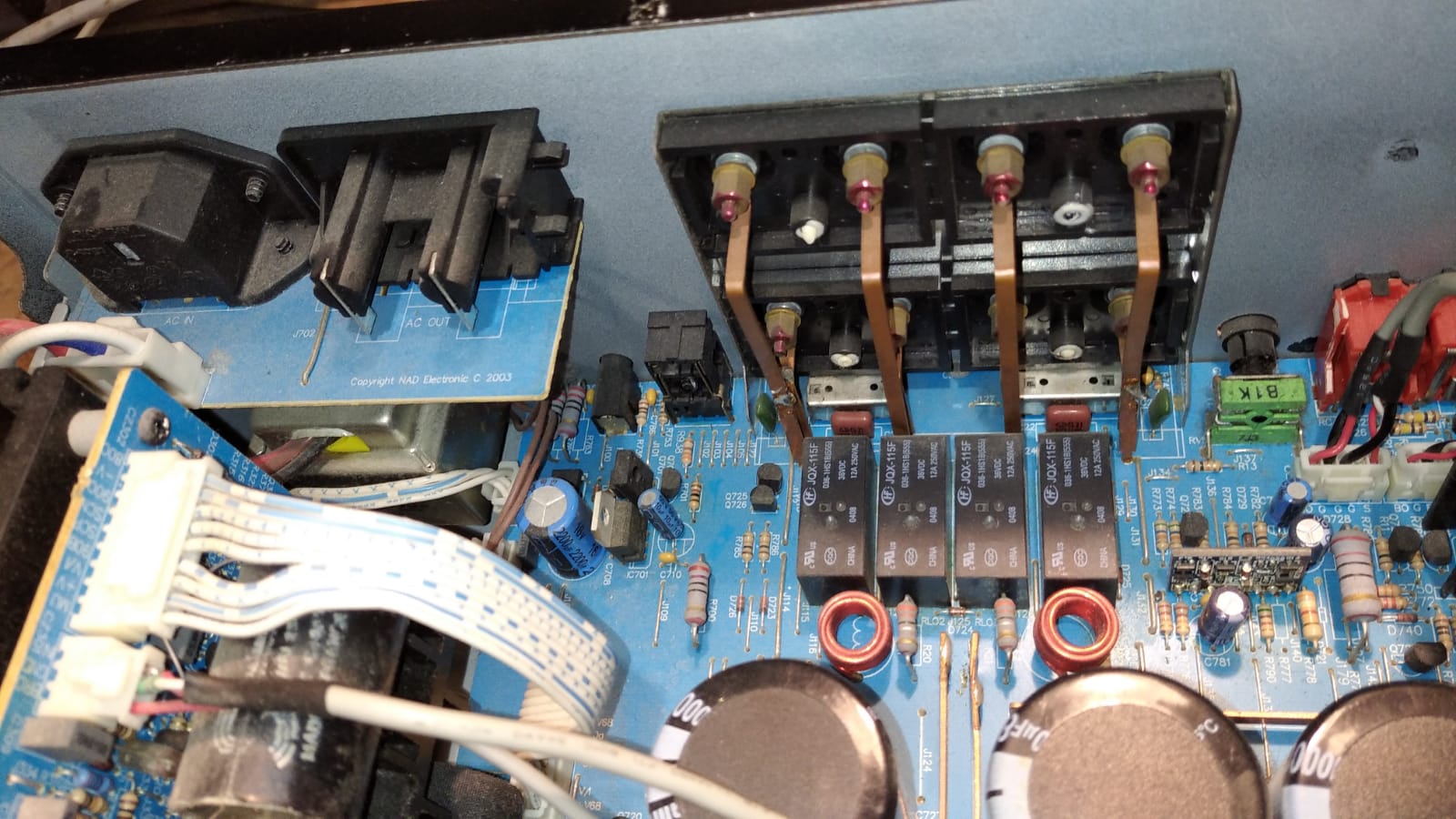

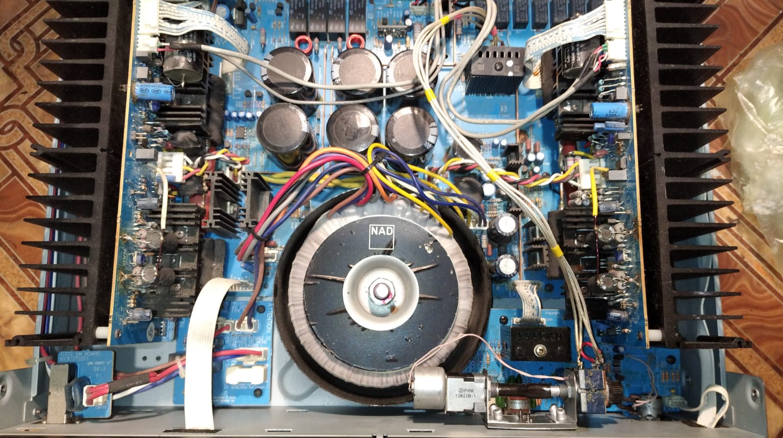

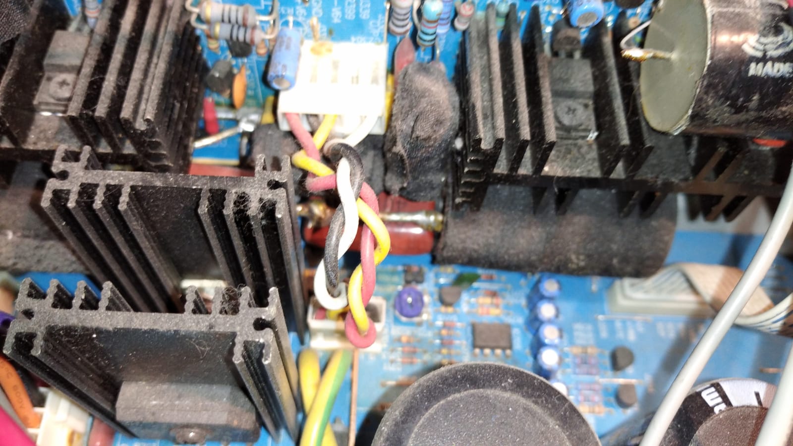

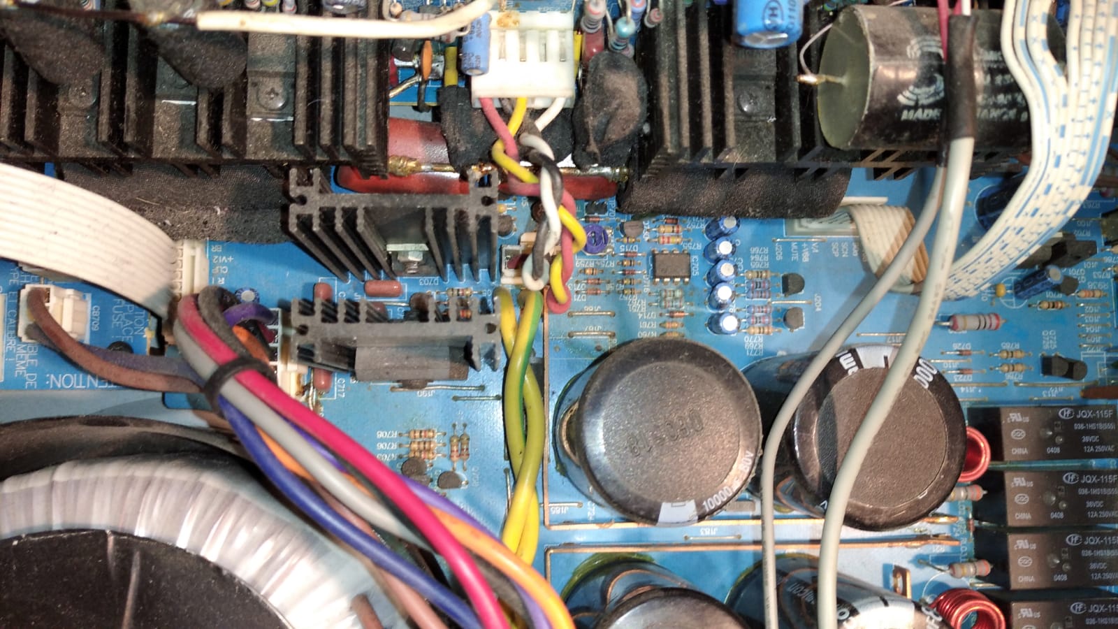

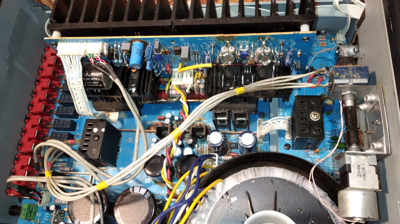

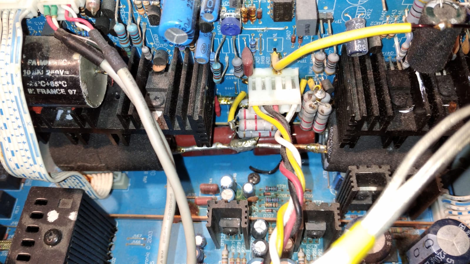

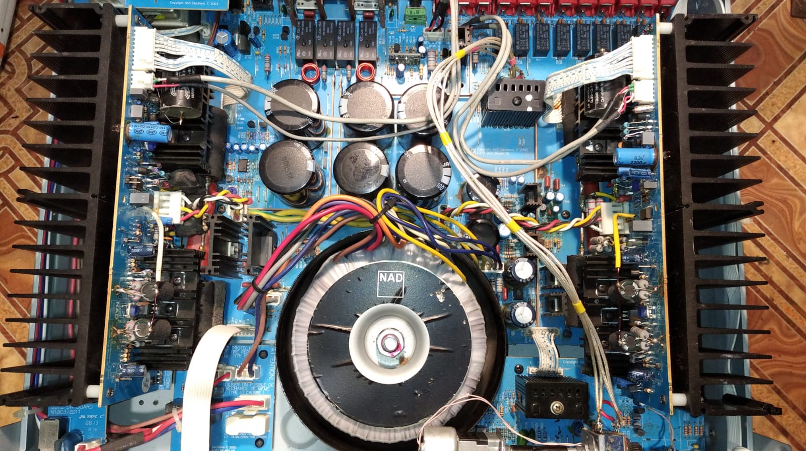

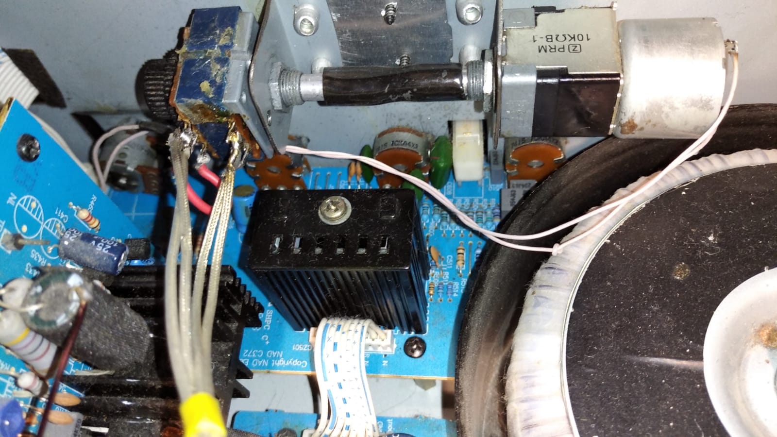

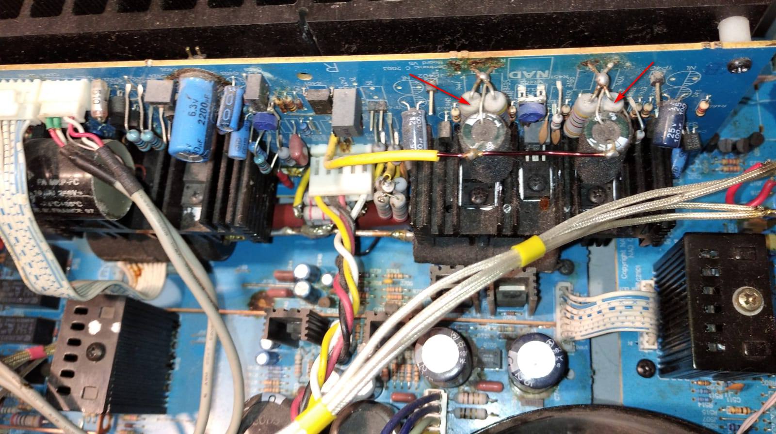

На очереди вечером был 372й.
Переделан он конечно побольше,чем просто отключение темброблока.
Видно усилены части усилителей,решалась проблема с перегревом резисторов(с шунтированием) и ещё что то скорее всего влияющее на звук и работу.
Так как звук у него очень хороший.
Почистил наслоения пыли куда смог долезть.
Осмотрел,что и как,где что в каком состоянии.
Чуть затянул гайки крепления мотора и РГ,они чуть разболтались и нечёткое увеличение - уменьшение громкости было,как бы рывками,сейчас получше.
Собрал назад,слушаю)
П,С,
Ещё надо бы в Маранцы залезть,почистить проверить.
В 80м смазать,почистить переключатель входов,немного дешевит Tape.
Профилактика не помешает.
Заодно глянуть что там на плате ТБ случилось.

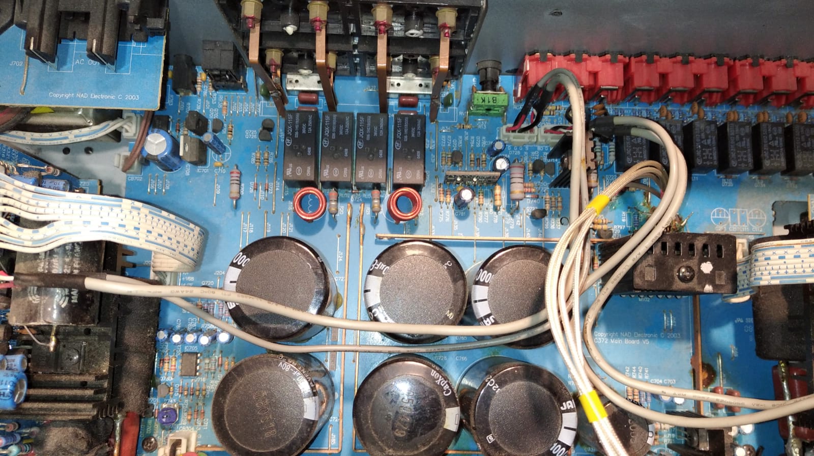

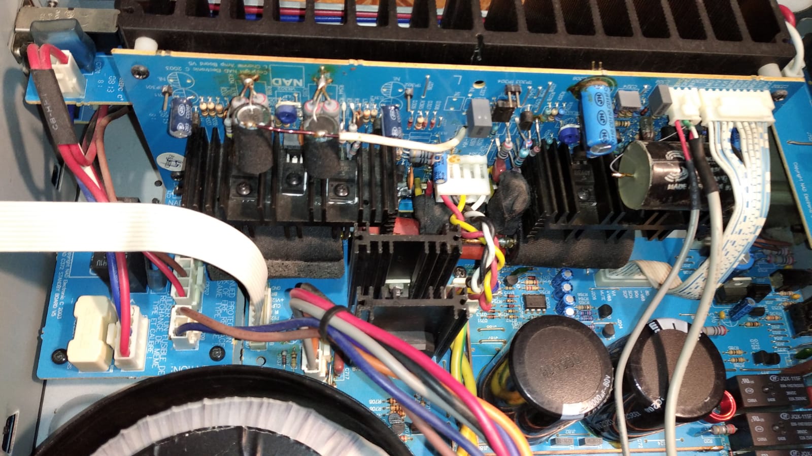

Доделок ну очень много, неужели там в стоке все так плохо что это потребовалось? или он заядлый аудиофил 5го уровня?;)
А Вот вплотную положить кондеры на эти резисторы это зря, они греются очень сильно, меня это сильно напрягает и я как временную меру сверку приколхозил маленькие кулеры.
я бы между резистором и кондером тепло изолирующию прокладку положил бы.
мне кажется медный провод между кондеров, это как раз снятие нагрузки или замена обгоревших дорожек которые пострадали от постоянного нагрева резисторов. ВОТ почему автор не заменил эти резисторы на другие что бы меньше грелись? там ведь даже на плате видны следы термо воздействия.
Drakonian
5 Май 2021
4,417
2,324
106
СССР
Воронеж
Да,в разговоре перед покупкой и было сказано,что предыдущий хозяин брал его у местного заядлого аудиофила.
Никто ничего и не скрывал,что были переделки и отключён ТБ,поэтому и купил.
Делалось всё на максимальное качество и чистоту звука там.
Там они обмотаны пористой изоляцией синтетической,продаётся такая,типа изоленты ,но как синтепон плотный.
Она как раз работает как токо и теплоизоляция.
И я уже как то говорил,ещё до разборки аппарата,не зная,что там и как,что он не особо греется,например ресивер Т751 горячее раза в 2 минимум.
Это шунтирование сигнала,но для чего и от чего мне не ведомо.
Так же ниже проложены силовые дорожки из медной проволоки ,и стоят здоровые кондеры и внизу и вверху,так же и по плате все горячие резисторы,сделаны даже счетверённые и с шунтами.
Дорожки сзади на месте,скорее всего делалось заранее.
Следы от воздействия.это не смытая канифоль.
Оригинальный РГ отключён,он на месте остался,вместо него что то серьёзное стоит выше классом.
( а возможно пытались поставить замену,так как тот что стоит похож на оригинальный с мотором)
А на него привод двигателя.
Упдейд,забыл результаты исследований.
Хотя возможно отключение ТБ было и после какой то катастрофы,так как плата ТБ-РГ в какой то маслянистой плёнке.
Может что то попало,и было всё отключено и переделано заодно остальное.
А возможно и покупался с неисправностью данной,как раз под осмысленную переделку.
У меня претензий и нареканий по работе и качеству звука вообще никаких нет.
Просто скажу,что по качеству звука он лучше играет чем Маранц 80й в классе А,и намного.

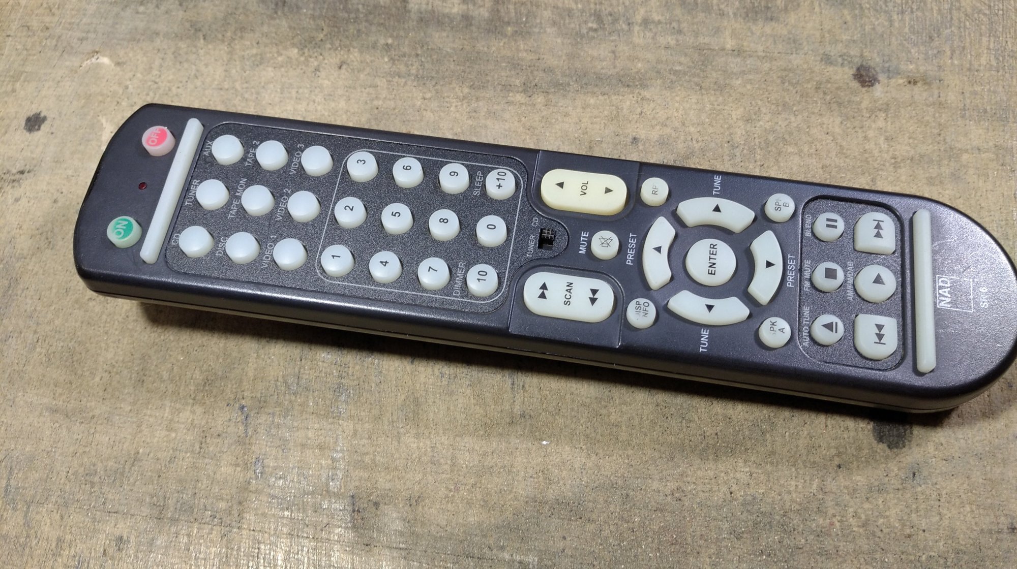

Разобрал,почистил и вымыл пульт.
Разбирается очень тяжело.Жёсткие крепления.
Теперь РГ крутиться вообще очень чутко и хорошо.

Добрый день. Тема старая, но новую создавать смысла не вижу.
Вопрос такой. Сгорел операционник TL082CN на плате УМ. На сколько он влияет на звук. В принципе, если я правильно понял, то операционник тут используется для регулировки нуля на выходе. Стоит ли заморачиваться c поиском такого же?
Временно впаял NJM4560D. Работает. Можно оставить, но тогда просится замена и во втором канале.
С ценами непонятка, что дороже. Вроде оригинальная TL082CN стоит дороже NJM4560D.
Есть более дешевый вариант TL082CN от другого производителя, есть TL082CР, то же другой производитель. Подозреваю, что одно и то же. Есть вариант с NJM4580D.
26,026
12,145
вы что-то поменяли. ну и сравните меж собой оба канала.Если задача сгоревшего опера была держать ноль на выходе мощника. Гляньте того нуля , сколько милливольт и какая разница между каналами. И не факт, что с заменой исправного в другом канале на новый опер , у вас все станет дивно-волшебно.
