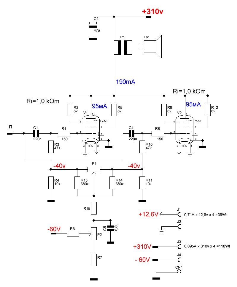

При фиксированном смещении катод на земле сидит.
Это понятно 100%. Но есть ли возможность поставить 0,5-10 Ом (больше есно лучше) сопротивление не нарушая общего принципа фиксированного смещения? Без влияния на параметры. Главное не ставить конденсатор в катод.
Для измерения большой не нужен, или измерять на выходном тр-ре.
И нормальные пацаны не боятся автосмещения, оно надежней
Так какое мнение у зубров, какой номинал безвреден?
А то опять занесёт попутным ветром в трясину демагогии. smile_33
Без этого конечно форум это жевачка прошлогодняя, но так с края, мелким текстом прошу написать личное мнение.
Я ставлю 1 ом С5-16 2Вт, хапнул по случаю коробку, очень удобно ток мониторить.

Так все строго у вас. А что. 10 Ом не спасут гиганта мысли? Подсказываю: 100 -много, 1- мало.

как то задавался таким же вопросом , и специально выслушивал , на усилителе 6с33с с током 350ма ,влияние было замечено с 10 ом , но это на диком токе ,там и падение соответственное ,
в Вашем случае с Вашим током 1-10 ом , тут лучше найти в максимальной точностью. для душевной гармонии )))

в небезызвестном ушнике Джона Брусски Айкидо на 6н13с, автор пишет :
в катоде стоят резисторы по 10 ом , создавая оос не влияющую на звук, но создающие небольшую защиту от саморазогрева, на слух изменений не заметил, но так спокойней .
(вольный перевод). там ток 50ма
10 ОМ слону дробина.
Спасибо всем.
Мне это полностью подходит ( 1 - 10 Ом). Это будет деталь для второстепенных функций (сенсор тока). Лучше конечно 10 Ом. Но проверить в начале с КЗ, потом с 10 Ом не сложно. Будет хуже, поставлю 1 Ом, немного мелковат ,но подойдет также.
"Совместный труд, для моей пользы, он объединяет!"
У меня в катоде ГУ-50 с фиксированным смещением стоял для контроля тока резистор 10 Ом. Он явно никому не мешал, и звуку тоже.

В этой теме проектируем усилитель и обсуждаем усилители на Гу50.
1. Выходной каскад на спарке ГУ-50 фиксированное смещение.

Выходной каскад берем за основу Юрия Робертовича
Драйвер мне понравился от А.Резвой
Но если принять низкое напряжение питание Гу50, то необходимо опять 2 высоких анодных. Плохо + смещение. Совсем грустно
Какой выход и есть ли он в такой связке?
