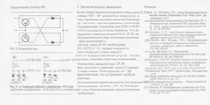

Усилитель Михаэля Видерхольда
В более читабельной форме:

Меня заинтересовало предназначение D4 и D5, - показалось, что это типа защиты от перегрузки по току. Попробовал найти это в "тексте", - там сплошное "хырылды-бырылды". Читать невозможно.

Эти диоды защита от перегрузки.Работа этой защиты разобрана в статье Клецова про его усилитель. Радио 7за 83 год. В архиве в предыдущем моем посте в оригинале картинки даны.

Что мне не нравится в этой схеме:
  1. вместо того, чтобы током базы V2 вывести выходной каскад ОУ в режим "класса A", зачем-то всунули туда диод V1, сделав продолжение на паре PNP+NPN. На мой взгляд, V2 должен быть NPN, V3 - PNP, и далее - его коллектор к R11 с соответствующим изменением сопротивлений R10 и R11.
  2. квази-комплементарный выходной каскад (не уверен, правда, что в то время уже были годные для этого PNP-транзисторы)
  3. наличие V19 и V20 вряд ли улучшает линейность усилителя
  4. "электролит" C2 в цепи сигнала ООС. Я бы поставил вместо C2 DC-Servo с частотой среза гораздо ниже, чем эти 1,5 Hz.

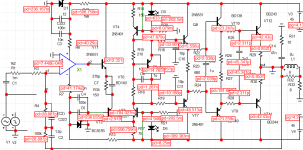

офф при срабатывании защиты Сухова при козе первый транзистор рассеивает 1.5 ват.Генераторы тока при этом закрыты! .При запитке от шины оу рассеиваемая мощность первого тразистора всего 39мвт и не зависит от защиты. Но резисторы ,ограничивающие ток через стабилитроны питания оу , должны быть мощностью 0.5 ватт минимум ( рассеивают в козе 386мвт при питании +/-32). Отсюда мой выбор запитки коллектора от шины питания оу. Ну на печатке вроде неплохо получилось.

иллюстрация при питании 45 вольт ,как у Сухова.Коза . генераторы тока выключены защитой .
Ну как вам пассивная безопастность? Можно оставлять надолго усь со сработавшей триггерной защитой?
спорщики блин.
офф только заметил,что резистор в эмиттере генератора тока нижнего при срабатывании защиты более полватта рассеивает. А везде советы ставить 0.125-0.25вт .

Почему R34 150 ом? В оригинале 1 К.
Практически, оставался надолго, ничего не грелось, значит симуляция сделана некорректно, возможно не учтено влияние интегратора. Сейчас уже это не интересно - история.

Резистор то все равно рассеивает значительную мощность(0.5вт) в источнике тока. при козе.

Насколько я вижу, Видерхольд не собирался отключать УН ни в одной из схем. Защита по току - просто ограничение.
