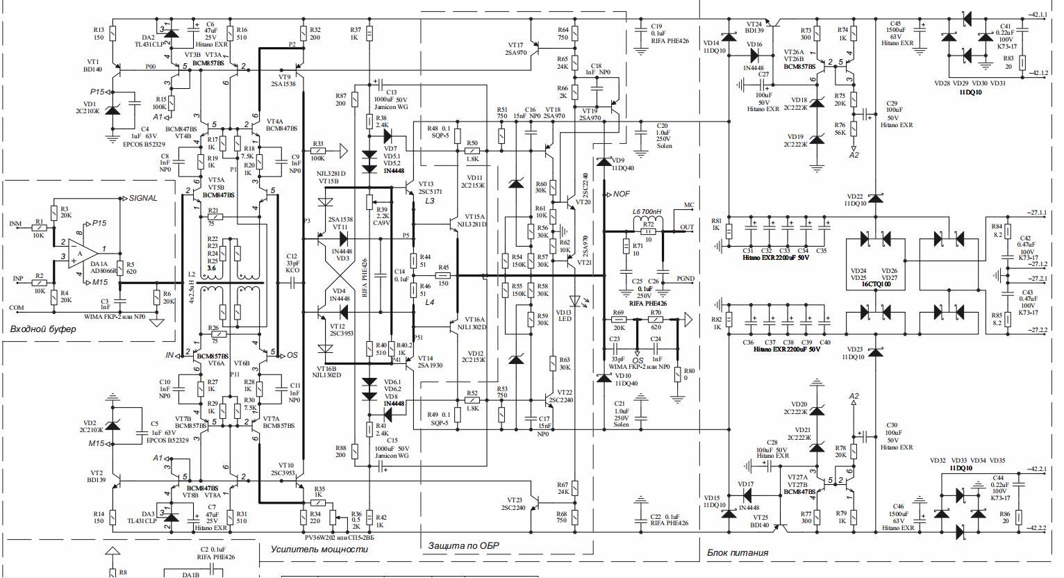

Усилитель Wiederhold, 1977
Не совсем ГСТ, но есть схема УНЧ на "голом" TL431.
Многим нравится! :)
Ага. А есть ещё на ЛМ317.
А ещё у меня есть плата УТФ на 548УН1 с вых каскадом на КТ972 у которого в эмиттере ГСТ на той самой 317-ой. Короткий спектр, все дела, кому надо могу схемой поделиться.

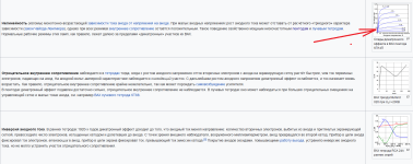

Во первых в лампе в рабочем режиме нет чистого вакуума, у неё между электродами- "электронный газ"
Во вторых вакуум может и не греется- а электроды очень даже греются.
В третьих у ламп есть ёмкость Миллера так же как и у транзисторов.
а в четвёртых у транзисторов нет динатронного эффекта, а у ламп очень даже есть.
Про неискажения чудо -ламп
Про динатронный эффект:

По сабжу:

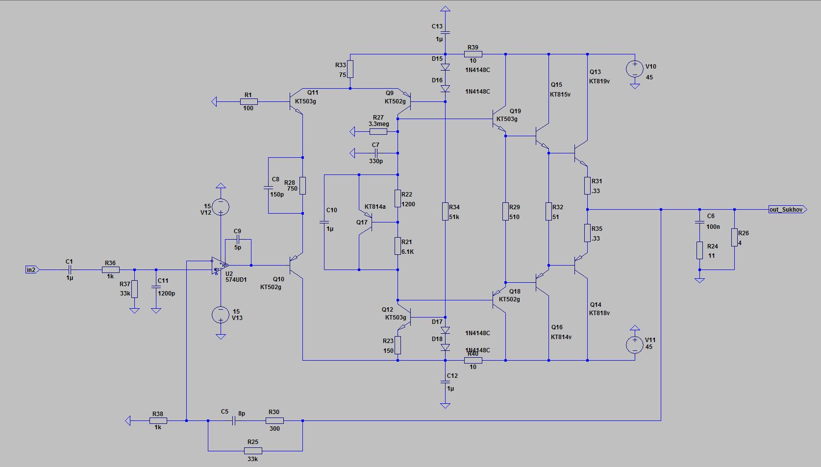

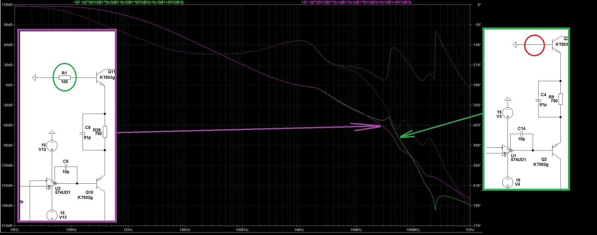

некая очкастая крыса с РЦЛ обвиняет Сухова в преднамеренном или тупорылом выборе коррекции ВВ-89:
Элементы матрицы коррекции обозначены красными точками, при этом надо понимать, что конденсаторы формируют полюс или нуль только с прилегающими к ним сопротивлениями/импедансами.
Она сравнивает его развитую матрицу коррекции с примитивной матрицей В-77:
Из чего делает вывод о наглядном преимуществе немца.
Анализ схем ВВ-89 и В-77 показывает:
В-77 собран на тотально высокочастотных транзисторах.
ВВ-89 собран на СЧ-транзисторах с фт 3...5 МГц.
Потому В-77 удалось, повезло скорректировать настолько примитивной матрицей.
Исходя из своего понимания всех промоделированных матриц коррекции данного схемотипа,
от простой В-77 до самой развитой ВВС-2011 и СЛА-2000,
могу сказать, что в В-77 - божий подарок, а не коррекция.
Видерхольд просто прочёл статью (см. библиографию к его статье) о коррекции uА709/К553УД1,
и взятую там коррекцию одиночной(!) ИМС без малейшей печали прокатило применить к целому УМ!
Тогда как Сухову для получения своей матрицы пришлось немало покувыркаться.
Он её заработал.
Откуда это понятно?
Сравним ёмкости находящихся в идентичных узлах матрицы элементах коррекции
ВВ-89 (см. выше) и ВВС-2011:
где для:
ВВ-89 ******** ВВС-2011
С4 10 пФ ------С7 5,1 пФ,
R28C16 --------R7C10
2к7 - 10 пФ----3к3-10 пФ
C11 330 пФ----R19 470 + C19 10...15 пФ (идея нуля украдена в СЛ, проверена)
С6 91 пФ-------R18 68 + C13 100 пФ || R19 470 + C16 560 пФ (идея украдена в СЛ, проверена)
**** ------------R3 2к2 R5 820 C3 100пФ = ППК
****-------------R71C43 - НЧ-ВЧ-развязка петли ООС катушки L1.
Применяя ещё более широкополосный ОУ:
видим, что С6 ВВ-89 и R18 68 + C13 100 пФ || R19 470 + C16 560 пФ вообще исчезли, а
превратились в R7 1к и С10 5,1 пФ.
Или: с расширением полосы ОУ1 ёмкости коррекции тают на глазах.
Теперь-то можно подойти к физическому пониманию везения Видерхолда:
Согласно модели uА709/553УД1 с показанной в В-77 коррекцией фед низкочастотного ОУ
составляет, угадайте, сикоки?
Аж 200 факинг мегагерц.
Просто потому, что uА709 - это развитие Робертом Видларом схемной идеи двух последовательных дифкаскадов uA702/140УД1, тоже очень широкополосной:
С фед порядка 60 МГц.
С этим - закончили.

1. ВК: там могут применяться даже дедушкины валенки. Усь благосклонно взирает на любые СЧ-транзисторы в этой позиции. Что я замечал и ранее, вставляя в отлаженные модели СЧ-выходники 21093/21094 (емнип), и не замечая отклонений хода АЧХ, также во времена оны то же самое гутарили на вегаляпе Троцкий с Каутским Агеев и Андронников. Это и есть самый важный вывод.
Из него следует, что можно пустить в дело старые дешёвые КТ818/819.
Заодно разоблачён троллинг прохаванным Агеевым коррекционно-наивного )до сих пор) Сухова в том смысле, что:
- Смотри, я взял говённые 819/818, КАК У ТЕБЯ, и сделал на них СЛ, который ЛУЧШЕ.
Смотрим внимательно на схему СЛ: перед СЧ-выходниками нет ни одного СЧ-транзистора.
Чего недопонял Сухов.
2. Предвыход: лучше ВЧ, но прокатывают и СЧ-приборы. Тут надо смотреть, в симуле и практицки.
3. Для максимизации глубины ООС
через уменьшение ёмкостей коррекции
весь УН должен быть собран на ВЧ-транзисторах,
однозначно.
Это - второй важный вывод.
4. Вывод касательно профессионализма Сухова:
нет лучшей матрицы коррекции ВВ-89 в имеющейся там СЧ-комплектации.
Плюс-минус 10%, которые можно выкроить тяжёлыми трудами, рояль играют крайне малую.
Вывод в последней инстанции, и пересмотру не подлежит.

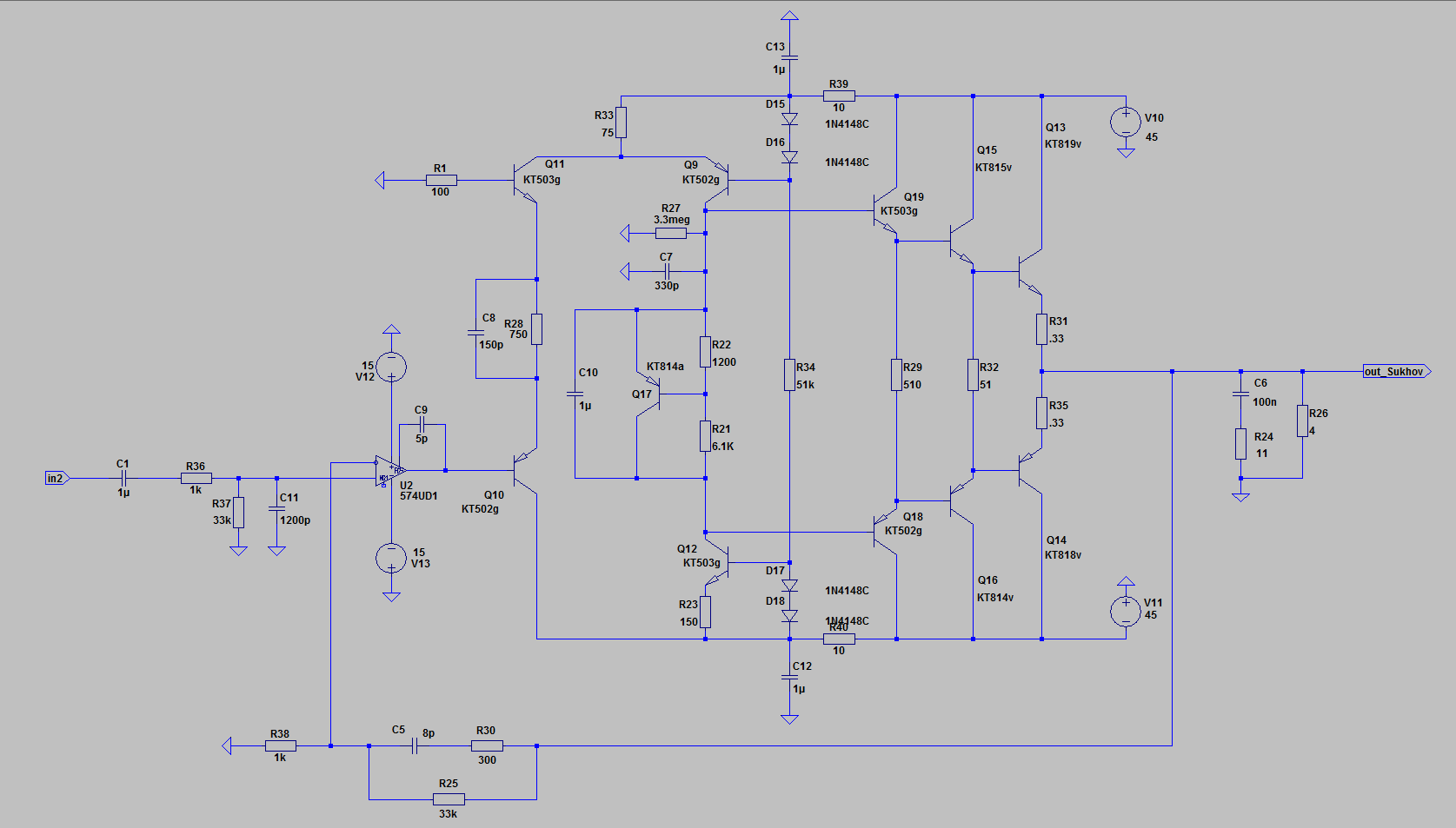

Видерхолд уничтожил свой усилитель вот такими,
установленными ради выбора более высокоомных эмиттерных резисторов ВК
и повышения с ними термостабильности,
диодов:

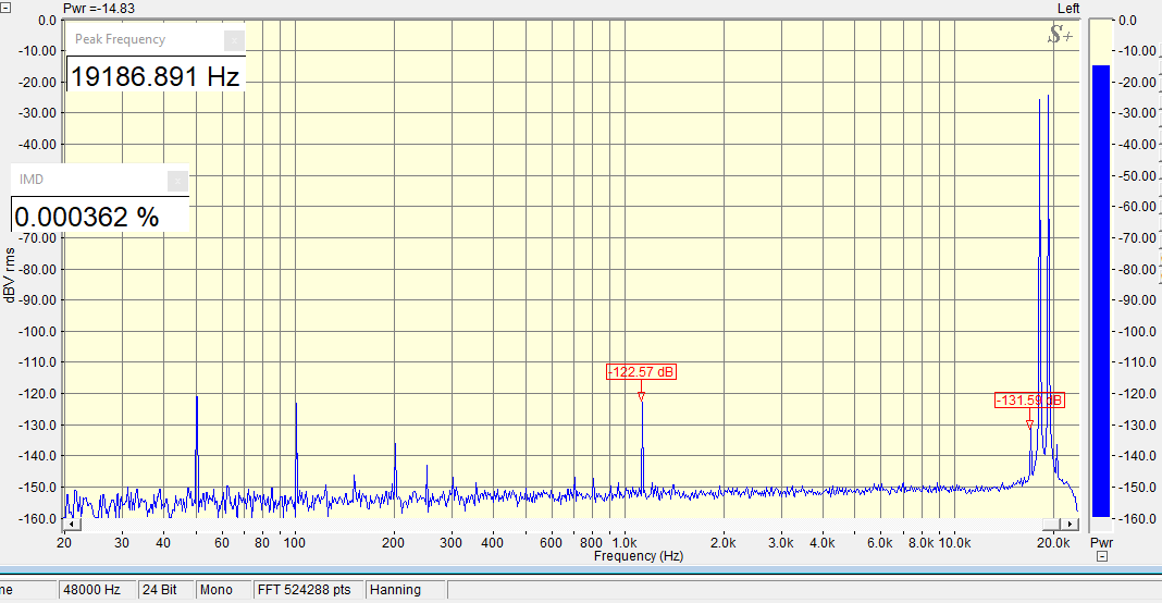

Из-за этого линейность УМ рухнула, как подкошенная:
Были вопросы по УМ Илети, в этих спектрах найдёте ответ:
самый линейный - ВВ-89,
В-77 - хуже,
наихудший - УМ Илеть.
Крысино-очкастый профессионализм проявил себя в обратной расстановке оценок усилителей.

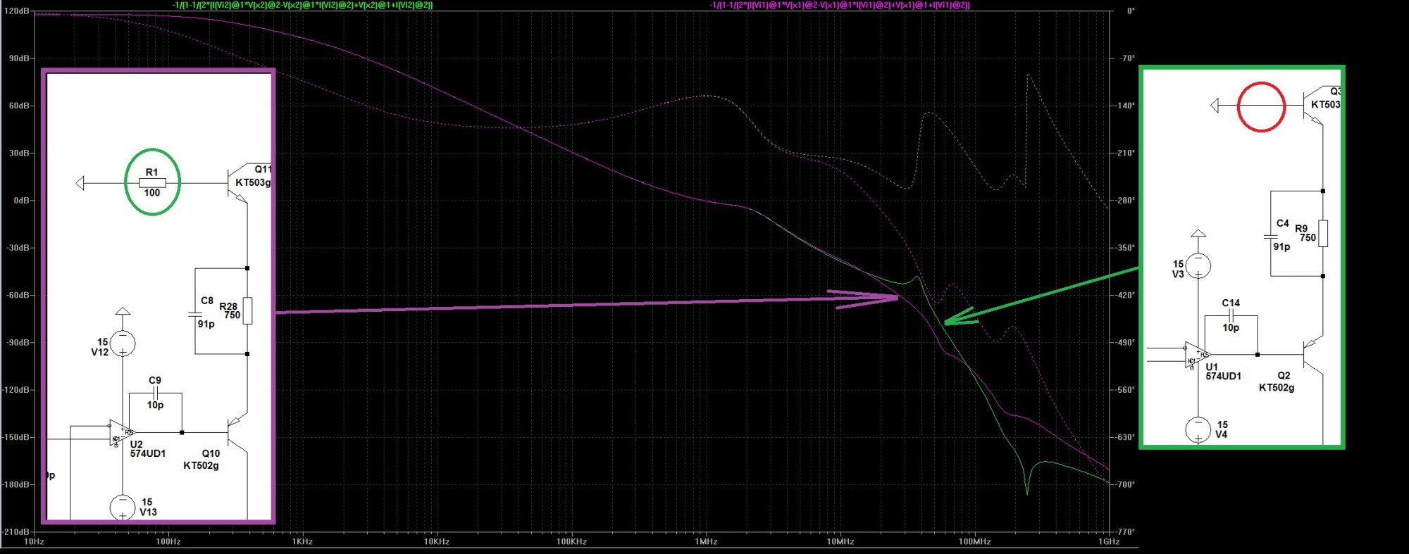

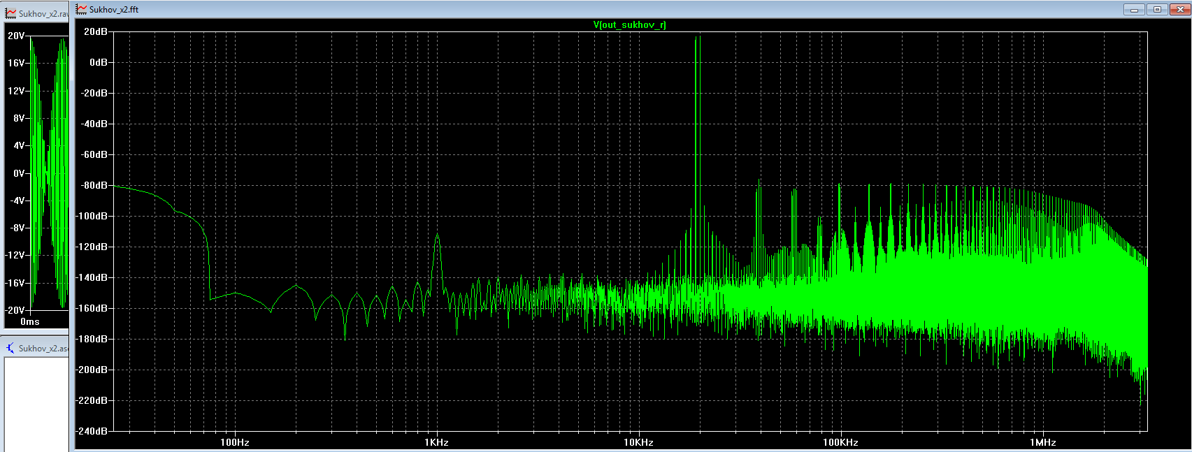

Решение проблем устойчивости стокового ВВ-89
Без резистора модель у меня нехило будится и рассчёт тормозит.
Зато С резистором вполне себе линейный усилитель на СЧ транзисторах, безосникам, мелко и средне-осникам- ходить мимо втянув голову в плечи.

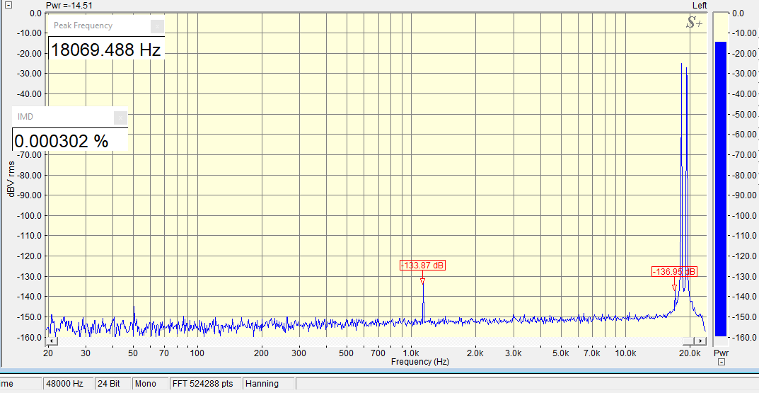

Берём 544УД2, вставляем два конденсатора и один резистор мед выв. 1 и 8, получаем такое
даже на нагрузке 1 кОм:
Это Юра Бедрань мерил.

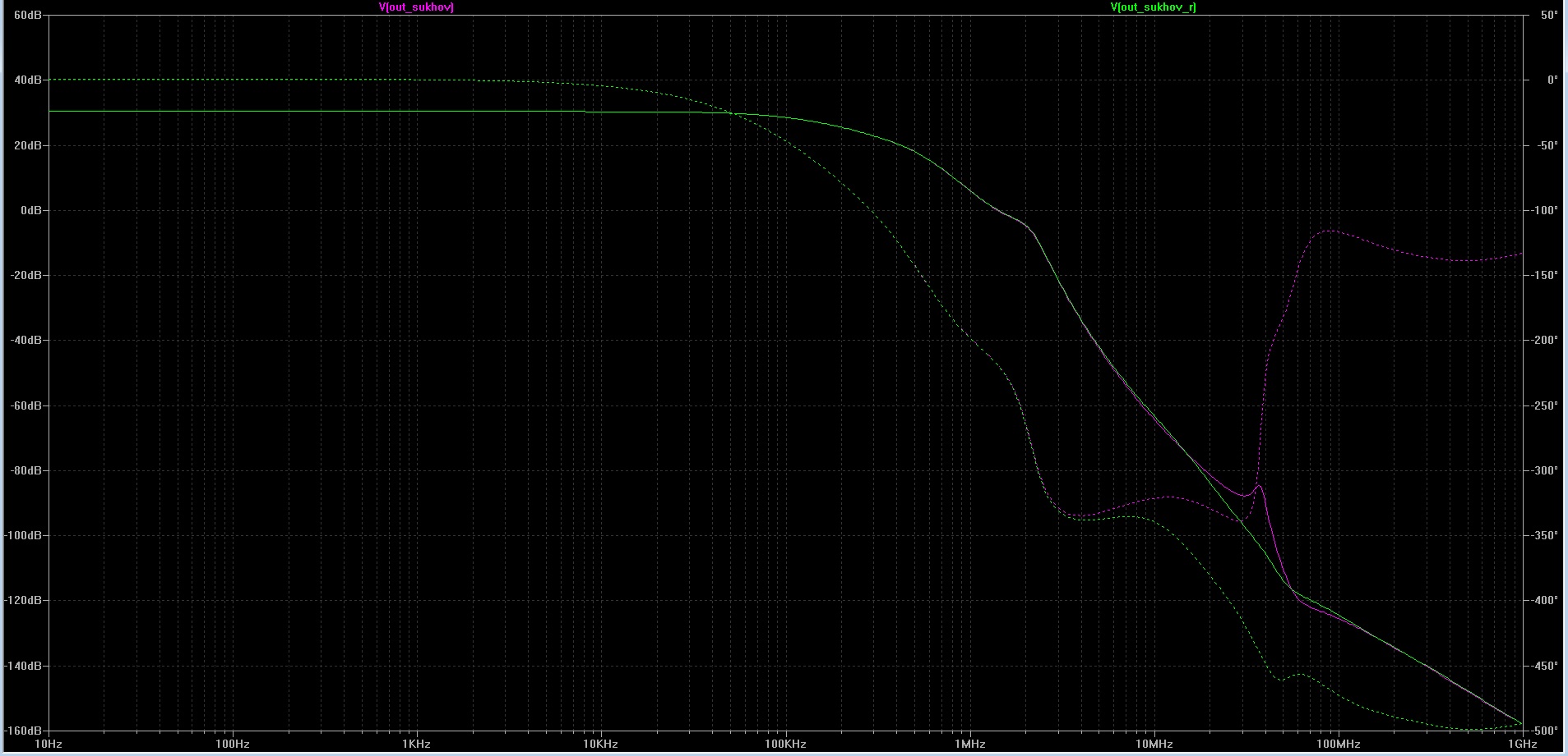

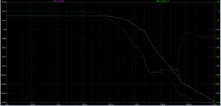

Получена такая АЧХ Кухх:
Что в ней прикольного?
Она пересекается с 0 дБ, белая прямая, под неправильным углом. Усь должен буднуться.
Правильный угол пересечения показан белым отрезком выше.
На самом деле, элементы
ППК от выв.2 на общий: R32C5,
в цепи ООС: R31C4
формируют вот такую АЧХ усиления:
Которая и пересекается с АЧХ Кухх под правильным углом:
Обеспечивая устойчивость усилителя.
Матрица коррекции работает только в комплексе, необходимые элементы показаны, исключить что-либо с сохранением устойчивости невозможно.
Сравнение Кухх:
красным - стандартная коррекция, 10 пФ меж выв. 1 и 8,
белым - показанная выше полная матрица коррекции.
Полоса выигрыша в петлевом усилении - от 200 Гц до 80 МГц, максимальная величина - 15 дБ.
Также можно применить такую смешную Т-коррекцию:
Обратим внимание на включение R30 на +Упит.
Потери усиления
меж красной АЧХ нескорректированного ОУ и белой скорректированного - 7 дБ на 20к.
Много это, или мало?
Нескорректированный ОУ даёт красное усиление ХХ, скорректированный 5 пФ на выв.1-8 - белое.
Проигрыш в усилении - 30 дБ.
Так этот мой резистор из ВВ-2008
и остался в ВВТС/ВВ-21:
Только Сухов проиграл стратегически. Он оставил нелинейный РД.
Да что я, пожалел бы для папки сверхлинейности какой-то гнутый диф?!
Енто его любимая "Форманта" которая в девичестве была Стонеколдом, пожалуй.)
Он самый и есть. Просто никто не додумался вкорячить его в древний ВВ-89. А ещё мой пост не просто так. Это намёк людям рассказывающим как они на туалетной бумаге усилки проектируют что мелочей в нашем деле - нет. На туалетной бумаге такие вещи не вычислить. Сухов таки ошибся и не учёл всего лишь один резистор.
Чтобы понять что генерирует именно он- ты смотришь не туда. Это как глядя в книгу- увидеть фигу. Смотреть искажения УН нужно на его входе. Занятно да? Так работают глубокоосные усилители.
А форманта затем что в шишке не видно искажений на осциллограмах на базах вк. А это важно для понимания даже такими дубами как ты. И как я, кстати.)
Я смотрел на выходе Шишки.
Ой ты мне прям глаза открыл то. Что же делать то?)
Одно дело смотреть, другое дело видеть, и совсем третье- понять что ты видишь. И четвёртое - сделать верные выводы.

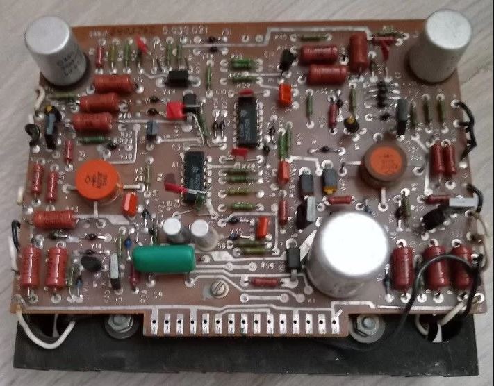

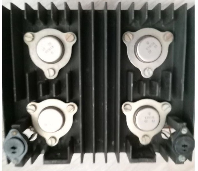

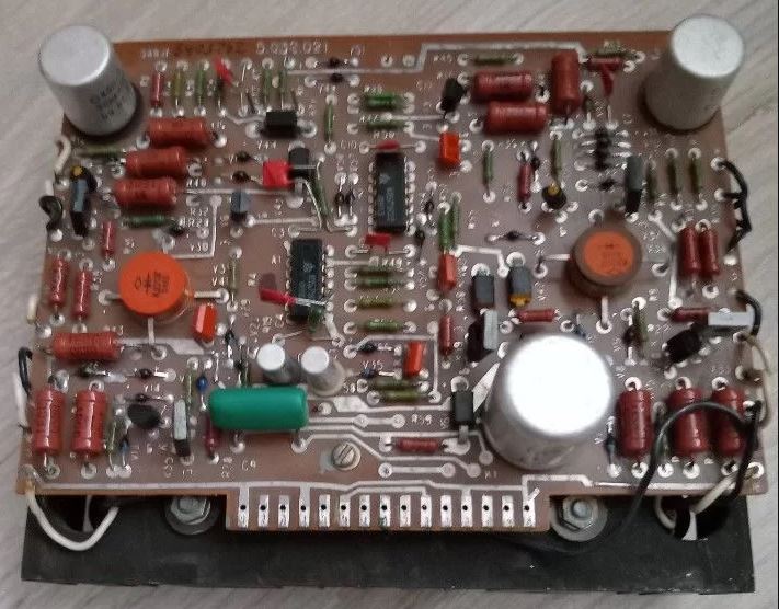

На Авито продают плату усилителя с радиатором от "Илеть-102-1"(cхема Видерхольда). Желающие?_pechatkaМне предложил за 1400р, может вам повезет и дешевле продаст.
Посмотреть вложение 88113Посмотреть вложение 88111
Продал не дешевле. В пути. Спасибо за наводку. Не имею пока возможности сказать спасибо иным спосом.
Собирался собирать. Да уж лучше в свою 103 Илеть приспособлю готовое. Заодно промеряю до и после доработки https://uberidee.getbb.ru/viewtopic.php?p=11342#p11342
1723547306104-png.107325
1708554529878-png.88417
который из графиков лучше?
Никакой. Они примерно +- одинаковые. Макс уровень искажений одинаковый, но у "Сухова" побочные "палки" меньше, а некоторых просто нет. 2к и 3к. И "юбка" трапецией а у тебя так слегка пузырьком.
Но ты тут учти сложность схемы, на каком гомне она собрана, а из всех модификаций в неё добавлен один резистор R1.

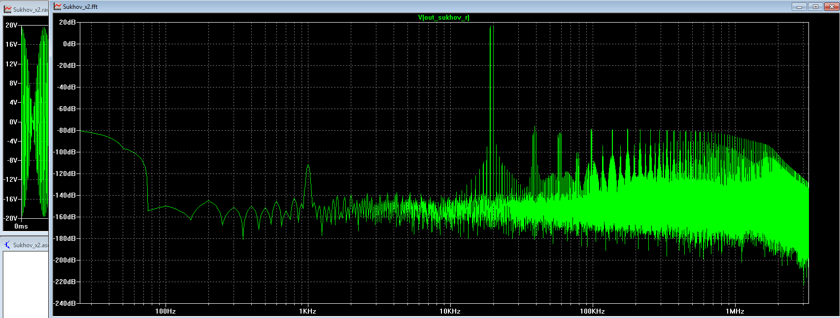

Обычно рассматривают продукты третьего порядка, которые приходятся на частоты 2*f1−f2 и 2*f2−f1, а также продукты второго порядка, которые приходятся на f1+f2 и f1−f2. Притом, наибольший интерес представляют продукты третьего порядка. Дело в том, что они находятся близко к f1 и f2, и потому их не представляется возможным отфильтровать. Продукты второго порядка отфильтровать обычно можно.
побочные "палки"
Это те, что на 2к, 3к, 4к, и т д?
ага. те самые. На самом деле что у Сухова что у твоего усилка в зоне "юбки" спектр не особо хорош.
У огуреца просто две боковых частоты, остальное сильно подавлено.
