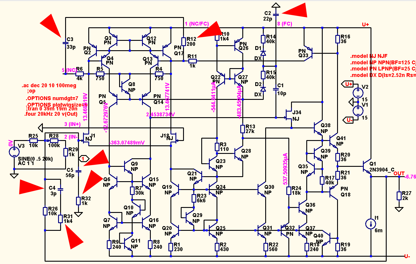

Как такое получить:

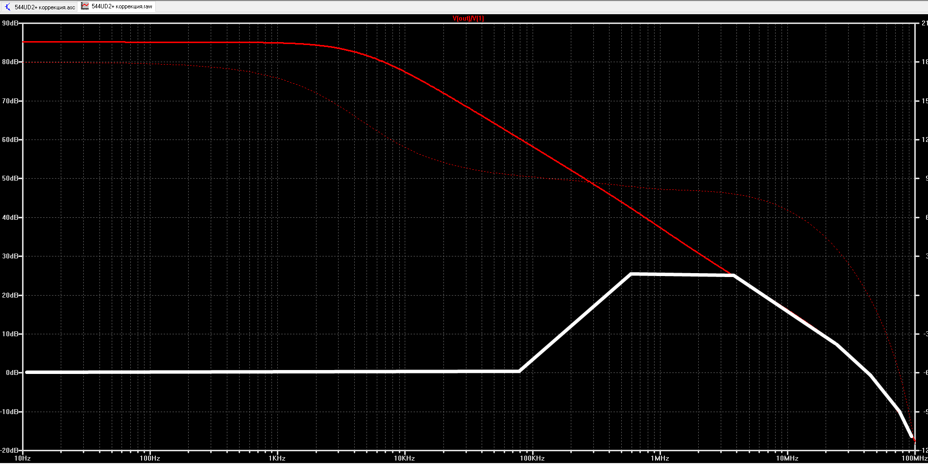

Схема с раскладом по матрице коррекции, один из вариантов.
В высокоомной точке выв.1-5 выхода 1к УН - R12C3,
на выходе УН, выв.8 - С2,
ППК от выв.2 на общий: R32C5,
в цепи ООС: R31C4.

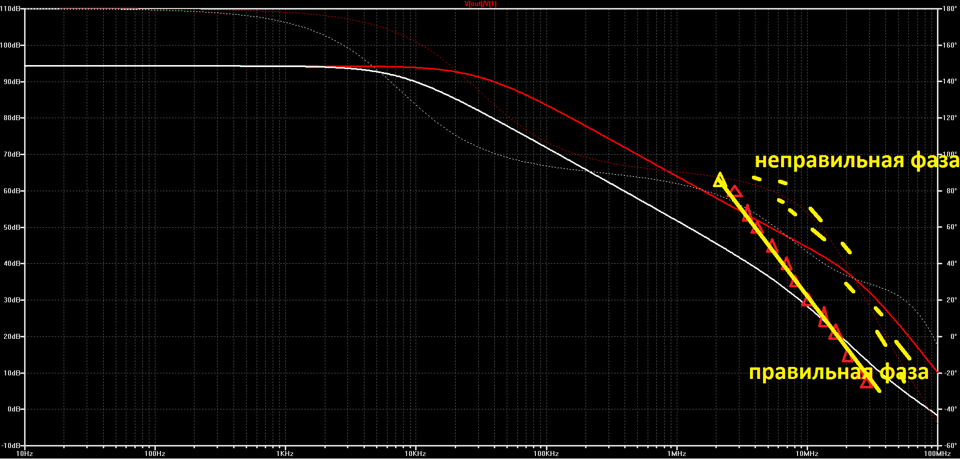

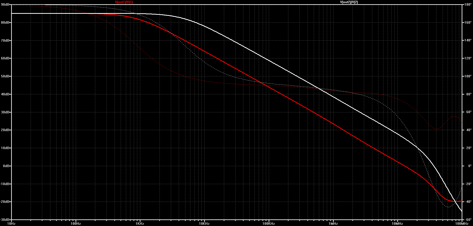

Получена такая АЧХ Кухх:

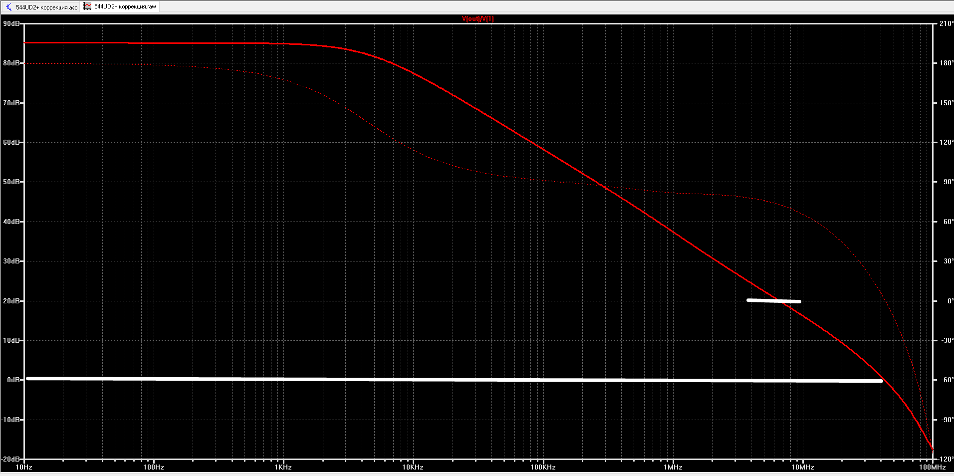

Что в ней прикольного?
Она пересекается с 0 дБ, белая прямая, под неправильным углом. Усь должен буднуться.
Правильный угол пересечения показан белым отрезком выше.
На самом деле, элементы
в цепи ООС: R31C4

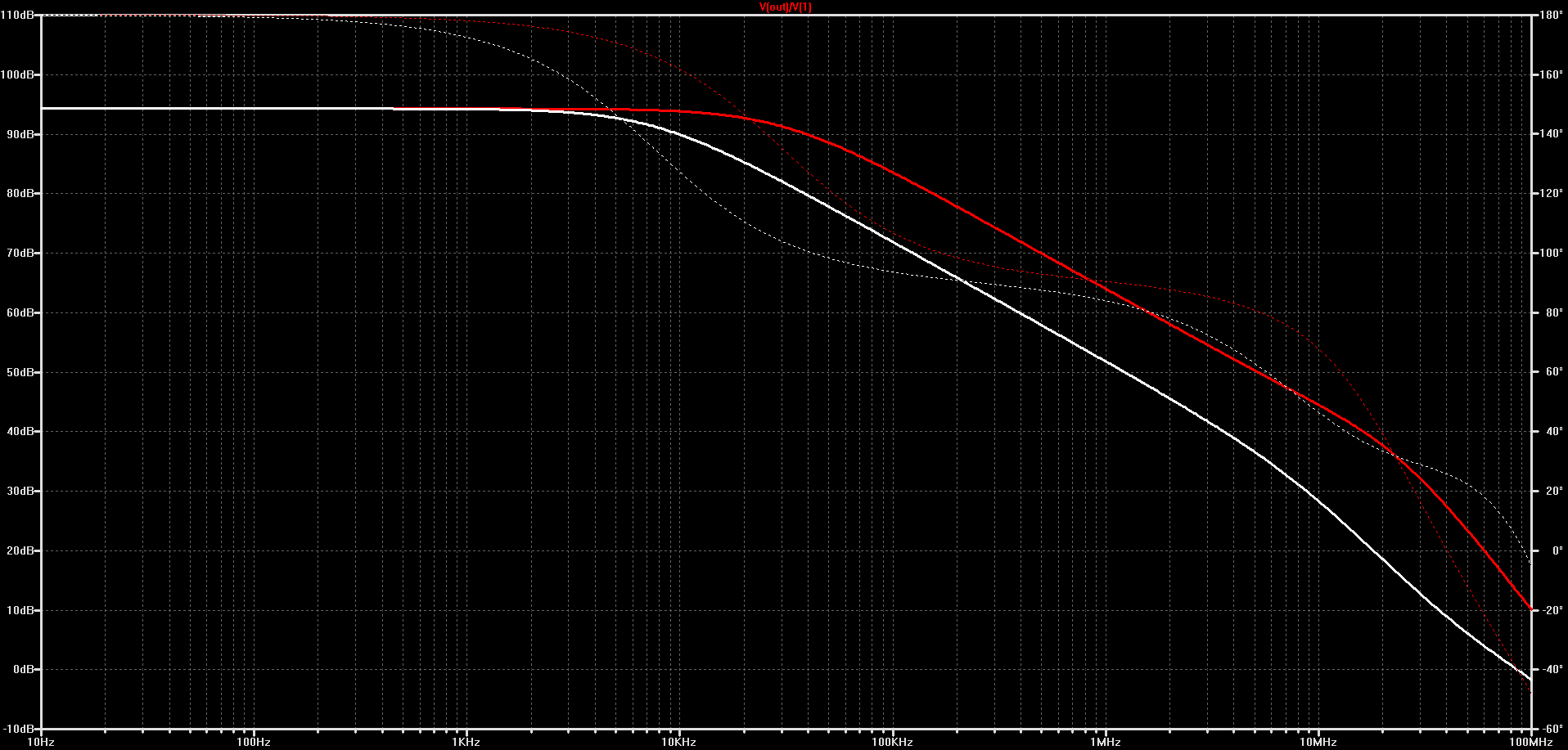

формируют вот такую АЧХ усиления:
Которая и пересекается с АЧХ Кухх под правильным углом:
Обеспечивая устойчивость усилителя.
Матрица коррекции работает только в комплексе, необходимые элементы показаны, исключить что-либо с сохранением устойчивости невозможно.

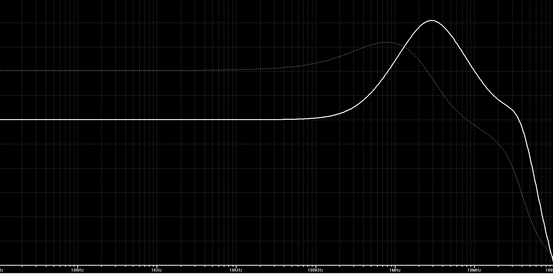

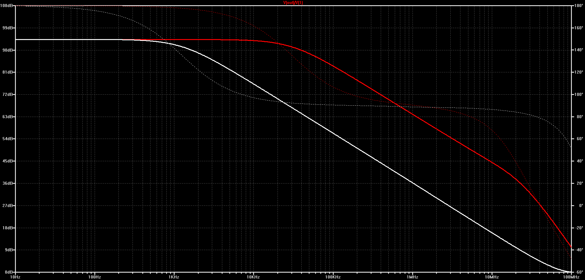

Сравнение Кухх:
красным - стандартная коррекция, 10 пФ меж выв. 1 и 8,
белым - показанная выше полная матрица коррекции.
Полоса выигрыша в петлевом усилении - от 200 Гц до 80 МГц, максимальная величина - 15 дБ.

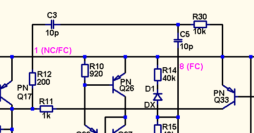

Также можно применить такую смешную Т-коррекцию:
Обратим внимание на включение R30 на +Упит.
Потери усиления
меж красной АЧХ нескорректированного ОУ и белой скорректированного - 7 дБ на 20к.
Много это, или мало?
Нескорректированный ОУ даёт красное усиление ХХ, скорректированный 5 пФ на выв.1-8 - белое.
Проигрыш в усилении - 30 дБ.

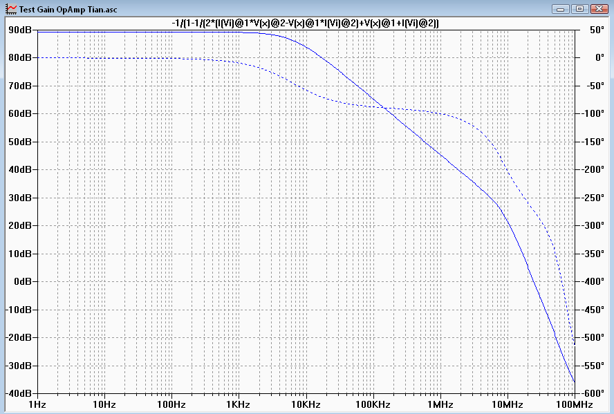

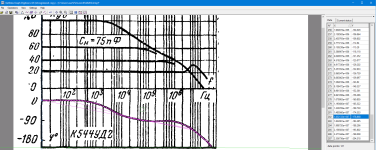

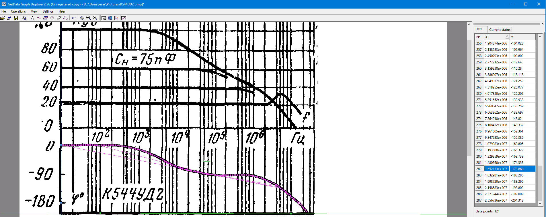

Сравнил твои последние 2 графика нескорректированого К544Уд2 с даташитом из книги Кудряшова, график на стр 69
Слева внизу выделена графа 282, в ней на частоте 16,5 Мгц сдвиг фаз 179 град.
А эта модель сколько показывает?
180 градусов на 40 МГц?
А что вы тогда моделировали?
А на частоте 10 МГц модель дает 115 градусов сдвиг фаз, а по графику 160?
А на частоте 5 МГц модель дает 100 градусов сдвиг фаз, а по графику 130?
График на стр 69...
...размером с почтовую марку, корректировать по ему - то же самое, что рулить самолётом по пачке "Беломорканала".
Тому, что показывает LTspice про модель КР544УД2 - верить можно. Во всяком случае - гораздо больше, чем той почтовой марке. Проверено практикой.

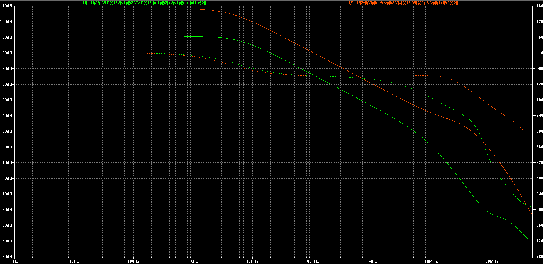

красные треугольники фаза из даташита, желтым пунктиром обвел фазу из модели 544УД2
То есть у вас запас по фазе в модели градусов на 50-40 больше реального

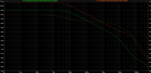

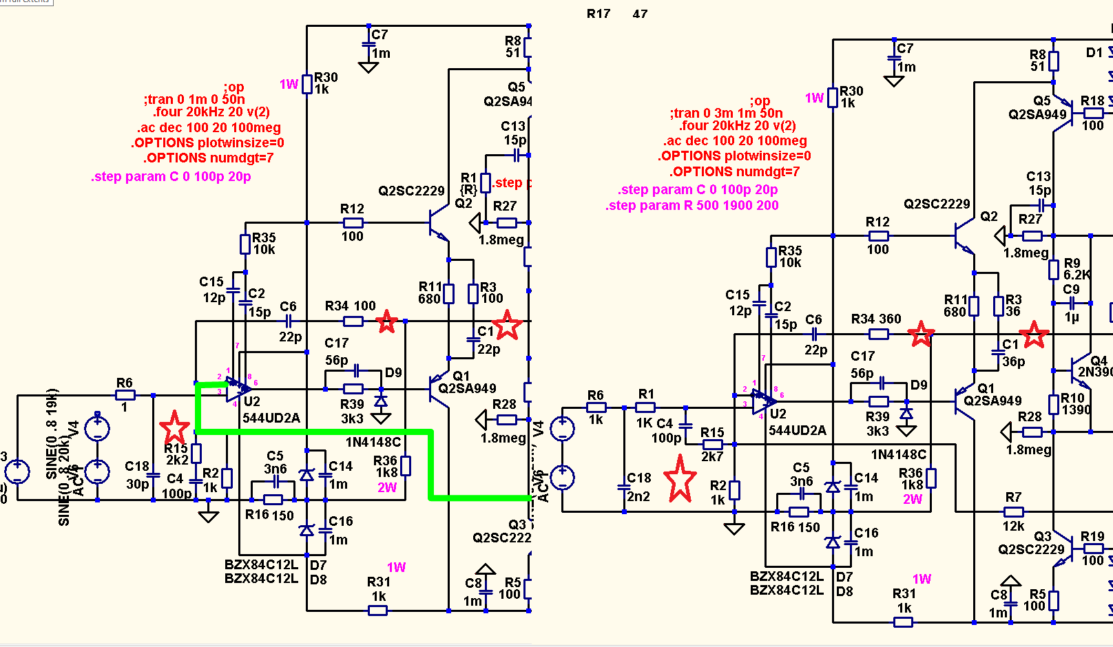

Красным модель что у тебя, зелёным что у меня. Вот и всё.
Звездочками отметил то, что изменилось при отладке, и какие там параметры получились, и как они совпадают с вашими фантастическими симуляциями.

Ты глаза-то протри, да почитай тему... Тебе уже не один раз сказали, что это старая модель и уже давно не используется при проектировании новых схем.
Ты действительно не понимаешь, что занимаетесь профанацией?
Проектируете какаую-то фантастическую дичь, по фантастическим моделям, заявляете сто нулей линейности, эта дичь генерит на укв, а потом методом тыка подгоняете чтобы с горем пополам играло.
И ты еще тут оскорбленного из себя строишь.
Помажь лоб вьетнамской звездочкой и вникни.
Во-первых, реальные образцы ОУ имеют вполне реальный разброс параметров. Так что уточнение коррекции дело обычное.
Во-вторых, если бы ты читал тему по созданию модели этого ОУ и последующих ее коррекций, то узнал бы что реальные образы имеют усиление выше даташитного и это было подтверждено измерениями на стенде не у одного человека. Соответственно, вносились изменения для уточнения и лучшего соответствия. Но разброс никто не отменял все равно.
В-третьих, у человека менялись выходники, что само по себе может оказывать влияние на общую коррекцию.

да, подтверждено запас по фазе 50 градусов выше даташитного.
Невменяемый, вот тебе моделируемое усиление
А вот даташитное
А теперь я задам вопрос - что тебя не устраивает?

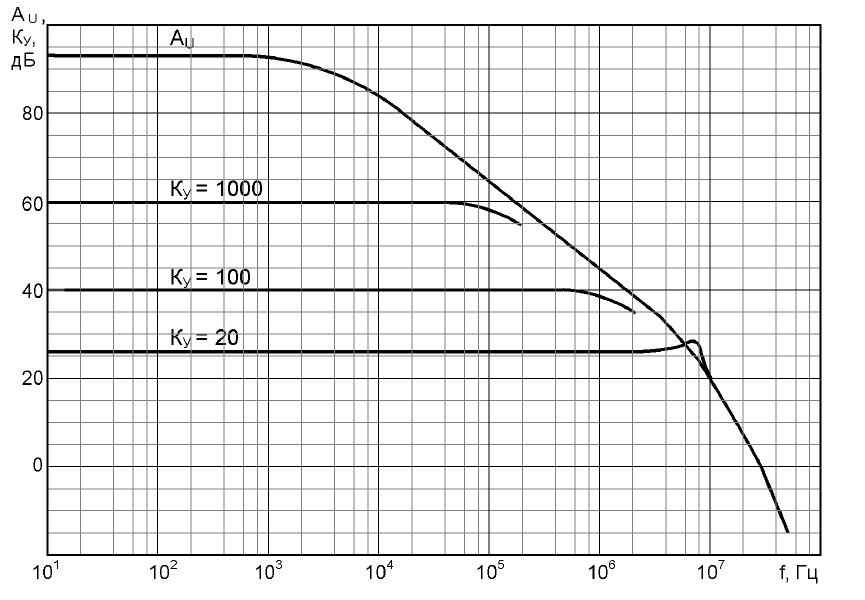

А вот даташитное
Я комментировал конкретный график конкретной модели, это раз.
далее, это другая модель, график более реальна, но не К544УД2 .
В справочнике не такое - частота единичного усиления 15 МГц, и везде такие данные, а это непонятно что - 25МГц.
вот данные на именно К544УД2 https://ic-info.ru/upload/iblock/c90/544УД2_744УД2.pdf

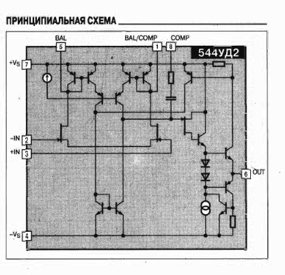

И вообще у меня сразу падает уровень доверия к источнику, где так рисуют схему
Истоки входных транзисторов соединяются вместе и никуда не идут. Нарисовано для врагов.
