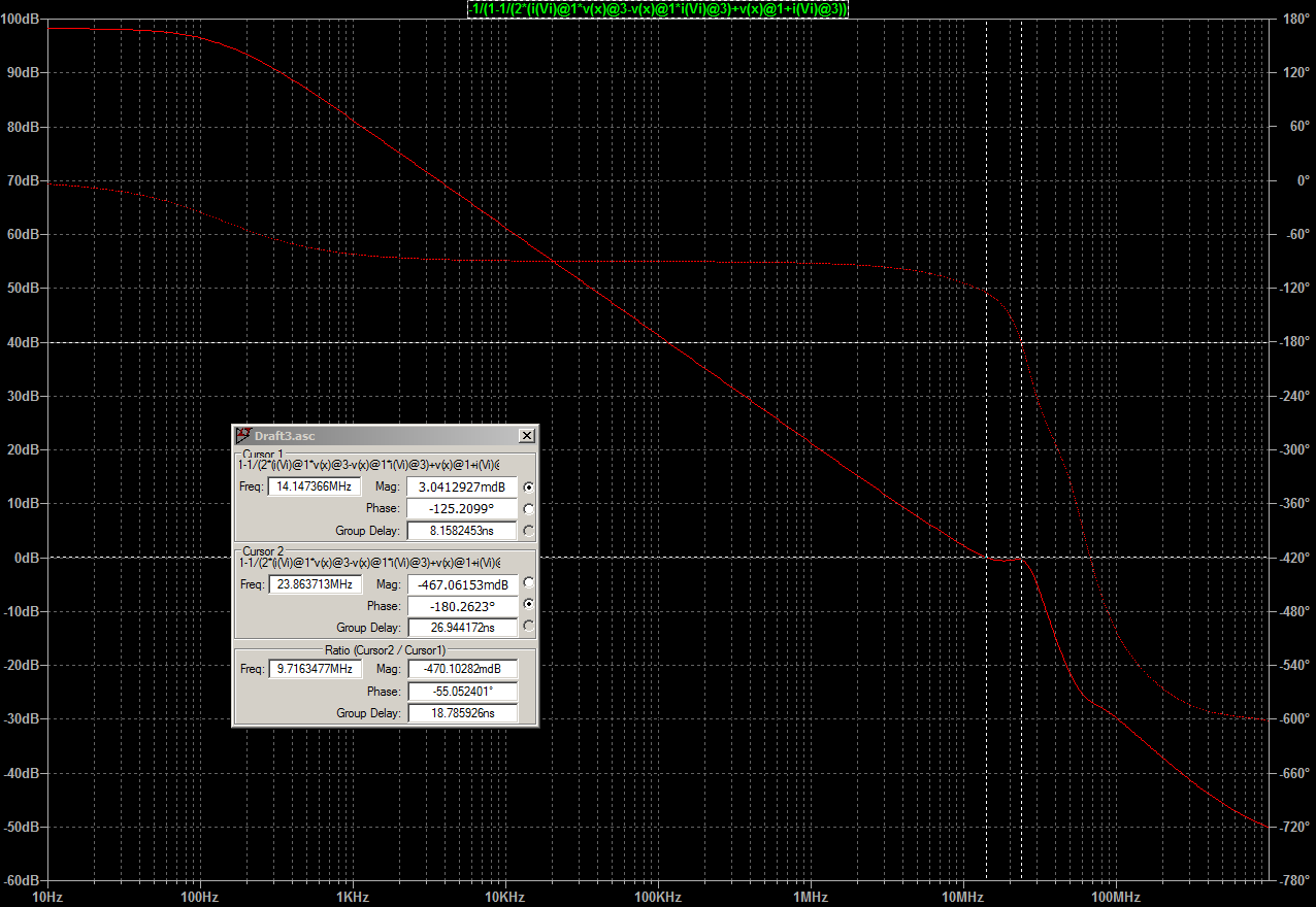

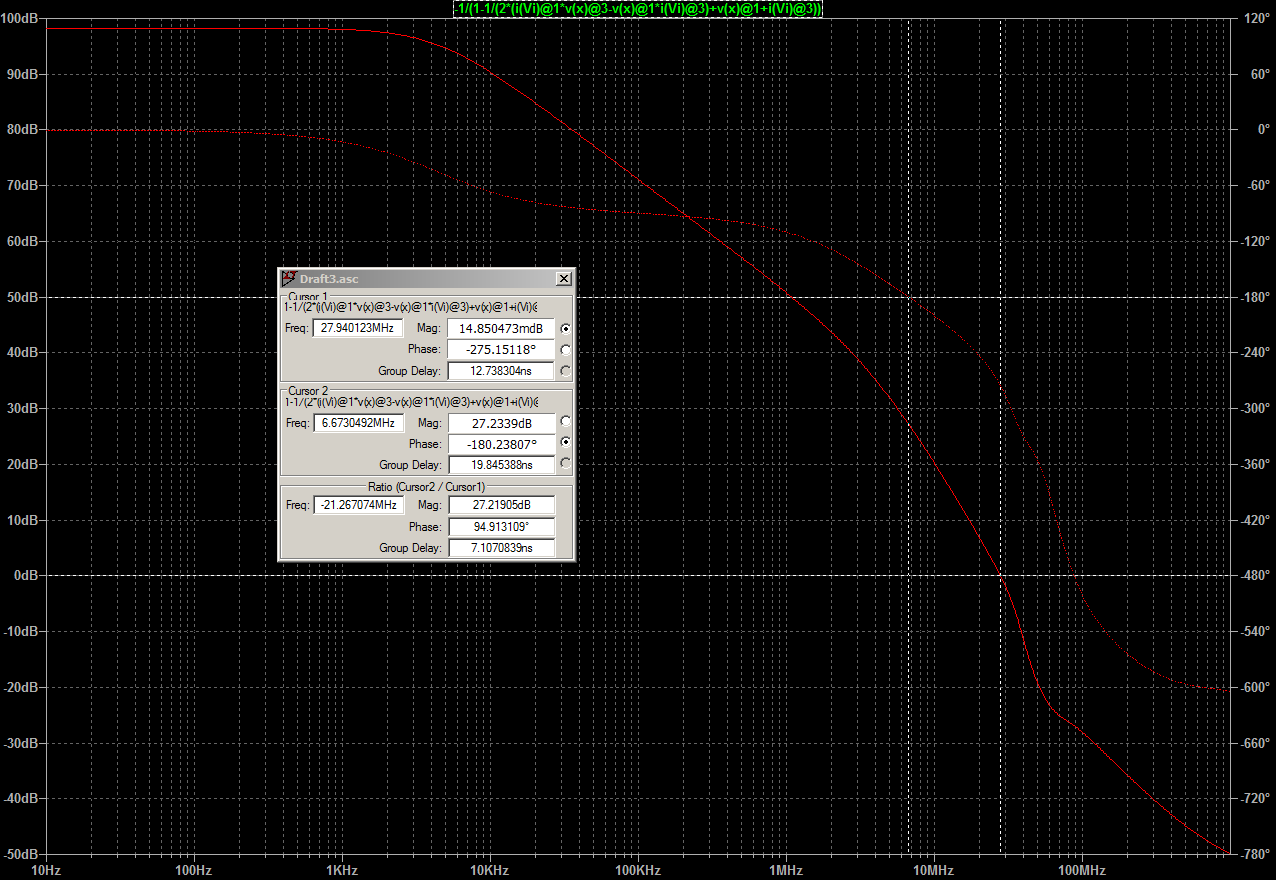

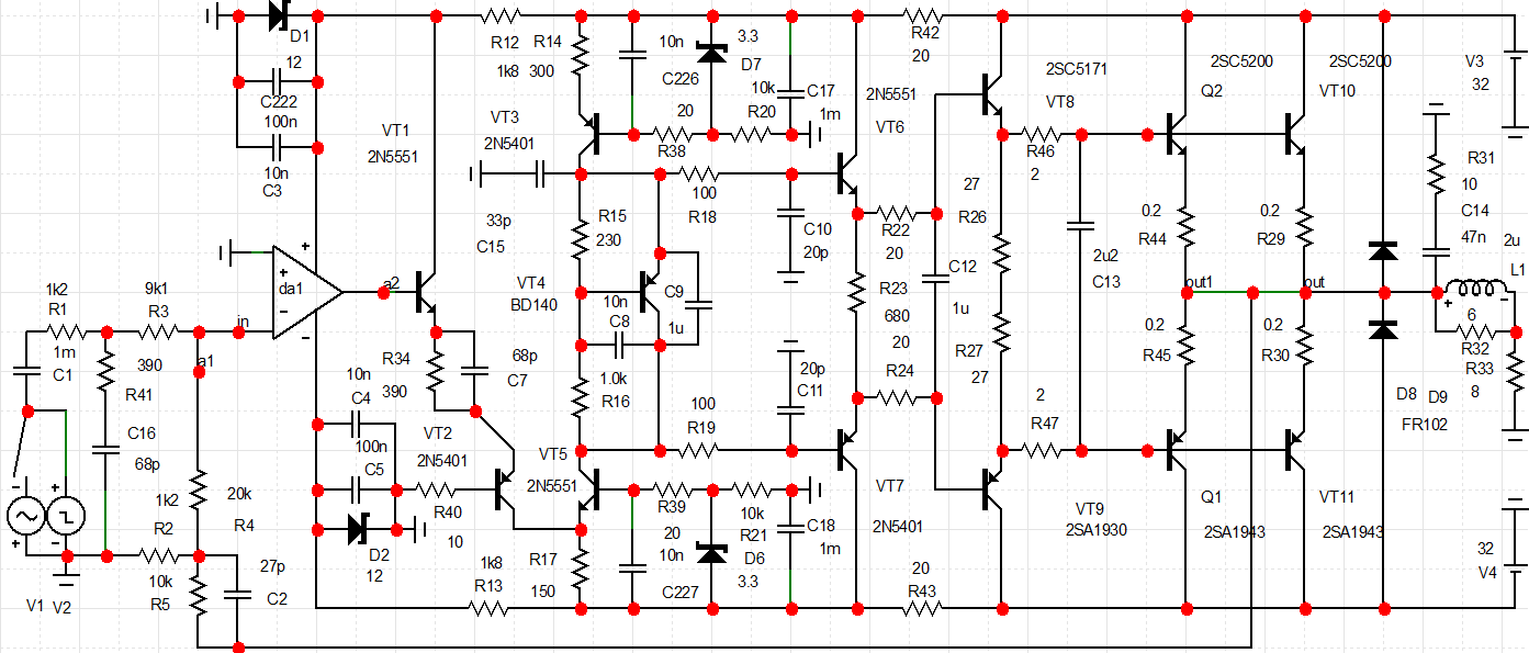

Усилитель Wiederhold, 1977
Вы понимаете, что эти два графика...
1708557470350-png.88433
и
1708557217528-png.88430
...относятся к ОУ с разными цепями коррекции?
под первым написано:
Потери усиления
меж красной АЧХ нескорректированного ОУ и белой скорректированного - 7 дБ на 20к.
Много это, или мало?
под вторым:
Нескорректированный ОУ даёт красное усиление ХХ, скорректированный 5 пФ на выв.1-8 - белое.
Проигрыш в усилении - 30 дБ.
Я-же просил текст читать.
КРАСНЫМ НЕСКОРРЕКТИРОВАНОГО!
красный одинаковый на обеих.

Я КОНКРЕТНО ВОТ ЭТОТ ГРАФИК КОНРЕТНОЙ МОДЕЛИ ВО ВЛОЖЕНИИ КОММЕНТИРОВАЛ!
ТАМ, 95 ДБ на 20 кг!
ТАМ, ЧАСТОТА ЕДИНИЧНОГО УСИЛЕНИЯ 100 !! 100 МГЦ!!!
ТАМ, ЧАСТОТА 180 фазы 40! 40 МГц!
Вот этот я график комментировал!
Что тут не ясного?
Мне тоже не ясно, как можно не понимать, что это эпюра ОУ с цепью T-коррекции, а не график нескорректированного ОУ.

Оба красных графика одинаковые.
Так мы текст обсуждаем или графики/модели?
В тексте указано, что красный это график нескоректированного оу.
Значит, в тексте - ошибка.
Так это график фантастический.
Это график КР544УД2 с цепью T-коррекции.

Я комментировал другой график, зачем ты мне этот постоянно тычешь?

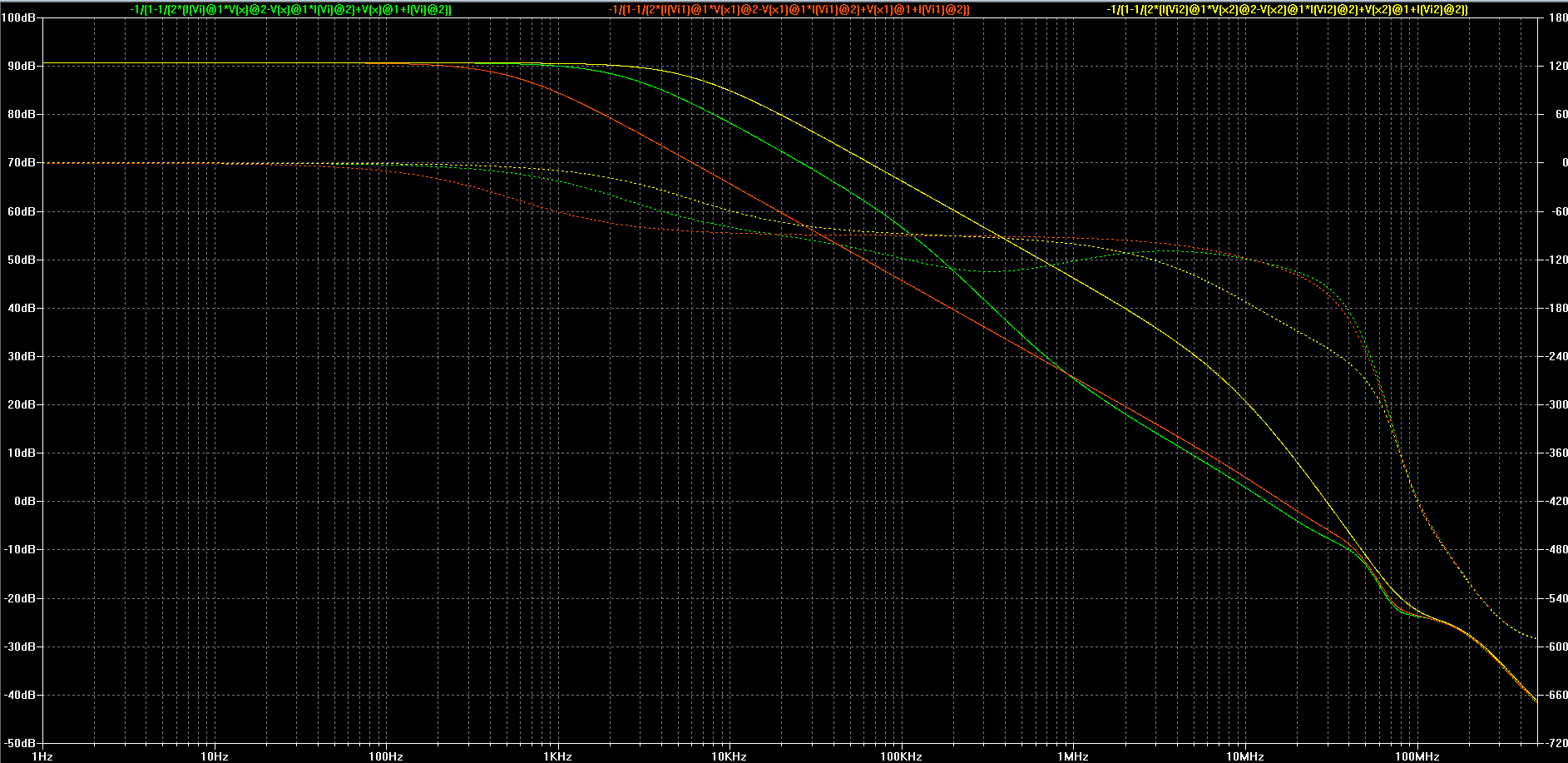

На основе фантастической модели К544УД2 создавались модели усилителей с фантастическими параметрами.
Про качество ТВОЕЙ модели поговорим когда соберешь композит, который ты рассчитаешь по ней.
А тут у нас графики усиления с двухполюсной коррекцией 15+15пФ 10к, просто с кондёром 5пФ и без ничего, модель 544 современная.
Видно что песнь о фазе без коррекции к фазам в других случаях имеет очень отдалённое отношение.
У меня нет МОЕЙ модели, я позаимствовал модель на сайте RCL-Electro.
А на "другом" графике - эпюра петлевого усиления ОУ, скорректированного T-цепочкой.
Можно скорректировать чью-то модель, а можно - какую-то микросхему (ОУ)))
Что тут не ясного?
Что тут не ясного?

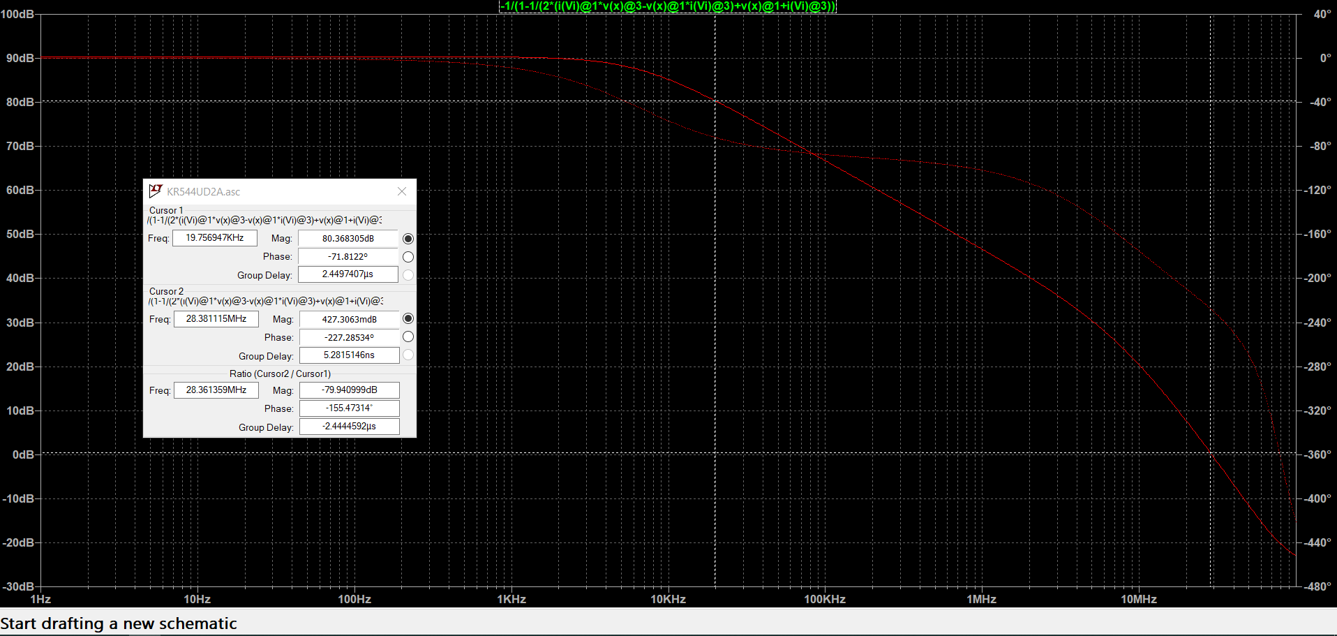

Вот ЛАЧХ петлевого усиления в модели КР544УД2А, которой я пользуюсь:
  1. коррекция отключена
  2. включена внутренняя коррекция
Эта модель недостоверна?
  1. коррекция отключенаПосмотреть вложение 107607
  2. включена внутренняя коррекцияПосмотреть вложение 107608
эта беревская, судя по всему. ей уже вполне можно пользоваться. слегка оптимистична, но если ты читал тему на рцл то там бере попадались 544 с усилением 94дб на 20к.
мне- не попадались честно говоря.
КР544УД2, выводы 1 и 8 разомкнуты:
Выводы 1 и 8 замкнуты:
Теперь модель годная?

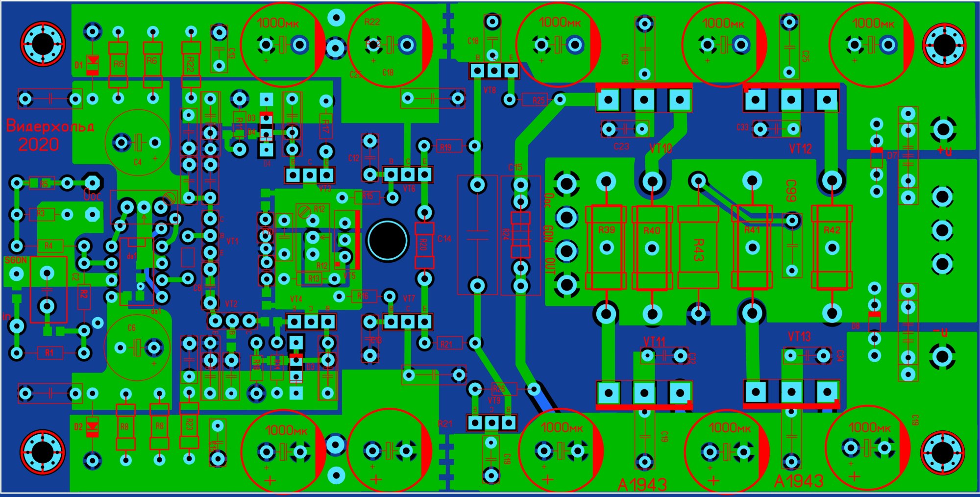

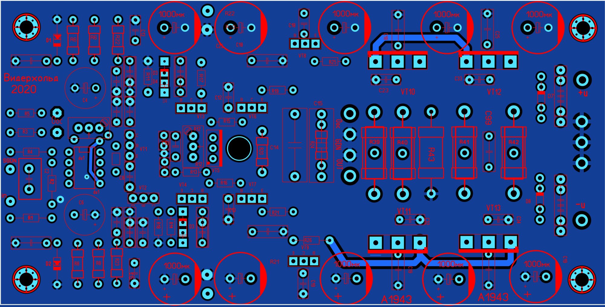

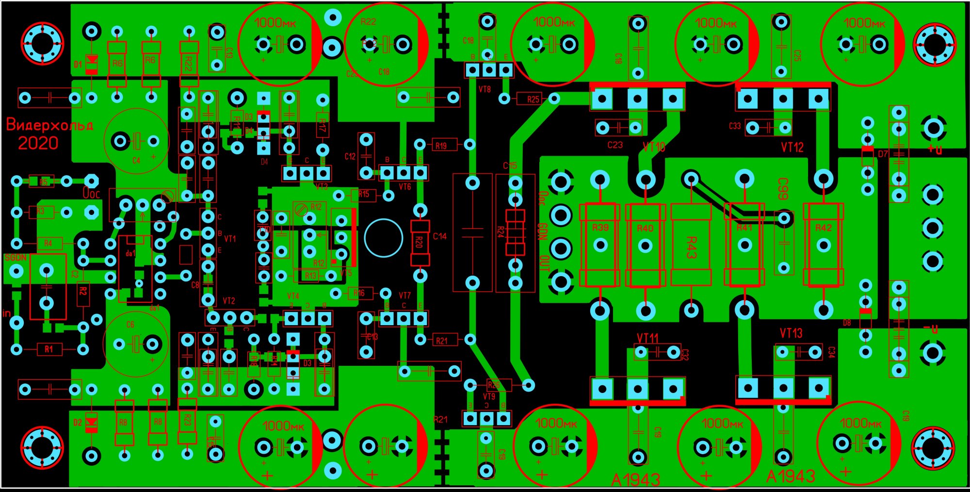

прикинул плату по мотивам Видерхолда
  • виденхолд.zip
    виденхолд.zip
    118.1 KB · Просмотры: 126
  • виденхолд.lay6
    виденхолд.lay6
    350.9 KB · Просмотры: 90
    396.1 KB · Просмотры: 179
    422.3 KB · Просмотры: 131
    416.6 KB · Просмотры: 184
    83.2 KB · Просмотры: 183
Максим!Кинь ссылочку на схему для печатных плат.
Да это эскиз. Просто нашел файл предполагаемого ранее заказа , к сожалению не состоявшегося. Немного освежил. Надо нумерацию проверить.
