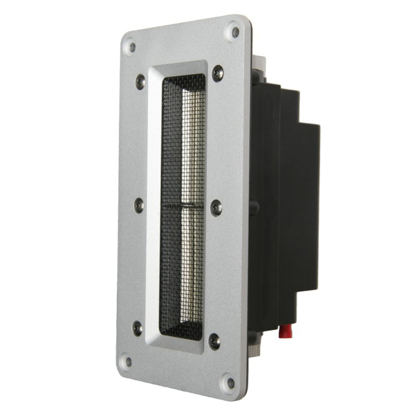

Колонки сделаны уже давно, год не помню но примерно 2014
Так уже докладывал.. И список динамиков приводил. Сколько можно? Напомню, НЧ
Файтал Про 15HP1010 в ЧВР
https://faitalpro.com/ru/products/LF_Loudspeakers/product_details/index.php?id=201060115
СЧ упомянутый PPI PM.804 NX
ВЧ Fountek NeoCD2.0

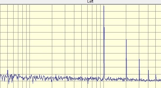

Что до спектра- даже без полевиков и прочих сложностей его можно получить в обычном двухтактном биполярном усилителе:
Давно уж выложил схему. я. ага.

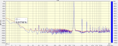

У приведенной схемьі на СЧ вьіходное под пол килоома, а на НЧ 10-20-30 Ом (получал разньіе значения), поетому в демпфировании тоже есть тонкие моментьі
У 12"" ширика с Ку тс=0.4 в щите или ОЯ болтанка практически не проявляется, почему?
Нули после запятой в КНИ - єто на картинке, а звук естественней с меньшими нулями, но коротким спектром (и без фильтров на вьіходе)
ИМХО
это пользователям решать.я по звуку мнение просто не хочу высказывать.
про вых сопротивление- низкое оно нужно для демпфирования нч динамиков работающих в поршневом режиме, насколько я понял сч и вч уже излучают зонами, там не так критично.
собственно 20-30 ом на нч это всё таки не 600 как бывает. про динамики в остальном, тут я дуб. пока даже не разбирался, тут усилки бы довести до нужного уровня)
