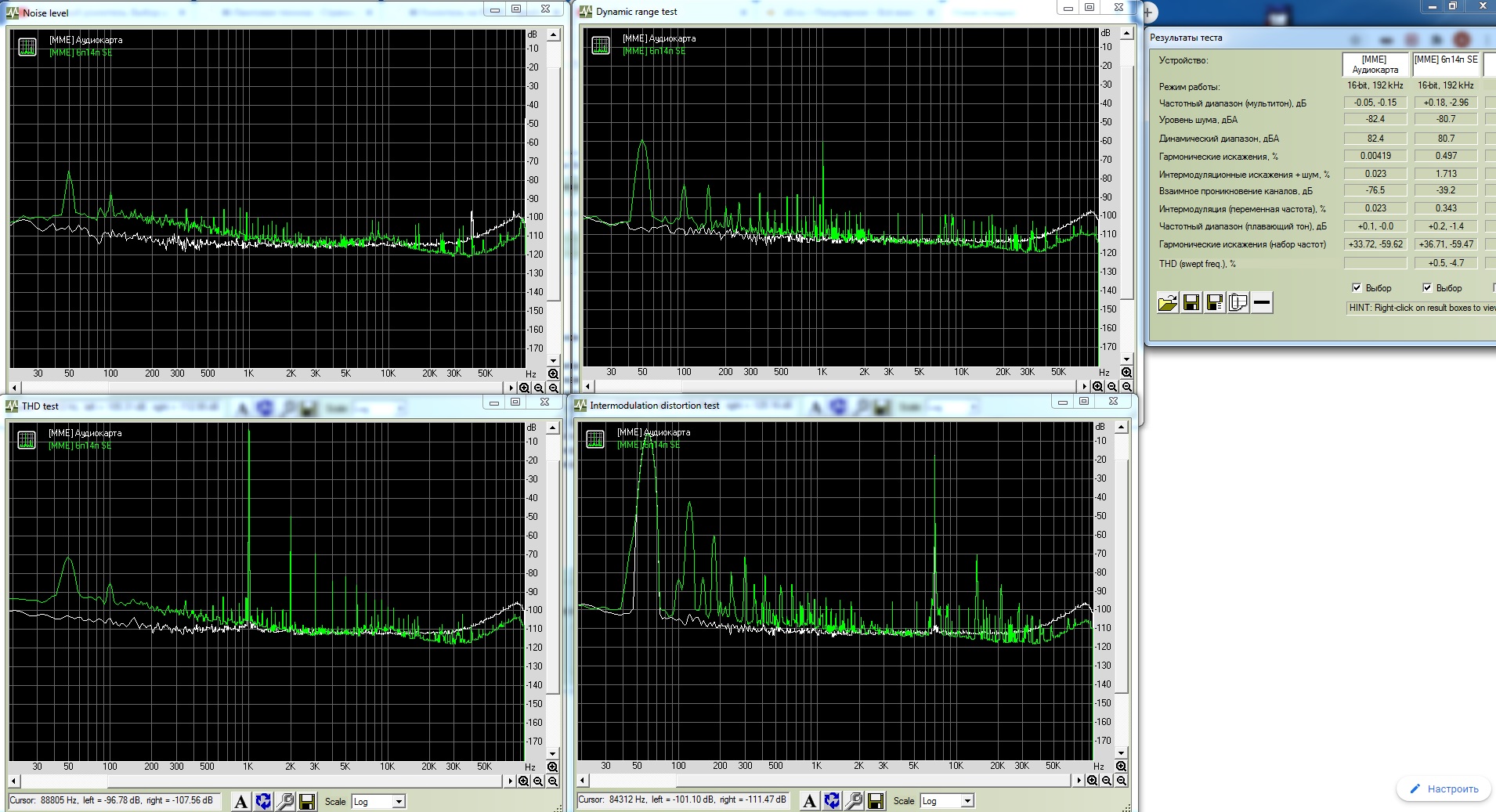

На самом деле в очень большой степени от источника зависит. МП3 и хреновые встроенные звуковухи- не дадут тебе ничего понять. А вот взять хотя бы неплохой ЦАП, я уж про хороший не говорю, и послушать- во, сразу микродинамики и посыпются. Вот, гляди вчерась цап на ацп померил:
Это ещё у него ОУ сейчас стоит самый простой NJM4580 ценой рублей 40 , наверное.
Циферка в процентах замерила ИМД выше звукового диапазона, так что смотрим в ДБ от вершинки до нужной палочки. Не рекордный конечно, но звуковуха PCI которая вроде бы должна быть неплохой даёт около -70-80дБ в тех же условиях. Что печально.

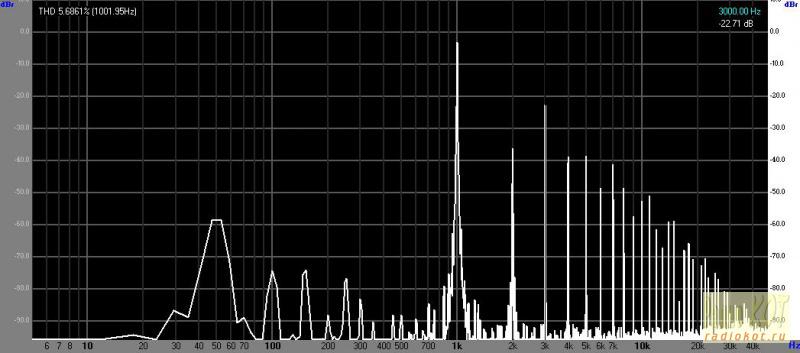

Понятно, что микросигналов с уровнем ниже -48 дБ тут не услышать.
Или вот, редкая красотень:
В которой никто из ламповиков не видит ничего странного. Микродинамики йок ниже -20 дБ.
Или осьдечки:
Этой дряни есть любители, также они же дегустируют сюрстрёминг: им не привыкать.
